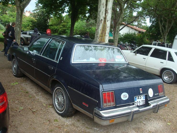

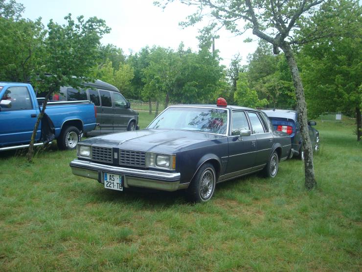

The Lion King Posté(e) le 9 juin 2013 Auteur Signaler Posté(e) le 9 juin 2013 Salut tous! Bon, elle a bouffé les 500 bornes ce week end. Un petit souci mécanique à déplorer néanmoins. Au bout d'une centaine de bornes, je commence à apercevoir de la fumée à l'arrière. Un tout petit peu. Je ne me suis pas immédiatement inquiété, mais je surveillais, et ça allait en grandissant, si bien qu'un quart d'heure après, c'est une véritable brouillard qui s'affichait derrière moi. Le moteur, rien à dire, ça tournait normalement, pas de joint de culasse ou quoi que ce soit, température à 85°... je m'arrête dans un patelin et j'observe. J'ai commandé, en plus du joint de carter, des coussinets et autre joyeusetés un filtre à huile classique ACdelco, je l'ai vissé dessus sans soucis. Hé ben ce con avait une fuite, il se dévissait! Je sors la clé à filtre, je resserre, et dix kilomètres après, bam! Rebelote. En ayant marre, je m'arrête dans un garage "multimarques", et je leur achète un tube de pate à joint. J'en ai barbouillé le truc autour du filtre, bloqué une bonne fois pour toute, attendu une demi heure que ça sèche et roullz. Plus emmerdé. Par contre, ça a eu des conséquences: perte de quasiment 2L d'huile. J'ai remis à niveau avec de la 15W40 (javais à la base rempli avec de la 10W40 comme spécifié sur le manuel), et depuis, j'ai perdu environ 5psi en idle. Je stagne à 15 psi au feu rouge, j'augmente un peu si je la repasse en (N) vers 17, sur autoroute j'ai tourné autour de 30 psi, sans dépasser ce chiffre (alors qu'à l'aller ça pouvait dépasser). Donc pas de doute, y'a eu un beau progrès, mais pas assez à mon goût. J'ai toujours l'impression d'avoir un sale bruit métallique dans ce moteur, et personne au rencard de millau n'a réussi à me dire ce que ça pouvait être.Si quelqu'un qui s'y connaît bien (maya? jérémie? [...} ), passe un jour en auvergne, arrêtez vous 1 heure pour boire une binouze et écouter mon moteur, voir si je me fais vraiment des idées et que c'est bien le bruit d'un V6 3.8, ou si je dois m'inquiéter. Voilà. Démarré au quart de tour ce matin, mais cette pression m'inquiète tout autant que ce bruit que je n'arrive pas à identifier. Quelques photos du rencard... Citer
