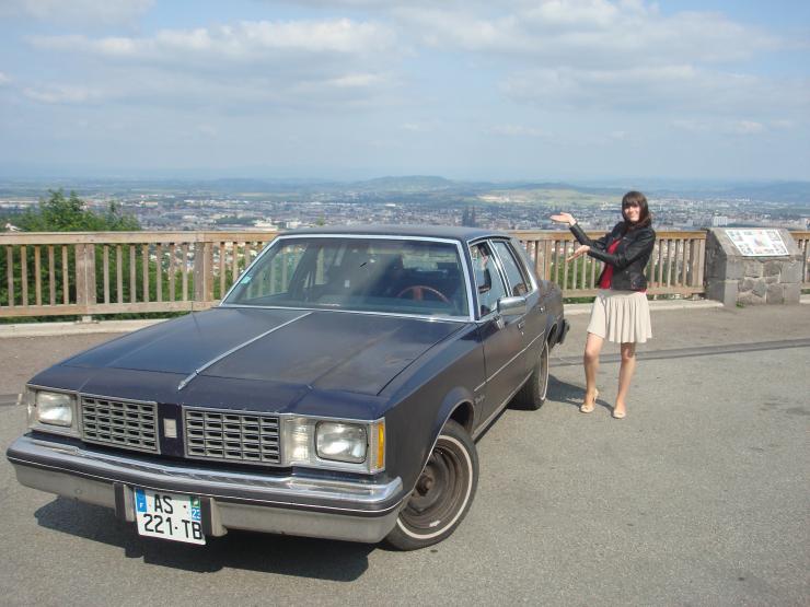

The Lion King Posté(e) le 26 juin 2013 Auteur Signaler Posté(e) le 26 juin 2013 Allez, un petit shooting photo avec copine au sommet de la route sinueuse qui sort de clermont... Citer
Jérémie Posté(e) le 26 juin 2013 Signaler Posté(e) le 26 juin 2013 Cool les tof ! B) Au plaisir de vous revoir tous les 2 Citer
Dadoux Posté(e) le 26 juin 2013 Signaler Posté(e) le 26 juin 2013 C'est pas la route qui monte a La baraque ?? Citer
The Lion King Posté(e) le 26 juin 2013 Auteur Signaler Posté(e) le 26 juin 2013 Yes dadoux Merci jeremie, à quand tu veux Citer
Phil Posté(e) le 26 juin 2013 Signaler Posté(e) le 26 juin 2013 Avec une jolie copine comme ça, ta caisse a vraiment besoin d'enjoliveurs. Just my 2 cents... Citer
Trooper Phil Posté(e) le 26 juin 2013 Signaler Posté(e) le 26 juin 2013 Allez, un petit shooting photo avec copine au sommet de la route sinueuse qui sort de clermont... Enchanté Mademoiselle Citer
The Lion King Posté(e) le 26 juin 2013 Auteur Signaler Posté(e) le 26 juin 2013 Avec une jolie copine comme ça, ta caisse a vraiment besoin d'enjoliveurs. Just my 2 cents... elle les as. mais dans clermont je les enlèves, et ils sont assez casses burnes à mettre... pis toutes façon vu le côté rusty de la caisse ca va bien avec... Enchanté Mademoiselle Elle l'est aussi! Citer
