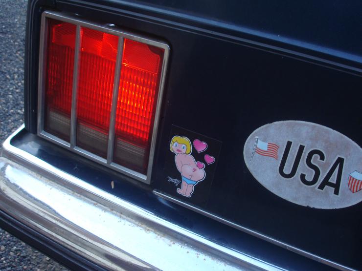

The Lion King Posté(e) le 22 juillet 2013 Auteur Signaler Posté(e) le 22 juillet 2013 Le temps d'aller faire trois courses, et paf... Si je tenais ce pti rigolo, je crois qu'il aurait pris mon pied au cul. Heureusement, la chaleur rends ce genre de connerie facilement décollable. Citer
maya.bz Posté(e) le 22 juillet 2013 Signaler Posté(e) le 22 juillet 2013 Rassure moi d'un truc, tu roule pas avec un ct obsolète ??? Citer
The Lion King Posté(e) le 22 juillet 2013 Auteur Signaler Posté(e) le 22 juillet 2013 (modifié) Non, pas du tout. J'ai bien la vignette, étou étou. Modifié le 23 juillet 2013 par Phil autodétruit... Citer
Oldsmobole Posté(e) le 22 juillet 2013 Signaler Posté(e) le 22 juillet 2013 Le temps d'aller faire trois courses, et paf... Si je tenais ce pti rigolo, je crois qu'il aurait pris mon pied au cul. Heureusement, la chaleur rends ce genre de connerie facilement décollable. Surement un gamin ... :D Citer

The Lion King Posté(e) le 23 juillet 2013 Auteur Signaler Posté(e) le 23 juillet 2013 "En vrai ou sur le Net ? Pasque sur le Net il y a ça : http://oldcaradvertising.com/Oldsmobile/1980/" Access forbiden. Non, non, en vrai, sur ebay us... j'hésite encore à la prendre "Il est sympa cet autocollant !!!!" --> ben, si tu le veux, je l'ai collé sur la poubelle des voisins. Je saisi pas trop le concept, dans le fond... Citer

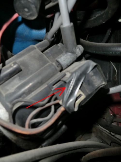

bru301 Posté(e) le 26 juillet 2013 Signaler Posté(e) le 26 juillet 2013 Par contre, si quelqu'un à la moindre idée d'où se prends la prise pour le compteur de tours, je suis preneur, parce que dans la RTA, c'ets pas le compteur "sport". Je pense que ça doit être une des prises qui traînent dans le capot, et qui doit se brancher sur l'alternateur. Seulement, j'ai pas un alternateur d'origine. Je ne vois pas très bien ce que l'alternateur vient faire dans cette histoire.... Le compte tour électronique se branche en principe sur l'allumeur . Il y a une borne marquée "TACH" sur le bloc prises, c'est là que va le +. Une petite image valant mieux qu'un long discourt, c'est au bout de la flèche..... (sous le scotch qui tient la prise...... ) Citer
The Lion King Posté(e) le 26 juillet 2013 Auteur Signaler Posté(e) le 26 juillet 2013 Merci bru! Hé bien, sur certaines voitures, le compte tour se branche sur l'alternateur, comme sur ma 21. Citer
bru301 Posté(e) le 26 juillet 2013 Signaler Posté(e) le 26 juillet 2013 Ta 21 ce serait pas un diésel par hasard...... C'est ce qui expliquerait que plutôt que de se faire suer à mettre un capteur sur l'arbre à came, les concepteurs sont allés chercher l'info sur le seul accessoire électrique qui soit en rotation quand le moteur fonctionne. Sur une essence par contre, il est plus simple et plus précis de se fier à l'allumeur..... Citer
The Lion King Posté(e) le 26 juillet 2013 Auteur Signaler Posté(e) le 26 juillet 2013 Si Bah, j'ai grandi dans le diesel, désolé PS: tu avais raison, c'est bien là, mais je pense que le fil doit être coupé... où bien le truc est HS. Citer

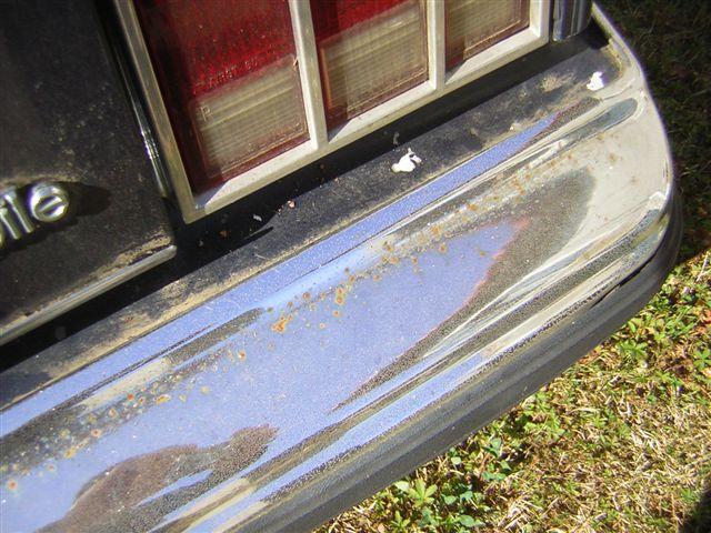

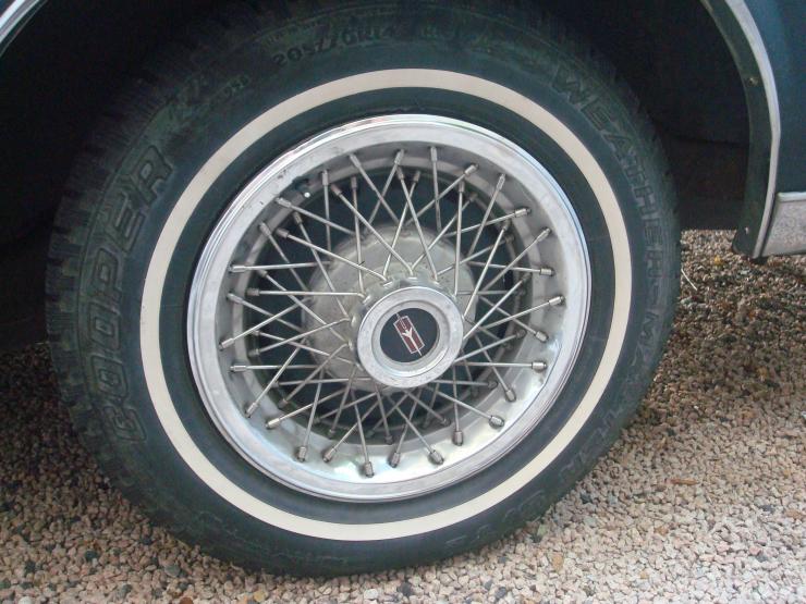

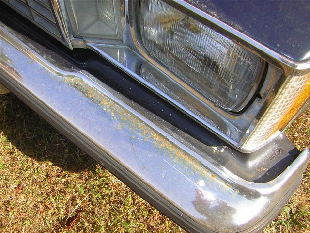

The Lion King Posté(e) le 4 août 2013 Auteur Signaler Posté(e) le 4 août 2013 Petit souci électrique sur l'olds aujourd'hui. La durite d'eau appuie sur le fil de la sonde à huile, ce qui colle l'aiguille au maximum (masse). Va falloir que je bricole un truc moins dégeulasse. Nettoyage des pneus et des enjoliveurs également, ce qui améliore nettement le prestige naturel de cette bagnole...! Sinon, j'ai pas mal gratté les chromes, pour un résultat satisfaisant! Matériel utilisé: gomme maped et cire. Avant: Après: Ca brille déjà mieux!! Aujourd'hui, sur un petit rencard improvisé sur Clermont... Citer
