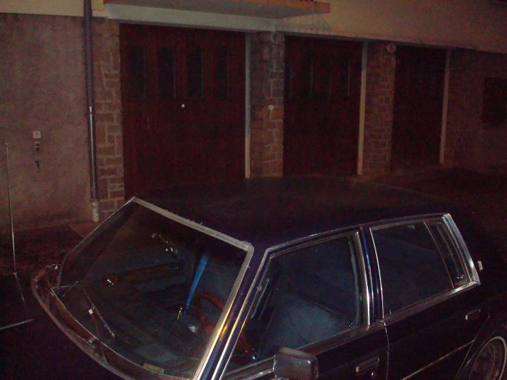

The Lion King Posté(e) le 26 septembre 2012 Auteur Signaler Posté(e) le 26 septembre 2012 Pour faire simple, chaque locataire (trois dans la baraque) dispose d'une place de parking et d'un garage en option sous conditions (il ne doit pas s'ouvrir tout les jours car portes buryantes). Moi, j'ai le garage du milieu, et deux places de parking parce que le locataire du dessus met sa voiture de l'autre côté. Donc y'a de la place pour bricoler des portières, la sono... mais démonter le moteur, mouarff! Citer

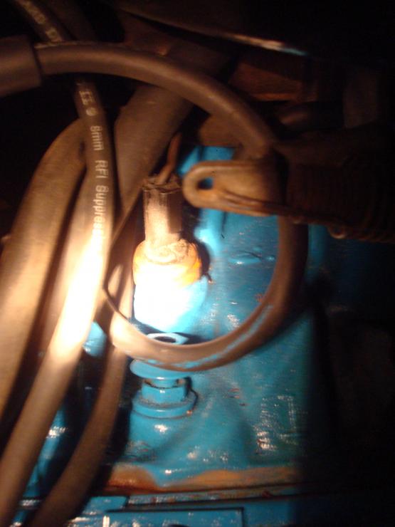

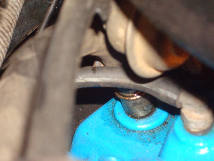

The Lion King Posté(e) le 27 septembre 2012 Auteur Signaler Posté(e) le 27 septembre 2012 Salut tous, Bon, je crois avoir identifié la sonde à eau. Désormais la voiture est remisée au garage et ne sortira plus (sauf en cas de test), donc j'ai acheté deux trois trucs complémentaires, comme des chandelles de 2 tonnes, un chargeur de batterie, etc... 150€ de facture. Je commande la nouvelle sonde ce week end. Je fais également un GRAND appel à l'aide, pour savoir si il n'y aurai de bonnes âmes qui auraient le matériel pour régler mon allumage! Bien entendu, hébergement, frais de route et paiement prévus, plus une tournée des bars si l'opération est un succès (et y'en a pas qu'un peu! ). Accessoirement, je n'ai pas la moindre idée de comment virer cet espèce de cache qui recouvre la sonde, si c'est bien elle? Enfin, que mettre comme type d'huile dans ce genre de moteur (je met du 15W40 dans la Nevada, mais là...)? Et une batterie de 75 Ah suffit t-elle (avant que j'en achète une) ou faut t-il plus? l'actuelle fait 60 Ah. Ci joint les photos de ce que je pense être la sonde: Citer
Invité Choucroute Posté(e) le 27 septembre 2012 Signaler Posté(e) le 27 septembre 2012 J'ai une sonde très similaire mais c'est la pression d'huile Le mieux, ce serait que tu aies le shop manual Citer
The Lion King Posté(e) le 27 septembre 2012 Auteur Signaler Posté(e) le 27 septembre 2012 Il devrait arriver Mais je peux pas le faire venir plus vite Je viens d'appeler un garage spécialisé, il m'a confirmé que la sonde se trouvait sur la PA, à l'avant. J'espère pas avoir a faire trop de démontage Citer
arnaud77 Posté(e) le 27 septembre 2012 Signaler Posté(e) le 27 septembre 2012 proche du filtre a huile certainement la sonde d'huile Citer
Stangsud Posté(e) le 27 septembre 2012 Signaler Posté(e) le 27 septembre 2012 Ouais sur la P.a E ou culasse , bloc . Sa ne ressemble pas à se que tu nous montre . Pour Cutlass c'est ça : Citer

Phil Posté(e) le 27 septembre 2012 Signaler Posté(e) le 27 septembre 2012 La sonde que tu montres au-dessus du filtre à huile, c'est une sonde de pression d'huile qui a été peinte en bleu en même temps que le reste du moteur. La sonde de température d'eau doit être proche du thermostat (sortie d'eau du moteur vers le radiateur). Huile : 15W40 va très bien pour faire l'appoint, et quand il y aura besoin de vidanger (dans 1 an) Batterie : 50 à 60Ah va très bien, un V8 essence de 5 litres a besoin de moins de jus pour démarrer qu'un 1.9 mazout. Attention à la taille (faut que ça rentre dans le logement) et à l'orientation des bornes. Le moteur vibre, ce qui peut vouloir dire deux choses; vibro mort ou allumage en avance. ça peut vouloir dire des dizaines de choses, à commencer par une bougie ou deux qui ne donne pas (bougie HS, fil HS, tête d'allumeur HS, mauvais branchement, fils intervertis), ou un silentbloc moteur HS, ou une soupape fuyarde (soupape HS, siège HS, poussoir HS, tige tordue). Un vilebrequin ("vilo" et pas "vibro" ) mort, ça fait tout sauf des vibrations, passque quand 40 kg qui tournent à 3000 tours font des vibrations ça ne va pas vibrer pendant 200 km. Avec 5 pages en 4 jours, ce topic fera l'objet d'un sérieux élagage dans les jours qui viennent Citer

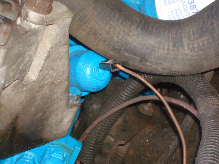

The Lion King Posté(e) le 30 septembre 2012 Auteur Signaler Posté(e) le 30 septembre 2012 Salut tous, Ne m'abandonnez pas, y'a du progès J'ai réparé la sonde à eau, je l'ai enfin trouvée (ce soir avec une lampe torche, j'ai passé mon week end a bosser): un fil coupé, un domino, du WD et mon aiguille bouge! Elle est pile à 110 au ralenti, mais j'ai pas essayé la voiture en conditions réelles pour être sur que la sonde fonctionne bien, vu que j'ai un pneu mort (trop tard pour le compresseur, graaah ). J'ai aussi resserré ce boulon qui l'était pas bien, en passant. Voilà, sinon, quelqu'un peut il me dire ce que c'est que ça? Ca va jusqu'au carburateur... et c'est pas très étanche, je pensais à une possible prise d'air? Voilà, sinon je vais donc faire un tour demain pour tester la sonde, je croise le doigts pour qu'elle fonctionne, sinon je commencerai par ça. Citer
maya.bz Posté(e) le 30 septembre 2012 Signaler Posté(e) le 30 septembre 2012 Non c'est la valve PVC, je t'en ai parlé, pour éviter les surpressions moteur, pas d'inquiétude à avoir Citer
