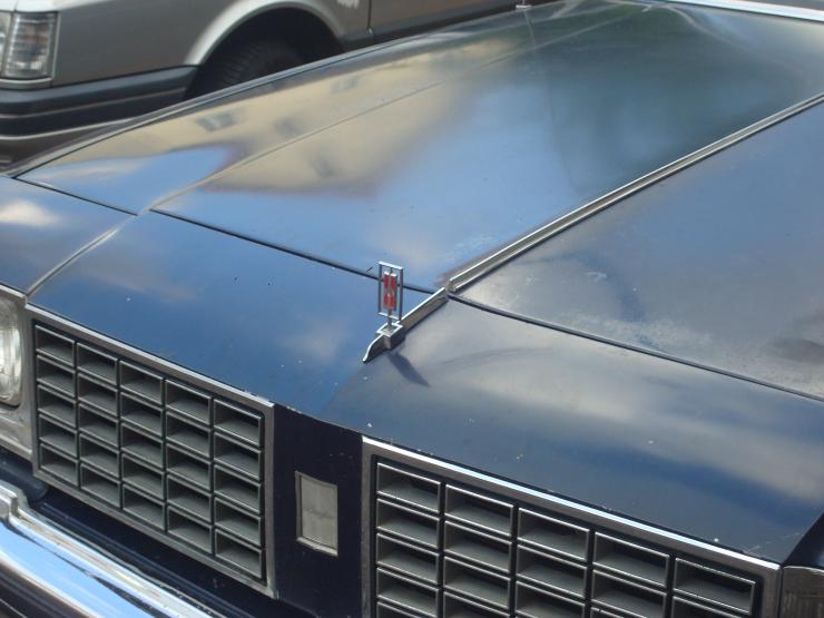

The Lion King Posté(e) le 17 août 2013 Auteur Signaler Posté(e) le 17 août 2013 Si ce n'est pas sur le CT de l'olds, tu peux le faire passer au bris de verre, si et seulement si ils ne te demandent pas de voir la voiture avant d'assurer... sinon, finito. Ha oui, au fait... $25, frais de ports compris... 10 minutes d'installation, un poil de colle pour fixer le tout, et hop... Citer
Plymouth 16 Posté(e) le 17 août 2013 Signaler Posté(e) le 17 août 2013 on voit celui d'origine,avant que je me le fasse piquer Citer

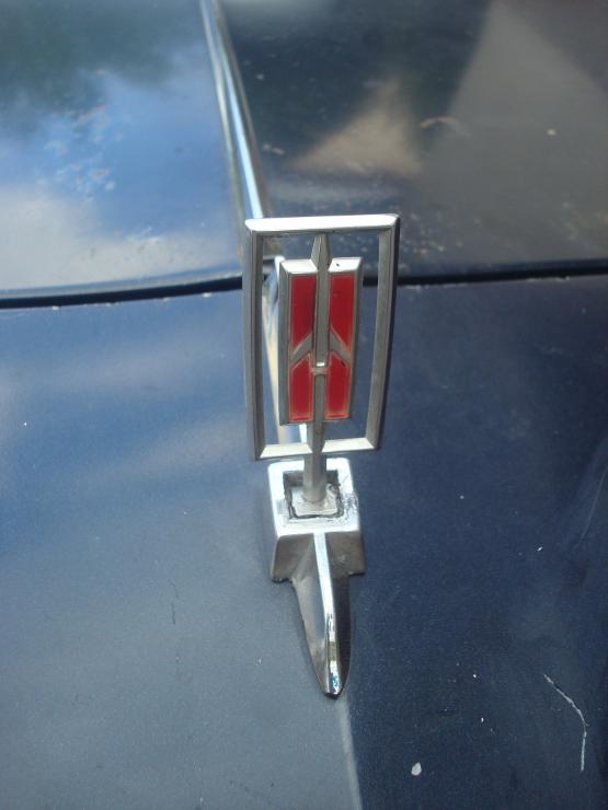

The Lion King Posté(e) le 17 août 2013 Auteur Signaler Posté(e) le 17 août 2013 Ouais, mais trop cher, et/ou moins facilement trouvable... celui çi est pour une cutlass de 1979, et c'ets le même que la marque sur les enjoliveurs, alors bon... Pis ça lui va bien. Citer

Tom Posté(e) le 19 août 2013 Signaler Posté(e) le 19 août 2013 Cool ce rencard. En espérant qu'un con te piquera pas ton nouvel emblème. Citer

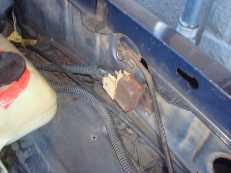

The Lion King Posté(e) le 2 septembre 2013 Auteur Signaler Posté(e) le 2 septembre 2013 Salut tous, est ce que quelqu'un aurai l'amabilité de confirmer mon diagnostic? Cette chose en photo est bien un relai pour les clignotants? Quelle est sa fonction particulière si il en a une? Par ailleurs, sur mon tableau de fusible, j'ai deux "cylindres" gris, dont un que j'ai changé, justement pour les clignos... donc l'autre, c'est les phares? C'est quoi? Sinon, il m'est arrivé un truc étonnant tout à l'heure en rentrant du boulot... après une demi heure de trajet en ville, une grosse montée, j'accélère et d'un coup je vois des vlutes de fumée grisatre s'échapper de l'avant de la voiture... et disparaître immédiatement après. Température normale (85°C), pression d'huile vers 30 psi, pas d'odeur ni de bruits particulier. Ca s'est arrêté immédiatement après... en arrivant j'ai regardé, rien d'anormal: pas de fils crâmés, pas de fuite d'huile au filtre ni ailleurs... et de l'eau, ça, pas bougé. Mystère. J'ai pensé à un échappement, mais j'y crois pas trop... Je vous prépare d'ailleurs deux vidéos, rapport à mon claquement. La première à froid, la seconde à chaud. Citer

Phil Posté(e) le 3 septembre 2013 Signaler Posté(e) le 3 septembre 2013 Cette chose en photo est bien un relai pour les clignotants? Quelle est sa fonction particulière si il en a une? Plutôt un relais d'avertisseur (klaxon), sans être sûr à 100%. Par ailleurs, sur mon tableau de fusible, j'ai deux "cylindres" gris, dont un que j'ai changé, justement pour les clignos... donc l'autre, c'est les phares? C'est quoi? Centrales clignotantes, l'une pour les clignotants, l'autre pour les feux de détresse (warnings), et là je suis beaucoup plus sûr Citer
The Lion King Posté(e) le 3 septembre 2013 Auteur Signaler Posté(e) le 3 septembre 2013 EDIT: Merci phil Klaxon, pas impossible, je regarderai demain. Pas de jeu dans les coussinets... mais j'ai lu que le jeu pouvait se produire quand le moteur tourne, invisible donc à l'arrêt. Je pense surtout à un mauvais huilage, en effet... plus la pression diminue, plus le bruit devient fort. C'est de la 10W40 dedans. Je pense tenter le coup en nettoyant les conduits avec le produit wynn's, et y coller de la 20W50. Qu'en pensent les spécialistes? Citer
