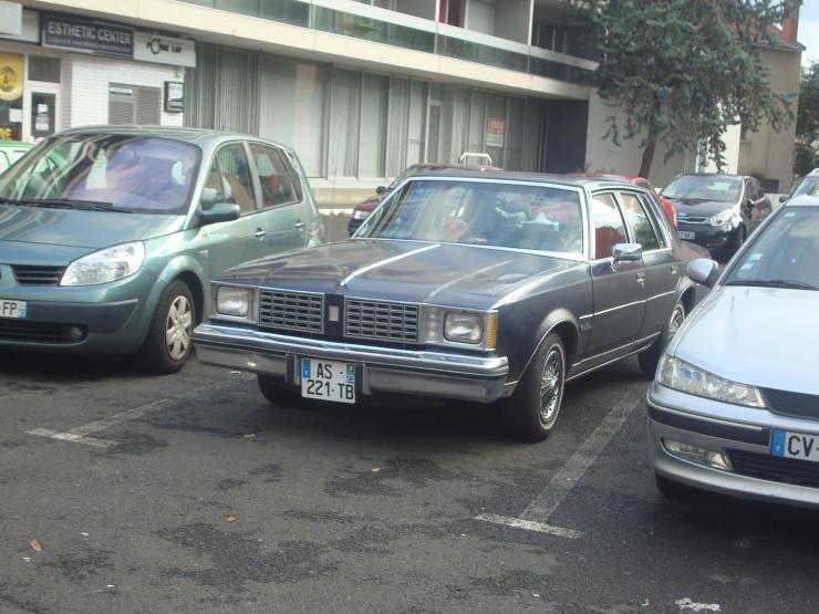

The Lion King Posté(e) le 6 septembre 2013 Auteur Signaler Posté(e) le 6 septembre 2013 Barf, impec non, mais bon. Je l'aime bien. Chose bizarre aujourd'hui, j'ai mis presque deux heures pour faire mes courses... et pour cause! Je m'apprêtais à partir quand un homme demande devant chez moi "y'a quelqu'un?" Je sors, et je me trouve nez a nez avec un quadragénaire aux yeux bleus électrique... il m'explique: je passe tous les jours ou presque devant chez vous pour aller bosser, et je voyais souvent cette voiture... quand j'ai vu que vous étiez là aussi, j'me suis dit allez! Je m'arrête! On a discuté une grosse demi beure voiture, puis il s'en est reparti, après avoir poliment rejeté mon offre de lui faire faire un tour... Je grimpe et hop! Me voili parta. En arrivant à Leclerc, je me gare tranquillou, et là une grosse merco s'arrête à ma hauteur... un homme, la cinquantaine, baisse la vitre, et me sors: "j'en ai eu une pareille! Exactement la même olds!" Je lui ai vite répondu et il est parti, puisque déjà 3 voitures "patientaient" derrière lui... je l'ai attendu mais pas retrouvé, et c'est bien dommage, car vu le peu d'olds présentes en france, il ne serait pas impossible que ce soit son ancien propriétaire...! Au retour, j'avais l'espoir de trouver un papier sur le PB avec un numéro, mais rien... par contre, un black, d'une quarantaine d'année, accompagnée de ses deux filles, tournait autour de la voiture. Quand il m'a vu arriver, rebelote... questions, re-questions... une demi heure! Habitué des USA, l'olds lui "rappelle les vieilles rues du bronx"... Elle a jamais eu autant de succès qu'aujourd'hui... Citer
Caram Posté(e) le 6 septembre 2013 Signaler Posté(e) le 6 septembre 2013 C'est ca qui est bon ! Faire le poseur pour se faire voir ca peut être sympa sur le moment ( et encore) ... mais discuter tranquilou avec les curieux ca laisse de meilleurs souvenirs et des anecdotes plus sympa ! Citer
