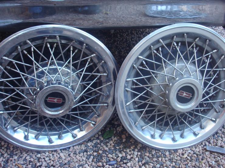

The Lion King Posté(e) le 20 septembre 2013 Auteur Signaler Posté(e) le 20 septembre 2013 Je sens que ça chambre Bon, de toutes façon, j'y suis pas encore. Je risque quoi de rouler avec des poussoirs grippés? Sinon, deux trucs que je devais faire depuis un moment: acheter une étagère pour ranger mon bordel dans le garage (en arrivage), et nettoyer les enjoliveurs. C'est quedalle mais ça fait plaisir. Enjo à droite: non nettoyé. Citer

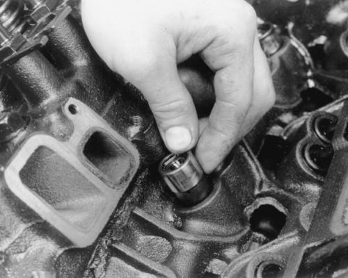

The Lion King Posté(e) le 20 septembre 2013 Auteur Signaler Posté(e) le 20 septembre 2013 Je me représente mal le taff que c'est de changer des poussoirs. Ca peut correspondre avec le peu de bruit lorsque l'huile froide? Je vais essayer de trouver un autre block en parrallèle je pense... d'ici là tant pis, elle roulera comme ça. Citer
bru301 Posté(e) le 20 septembre 2013 Signaler Posté(e) le 20 septembre 2013 Je me représente mal le taff que c'est de changer des poussoirs. Bof..en gros vidanger le circuit de refroidissement, déposer la pipe d'admission (et pas les culasses... ), déposer les culbuteurs et les tiges. A partir de là tu peux ôter les poussoirs. Ensuite, vu qu'il serait disons plutôt étrange pour ne pas dire bizarre de poser des poussoirs neufs sur un arbre à cames usé, il convient donc de déposer le radiateur, la pompe à eau, la chaine de distribution et l'allumeur pour pouvoir extraire l'arbre à cames. Si tu n'as pas assez de place il faut parfois aussi déposer la calandre mais je ne pense pas que ce soit le cas sur un V6. En ce qui concerne les paliers d'arbre à came, l'usure est généralement infime à un point tel que l'on peut aisément refaire 2 ou 3 fois le moteur avant d'envisager la dépose des paliers et c'est tant mieux car là il faut poser le bloc sur l'établi pour y arriver et c'est un peu "coquin" pour bien le faire... Remontage dans l'ordre inverse des opérations.... Citer
The Lion King Posté(e) le 21 septembre 2013 Auteur Signaler Posté(e) le 21 septembre 2013 Merci bru! Ca demande un outil spécial pour sortir les poussoirs? Une technique particulière? Citer
bru301 Posté(e) le 21 septembre 2013 Signaler Posté(e) le 21 septembre 2013 C'est en principe suffisant... Tu peux aussi utiliser un aimant monté sur un flexible ou bien, si tu ne compte pas réutiliser les poussoirs, une pince à bec fin. Sache tout de même qu'il existe un outil spécial qui permet de prendre le poussoir de façon académique en passant deux ergots sous le clip de retenue. Exemple : http://www.amazon.com/Great-Neck-OEM-25048-Hydraulic/dp/B004FENEM8 Citer

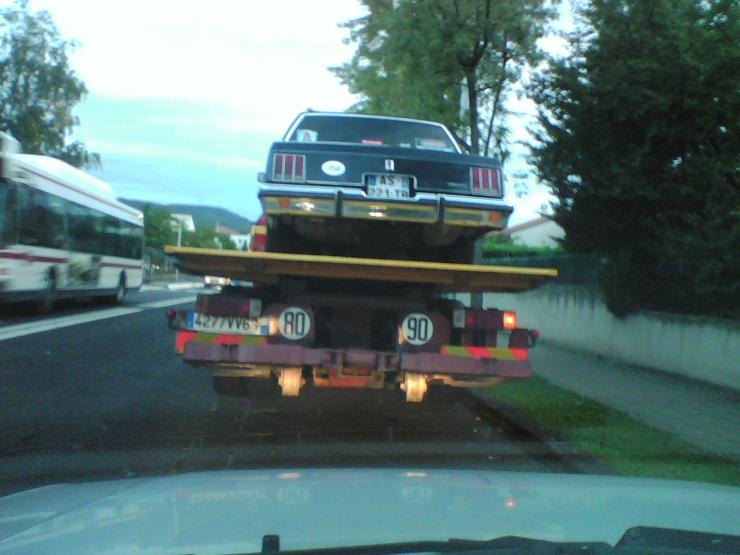

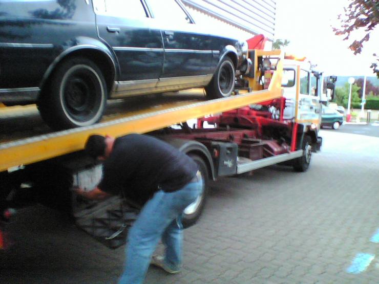

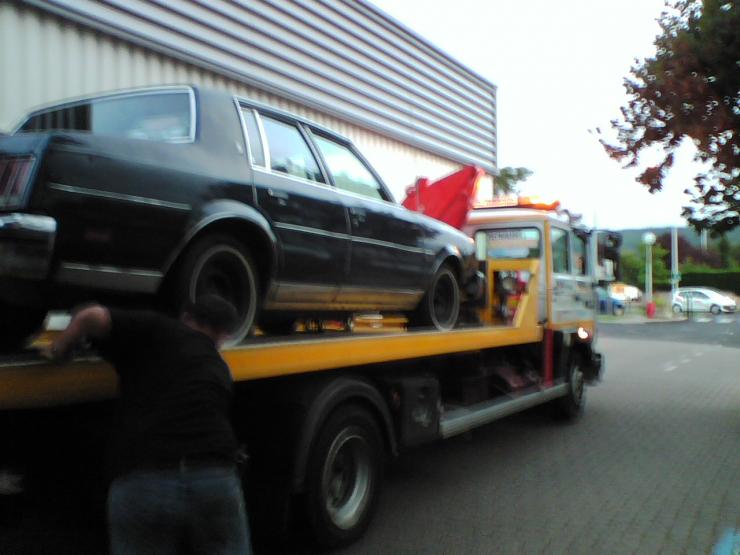

The Lion King Posté(e) le 1 octobre 2013 Auteur Signaler Posté(e) le 1 octobre 2013 Non, je n'étais pas chez moi, et oui, c'est le solénoïde. J'ai appelé l'assurance vers 18h, a 19H le camion était là. Ils ont bien voulu me déposer la voiture chez le garage de mon choix, heureusement. Je ne pouvais pas la faire rapatrier chez moi, c'est a plus de cent kilomètres de clermont. En arrivant, mon mécano a regardé, a priori, il penche pour ça (ou démarreur HS). Ca a été assez sportif pour la mettre sur le plateau. Heureusement que j'avais spécifiquement demandé un vrai plateau. Le remorqueur a failli me foutre en l'air ma direction... mais ça va. Quelques photos du brancard: Citer
