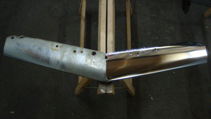

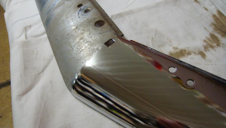

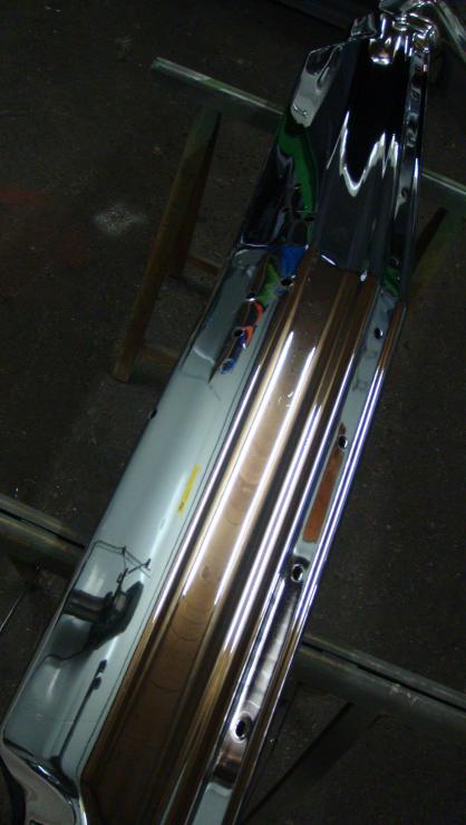

Comet72 Posté(e) le 9 janvier 2014 Signaler Posté(e) le 9 janvier 2014 J'attendais de prendre des photos pour réagir, mais, J'attaque le rechromage. Assez peu efficace mais on voit quand même une légère différence. Avant: DSC00280.jpg Et après le rechromeur: DSC00281.jpg Les gars je vais encore venir vous casser les couilles, mais je vais encore une fois répéter que d'acheter les bons produits et parfois y mettre 10 euros de plus c'est s'éviter bien du boulot pour rien, et accessoirement arriver à ce genre de résultats... Vous croyez qu'on la voit la différence? Et l'état d'oxydation des chromes de l'Eldorado '74 que j'ai sur le lift en ce moment après 30 ans dehors et des lavages successifs aux rouleaux, je peux te dire que c'était pas du joli, tes moulures de portes tu fais deux passes et elles sont neuves. Citer

Comet72 Posté(e) le 9 janvier 2014 Signaler Posté(e) le 9 janvier 2014 Toujours le même, en plus pas très cher et extrêmement économique (j'ai fait tous les chromes de l'Eldorado en trois passes avec un fond de boite, et je peux vous dire que ça en fait des mètres de chrome). Franchement allez-y les yeux fermés, je vous le dis c'est de la bombe...les photos sont authentiques de ce matin. J'avais volontairement fait que la moitié de la pièce pour montrer au client, il était à deux doigts de se rouler parterre quand il a vu le truc. Non sérieusement c'est vraiment bluffant, et j'en ai testés des lustreurs. A la main en toutes petites quantités sur un essuie-tout ou un chiffon sec en frottant de manière circulaire (en superposant les cercles) et en appuyant légèrement, recommencer le nombre de fois nécessaires selon le degré d'oxydation, ensuite on laisse tirer le produit une minute et on retire la pellicule sèche avec une patte microfibres comme on le fait pour un polish...ça brille, ça protège des UV, ça imperméabilise, ça ne fait pas de microrayures et en plus ça sent bon...enfin bref c'est le pied. Citer

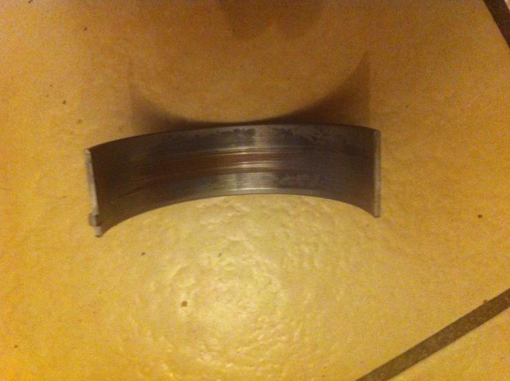

Kanotix Posté(e) le 16 janvier 2014 Signaler Posté(e) le 16 janvier 2014 Je viens de tomber sur cette vidéo pour diagnostiquer un bruit moteur, le bruit ressemble beaucoup au mien. Je ne sais pas si la méthode proposée est vraiment terrible, qu'en pensez-vous? Je suis tombé sur ton post au hasard, j'ai eu exactement le même bruit dû à un manque d'huile, le résultat est la : Le rod knock était inaudible au ralentie à froid, tu l'entendais très bien moteur chaud passé 2000trs Citer
