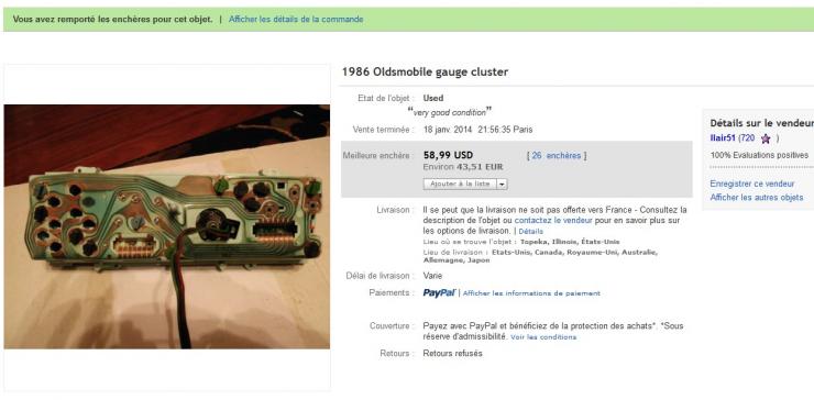

The Lion King Posté(e) le 19 janvier 2014 Auteur Signaler Posté(e) le 19 janvier 2014 Si, bien sûr. Mais pourquoi devrais-je les fournir... légalement parlant, je n'ai pas besoin :goatee: Après, s'ils me sortent qu'il vont y mettre une protection plastique ou quoi ou qu'est ce, je vais pas les laisser faire... En plus, me voilà refait: j'ai trouvé un tableau de bord tout neuf pour elle, à 108$, ce qui est moins de la moitié du prix demandé normalement pour ce genre de TDB. Happy! Ce qui m'inquiète c'est qu'il n'a pas le truc pour switcher les vitesses, enfin le petit truc sous le compte tour qui t'indique en quelle vitesse tu es. Je crois que ça peut s'ajouter, sur le mien c'est tenu par deux vis et ça semble être ajouté. Les numéros de séries sont les mêmes sur les deux TDB, donc je suis sûr de la compatibilité. Je me prépare aussi mentalement à tomber le carter pour commencer ces réparations... j'ai pas du tout envie pour être honnête. Mais je sais que ça devient plus possible de toujours serrer les fesses dès qu'elle fait plus de 100 kms... Citer
maya.bz Posté(e) le 19 janvier 2014 Signaler Posté(e) le 19 janvier 2014 Oui ça se rajoute, tu as 2 vis effectivement Citer
The Lion King Posté(e) le 19 janvier 2014 Auteur Signaler Posté(e) le 19 janvier 2014 Nickel! Merci du tuyau maya. Dès que je les reçois, je change ce TDB, l'horloge (j'en ai une qui marche ) et le relai d'essuie glace. Je pourrais enfin virer mon raccord pourri et virer les fils qui servent à rien. Je vais aussi remettre une gauge normale de température et je pourrai aussi virer la sonde de secours qui me sert actuellement (même si cette voiture n'arrive pas à chauffer). C'est d'ailleurs assez incroyable, car ce TDB a été monté pendant presque dix ans: de 1978 à 1987, et j'en trouve tellement peu... Citer

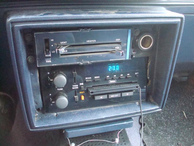

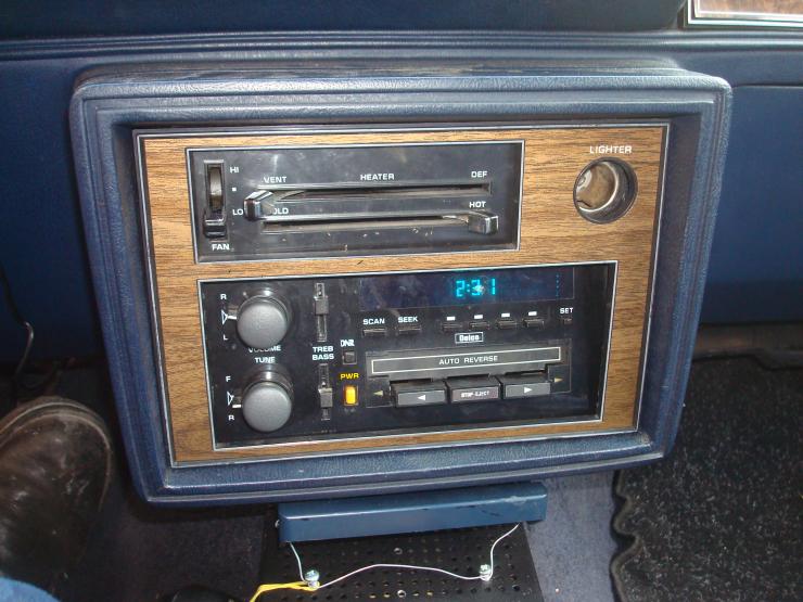

The Lion King Posté(e) le 29 janvier 2014 Auteur Signaler Posté(e) le 29 janvier 2014 Donc voilà, la première étape des deux colis: l'autoradio. Il est pas beau? J'avais prévu une installation en 30 minutes, j'ai "juste" mis 2H45, parce que j'ai mis un moment avant de comprendre que la masse chez les ricains, c'est un fil noir à bande blanche (qui en europe correspond au plus, hein...), et que la radio ne reste allumée si et seulement si les fils jaunes et orange sont alimentés en même temps. Impossible aussi de reconnecter proprement l'antenne, j'ai les doigts trop gros, je ne sais pas par quel miracle j'ai réussi, mais... Pareil, pour les enceintes: ca aurait été trop simple que les fils soient par paires de couleurs, noooon... bleu clair avec bleu foncé, m'ai y'a deux bleus foncé, avec deux verts normaux, et un vert clair, deux marrons similaires, et deux marrons différends... Râh! En plus, j'ai rien pu trouver de concluant sur Internet (faut dire que j'ai a peine cherché tellement 'était blasé de me faire mettre une misère par un autoradio). Enfin, c'est fait. Il a une curieuse façon de faire cependant... il évite soigneusement les stations fun radio, FG, virgin ou NRJ pour se concentrer sur Jazz radio, RTL2 ou RVA... il faut que j'aille les chercher soigneusement à la molette, et encore, c'est pas évident. Bon, mais sinon il marche bien. Il faut un peu de doigté pour l'allumer, le bouton power a du mal parfois. Le colis a été ouvert par les douanes américaines, vu le mot que j'ai reçu et la quantité de scotch que j'ai du virer. Il y a encore des ajustement à faire pour la fixer, il me faudrait une armature un peu plus solide pour la bloquer au fond. Citer

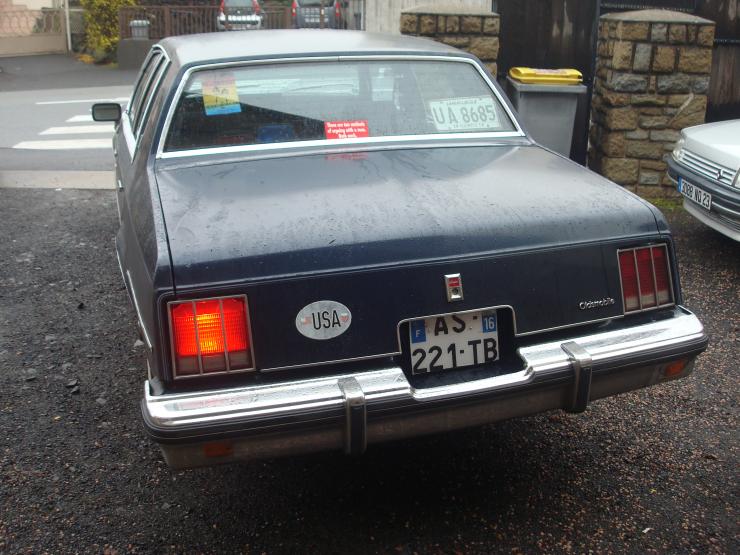

Alban42800 Posté(e) le 29 janvier 2014 Signaler Posté(e) le 29 janvier 2014 Moi pareil, je pense en avoir pour 2h et ça prend toute la journée Bon je te sent mitigé concernant l'AR, au moins le son est correct ? Sinon c'est quelle dimensions ta plaque d'immat AR ? Citer
The Lion King Posté(e) le 29 janvier 2014 Auteur Signaler Posté(e) le 29 janvier 2014 C'est la dimension "rabotée à coup de tronconneuse"... Le sont est juste awesome, pas mieux que mon autoradio précédent! Citer
Alban42800 Posté(e) le 29 janvier 2014 Signaler Posté(e) le 29 janvier 2014 Les HP peut-être... quand je me serai penché sur ce pb je pourrai t'en dire plus, habituellement j'ai du bon son dans mes caisses ;-) Citer
The Lion King Posté(e) le 29 janvier 2014 Auteur Signaler Posté(e) le 29 janvier 2014 Non mais il est très bon mon son, je peux le monter incroyablement haut avant que ça sature... rien à dire, juste awesome = génial. Citer
