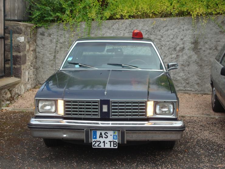

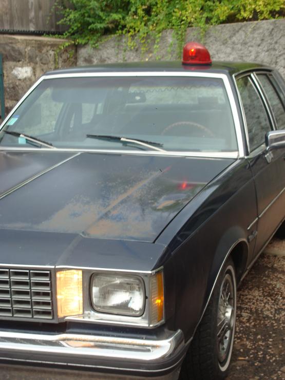

The Lion King Posté(e) le 2 octobre 2012 Auteur Signaler Posté(e) le 2 octobre 2012 Salut tous! Je n'ai pas envie de rouler sans sonde a eau On sait jamais, c'est facile de se faire un joint de culasse si l'embrayage du ventilo lâche. C'est quand même un investissement nécessaire Le plein d'essence sera aussi fait, t'en fais pas Concernant le gyro, je mettrais celui que j'ai ramené des US, mais là il est dans l'olds qui est dans le parking du garage, donc photos soon. L'investissement dans la sirène et les flashlights se fera beaucouuuuup plus tard, la priorité reste la sonde, l'allumage et/ou le carbu. Après, c'est des broutilles, je prendrai mon temps et elle marchera au poil tout les jours GRAAAH, pas moyen d'avoir un rendez vous pour l'allumage avant la semaine prochaine, grrr. Citer

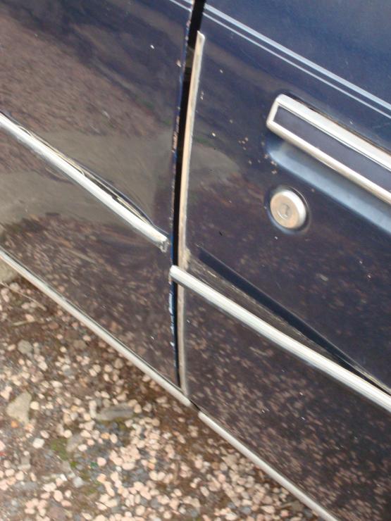

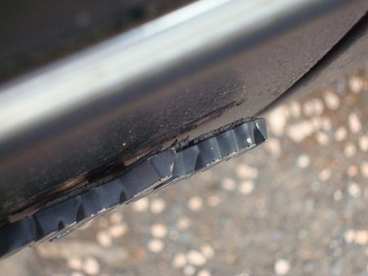

Invité Choucroute Posté(e) le 2 octobre 2012 Signaler Posté(e) le 2 octobre 2012 Prend du double-face 3m. C'est une bande de mousse autocollante des deux cotés, ça fonctionne bien. C'est ainsi que les logos sont mis sur les voitures neuves Citer
