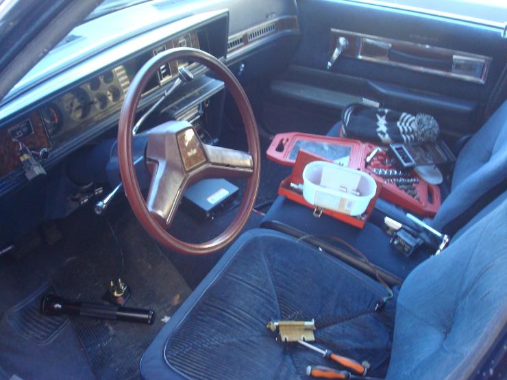

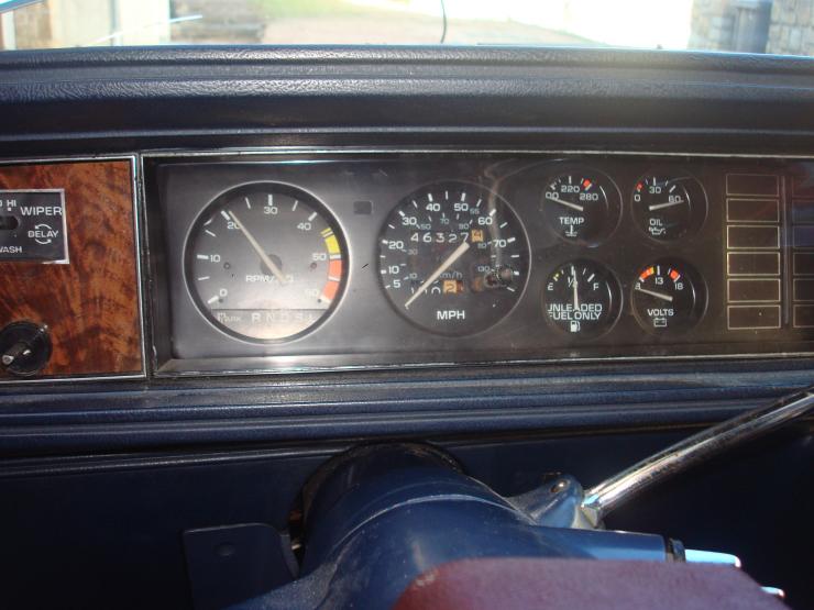

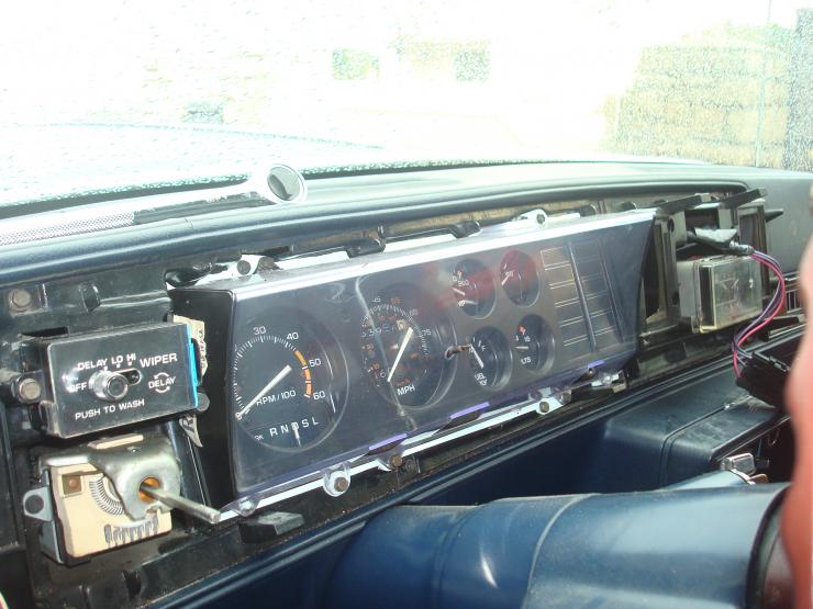

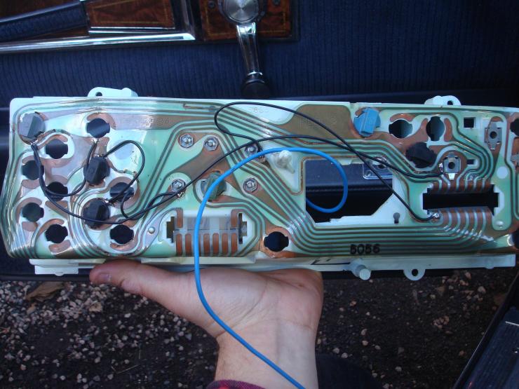

The Lion King Posté(e) le 7 février 2014 Auteur Signaler Posté(e) le 7 février 2014 Bon, je suis pas franchement satisfait. J'ai monté le nouveau compteur (sur lequel TOUTES les ampoules étaient grillées, merci du cadeau, et heureusement que j'ai vérifié). Il marche très bien, rien à dire. J'ai pas mal galéré pour placer le nouveau truc du sélecteur de vitesse, parce qu'avec mes gros doigts, je ne pouvais pas visser le truc proprement dans un espace de 2 cm3. Mais ça a fini par passer. J'ai mis deux heures (moins que pour cette saloperie d'autoradio). De ce point de vue là, nickel: éclairage au poil, cadrans fonctionnels, compteur OK. J'ai quand même eu une frayeur: j'ai testé le compteur de vitesse en roulant jusqu'au bout de l'avenue: pas de soucis, ça fonctionne. Et une fois que j'avais tout remonté, je pars faire un tour: plus de vitesse! Donc note pour plus tard: le câble peut se coincer dans sa gaine. Il suffit de donner un petit coup dessus pour le faire repartir... Par contre ma sonde de pression d'huile doit pas correspondre au modèle attendu par la jauge, car elle reste tankée a bloc au bout de son cadran. J'ai tenté d'y reconnecter l'ancienne sonde, mais elle a définitivement rendu l'âme. Je vais donc me commande une sonde à huile digne de ce nom, c'est, à coup sûr, le même problème qu'avec ma sonde de température: c'est une sonde à palier et pas une sonde à résistance... GRR! De toutes façon, je vais lui commander une autre sonde de T° kivabien et je changerai les deux en même temps. J'ai essayé les trois horloges que j'avais en stock, et merde, aucune ne fonctionne. Du coup, par dépit, j'en ai fait une avec les meilleurs morceaux des trois. J'ai aussi changé mon switch d'essuies glace, sauf que... bah c'ets pas lui qui déconne! Mais bien le moteur. Et je suis sûr que l'autre marchait, vu que je l'avais testé sur l'ex-cutlass à zaware. Donc, me voilà bon pour un changement du moteur essuie-glace, et ça, c'était pas prévu, parce que y'a rien de plus chiant à défaire que cette horreur. Bon, par contre j'ai définitivement fixé cette saleté d'autoradio, qui s'est mis à déconne ferme: le bouton power est malade, et il s'allume une fois sur deux. A force de persuasion, ça finit par passer, mais j'vous raconte pas les prises de tête avec ce truc. Je l'ai calé avec des bouts de mousses que j'ai dégotté dans un vieux carton. J'ai aussi rangé le garage, une fois de plus. J'ai en revanche une question: j'ai trouvé dans mes réserves (comme quoi ça sert de ranger) un bouchon de radiateur qui va très bien sur la mienne, mais qui est différent du bouchon actuel... ce dernier ne possède pas de "ressort de surpression", alors que celui que j'ai trouvé en a un. Quelqu'un peut me dire pourquoi et lequel je devrais mettre? Voilà, sinon, les photos: Ancien compteur juste avant démontage: Nouveau compteur après remontage: Mes réparations en soudure avaient tenu le coup en fait! Je suis assez fier de mes travaux d'aiguilles pour le coup! C'est l'ancien TDB ça. Les trois compteurs qu'il me reste alignés... Le chantier: Le garage pendant le rangement Enfin, une journée assez mitigée. J'aurais préféré plus de bonnes nouvelles... mais je vais pas me plaindre. Citer

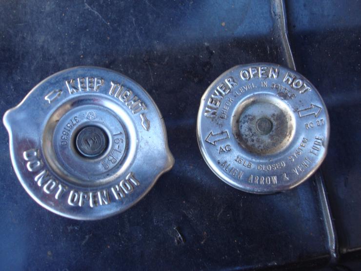

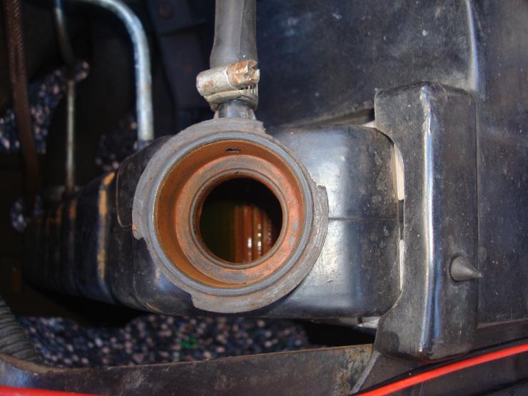

Olds 60's Posté(e) le 7 février 2014 Signaler Posté(e) le 7 février 2014 je pense que ton bouchon actuel à été bidouillé, il devrait avoir un ressort aussi, ton circuit ne doit pas être bien étanche sans joint... le tarage n'est pas le même, tu as un 15 et un 16 lbs, enfin je dirait plutot 0 et l'autre 15 ou 16 vu qu'il n'y a plus de ressort pourquoi les cosses en plomb d'origine c'est de la merde? tout simplement parce que le fil est moulé dans la cosse, avec le temps le fil et la cosse s'oxyde et le contact se fait très mal. coupe le fil à raz de la cosse, dénude le fil sur quelques cm et remet des cosses en laiton avec un sert cable, tu serra tranquille. bon courage Citer
The Lion King Posté(e) le 7 février 2014 Auteur Signaler Posté(e) le 7 février 2014 je pense que ton bouchon actuel à été bidouillé, il devrait avoir un ressort aussi, ton circuit ne doit pas être bien étanche sans joint... le tarage n'est pas le même, tu as un 15 et un 16 lbs, enfin je dirait plutot 0 et l'autre 15 ou 16 vu qu'il n'y a plus de ressort Ok, donc je met le nouveau? C'est pas grave si c'est 1 lbs de plus? Mon circuit semble étanche malgré tout, je perds pas d'eau... pis elle chauffe pas cette caisse. Citer

Comet72 Posté(e) le 7 février 2014 Signaler Posté(e) le 7 février 2014 Tes deux bouchons tu les mets... ...dans une poubelle. Et t'en rachètes un neuf en même temps que tes sondes. Citer
maya.bz Posté(e) le 7 février 2014 Signaler Posté(e) le 7 février 2014 Je sais pas si j'en ai pas un qui traîne de bouchon, je regarde demain si tu veux C'est cadeau Citer
The Lion King Posté(e) le 7 février 2014 Auteur Signaler Posté(e) le 7 février 2014 Merci du conseil comet ^^ On fait avec ce qu'on a pour l'instant La voiture a pas l'air d'en souffrir pour l'instant. Merci maya pour ta gentilesse Citer
Vinces Posté(e) le 8 février 2014 Signaler Posté(e) le 8 février 2014 Ok, donc je met le nouveau? C'est pas grave si c'est 1 lbs de plus? Mon circuit semble étanche malgré tout, je perds pas d'eau... pis elle chauffe pas cette caisse. Avec plus de pression dans le circuit la température pourrait monter un peu mais comme c'est le thermostat qui régule, je ne suis pas sur que tu voie la différence sauf peut-etre en cas de canicule. Citer
maya.bz Posté(e) le 8 février 2014 Signaler Posté(e) le 8 février 2014 J'ai du le jeter, vu que je l'ai pas trouver Un dans ce style ce serai bien http://www.ebay.fr/itm/Stainless-Steel-SAFETY-Rad-Radiator-Cap-15lbs-CHEVROLET-CORVETTE-1971-90-/200667378253?pt=UK_CarsParts_Vehicles_CarParts_SM&hash=item2eb8b5324d Citer
The Lion King Posté(e) le 8 février 2014 Auteur Signaler Posté(e) le 8 février 2014 Merci d'avoir cherché maya Je vais d'abord passer à ma casse. il y a pas mal d'épaves de ricaines dedans, je vais voir si je peux pas en trouver un 15lbs complet et au bon diamètre. Même sur les vieux chrysler voyager ça doit bien se trouver. Sinon j'en commanderai un à l'occaz, y'a pas d'urgence pour ça. Citer

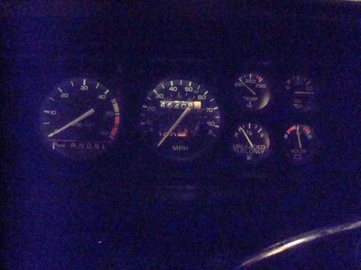

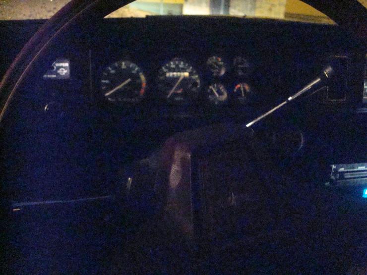

The Lion King Posté(e) le 10 février 2014 Auteur Signaler Posté(e) le 10 février 2014 Hop! Ca brille! qu'est ce que c'est cool de pas avoir la moitié des pistes de l'éclairage du TDB grillées... c'est bô la nuit Installation quasi invisible pour l'autoradio... ca tient et ça fonctionne. Prochaine étape: moteur neuf. ha, et le pare brise, aussi. Normalement, cette semaine, si dieu l'assurance veut. Ha et deux questions pour les pros: - On m'a fait remarqué que mes roues arrières "patinaient" (???) quand la voiture passait au rapport de vitesse supérieur. Est ce que quelqu'un peut me traduire ça et accessoirement me dire si c'est normal? - Quelle pression maximale les pneus peuvent prendre pour rouler? 225/75/14 je crois. Merciii Citer
Trooper Phil Posté(e) le 11 février 2014 Signaler Posté(e) le 11 février 2014 C'est beau un tableau de bord la nuit Citer
