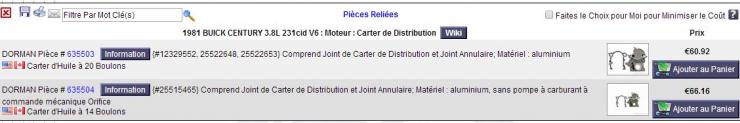

Comet72 Posté(e) le 30 mars 2014 Signaler Posté(e) le 30 mars 2014 Souder de la fonte sans connaitre l'alliage, bon courage...t'as intérêt à trouver un soudeur qui envoie du bois, ça existe mais ça se fait rare. Et changer le timing cover? http://www.ebay.com/itm/81-88-Cutlass-Supreme-and-Buick-Regal-3-8-V6-timing-cover-and-oil-pump-assembly-/201063214188?pt=Motors_Car_Truck_Parts_Accessories&hash=item2ed04d2c6c&vxp=mtr Tu dois même pouvoir remplacer uniquement le filter housing qui n'est pas solidaire du timing cover. Citer

The Lion King Posté(e) le 30 mars 2014 Auteur Signaler Posté(e) le 30 mars 2014 Souder de la fonte sans connaitre l'alliage, bon courage...t'as intérêt à trouver un soudeur qui envoie du bois, ça existe mais ça se fait rare. Et changer le timing cover? http://www.ebay.com/itm/81-88-Cutlass-Supreme-and-Buick-Regal-3-8-V6-timing-cover-and-oil-pump-assembly-/201063214188?pt=Motors_Car_Truck_Parts_Accessories&hash=item2ed04d2c6c&vxp=mtr Tu dois même pouvoir remplacer uniquement le filter housing qui n'est pas solidaire du timing cover. En effet! Et c'est une chance! J'y avais pas pensé, je pensais que c'était solidaire du bloc. tu as ce gars la qui a un moteur d'avance; tu peux toujours le contacter: http://www.leboncoin.fr/voitures/640167631.htm?ca=20_s C'ets peut être une possibilité. Ton copain qui a un V6 chevy, le filter housing est pas solidaire? Parce que ça peut être utile sur ce point. Citer

Invité Kingswood Posté(e) le 30 mars 2014 Signaler Posté(e) le 30 mars 2014 Souder de la fonte sans connaitre l'alliage, bon courage...t'as intérêt à trouver un soudeur qui envoie du bois, ça existe mais ça se fait rare. Et changer le timing cover? http://www.ebay.com/itm/81-88-Cutlass-Supreme-and-Buick-Regal-3-8-V6-timing-cover-and-oil-pump-assembly-/201063214188?pt=Motors_Car_Truck_Parts_Accessories&hash=item2ed04d2c6c&vxp=mtr Tu dois même pouvoir remplacer uniquement le filter housing qui n'est pas solidaire du timing cover. ça c'est la bonne solution les Chevy sont différents, allumage à l’arrière du bloc; un exemple ici: http://www.leboncoin.fr/equipement_auto/627519401.htm?ca=20_s Citer
Invité Kingswood Posté(e) le 30 mars 2014 Signaler Posté(e) le 30 mars 2014 De plus à bien regarder la pièce, elle me parait être en alu et pas en fonte.... et il y a deux modèles; vu le prix, prends du neuf! elle est bien en alu, c'est écrit dessus............ Citer
The Lion King Posté(e) le 30 mars 2014 Auteur Signaler Posté(e) le 30 mars 2014 Qu'est ce que tu vas acheter un moteur neuf, tu as pas déjà mis assez de fric dans ton char Et la tu veux y mettre 2 voir 3 fois le prix de ta caisse, pour moi c'est un connerie Comme d'ab, je te le dit comme je le pense Tu dépouille 2 bloc et tu en refait 1, ça te coûtera bien moins cher Et le bloc que je te parle a 60000 kms, c'est pas non plus le bout du monde Mais a toi de voir On est d'accord, pas de moteur neuf... ça c'est la bonne solution les Chevy sont différents, allumage à l’arrière du bloc; un exemple ici: http://www.leboncoin.fr/equipement_auto/627519401.htm?ca=20_s Ok, merci king. Citer
Comet72 Posté(e) le 30 mars 2014 Signaler Posté(e) le 30 mars 2014 Ouais donc souder de l'alu à l'endroit ou il y à une contrainte à la fois mécanique et de température, tu peux te brosser. J'ai aussi vu le timing cover en neuf chez Blueprint si jamais, mais RockAuto est moins cher. Mais tu peux faire encore plus simple et moins cher: http://www.silver-seal.com/product/6570HS/Filter-Housing-for-Buick-Oil-Pump-Metric-Thread.html Et pour l'intérieur, ben...à mon avis ouvres avant de faire des plans sur la comète, rincé il l'est mais c'est du solide, on serait étonnés. Have fun! Citer
