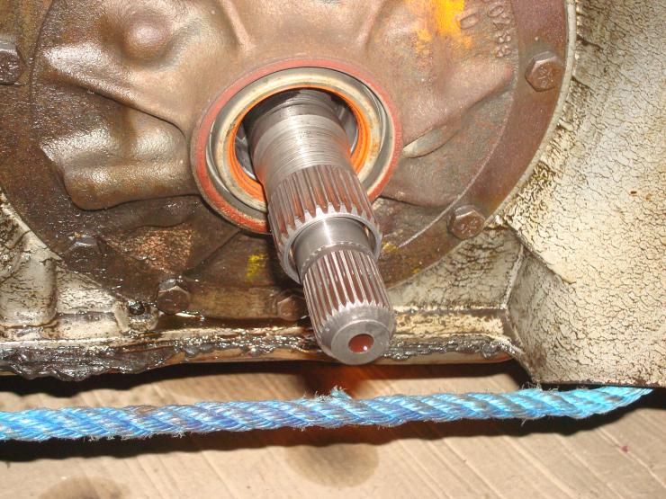

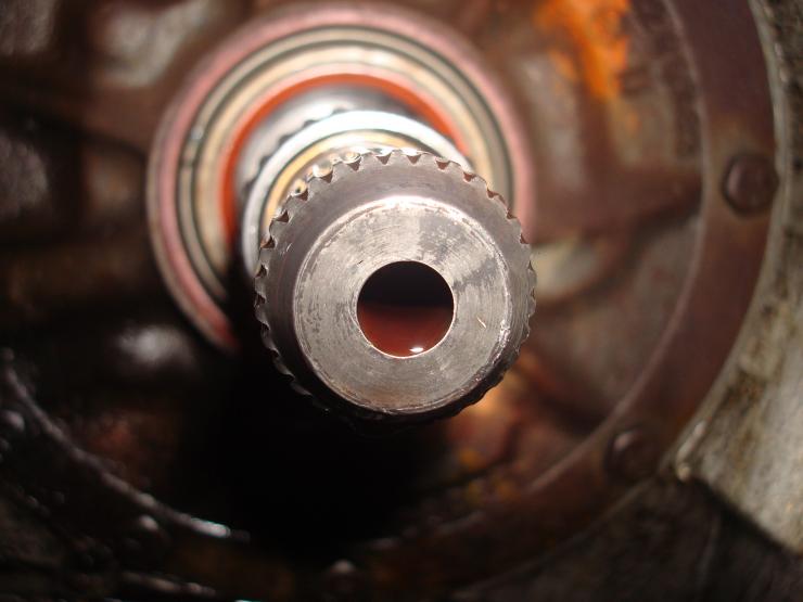

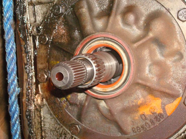

The Lion King Posté(e) le 20 avril 2014 Auteur Signaler Posté(e) le 20 avril 2014 Le joint spi de la boite? Parce que y'en a pas d'autre visible Citer
Plymouth 16 Posté(e) le 20 avril 2014 Signaler Posté(e) le 20 avril 2014 y en a d'autres,mais pour ça faut ouvrir la pompe Citer
The Lion King Posté(e) le 20 avril 2014 Auteur Signaler Posté(e) le 20 avril 2014 Si ça peut aider... Bon, en gros y'a rien à faire pour vérifier quoi. Donc on remontera et on verra bien épicétou. Et puis bah si la boite est a refaire, je saurais comment sortir l'engin... Citer
