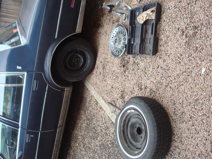

The Lion King Posté(e) le 4 octobre 2012 Auteur Signaler Posté(e) le 4 octobre 2012 Salut tous! Ok pour la pression, de nouveau a 60 ce matin, mais j'ai pas pu décoller la voiture: la patte arrière gauche est définitevement morte. Donc du coup j'ai sorti la roue de secours pour la tenir, mais comme elle est plus petite, je vous raconte pas la tenue de route: 195/75/15 contre 205/75/14 des trois autres... en plus je peux pas mettre mon enjo a rayon dedans... Sonde pas arrivée. Concernant le GEN, le voyant ne clignote plus, depuis que j'ai changé la batterie, elle se maintient a 14 volts. Donc pas besoin d'alterno, merci beaucoup Essuies glaces changés pour 1.99€! J'ai toutes les tailles pour ceux que ça intéresse. Test multimètre: tournant: 15,6V ~ 14,7V , arrêt: 13.8V. Je te tiens au jus pour les sirènes phil, mais je crois que j'en a déjà une dessus... Pour les pneus, j'en ai trouvé chez ton gars, bonnot pneu, a 106€TTC + 15€ de frais de port. C'est honnête. Je pense en commander deux, un de rab' au cas ou. Enfin ça lui fait quand même une tête bizarre je trouve: Citer

Phil Posté(e) le 4 octobre 2012 Signaler Posté(e) le 4 octobre 2012 Pour les pneus, j'en ai trouvé chez ton gars, bonnot pneu, a 106€TTC + 15€ de frais de port. C'est honnête. Je pense en commander deux, un de rab' au cas ou.Heuuuu les pneus on les change en général par paires, donc tu en prends 2, tu les mets sur le même essieu de la voiture (a priori à l'avant) et tu gardes ton plus mauvais en secours... Citer
Tom Joad Posté(e) le 4 octobre 2012 Signaler Posté(e) le 4 octobre 2012 Si tu veux finir d'user ton pneu tu mets un chambre !! tu roules pas a 200kn/h :cigar: JAMAIS de chambre à air dans un pneu Tubeless ! Heuuuu les pneus on les change en général par paires, donc tu en prends 2, tu les mets sur le même essieu de la voiture (a priori à l'avant) et tu gardes ton plus mauvais en secours... +1 Changer les pneus un par un ? Jamais vu ça... Par deux ou par 4 seulement. Citer
