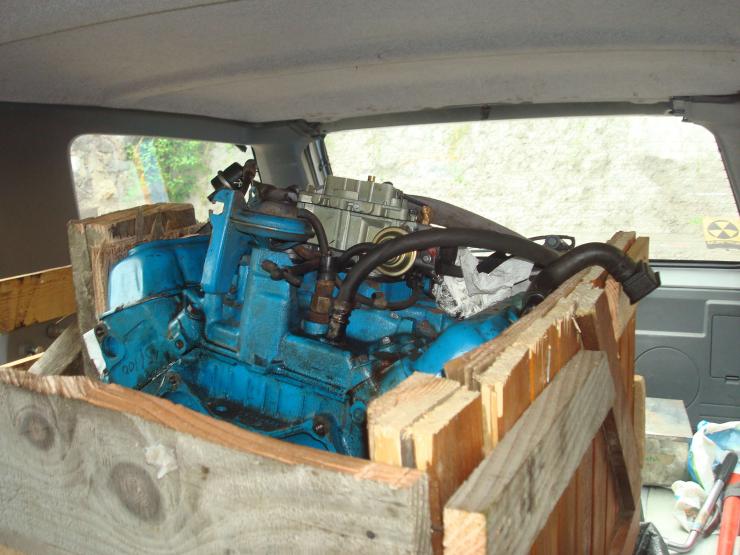

The Lion King Posté(e) le 21 avril 2014 Auteur Signaler Posté(e) le 21 avril 2014 Non, je parlais du bloc. A l'heure actuel le converto est toujours dessus, et le tout est dans une caisse dans la voiture, tourné du mauvais côté. il faut donc que je démonte le converto, et pour ça faut soulever l'engin, et sans chèvre ça sera dur. Donc je vais voir comment je peux faire pour le dégager. Citer

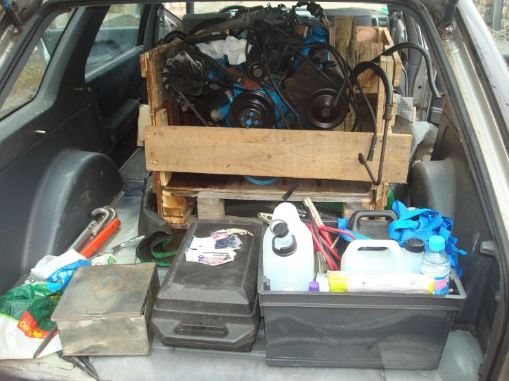

The Lion King Posté(e) le 28 avril 2014 Auteur Signaler Posté(e) le 28 avril 2014 Hé bien voilà... le moteur est chez jérémie. Y'a plus qu'a diagnostiquer, commander les pièces, faire propre, remonter, et roule... Citer
