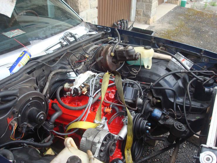

The Lion King Posté(e) le 9 juillet 2014 Auteur Signaler Posté(e) le 9 juillet 2014 Un blème? Putain si y'en avait eu qu'un! Je commence par où? Boh, nulle part en faite,plus la force de raconter là J'ai commencé à 10 heures ce matin, mon père est arrivé à midi, et il est 23 heures et on vient juste de se poser. Bon, déjà, le miracle s'est produit, a priori pas de casse. La voiture démarre et roule, au prix d'un effort de durée... Avis aux pros: la voiture cale souvent au démarrage (bas régime) ou quand je passe la marche arrière. Elle roule mais je n'ai aucune puissance sous le pied, ça se traine péniblement et le moteur monte pas dans les tours. La boite passe bien les vitesses normalement, même si il y a un léger délai (habituel, depuis que j'ai la bagnole c'est comme ça) qui doit être du la au fait que j'ai pas fait le point avec l'huile de boite. Je suboddore trois problèmes: a) Allumage décalé (mais ça part au quart de tour) b) Problème de dépression, car je n'ai plus le vacuum switch. c) (mais j'aimerais vraiment pas) souci avec la transmission. Mais ca ressemble vraiment a un souci d'allumage (peut être combiné à un problème de ralenti). Mais sinon... quel bruit... Je vais mettre les deux trois photos. Citer
Jérémie Posté(e) le 9 juillet 2014 Signaler Posté(e) le 9 juillet 2014 J'ai calé l'allumage vite fait à l'arrache juste pour le faire tourner 30 secondes, maintenant faut ajuster à la lampe strobo. Ensuite tu pourras passer au réglage carbu! Je te conseil de l'apporter directement à ton spécialiste qui va te régler tout ça correctement. Citer

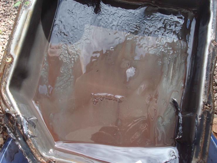

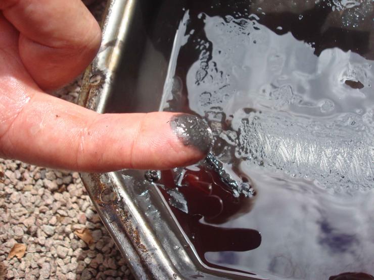

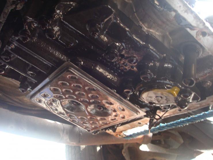

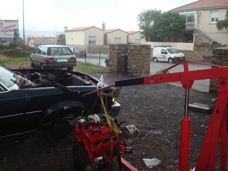

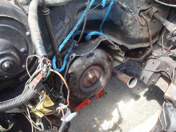

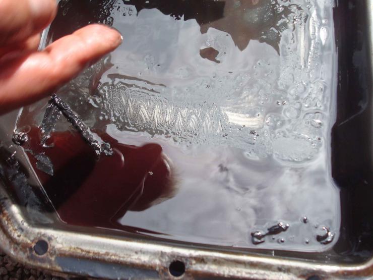

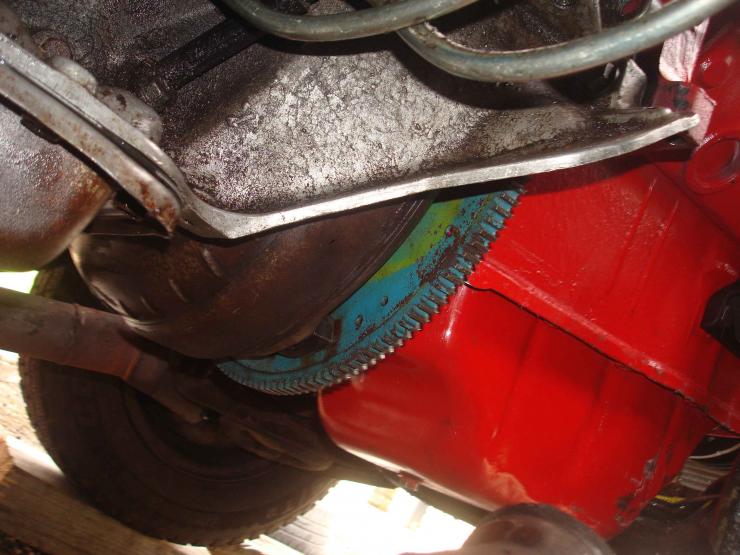

The Lion King Posté(e) le 9 juillet 2014 Auteur Signaler Posté(e) le 9 juillet 2014 Le fond du carter d'huile de boite. Pas trop de limaille, l'huile est propre, rien d'alarmant. Nettoyage et vidange du convertisseur, puis remontage: Sous la pluie, évidemment. Préparation pour la stabilité moteur et l'enclenchement C'est dedans, maintenant faut clipser l'un dans l'autre Boulonnage de la flexplate au converto Pis voilà. Je vous passe tous les emmerdes, mais rien que pour placer le moteur en face de la boite, lever la boite, descendre l'un, riper, de ballader l'un et l'autre, ca a été grave la merde... Citer

The Lion King Posté(e) le 9 juillet 2014 Auteur Signaler Posté(e) le 9 juillet 2014 Nan, pas peur. T'fasson elle est vachement solide cette salope, elle peut taper 400 kilos au bout, alors c'est plus la baramine qui tirait la gueule. On l'a tordue. Ok, oui tu m'avais dit pour l'allumage. Mais est ce que ça peut vraiment entrainer des pertes de puissances de ce genre? Citer
Jérémie Posté(e) le 9 juillet 2014 Signaler Posté(e) le 9 juillet 2014 Je pense pas, C'est plus un problème de carbu ou prise d'air. Citer
Tom Joad Posté(e) le 9 juillet 2014 Signaler Posté(e) le 9 juillet 2014 Je pense pas, C'est plus un problème de carbu ou prise d'air. Est-ce qu'il pourrait pas essayer de vaporiser ud start-pilot pour déterminer s'il y a une fuite d'air ? Citer
The Lion King Posté(e) le 9 juillet 2014 Auteur Signaler Posté(e) le 9 juillet 2014 Il y avait une prise d'air au niveau de la pompe à essence, mais c'est réparé avec une nouvelle durite neuve. J'ai eu aussi une étincelle de retour dans le carbu une ou deux fois lors des arrêts/démarrages. Je vais l'emmener (si elle arrive a s'y trainer d'elle même) chez le mécano, il devrait arriver à la peaufiner... Citer
