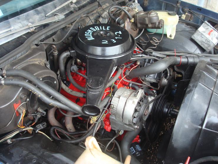

Olds 60's Posté(e) le 12 juillet 2014 Signaler Posté(e) le 12 juillet 2014 J'en suis a 100 bornes, jusqu'ici RAS (même si elle chauffe quand même plus que l'autre, rien d'anormal). sur un moteur en rodage, rien d'anormal qu'il chauffe un peut, le temps que ca se rode. t'a peut être aussi un soucis d'avance à l'allumage, sur ma mustang, avant qu'on règle l'avance, elle chauffait un peut plus. Bon c'est bien beau tout ca mais nous on veux une photo du beau moteur dans son compartiment tout propre pour la boite, tant que les vitesses passe bien et qu'elle perd pas d'huile, roule ! il serra temps d'y voir quand elle merdera. Citer
The Lion King Posté(e) le 12 juillet 2014 Auteur Signaler Posté(e) le 12 juillet 2014 voilààààà Citer
Pit Posté(e) le 12 juillet 2014 Signaler Posté(e) le 12 juillet 2014 Bon de la revoir en forme! Chapeau! Citer
Tom Joad Posté(e) le 12 juillet 2014 Signaler Posté(e) le 12 juillet 2014 Ah que je suis content de voir un beau moteur dans ton Olds... Citer
Comet72 Posté(e) le 12 juillet 2014 Signaler Posté(e) le 12 juillet 2014 Ton couvercle de filtre à air jette-le, de toute façon il va y avoir rejet, ton beau moteur va refuser d'être surplombé par une telle gerbe. Un coup de bombe, un coup de rouleau, râcles-le dans le gros gravier...chais pas moi...mais faiiiiis quelque chose bon dieu! Blague à part boulot de malade, bravo! Tu peux savourer cette sacrée victoire! Citer
Olds 60's Posté(e) le 13 juillet 2014 Signaler Posté(e) le 13 juillet 2014 1 comme comet, fait quelque chose pour ce support de filtre à air efface moi ces lettres le reste est nickel Citer

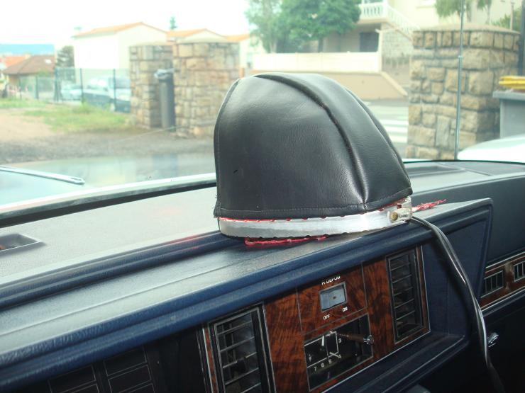

Trooper Phil Posté(e) le 13 juillet 2014 Signaler Posté(e) le 13 juillet 2014 Tres chouette ce moulin, yeesss ! C'est quoi le bidule rouge sur le tdb et le toit ? Citer
The Lion King Posté(e) le 13 juillet 2014 Auteur Signaler Posté(e) le 13 juillet 2014 Haha, oui, j'y passerai un coup de bombe asap! J'essaierai de dégotter des lettrages "autocollants" sur eBay parce que je trouve que ça manque sinon! Niveau compte tour je vois ou est la fiche mais je ne trouve pas la prise électrique correspondante! A croire qu'elle n'a jamais existé... Merci comet et olds' J'en ai bien profité hier, à 6 dans la voiture a aller boire des bières et a faire ronronner (doucement, hein, l'est en rôdage) le V6... quel glouglou! Ca me fait bander... et ce démarrage! Un vrai TDI, pire qu'un turn key, au quart de tour ça part et ça bouge plus... Citer
