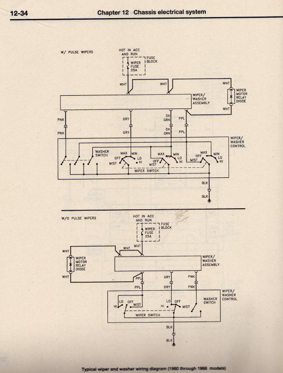

The Lion King Posté(e) le 15 octobre 2012 Auteur Signaler Posté(e) le 15 octobre 2012 C'est noté Je regarderai ça dès que la voiture sera reviendue. Pour les essuies glaces, effectivement, j'ai le wiper delay (qui fonctionne parfaitement. J'ai déjà essayé de le mettre à zéro). Je peux aussi changer sans soucis la vitesse des essuies-glaces avec les 3 positions, SAUF la position "OFF" qui semble correspondre à la position "Normal". Comme si on avait relié les deux ensemble. par ailleurs, sur mon moteur d'essuie glace, j'ai deux fils: un avec une fiche carrée classique (l'alim, j'imagine) et un qui relie trois plus petits fils qui se connectent sur une longue fiche (le contrôle). Faudrait que je fasse des tests détaillés, mais je crois que pour initialiser les essuies glaces, je peux connecter la fiche "alim". Je peux ensuite les régler en vitesse sans connecter la fiche "contrôle". Si je branche la fiche "contrôle", il se passe rien de plus. Fallait que je regarde avec un multi l'alim des câbles, mais j'ai pas eu le temps, elle est partie trop vite. J'ai pas encore démonté le tableau puisque je voulais d'abord lui faire régler l'allumage (ce qui nécessite les pleines capacités de la voiture pour la conduire ). Citer

Texasblues Posté(e) le 15 octobre 2012 Signaler Posté(e) le 15 octobre 2012 J'ai les schéma elec de toutes les parties (chassis, intérieur, moteur).. Commençons par le début: Tu pourrais nous faire voir la partie de schéma qui concerne les essuie-glaces ?? La radio ça peut attendre Les clignos, réponse plus haut, et de plus prévoir la dépose de tous les feux pour déceler de très probables problèmes d'oxydation sur les supports de douilles etc Toute la fillasse qui a été rajoutée, dehors, mais en entier, suffit pas de couper à raz de la cloison pare-feu Parce qu'il faut quand même pas déconner, changer tout un faisceau pour deux/trois bricolles qui merdouillent, c'est comme changer un moteur qui fuit au joint de culasse! Et puis les pros qui déclarent quelque chose comme étant dangereux, hum comment dire..............c'est surtout pour faire peur, et éventuellement gonfler un peu le devis Citer
The Lion King Posté(e) le 15 octobre 2012 Auteur Signaler Posté(e) le 15 octobre 2012 Je vous scanne le schéma dès demain soir, j'ai pas de scanner sous la main là où je suis. Pour la centrale, j'imagine que c'est ça: STANDARD MOTOR PRODUCTS Pièce # EFL552T T-Series Feu Clignotant Thermique; Deux Lames de Contact €1.02 Ajouter au Panier IDEAL Pièce # 536V Feu Clignotant (Détresse/Multiclignotants) Thermal - Vie Longue; Modèle de Série Clignotant Directif Thermal - Vie Longue; Modèle de Série [Liquidations de Grossiste -- Garantie de 30 Jours] Citer

The Lion King Posté(e) le 19 octobre 2012 Auteur Signaler Posté(e) le 19 octobre 2012 Salut tous Désolé de l'absence. Ci joint le schéma des essuies glaces. Je viens d'aller la voir à la demande du mécano qui l'a auscultée, le verdict n'est pas trop mauvais: il a diagnostiqué deux "pannes" majeure: le carburateur à une fuite au niveau du joint inférieur et du papillon d'essence, ce qui explique d'après lui qu'elle ai du mal à démarrer vu qu'elle aspire beaucoup trop d'air. Dans la même lignée, l'allumage n'a pas pu être réglé car il semble que la tête d'allumage soit usée. Cette usure provoque des sautes d'allumages, càd que le delco allume un cylindre au lieu d'un autre de temps à autre. Il a checké les bougies + câbles, tout est correcte (espaces entre les têtes, état des câbles, etc...) Concernant l'électrique, le bilan est moins grave: il a vérifié le tout, l'ordre des fils semble correct et rien de "dangereux", si ce n'est des connexions à refaire "propres". Du coup, ça, je le ferai. Pour la réfection du carbu et le changement + réglage du delco, il m'a fait un devis de 150€ TTC. Ca me semble honnête, elle va donc y rester jusqu'à pour le moment (les pièces sont déjà la bas). Je pense avoir des nouvelles mardi (il ferme exceptionnellement demain). Pour le changement complet du faisceau élec, faut compter près de 400€ TTC. Donc pour le moment, c'est non, le pare brise reste prioritaire. Au niveau de la sonde à eau, il a rien pu faire classiquement, il m'a donc demandé l'autorisation de chauffer la pipe pour sortir la sonde. J'ai dit oui, et ça sera fait gratuitement (il m'a rien fait payer là, forcément). Voilà pour les nouvelles. Elle me manque toujours et je peux donc pas attaquer la carrosserie. Mais au moins, elle tournera rond. Le gars à vraiment l'air compétent, vu la quantité de matériel... très sympa en plus. Il a des voitures à vendre, si vous êtes intéressés, un belle mustang rouge de 70' pour 20.000€, une crown vic' pour 23.000€... d'occaz, mais superbes... Citer
