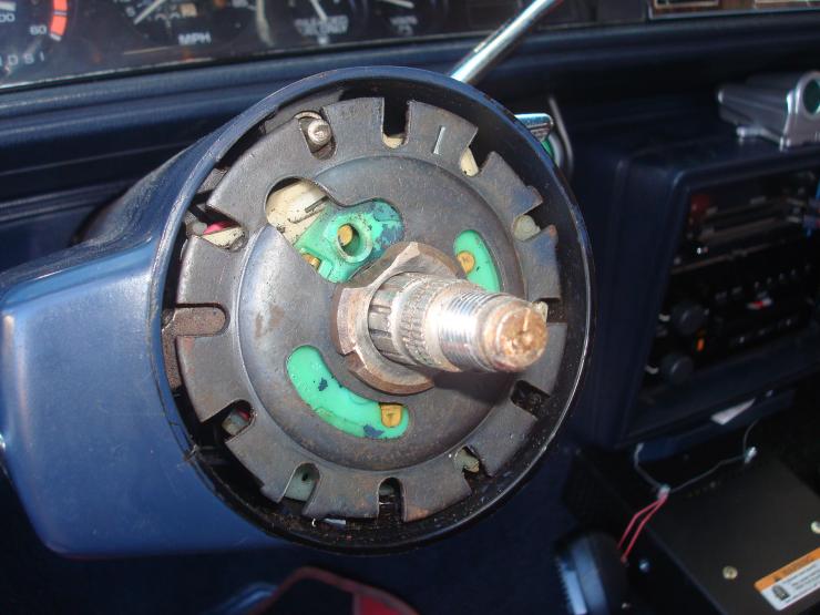

The Lion King Posté(e) le 17 octobre 2014 Auteur Signaler Posté(e) le 17 octobre 2014 Problème de taille..; Tout à l'heure, en pleine manoeuvre, le volant tourne, mais pas les roues. Deux secondes après, le volant enlevé (le boulon tournait à la main), tout me tombe sur les pieds. Je suis donc rentré en mode barbare avec la pince étau accrochée à la colonne (j'avais que quelques bornes, heureusement). Mais je comprends absolument pas comment c'est sensé tenir? La seule chose du coup que j'ai faite a été de bloquer le boulon du volant histoire de plaquer ledit volant contre cette espèce de roue dentée. Par contre maintenant, le volant ne "flotte" plus comme avant (il frotte contre le pourtour de la colonne car je n'ai pas remise cette espèce de rondelle découpée). Mais je pige absolument pas comment c'est censé tenir... Des idées? Citer

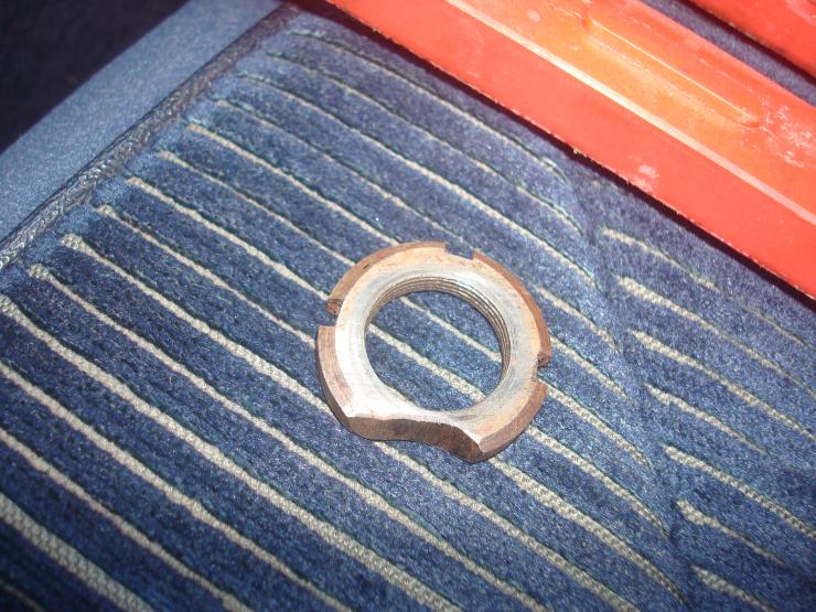

The Lion King Posté(e) le 17 octobre 2014 Auteur Signaler Posté(e) le 17 octobre 2014 J'ai trouvé ce truc là sous mon siège, il a du se casser la gueule quand j'ai viré le volant. C'est cassé. Ca sert à quoi? Ca se met ou? Citer
Alban42800 Posté(e) le 17 octobre 2014 Signaler Posté(e) le 17 octobre 2014 T'as eu du bol, vraiment, que ce ne soit pas arrivé en roulant. Quelques photos page 9 de mon topik. Sinon là : http://www.dreams-cars.org/forum/topic/18659-colonne-de-direction-qui-swingue/ charge le pdf que j'ai fait. Normalement tu met le volant puis l'écrou et tu serre. le volant tiens dans les cannelures légèrement coniques. point. Cette "rondelle" tu verra sur las photos je ne l'ai pas, ça sent un peu la bidouille. Citer

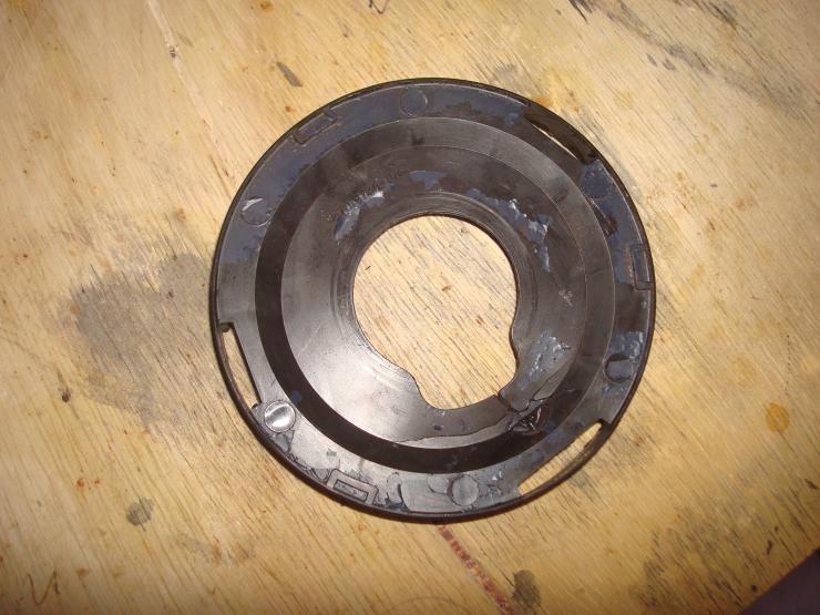

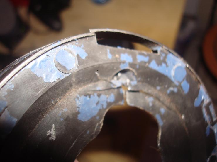

Alban42800 Posté(e) le 17 octobre 2014 Signaler Posté(e) le 17 octobre 2014 Déjà t'as le petit tube plastique qui guide le contact du klaxon de cassé : Vérifie que tu as bien le circlips comme sur la photo. Le reste dépends du volant. Ta pièce tombée semble venir du volant. Citer
The Lion King Posté(e) le 17 octobre 2014 Auteur Signaler Posté(e) le 17 octobre 2014 Qu'est ce que tu appelles ce circlip? La roue dentée, chez moi, elle se ballade plus ou moins... Mon volant n'a aucune canelure qui le maintiendrai, l'intérieur du tube ou le volant s'enfiche est complètement lisse. Si je met la volant sans serrer l'écrou ca tourne dans le vide (et ca depuis toujours). Oui, le klaxon il est cassé mais ca fait bien longtemps, ca ne m'étonne pas. Citer
Alban42800 Posté(e) le 17 octobre 2014 Signaler Posté(e) le 17 octobre 2014 Sur la photo le truc au bout du tournevis. C'est un circlip qui maintiens la plaque "grossièrement dentée". Normalement si tu l'enlève la plaque est poussée par un ressort derrière. Déjà si t'a pas ça c'est pas normal. Ensuite le volant se prends sur les petites cannelures ou tu as mis ta pince étau. Donc tu as un volant à changer. Ta rondelle coupée est une bidouille pour coincer le volant entre elle et l'écrou. Normalement le fait de serrer l'écrou bloque le volant dans les cannelures. Après pour retirer le volant il faut un arrache volant car c'est vraiment bloqué dans les cannelures. Donc oui t'as un problème de volant et p'tet un pb de circlips aussi. Faut pas rouler comme ça !!! Citer
The Lion King Posté(e) le 17 octobre 2014 Auteur Signaler Posté(e) le 17 octobre 2014 Non, le circlip il y est en fait, la plaque bouge pas d'un poil. Ben j'ai roulé comme ça depuis... quasiment 10.000 bornes... Bon, ben je vais commander un volant rapidement. De toutes façon celui là c'était pas le bon. Elle a un dernier voyage à faire, je viens de tester mon bricolage, ca tient et ca fonctionne, donc ca va aller pour faire les 90 bornes. Ensuite je la remise et je monterai le nouveau volant. Le problème c'est effectivement les canelures. Citer
