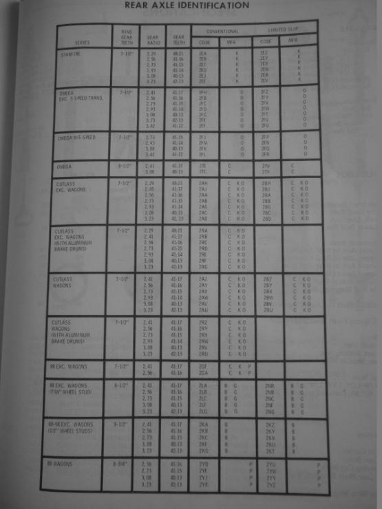

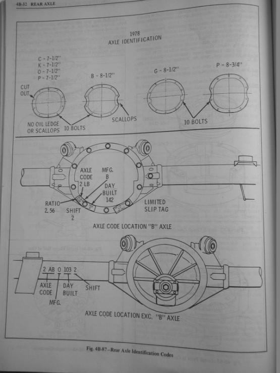

zaware Posté(e) le 23 janvier 2015 Signaler Posté(e) le 23 janvier 2015 les indications devraient figurer sur une plaque sur ton pont: code + rapport; ou sur le pont lui-même: code qui te donne le rapport. non ? Citer

greg38-74 Posté(e) le 24 janvier 2015 Signaler Posté(e) le 24 janvier 2015 Ce sera toujours plus facile de lire les code sur la marmite, non ? alors pourquoi s'emmerder à foutre l'arrière sur cale ? Citer
The Lion King Posté(e) le 25 janvier 2015 Auteur Signaler Posté(e) le 25 janvier 2015 Okdok Je regarderai! @greg --> si jamais y'a rien de marqué... au moins j'ai le how to Citer

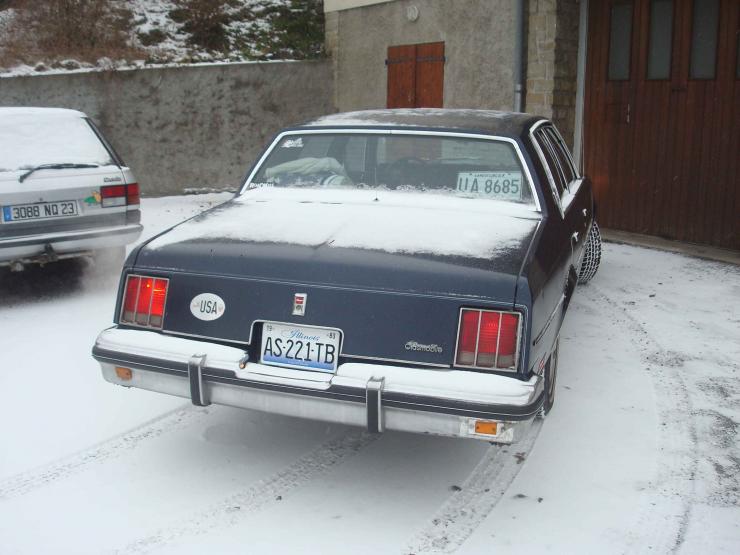

The Lion King Posté(e) le 6 février 2015 Auteur Signaler Posté(e) le 6 février 2015 Some news! --> pas de pare brise pour l'instant, semaine prochaine probablement. C'est long et chiant a expliquer, en gros le fournisseur du fournisseur a baladé le fournisseur et le pare brise est en rupture de stock. Bref, maintenant c'est straight ligne from L.A via FedEx. --> Freins neuf gratuits, + jolies plaques fixées! Quelques photos! Je met aussi les photos de Phil et de sa 404, chez qui nous sommes allés acheter ses fameux pneus! C'est un sacré personnage...! J'ai jamais été autant impressionné que par sa collection de documents!!! C'est un grand malade ce type En prime une ou deux photos de Palavas-Les-Flots, où nous avons fait un saut! Citer
Alban42800 Posté(e) le 6 février 2015 Signaler Posté(e) le 6 février 2015 ça lui va bien la neige Citer
The Lion King Posté(e) le 6 février 2015 Auteur Signaler Posté(e) le 6 février 2015 A la tienne aussi, mais elle se camoufle mieux que la mienne Citer

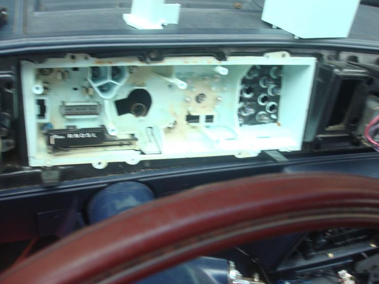

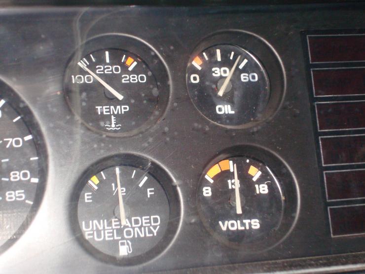

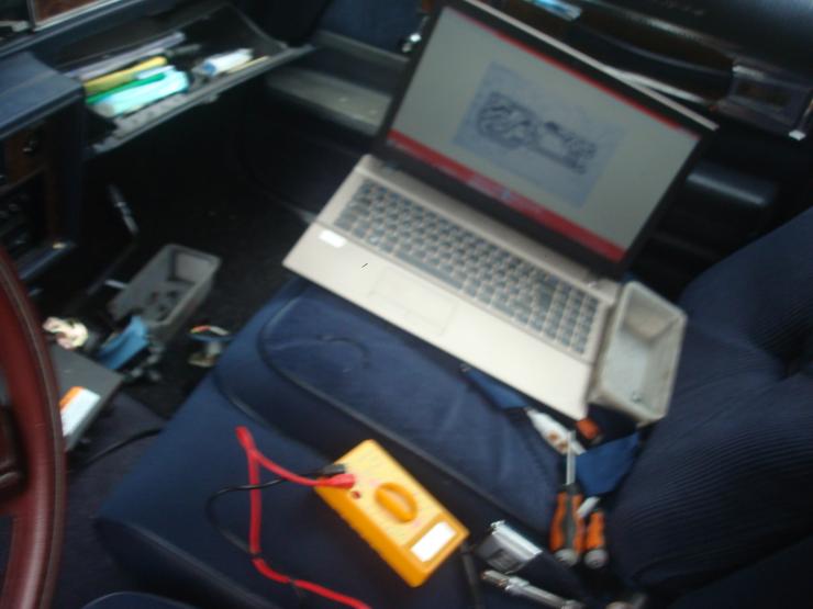

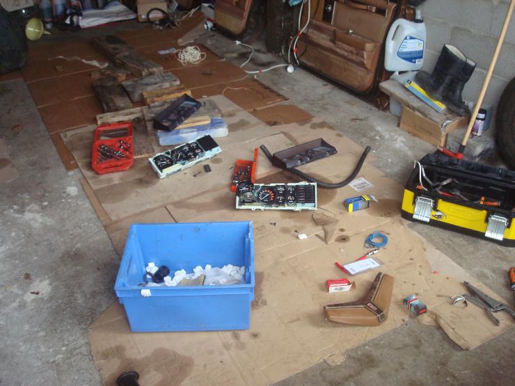

The Lion King Posté(e) le 21 mars 2015 Auteur Signaler Posté(e) le 21 mars 2015 Alors, je réalimente un peu ce sujet, rien depuis février, c'est n'importe quoi Un gros taff d'abattu aujourd'hui: démontage et remontage du tableau de bord en moins d'une journée (je viens de finir). Au programme, je voulais comprendre pourquoi ma gauge a huile était HS, alors que la sonde était toute neuve. Pareil pour la sonde de T°. Je voulais aussi graisser le câble du compteur de vitesse qui faisais scouicscouicscouic sans arrêt, et changer le compte tour qui déconnait. Quelques photos du démontage... J'ai donc, après avoir ouvert le f*cking TDB, testé une par une les pistes derrière ce dernier. Tout était correct et le courant passait dans chacune d'elles. Et tout a coup j'ai pensé: et si le fil du moteur était en cause? Bingo! Celui de la sonde à huile n'était pas raccordé au TDB. J'ai donc sorti tout le faisceau que j'avais patiemment rangé quelques mois plus tôt pour trouver la coupure, mais rien. Pas de coupure. J'en ai déduis qu'il était probablement sectionné quelque part dans le fourbi sous le TDB, ou tout simplement arraché. Il aurait fallu que je tombe toute la boite a fusible, et pour un simple mano, c'était hors de question. Donc, plan B: j'ai proprement soudé un nouveau fil sur le premier qui arrivait juste derrière le lot de prises du TDB, et je l'ai fait suivre l'ancien fil juqu'à la sonde à huile. Or, nouveau problème: la languette qui permet de brancher la prise, ben... je l'avais cassée. Quand j'ai remonté le moteur, quelques mois plus tôt. Bon, pas de panique, j'en ai une de rab en stock. Mais il pleut, et l'idée de devoir changer la sonde (donc me prendre de lhuile sur la gueule, + vidange pas nécessaire...) ne m'enchantait guère. Cassé pour cassé, j'ai tenté l'impossible: souder un nouvelle patte! Penché dans le moteur, avec la pluie sur le cul, j'ai réussi à souder un morceau de fil! Et victoire, ma sonde était reliée! Ou mais... ...mais la gauge, elle, affichait n'importe quoi. Au lieu de monter et descendre régulièrement, elle faisait le tout par à-coup. Du coup, j'ai remis une ancienne gauge de mon ancien compteur. Et là, victoire! Une belle gauge qui affiche une belle pression d'huile! Côté sonde à eau, le bilan est mitigé. Le test du câble était OK, la sonde est bien reliée à la gauge. J'ai donc testé les deux sondes à eau de j'ai en direct sur la jauge (câblée sur la batterie). Et bien, zéro: les sondes n'envoient aucune données à la gauge. Le problème vient donc bien encore (!) de la sonde... A ce niveau, le problème des sondes était réglé. J'ai donc branché un autre compte tour... hé ben surprise! Les deux autres compte tours que j'ai en stock sont hors service! Aucun d'entre eux ne fonctionne! Résultat, j'ai remis l'ancien, après avoir brossé les cosses. Il n'a pas l'air de redéconner, pour l'instant il se comporte bien. Peut être un problème de contact, mais de toutes façon, j'ai pas le choix . J'ai noyé la gaine du câble de compteur dans le dégrippant, et là aussi, plus de bruits. Quel bonheur! Et mieux que ça, l'aiguille reste stable, et n'as plus d'ac-coups en faible vitesse! J'ai ensuite entrepris de câbler le klaxon. Je l'ai testée, et j'ai enfin entendu le son de sa voix après 2 ans et des brouettes Elle chante très bien! Mais le câble est censé arriver dans le volant, or le volant n'est plus celui d'origine, donc impossible d'tuiliser le branchement du volant. J'ai donc entrepris de suivre le fil du klaxon. J'en ai trouvé un qui était de même couleur et effectivement relié (ohmètre à l'appui) qu klaxon. Mais lorsque j'envoie du 12V dessus, une pluie d'étincelles apparait. Donc je ne comprends pas: un câble est relié au klaxon, qui fonctionne quand on lui met un 12V dessus, mais le câble branché dessus ne veut pas lui servir son jus. Je pense qu'il doit donc y avoir une masse quelque part. Quelqu'un peut confirmer mon diagnostic? Et manque de bol, mes essuies glaces sont tombés en panne juste après avoir touché au klaxon. Je travaille toujours avec le coupe circuit fermé, donc a priori rien n'a été touché en "contre courant" dans la voiture. Or, je n'avais plus de contact dans le fusible des essuies-glaces. J'ai gratté pendant une heure, épluchant tous les fils, toutes les solutions possibles, sans trouver une autre explication que le moteur d'e/g grillé. Déprimé, je vais manger un gateau dans la cuisine, commence a regarder pour un moteur neuf chez rockauto. Je marque la page, pensant le commander ce soir, je reviens, je met le contact et tout a coup mon esprit s'illumine: le contact, c'est utile pour tester des essuies glaces... et voilà mes e/g qui repartent Dans la catégorie "une heure de perdue et de rage", je suis gagnant... Heureux quand même, je décide de ranger. Je remonte la bête, et je me fais le petit plaisir de la journée: monter le centre de volant d'origine, enfin trouvé sur eBay... Concernant les pressions d'huiles, voilà mes relevés: 15 psi au ralenti (500tours/min), 30 psi à 1000 tours/min, 35 à 1500 trs/min, 50 à 2000trs/min, et 60 à 3000 trs/min. Autant dire que du bon, puisque c'est les valeurs standard données par GM Programme de demain: - Repérer les nouveaux fils (étiquettes) - Eventuellement câbler le klaxon - Réparer les connecteur de la sirène - Enventuellement changer la sonde à huile si le bricolage plan D/E/F/G ne tient pas. Quelques tofs Citer
