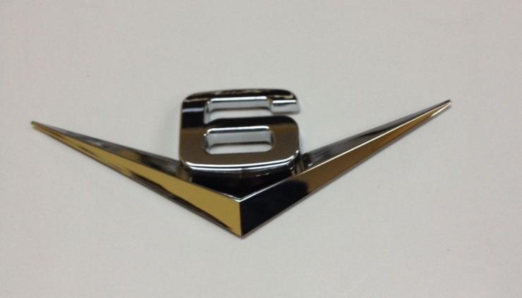

The Lion King Posté(e) le 30 avril 2015 Auteur Signaler Posté(e) le 30 avril 2015 Merci, je crois avoir trouvé! Qu'est ce que vous en pensez? J'ai bien envie de lui ajouter ça sur l'aile avant (ou le coffre?) Citer
The Lion King Posté(e) le 30 avril 2015 Auteur Signaler Posté(e) le 30 avril 2015 Ok, j'le ferai quand même Citer
Olds 60's Posté(e) le 30 avril 2015 Signaler Posté(e) le 30 avril 2015 kéké non, les kéké le colle à l'envers Citer
Cadillac06 Posté(e) le 30 avril 2015 Signaler Posté(e) le 30 avril 2015 Me semble t'il comet avait fait sa sur une des ses autos , demandez lui. Et il Faut voire une fois poser ce que sa donne Citer

Trooper Phil Posté(e) le 2 mai 2015 Signaler Posté(e) le 2 mai 2015 Merci, je crois avoir trouvé! Qu'est ce que vous en pensez? J'ai bien envie de lui ajouter ça sur l'aile avant (ou le coffre?) $_57.JPG Fais pas ça malheureux, c'est moche et pas d'origine !!! Bon, ca y'est, c'est officiel, l'aternateur est mort! Plus de charge, et le voyant qui reste allumé... zut. Et mon kit qui n'est pas là Quelle série noire, je te plains mon pov' LK Je vous abandonne sa devient trop technique pour moi j'ai juste comprit que en gros les phares sa consommait un Max ! Moi itou ! Citer
