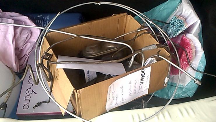

The Lion King Posté(e) le 31 août 2015 Auteur Signaler Posté(e) le 31 août 2015 Bon ben voilà, 60€, et des tuyaux tout neufs ou presque. J'espère que ça va bien se passer. Est ce que je risque quelque chose à remplacer le tuyau plus épais (en 6) par un tuyau normal? Je ne comprends pas pourquoi c'est monté comme ça (et j'ai aucun doute pour l'origine, vu le taux de rouille du tuyau...) Citer
Phil Posté(e) le 31 août 2015 Signaler Posté(e) le 31 août 2015 Les spirales, c'est aussi pour absorber les vibrations, ou les contraintes lors des éventuels démontages/remontages. Un tube de cuivre en 6 se tord facilement à la main. Par contre, c'est plutôt du 6,35 mm (1/4") que du 6. Mais s'ils n'ont pas de 1/4" dans ton magasin du 6 fera l'affaire. C'est plus gros car il doit faire passer le débit de liquide qui va aux deux côtés, alors que chacun des petits ne gère qu'un côté. Un peu comme l'électricité de ta maison est alimentée par du câble en 16 ou 25 mm², alors que chaque ampoule n'utilise que du 1,5 mm². Je peux aussi te faire des analogies avec l'évacuation des eaux usées mais c'est l'heure de l'apéro . Citer
Olds 60's Posté(e) le 31 août 2015 Signaler Posté(e) le 31 août 2015 tu pourras pas remplacer ton tuyaux en 6mm par du plus petit, tu ne trouvera pas d'olive au bon diamètre du filetage pour un tuyaux plus petit, sans compter que le collet battu femelle (là ou tu va emmancher le tuyaux) serra plus gros, ça va fuir et ton tuyaux aura du jeu même serré. Pour le passage du tuyaux, moi je repasserais ou il était, le tuyaux en cuivre est très malléable, tu pourras le faire passé a son emplacement d'origine sans soucis. pour réalisé la spirale, tu prend un objet cylindrique du même diamètre (un tuyaux pvc ferra parfaitement l'affaire) et tu enroule le tuyaux cuivre autour du même nombre de spires que l'ancien puis tu enlève ton gabarie. bon courage pour la suite Citer
