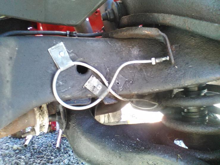

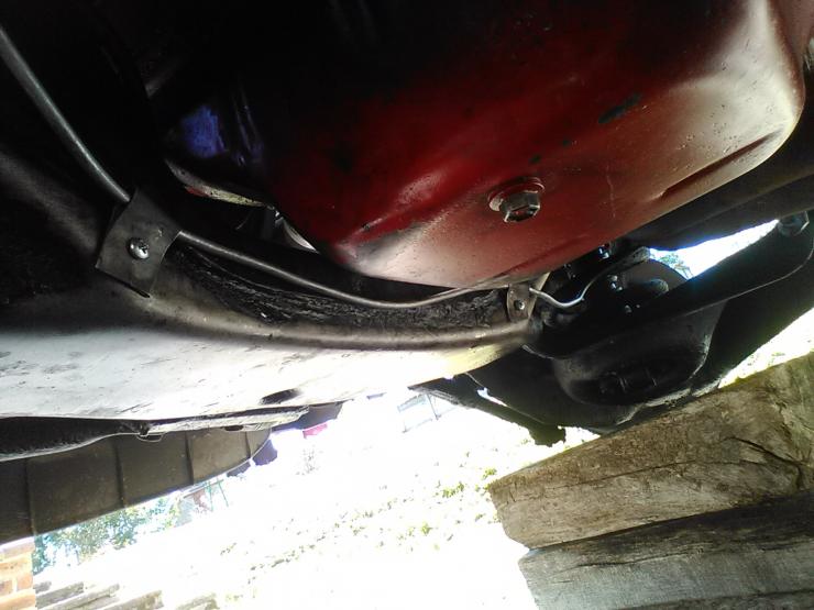

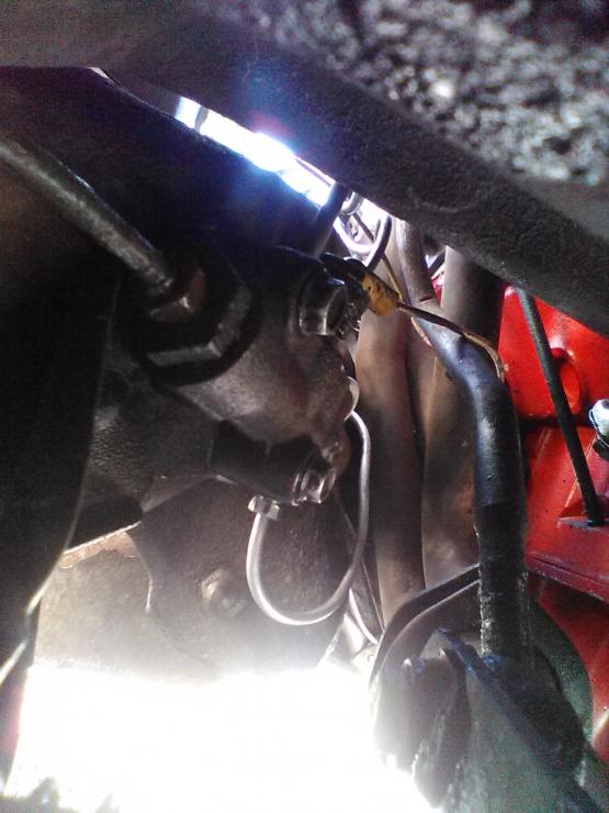

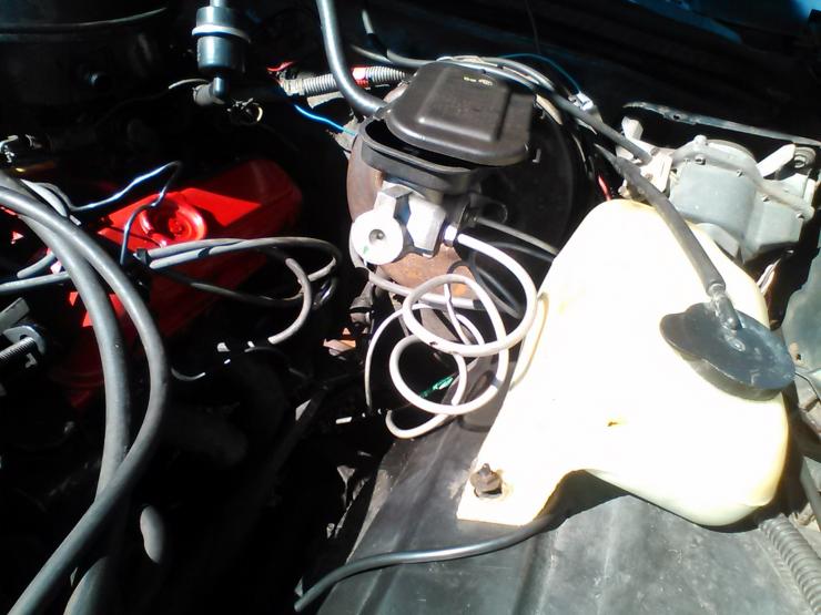

The Lion King Posté(e) le 19 septembre 2015 Auteur Signaler Posté(e) le 19 septembre 2015 Salut les copains. Bon, alors, il manque quelques épisodes. D'abord, j'ai que peu de temps à accorder à cette caise à savon, puisque je déménage de mes deux appartements pour emmenager dans une... maison! Du coup, assez peu de temps de disponible. J'ai donc fait une première session où j'ai posé quasiment tous les tuyaux sauf deux: le gros en 6' que j'ai cassé (à force de tordre...) et celui du dessous qui n'avait pas le bon embout. Le temps de refaire ces deux tuyaux, et me voilà reparti sous la voiture. La deuxième session a été consacrée au remontage des tuyaux manquants, et à la fixation de la "papatte" qui retient à la fois le répartiteur, le levier de vitesse et maintien le flexible de frein avant gauche. Autant dire, plus facile à défaire qu'à faire, puisque ça m'a "juste" pris une après midi pour faire ça. La troisième session, aujourd'hui, a été consacrée au démontage de mon travail précédent (à savoir le long tuyau qui passe du côté gauche conducteur au côté droit passager) suite à l'appréciation de mon père qui n'a pas pensé que c'était une bonne idée de passer par là. Du coup, fabrication en express de papattes pour tenir le tuyau, percage de la traverse moteur et des longerons pour que le tuyau passe en sécurité et ne vibre pas. Pas très propre, je le concède, travail "à la mexicaine", mais au moins, ça bougera pas de sitôt et c'est à peu près sécurisé. Mais c'est moche. Et j'ai réussi à casser la vis de purge de l'étrier de frein dans l'étrier. Donc, je me suis tapé le démontage des deux étriers. Je viens d'en commander deux sur rock, ainsi que des durites flexibles neuves que j'ai percée avec le chalumeau, forcément. A oui, puis mon répartiteur de freinage s'est mis à fuir, puisque j'avais oublié de serrer les vis avant de le poser. Bonheur... Bref, la suite au prochain épisode! Citer

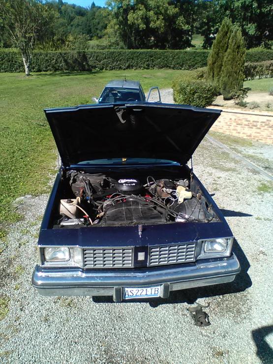

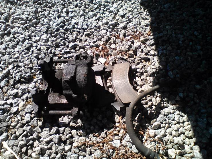

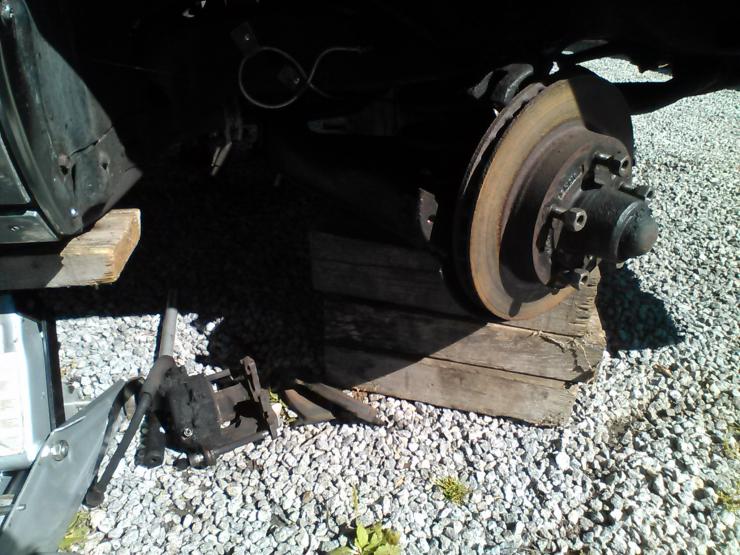

The Lion King Posté(e) le 21 septembre 2015 Auteur Signaler Posté(e) le 21 septembre 2015 Quelques tofs de la bestiole. L'étrier malade Disque et moyeu: Le nouveau MC et ses nouveaux tuyaux: Le fucking répartiteur: Le tuyau mexicain: Autre côté Un poil trop long, le tuyau! Même comme ça, elle a de la gueule. Citer
