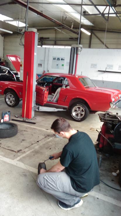

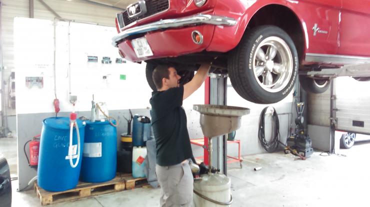

Neokill Posté(e) le 8 avril 2016 Auteur Signaler Posté(e) le 8 avril 2016 Bon ben voilà, révision faite entre midi sous l'oeil attentif de mes collègues !! Citer
Texasblues Posté(e) le 9 avril 2016 Signaler Posté(e) le 9 avril 2016 Eh fiston, un filtre à ,air, ça se souffle de l'intérieur vers l’extérieur Citer
STG Posté(e) le 9 avril 2016 Signaler Posté(e) le 9 avril 2016 Eh fiston, un filtre à ,air, ça se souffle de l'intérieur vers l’extérieur plus 1 Si tu n as pas d autre filtre en réserve, tu prends du nettoyant freins en bombe et tu fais de meme, puis soufflette. Citer
Neokill Posté(e) le 9 avril 2016 Auteur Signaler Posté(e) le 9 avril 2016 Filtre à air nettoyé au nettoyant frein de l'intérieur vers l'extérieur puis une fois le gros de la merde enlevé, deuxième vague + extérieur vers intérieur !! Citer
Texasblues Posté(e) le 9 avril 2016 Signaler Posté(e) le 9 avril 2016 Filtre à air nettoyé au nettoyant frein de l'intérieur vers l'extérieur puis une fois le gros de la merde enlevé, deuxième vague + extérieur vers intérieur !! Bon dans ce cas, ta peine sera réduite de 50% Citer
