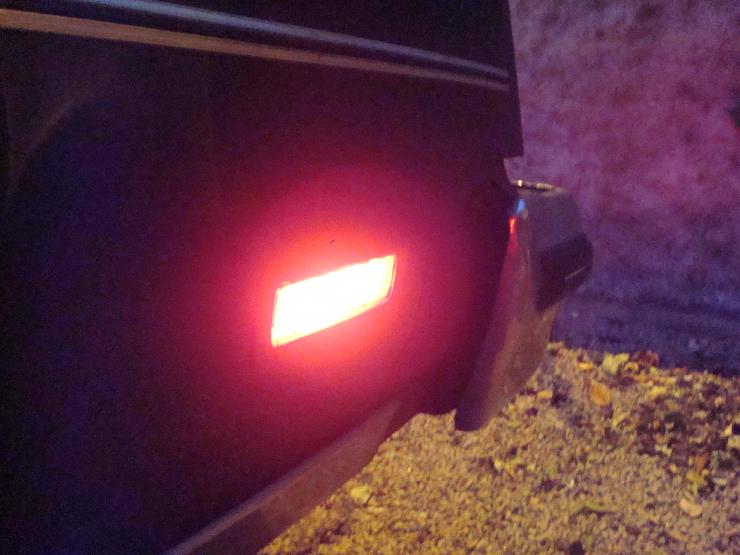

will Posté(e) le 8 décembre 2012 Signaler Posté(e) le 8 décembre 2012 J'avais installé les clignotant et feux US sur ma Mercedes W124 de 95 et j'avais effectué les branchement et mis les ampoules adéquate, tout en laissant l'éclairage d'origine....pour le CT j 'ai juste enlevé les ampoules à l'arrière et débranché l'alim des veilles orange à l'avant....après je n 'ai jamais eu de problème à ce sujet là lors d'un contrôle de nuit. et au CT je ne m'en suis pas caché d'avoir cette installation, le controleurs n'en aurait pas tenu rigueur....la Lincoln à tous ces éclairages à l'origine (y'avait plein d'ampoules claquées) et à l'avant j 'ai remis en route ce qui ne l'était plus. là aussi pas de problème Citer
Speedfighter Posté(e) le 8 décembre 2012 Signaler Posté(e) le 8 décembre 2012 Personnellement j'ai aussi rebranché les veilleuses orange qui servent aussi de clignotant à l'avant sur la camaro. C'est des ampoules 2 filaments, le 2eme fil avait été coupé a raz mais j'ai réussi a le ressouder. Au CT RAS car j'ai des feux de position blanc dans les optiques en plus des veilleuses de cligno... Citer
