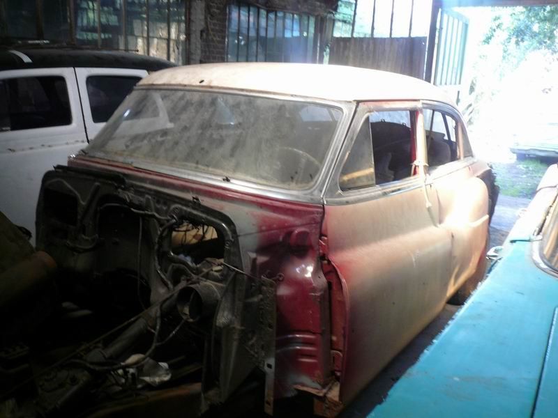

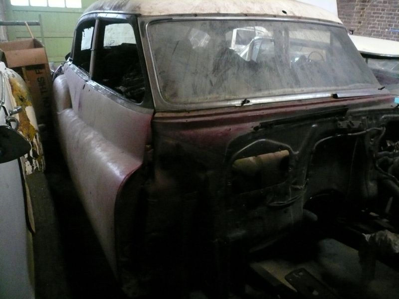

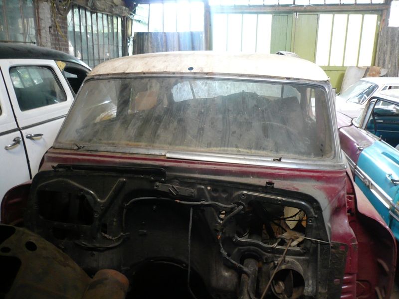

Chargie Posté(e) le 2 octobre 2012 Signaler Posté(e) le 2 octobre 2012 Bon devant l'insistance de certaines personnes (elles se reconnaîtront), je vais présenter d'autres modèles. Faut pas vous attendre à beaucoup de nouvelles de ma part pour celle-ci (ni pour les autres d'ailleurs) j'ai une autre priorité! Alors voilà. Il s'agit d'une Buick de 1950. D'après la carte grise ça serait un Riviera mais j'y reviendrai plus tard. Je n'ai pas de photos de la première visite chez le proprio. Ce que je peux dire c'est qu'elle dormait sous un abri fait de bric et de broc. Elle a été en partie refaitre par l'ancien proprio mais je crois que d'avoir restaurer la frangine, l'a définitivement dégoûté! C'est donc une voiture quasi complète avec un début de resto que j'ai déniché à quelques minutes de chez moi. Et le cerise sur la gâteau c'est que je la connais depuis plus de 15ans. Place aux photos de la chose Comme tout a été démonté c'est assez riche en pièces Je pense que je vais la traiter comme la Chrysler, c'est à dire refaire les petites pièces de temps en temps en fonction de mon temps libre. Citer
EiGhT-PaCk Posté(e) le 2 octobre 2012 Signaler Posté(e) le 2 octobre 2012 La vache tu vas ouvrir un musé dans la prochaine décennie !!! Quand tu cite le modèle pourquoi dis-tu "j'y reviendrai ?" tu n'es pas sûr qu'il s'agisse d'un Riviera ? edit : Je viens de me renseigner... il s'agit donc d'une roadmaster car elle a des montants ? Citer

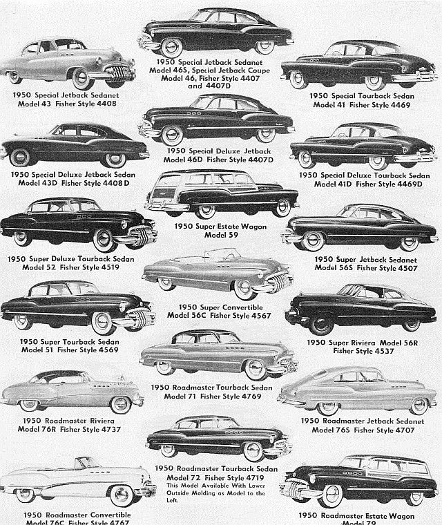

Chargie Posté(e) le 2 octobre 2012 Auteur Signaler Posté(e) le 2 octobre 2012 La vache tu vas ouvrir un musé dans la prochaine décennie !!! Quand tu cite le modèle pourquoi dis-tu "j'y reviendrai ?" tu n'es pas sûr qu'il s'agisse d'un Riviera ? edit : Je viens de me renseigner... il s'agit donc d'une roadmaster car elle a des montants ? Pour le musée j'y pense Pour le modèle, c'est assez particulier. La CG US d'époque mentionne une Riviera ... mais comme elle a les montant ça serait une Roadmaster ... mais elle possède d'origine des moulures de Riviera (et c'est pas un bricolage maison parce que couper des moulures de deux portes pour mettre sur une quatre portes, c'est pas jojo) ... Tu vois un peu le truc bizarres! Petites photos de la gamme de 1950 Citer
EiGhT-PaCk Posté(e) le 2 octobre 2012 Signaler Posté(e) le 2 octobre 2012 Du coup la "Roadmaster Tourback Sedan" (model 71) correspondrait à la tienne ? Citer
Chargie Posté(e) le 2 octobre 2012 Auteur Signaler Posté(e) le 2 octobre 2012 Ben non vu que j'ai les déco de la Riviera (modèle 76) mais en 4 portes. Elle n'apparait pas sur le photo que j'ai posté! Citer
Vette31600 Posté(e) le 2 octobre 2012 Signaler Posté(e) le 2 octobre 2012 Génial!! Une de plus!! Peut etre ton probleme est du a une commande spéciale d'époque? ou peut etre pour des modeles export? (je pense a ta desoto qui est un mélange avec une belvedere, peut etre chez Buick mélangaient ils les finitions? Citer
Phil Posté(e) le 2 octobre 2012 Signaler Posté(e) le 2 octobre 2012 Relis bien ton doc, en particulier le modèle 72 (en bas au milieu), berline avec montants qui peut recevoir les moulures latérales du coupé Riviera. Ce qu'ils ne disent pas, c'est que cette option est apparue en cours d'année modèle, et que dans ce cas la voiture devient un modèle 72R avec l'appellation "Riviera" La plaque d'identification (sur la cloison pare-feu, en haut côté passager) doit alors mentionner le type 50-4719X au lieu de 50-4719. Sur Cadillac, ce suffixe X signale les vitres électro-hydrauliques (et non manuelles), ce qui n'est pas une bonne nouvelle concernant la restauration de ces ######nneries quand tu en seras là, j'ai plein de choses à te dire L'année suivante (1951) toutes les berlines Roadmaster étaient des Riviera. Citer
Chargie Posté(e) le 2 octobre 2012 Auteur Signaler Posté(e) le 2 octobre 2012 Génial!! Une de plus!! Peut etre ton probleme est du a une commande spéciale d'époque? ou peut etre pour des modeles export? (je pense a ta desoto qui est un mélange avec une belvedere, peut etre chez Buick mélangaient ils les finitions? Je vais essayer de les faire toutes mais certaines vont fauter par le manque de photos! Celle-là est originaire des States. J'ai la CG du premier proprio! :cigar: Merci Phil, je n'avais pas vu la petite note en bas de page. Mais c'est vrai que ce n'est pas clair. Citer

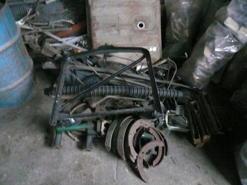

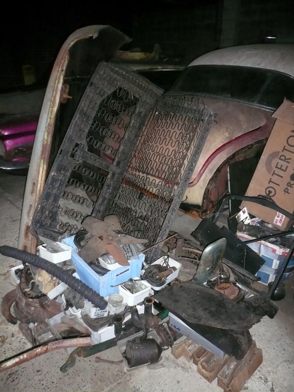

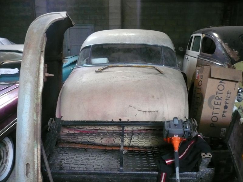

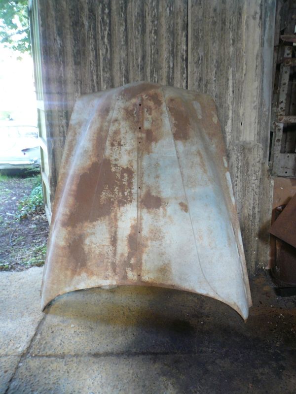

Chargie Posté(e) le 2 octobre 2012 Auteur Signaler Posté(e) le 2 octobre 2012 Quand je dis que tout est démonté La pièce la plus impressionnante de la caisse, c'est la capot. il est énorme. Pour vous donner une idée, il est plus grand que moi et pourtant je mesure 1.88m Et voilà pour le moment c'est finit! Mais le reste viendra! Citer

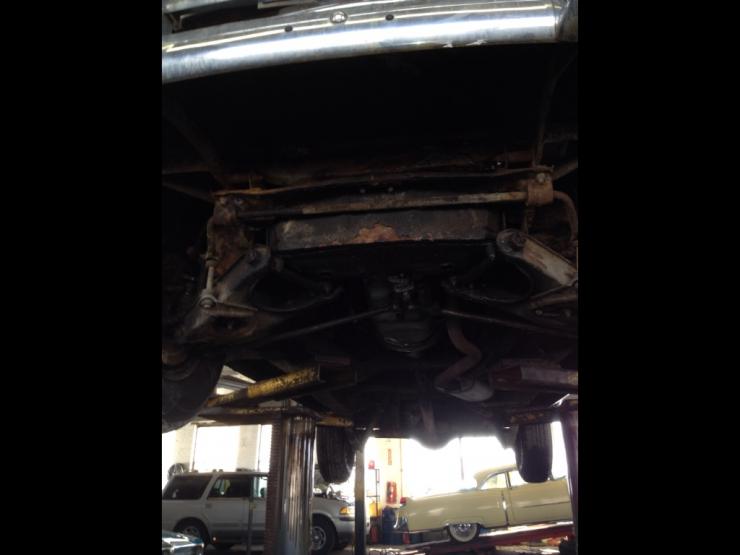

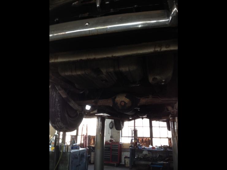

Chargie Posté(e) le 27 février 2015 Auteur Signaler Posté(e) le 27 février 2015 A , il y a un debut a tout Oui donc avec les frais de port et le coût du rechromage sa fait pas une grosse différence avec le' neuf:/ Merci et cest vraié quelles se ressemblent , elles sont de la meme années et cest vraié que à l'époque elles se ressemblait un peu hâte de voir d'autre photo. Tiens une question. Sur la Buick je n'ai pas de lame de ressort à l'arrière (je ne sais pas si c'est bien normal), y en a t il sur ta chevy? Avant d'attaquer l'achat d'une calandre/PC pour ta Buick (et qui prendra la poussière, l'humidité, et la rouille, le temps que tu la pose sur un véhicule restauré proprement).... t'as du boulot sur tes caisses qui te prendra moins de monnaie. ... et vu l'ampleur de la tâche ! Oui je sais c'est pour ça que mes chrome je les emballe dans du papiers gras! Par contre je vais faire une caisse à la fois. De un parce que je n'ai pas la place pour plus en ce moment et de deux pour avoir une fifties qui roule (un des objectifs premiers). Et puis attaquer plusieurs caisses en même temps c'est prendre le risque de ne rien voir avancer. Je n'ai pas les capacités d'un Tbird ou Patrick30. Citer
Cadillac06 Posté(e) le 27 février 2015 Signaler Posté(e) le 27 février 2015 Alors je me suis pas poser la question mais je croit que oui jai une photo: Citer
Phil Posté(e) le 27 février 2015 Signaler Posté(e) le 27 février 2015 Tiens une question. Sur la Buick je n'ai pas de lame de ressort à l'arrière (je ne sais pas si c'est bien normal), y en a t il sur ta chevy? Les ressorts hélicoïdaux à l'arrière (au lieu de ressorts à lames), c'est une spécificité des Buick à partir de 1938 . Along with a number of interesting mechanical changes /.../ Buick has produced a leading inovation by adopting coil springs in the rear. In size and shape they resemble the front coil springs which have been used so sucessfully since 1934, and the theory behind these new springs has much in common with that which led to the adoption of independent front springs four years ago. (Motor, novembre 1937) Citer
Chargie Posté(e) le 27 février 2015 Auteur Signaler Posté(e) le 27 février 2015 Alors je me suis pas poser la question mais je croit que oui jai une photo: image.jpgimage.jpg Merci Les ressorts hélicoïdaux à l'arrière (au lieu de ressorts à lames), c'est une spécificité des Buick à partir de 1938 . Along with a number of interesting mechanical changes /.../ Buick has produced a leading inovation by adopting coil springs in the rear. In size and shape they resemble the front coil springs which have been used so sucessfully since 1934, and the theory behind these new springs has much in common with that which led to the adoption of independent front springs four years ago. (Motor, novembre 1937) Mouais ben c'est spécial! On verra à la conduite Citer
