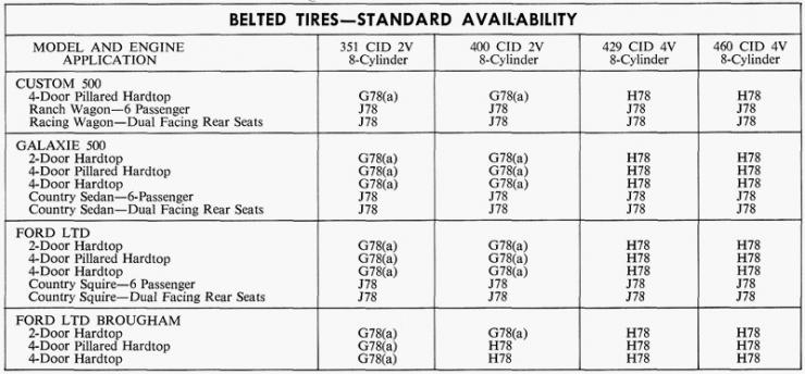

LTDsam Posté(e) le 17 octobre 2012 Auteur Signaler Posté(e) le 17 octobre 2012 Bonjour Fredryck, je suis bien d'accord avec toi mais quel est la monte d'origine? Actuellement j'ais 255 60 15 a l'avant en gente de 8 et 255 70 15 à l'arrière en gente de 11. J'ais cherché la monte d'origine mais il n'y a pas grand chose sur les LTD à par les différents modèles par rapport aux années. Le vendeur ne m'a pas donné grand chose comme papier avec la voiture. Citer
LTDsam Posté(e) le 18 octobre 2012 Auteur Signaler Posté(e) le 18 octobre 2012 Bonjour à tous, quelqu'un connaîtrait il la monte d'origine sur une ltd landau de 1974? Merci d'avance Citer

Phil Posté(e) le 19 octobre 2012 Signaler Posté(e) le 19 octobre 2012 quelqu'un connaîtrait il la monte d'origine sur une ltd landau de 1974? G78-15 = 205/80. Adaptable : 215/75 ou 225/70 H78-15 = 215/80. Adaptable : 225/75 ou 235/70 les gentes arrière sot en 11 et celles de devant sont en 8, la roue de secoure est en 8 Les jantes d'origine sont en 5"... (6,5" pour les breaks, montés en J78-15). Citer
