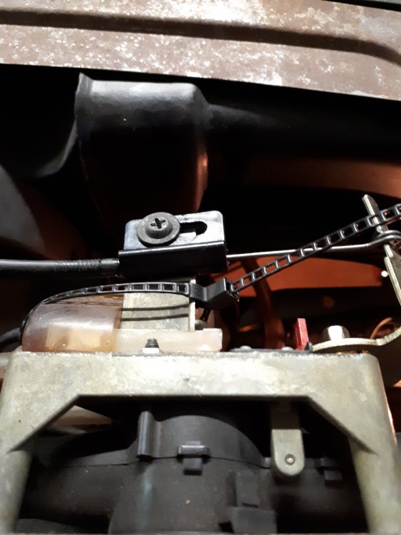

will2406 Posté(e) le 29 décembre 2018 Signaler Posté(e) le 29 décembre 2018 Problème à priori résolu. La vis qui tient le câble du capteur de température d habitacle était simplement desserré. J ai du chaud et du froid à volonté. J en ai profité pour lubrifier tout ça Citer
