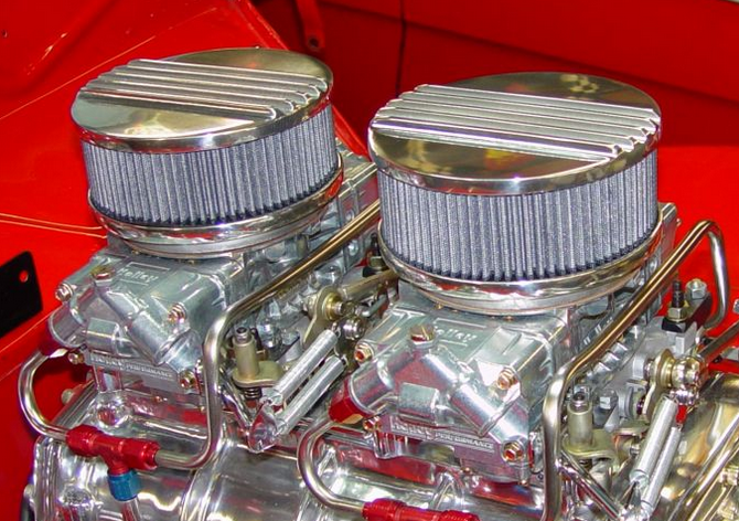

benes67 Posté(e) le 10 avril 2024 Signaler Posté(e) le 10 avril 2024 Il y a 19 heures, americoast a dit : Toujours aussi beau !!!! Si tu as un budget illimité: https://www.summitracing.com/parts/ofy-5214 Avec la peinture qui va bien... Ou bien: https://www.obrientruckers.com/air-cleaner-6-7-16-round-finned.html Enfin quelque chose avec de belle rainures et peint en bleu pour rappeler les caches culbu. Dur de faire un choix .... j'aurais du mal si ce devait être à moi de choisir car les deux me plaisent ! Bon courage Citer
