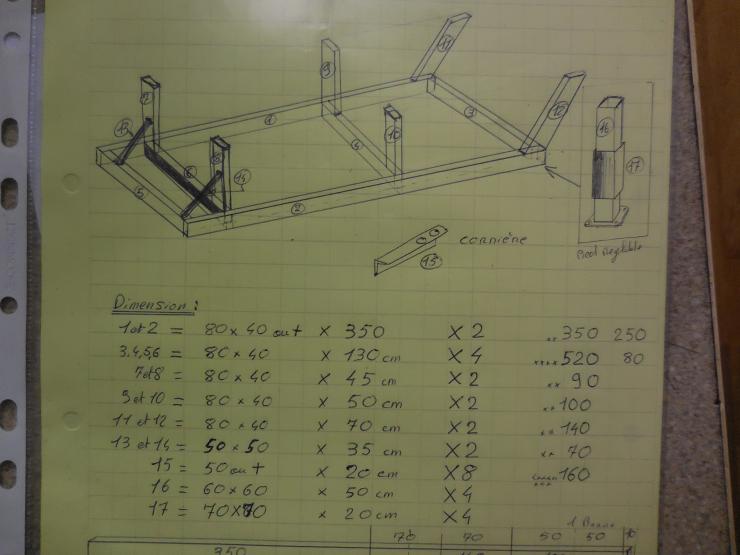

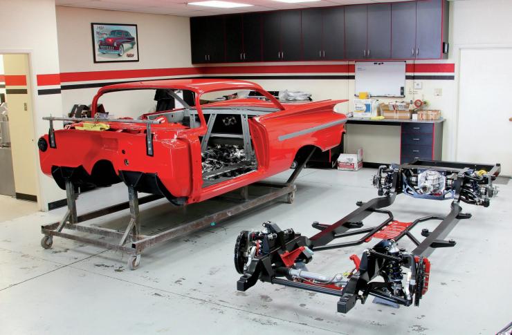

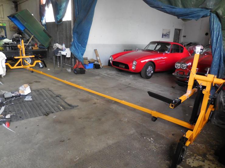

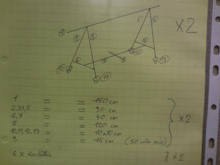

CAN-AM Posté(e) le 14 janvier 2015 Auteur Signaler Posté(e) le 14 janvier 2015 Voilà en gros le support que je dois faire pour bosser sereinement. Et j'ai prévu de pouvoir poser cet ensemble sur deux gros tréteaux afin d'avoir les bas de caisse à hauteur d'homme. Bien sur tout cela sur roulettes afin de ne pas emmerder les collègues à chaque manœuvre. Avant je faisais avec des tréteaux de maçon, c'était pas cher . Mais à chaque fois que nous voulions déplacer l'auto c'était la galère. De plus ce type de support permet de limiter les déformations et sera très apprécier par le peintre final. Car passer des heures à faire un beau châssis et le retrouver couvert de vapeur d’apprêt et de peinture ce n'est jamais agréable. Du moins en ce qui me concerne. Citer
greg38-74 Posté(e) le 14 janvier 2015 Signaler Posté(e) le 14 janvier 2015 Mais du coup, si tu fais comme sur la dernière photo, tu vas désassemblé la coque et le chassis ? Et si tu met la coque sur les trétaux à roulettes, je comprend pas bien à quoi te sert ton rotissoire ... Hâte de voir les travaux avancer en tous cas ! Citer
CAN-AM Posté(e) le 15 janvier 2015 Auteur Signaler Posté(e) le 15 janvier 2015 Mais du coup, si tu fais comme sur la dernière photo, tu vas désassemblé la coque et le châssis ? Et si tu met la coque sur les tréteaux à roulettes, je comprend pas bien à quoi te sert ton rôtissoire ... Pour plusieurs raisons . Le tourne broche va me servir aussi pour le sablage et la mise en peinture du châssis. Il servira aussi à stocker, après peinture, le châssis à la verticale sur sa longueur pour un gain de place évident Donc je veux pouvoir poser ma coque sur autre chose que des chandelles de meccano. J'ai assez donné avec ce système.Car une fois que la coque est sur les chandelles et bien tu ne la déplaces plus aussi facilement. Alors qu'avec ce cadre ou support, tu peux sortir en extérieur pour travailler ou faire sécher au soleil les différents produits. Ou tout simplement la déplacer quand elle te gène. De plus c'est nettement plus stable que le tourne broche, quand tu travailles a l’intérieur de l'auto. Le fait d'avoir un appuis au centre de la coque est un plus, pour quand les bas de caisse seront ouverts pour réparation. Ce n'est pas un marbre, mais cela aide quand même. Il permet de prendre des repères de mesure sous la coque avant soudure. Ou tout simplement prendre appuis pour redresser une quelconque partie. Quand la coque partira chez le carrossier, elle sera dessus pour la raison que j'ai expliqué plus haut. Mais aussi pour ne pas être gêné par les pieds de la rôtissoire. qui empêche de travailler librement sur les face AR et AV. Et je l’avoue, j'ai longtemps expliqué à un ami (J-Q) que je n'avais pas besoin de tout cela pour ce chantier, car j'ai toujours fait sans. Mais à force d'écouter les pour et contre et bien .....il n'y a que les cons qui ne changent pas d'avis. Citer
greg38-74 Posté(e) le 15 janvier 2015 Signaler Posté(e) le 15 janvier 2015 Là tu va être à l'aise pour bosser de dieu ! Citer

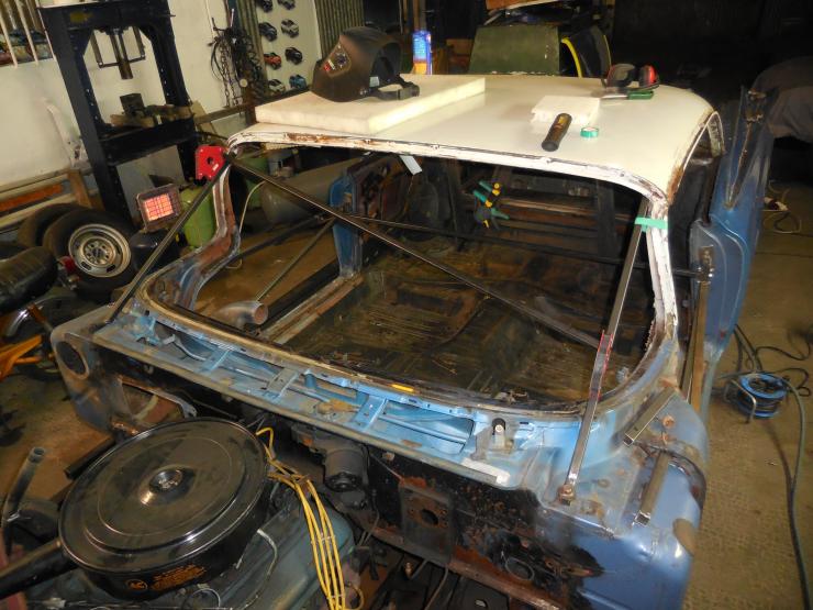

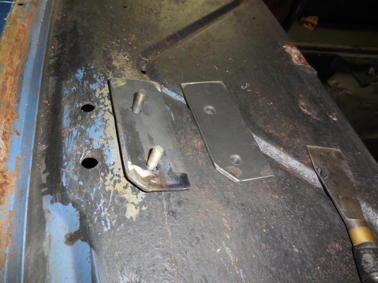

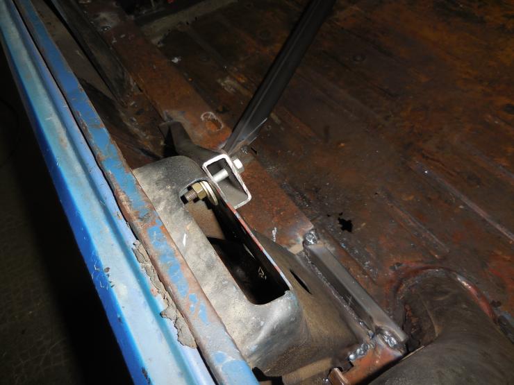

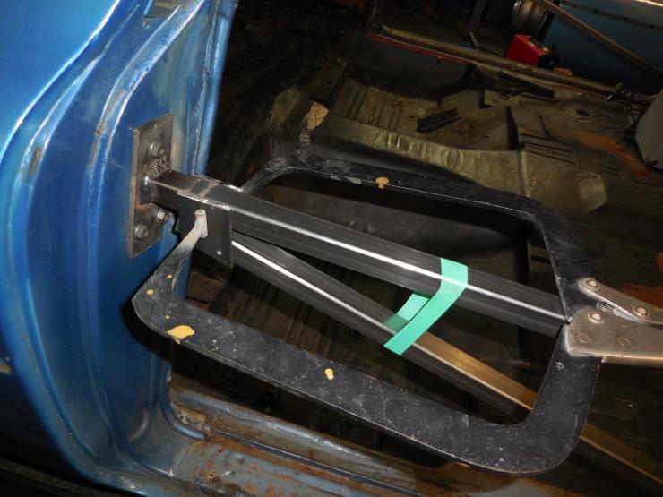

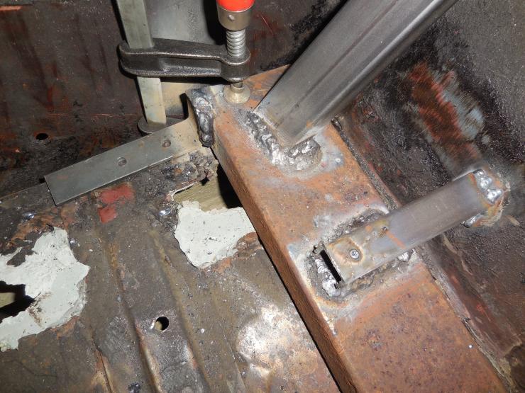

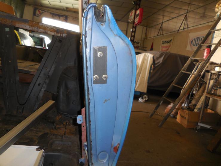

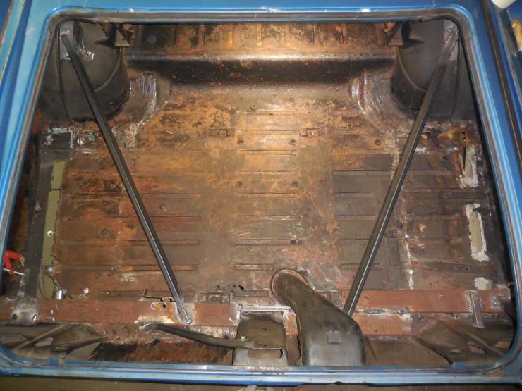

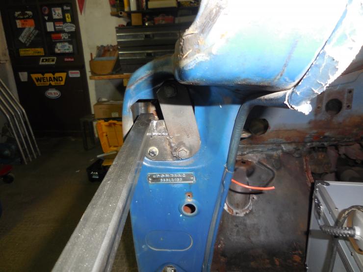

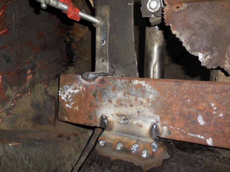

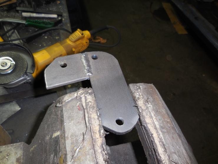

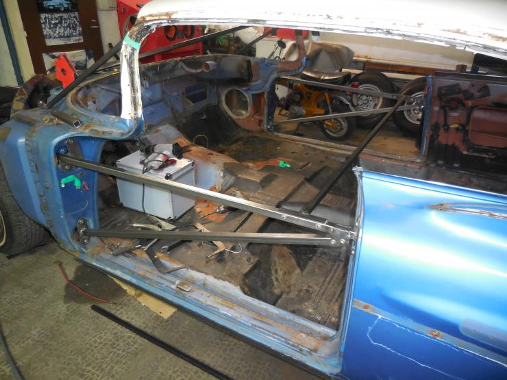

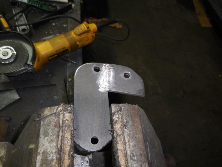

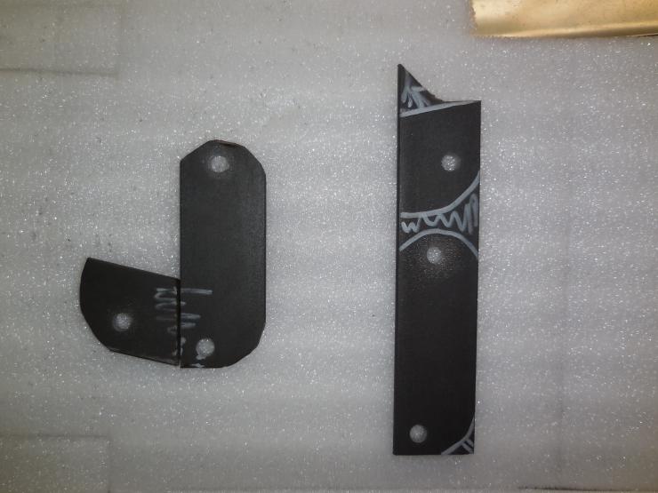

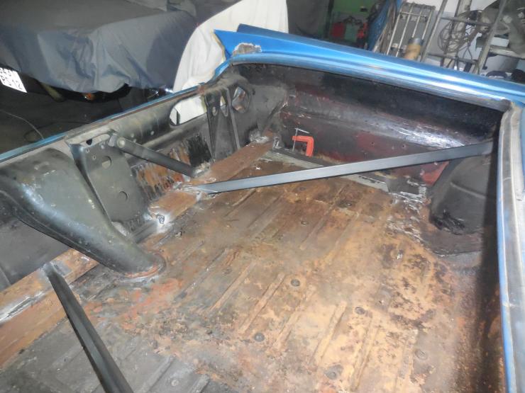

CAN-AM Posté(e) le 15 janvier 2015 Auteur Signaler Posté(e) le 15 janvier 2015 Quel boulot! Si tu pouvais prendre un max de photos des renforts, ça va m'aider quand j'attaquerai l'Impala Voici les renforts du coffre terminés: Certaines parties sont boulonnées pour un démontage plus aisé et pour éviter d’endommager encore plus cette auto. J'ai attaqué également ceux des portes. Ils seront boulonnés aux extrémités sur des platines de 5 mm d'épaisseur. Je veux pouvoir les démonter ou les remettre en fonction des travaux en cours. Citer
CAN-AM Posté(e) le 15 janvier 2015 Auteur Signaler Posté(e) le 15 janvier 2015 Là tu va être à l'aise pour bosser de dieu ! C'est le but. Les croquis du cadre avec pieds réglables et roulettes et des tréteaux sur lesquels l'ensemble sera posé. Les tréteaux seront reliés ensemble par une barre centrale ( fixé à la pièce N°9) pour pouvoir déplacer l'ensemble sans risque d’écartement. Citer
kadcommoteurs Posté(e) le 15 janvier 2015 Signaler Posté(e) le 15 janvier 2015 ya pas déjà qu'il y a toujours des galères, faut absolument pouvoir travailler dans les meilleures conditions, dans ton cas ici c'est du tout bon, a la première tu y pense pas, au fur et a mesure que tu avance tu te rend vraiment compte des difficulté, et tu te dis alors je referais pas pareil. Ma toute première restau, ( il y a plus de 10 ans ) je suis resté bloqué sous ma Commodore, là j'ai vraiment prit peur, heureusement les copains étaient là pour me sortir une bonne préparation il y a rien de mieux, tournebroche je connais, mais j'avais jamais renforcé la caisse il est vrai qu'une européenne est pas dans le même gabarit ! bon courage pour la suite, on suit ! Citer
CAN-AM Posté(e) le 15 janvier 2015 Auteur Signaler Posté(e) le 15 janvier 2015 ...........une bonne préparation il y a rien de mieux, tournebroche je connais, mais j'avais jamais renforcé la caisse il est vrai qu'une européenne est pas dans le même gabarit .... En général ce n'est pas nécessaire, car les caisses sont auto-porteuses. Mais cette génération d'américaines ont trois problèmes. Elles ont un châssis , les montants de pare-brise et de lunette AR sont inclinés dans le même sens et pas très épais. Et la tôle verticale qui sert de renfort à l'intérieur des bas de caisse est régulièrement très endommagée par la rouille. De ces fait , ce modèle de caisse en plus de sa taille est relativement fragile quand ont la soulève par les extrémités. Le contact que j'ai au club 59 m'a averti des dégâts que certains membres ont rencontré lors d'une restauration " frame-off" Citer

kadcommoteurs Posté(e) le 15 janvier 2015 Signaler Posté(e) le 15 janvier 2015 En général ce n'est pas nécessaire, car les caisses sont auto-porteuses. Mais cette génération d'américaines ont trois problèmes. Elles ont un châssis , les montants de pare-brise et de lunette AR sont inclinés dans le même sens et pas très épais. Et la tôle verticale qui sert de renfort à l'intérieur des bas de caisse sont régulièrement très endommagé par la rouille. De ces fait , ce modèle de caisse en plus de sa taille est relativement fragile quand ont la soulève par les extrémités. Le contact que j'ai au club 59 m'a averti des dégâts que certains membres ont rencontré lors d'une restauration " frame-off" vrai aussi , le risque de déformation est bien présent ...en tous cas là tu est bien parti Citer

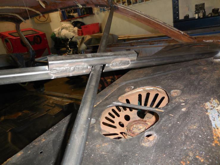

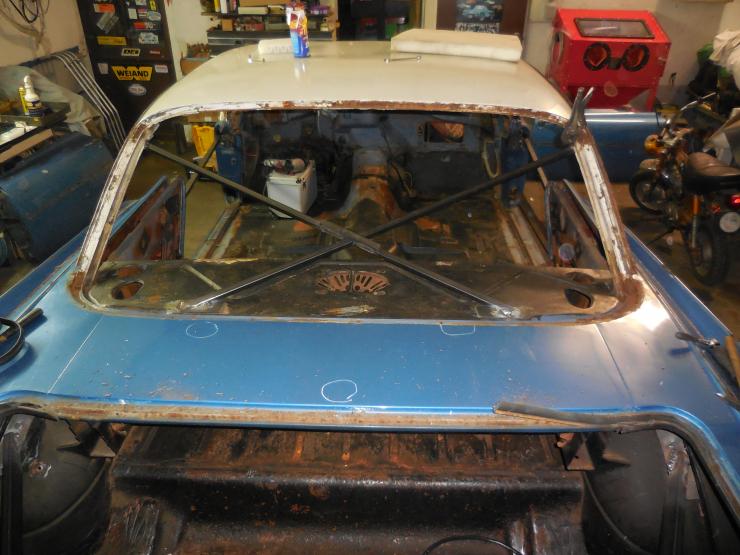

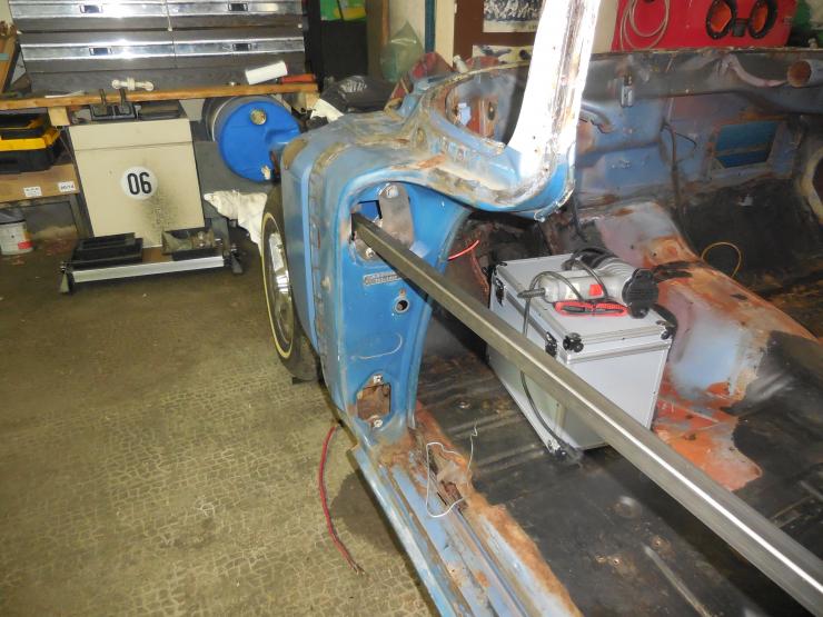

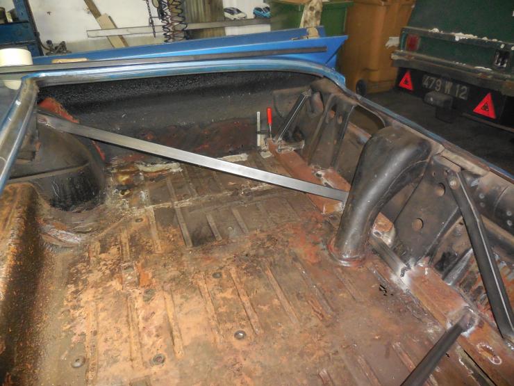

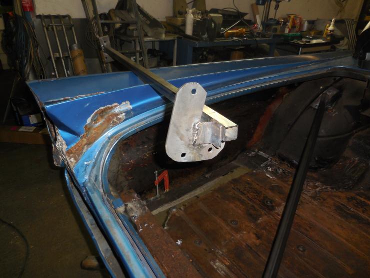

CAN-AM Posté(e) le 17 janvier 2015 Auteur Signaler Posté(e) le 17 janvier 2015 Les renforts de la lunette arrière, en appuis sur la plage AR. Citer

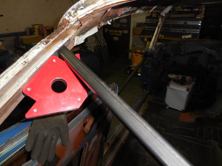

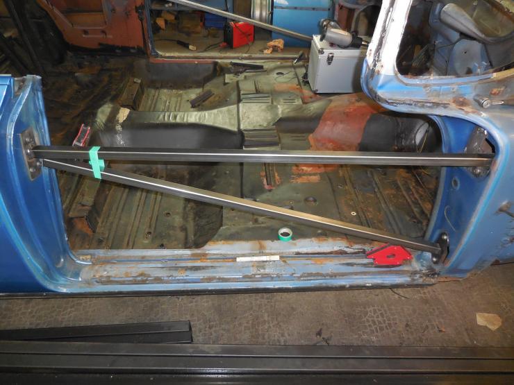

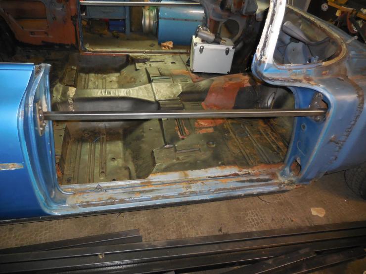

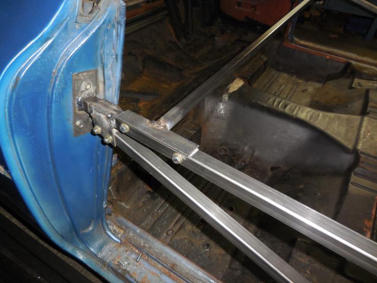

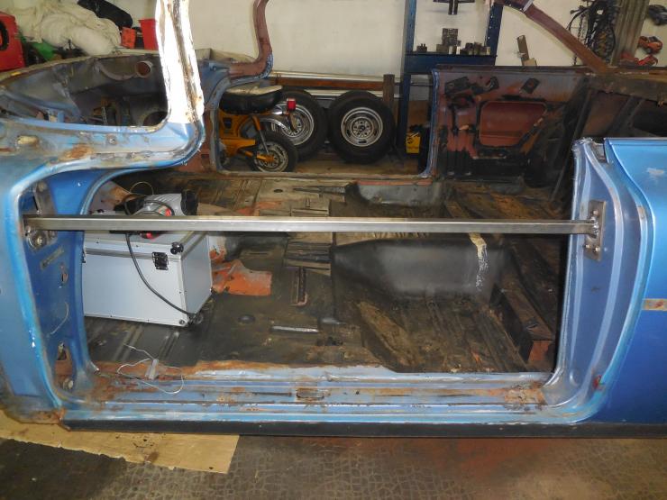

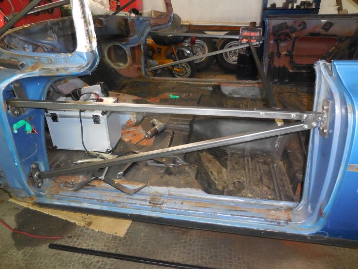

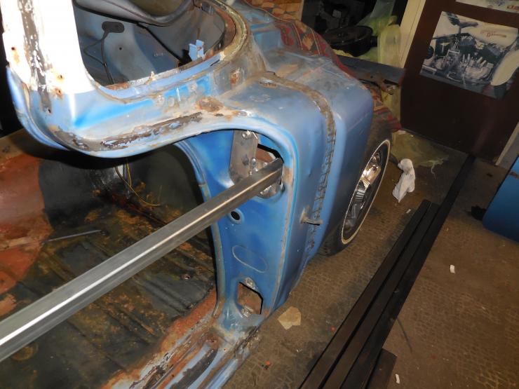

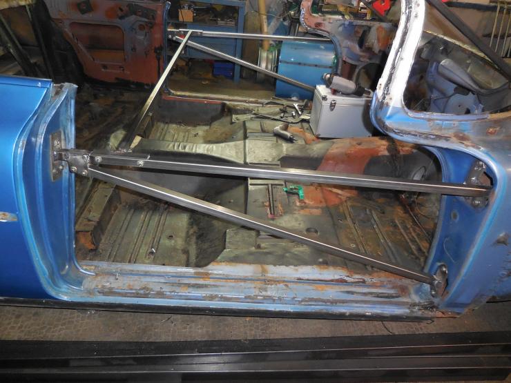

CAN-AM Posté(e) le 18 janvier 2015 Auteur Signaler Posté(e) le 18 janvier 2015 Les renforts des ouvertures latérales sont maintenant terminés . Ainsi que la barre anti-rapprochement, car vu de dessus les renforts de portes sont en V. Le tout est boulonné, pour pouvoir travailler aisément quand elle ne sera plus sur la rôtissoire . Citer

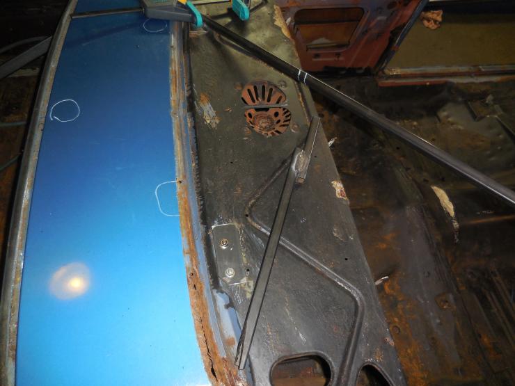

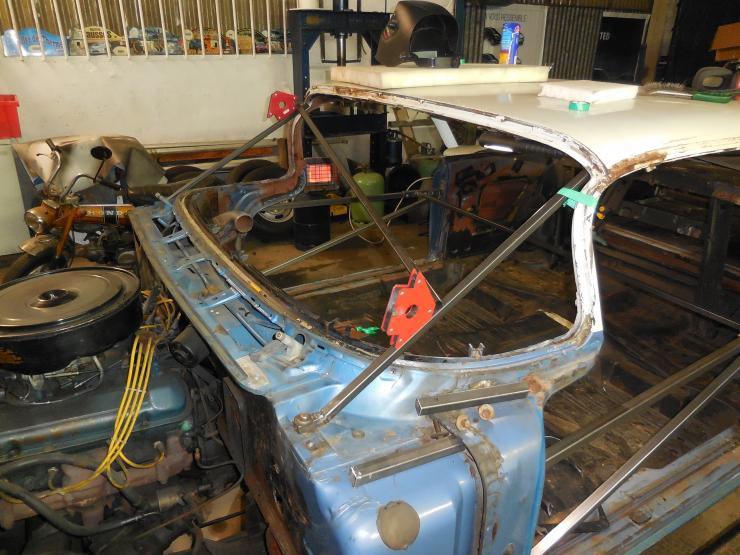

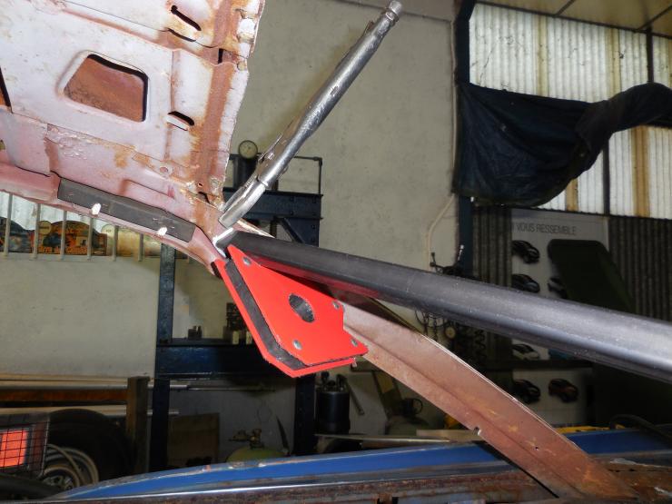

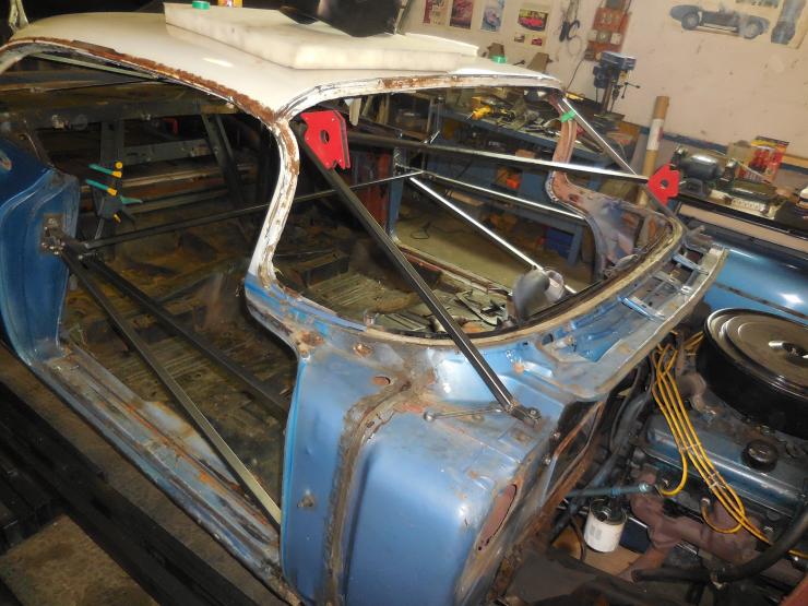

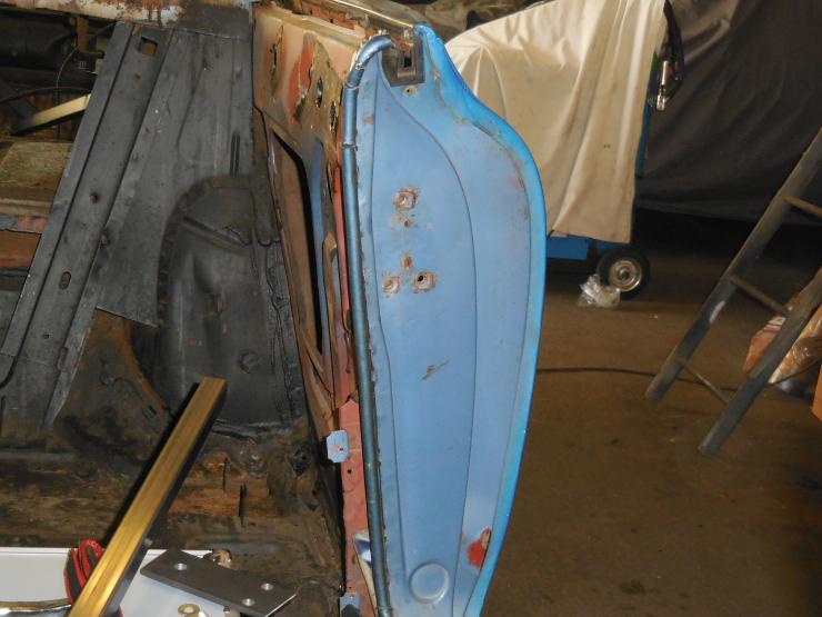

CAN-AM Posté(e) le 18 janvier 2015 Auteur Signaler Posté(e) le 18 janvier 2015 Ici c'est au tour du pare-brise. Mais j'ai un petit souci avec les diagonales. Car il me faut trouver une solution pour prendre appuis le plus bas possible, sans que cela me gène pour bosser . Vu que l'actuelle position est trop élastique en latéral pour obtenir ce que je veux. Donc la suite le weekend prochain. Citer
kadcommoteurs Posté(e) le 18 janvier 2015 Signaler Posté(e) le 18 janvier 2015 nikel ca va pas bouger ! Citer
