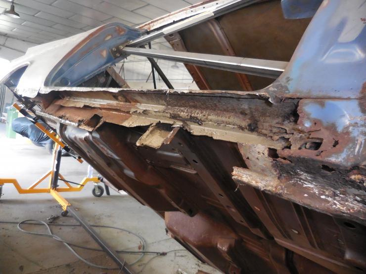

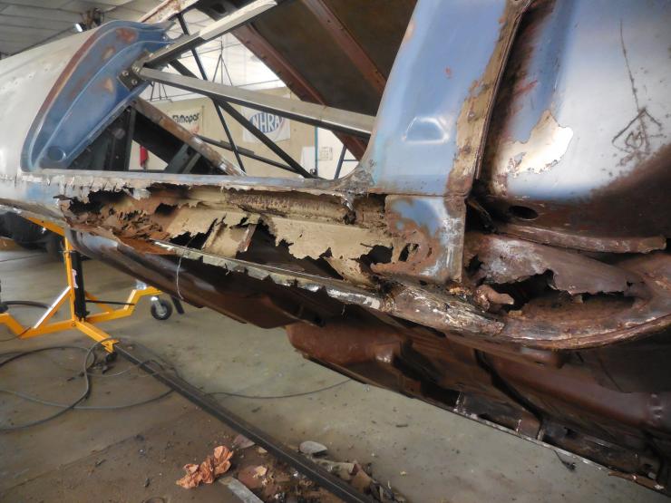

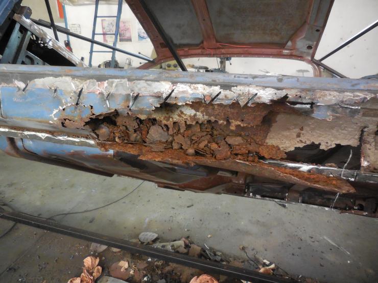

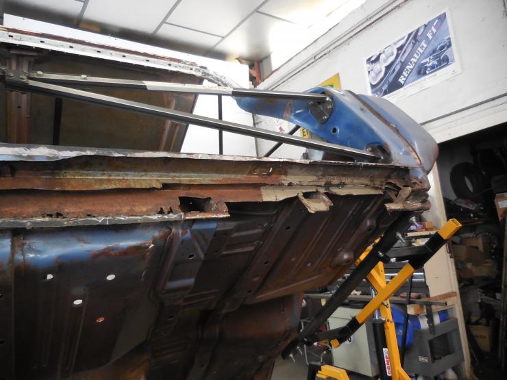

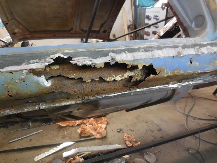

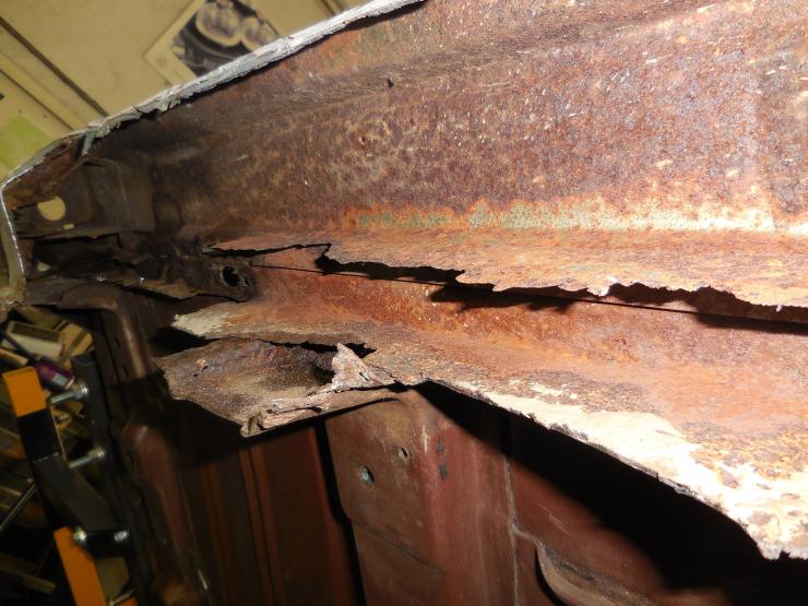

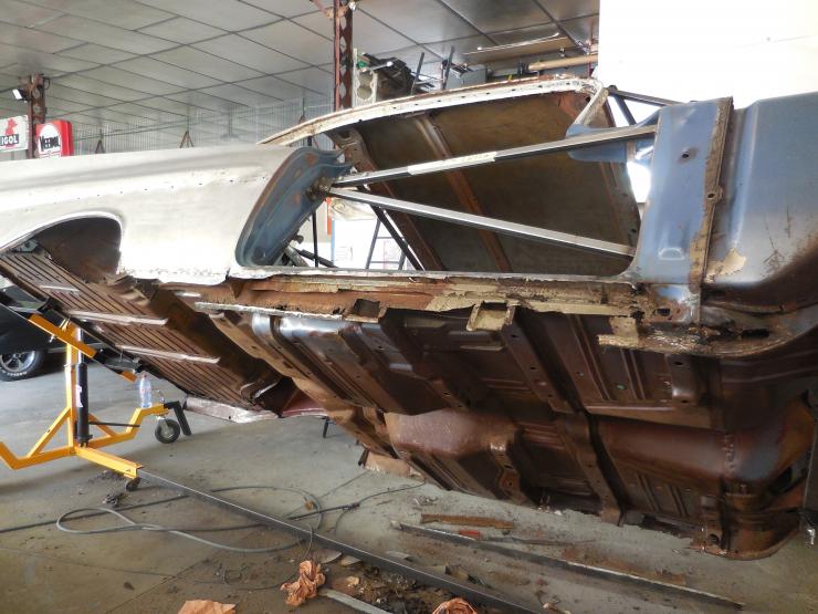

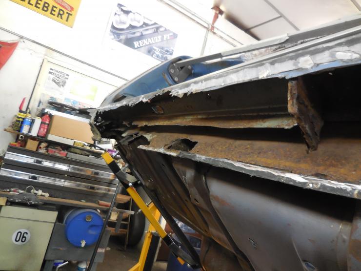

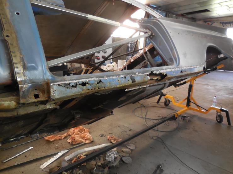

CAN-AM Posté(e) le 17 mai 2015 Auteur Signaler Posté(e) le 17 mai 2015 La météo ayant pourrie ma journée sablage. J'ai décidé d'enlever les horribles bas de caisse et d'ajourer le tout pour un sablage en profondeur. Âmes sensible s'abstenir. Citer
BlackSheep Posté(e) le 17 mai 2015 Signaler Posté(e) le 17 mai 2015 Ouah, c'est sacrément grignoté par ici ! Je salue ta persévérance, bravo Citer
Jérémie Posté(e) le 17 mai 2015 Signaler Posté(e) le 17 mai 2015 Effectivement, c'est impressionnant! comme dégât Citer
blade82 Posté(e) le 17 mai 2015 Signaler Posté(e) le 17 mai 2015 Whaouh !!! Y a de quoi décourager un non initier comme moi, mais je sais que tu fera des merveilles. Aujourd'hui j'étais à Figeac pour une compét. j'ai pensé à toi et à ta belle. J'aurai bien aimé te rendre visite. Citer
Cadillac06 Posté(e) le 18 mai 2015 Signaler Posté(e) le 18 mai 2015 Ben dit donc sacrée gruyère , courage a toi meme si je sais que tu en a , vue la restau que tu va fzire ! Citer
CAN-AM Posté(e) le 18 mai 2015 Auteur Signaler Posté(e) le 18 mai 2015 Whaouh !!! Y a de quoi décourager un non initier comme moi, mais je sais que tu fera des merveilles. Aujourd'hui j'étais à Figeac pour une compét. j'ai pensé à toi et à ta belle. J'aurai bien aimé te rendre visite. Effectivement tu étais juste à côté et tu aurais été accueilli avec plaisirs. La prochaine fois pense à me le dire en MP . Et je te donnerais les coordonnées exactes. Citer
CAN-AM Posté(e) le 18 mai 2015 Auteur Signaler Posté(e) le 18 mai 2015 Ouah, c'est sacrément grignoté par ici ! Je salue ta persévérance, bravo Effectivement, c'est impressionnant! comme dégât Ben dit donc sacrée gruyère , courage à toi même si je sais que tu en as , vue la restau que tu vas faire ! Maintenant vous comprenez mieux pourquoi je ne pouvais pas laisser ces bas de caisse posés à l'arrache. J'ai laissé quelques morceaux afin d'avoir des repaires, mais au final tout va disparaître pour être refait. Il me tarde d'avoir fini le sablage de ce qui reste pour reconstruire tout ceci. Juste pour infos, je suis étonné par l'épaisseur des cloisons rongées ( 1.6 mm ou 1/16 de pouce ) et pourtant elles ont quasiment disparu !!! Citer

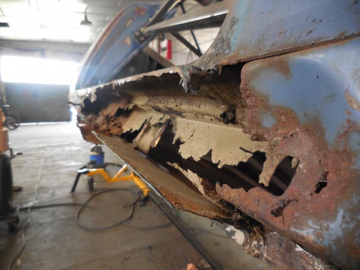

Stangsud Posté(e) le 18 mai 2015 Signaler Posté(e) le 18 mai 2015 Punaise c'est impressionnant . Franchement là je suis épater par le courage que à . Sa fait peur à voir , dit moi que c'est l'endroit le plus attaquer la sinon j'ose imaginer le reste Citer

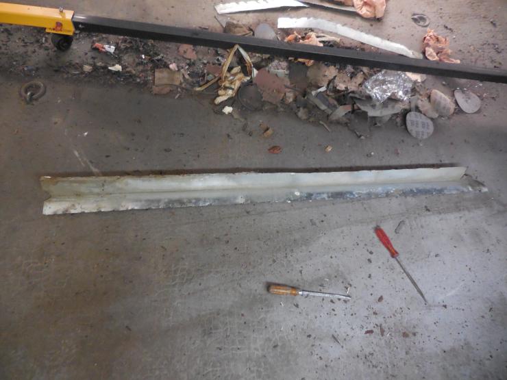

CAN-AM Posté(e) le 18 mai 2015 Auteur Signaler Posté(e) le 18 mai 2015 Punaise c'est impressionnant planete-smiley_emoticone.485.gif. Franchement là je suis épater par le courage que à . Sa fait peur à voir , dit moi que c'est l'endroit le plus attaquer la sinon j'ose imaginer le reste Oui je te rassure , c'est depuis le début l'endroit le plus pourri. Quand j'ai vu pour la première fois cette auto. J'avais remarqué que les bas de caisse étaient équipés de larges baguettes alu qui n'étaient pas d'origines. Et que derrière c'était peint en noir au pinceau sur une tôle galva. Sachant que c'est un point faible sur ces autos, il y avait très peu d'espoir que dessous se soit encore récupérable. raison pour laquelle dès le départ j'ai commandé deux peaux extérieure de bas de caisse en repro canadienne. Pour les cloisons, je les fabriqueraient moi même. Car se sont des parties droites avec des pliages à 90°. Donc inutile de les commander outre Atlantique. Les difficultés sont sur les extrémités avant , composé d'une multitude de pièces. Citer
kadcommoteurs Posté(e) le 18 mai 2015 Signaler Posté(e) le 18 mai 2015 et ben ! ... un petit bout de temps que j'étais pas passer ici ! ...bou diou ! heureusement qu'elle est tombé entre tes mains, sinon elle avait droit encore a du " cache-misère " bravo tu attaque le mal à la racine, rien d'autre a faire, bravo pour ton courage, faut pas oublier que certaines autos en circulation, sont parfois " belles " mais si tu gratte " ...malheur je me souvient d'une Kadett GT/E, a restaurer " ...ouais, sauf quand tu commence a démonté... en tous cas bravo je ne peux que t'encourager, elle va être reconstruite Citer
Cadillac06 Posté(e) le 18 mai 2015 Signaler Posté(e) le 18 mai 2015 Oui on comprend mieux c'est mieux que tu refasse toutes les toles !! Citer
CAN-AM Posté(e) le 18 mai 2015 Auteur Signaler Posté(e) le 18 mai 2015 et ben ! ... .........................................................., sinon elle avait droit encore a du " cache-misère " bravo tu attaque le mal à la racine, rien d'autre a faire, bravo pour ton courage, faut pas oublier que certaines autos en circulation, sont parfois " belles " mais si tu gratte " ...malheur .......... ...................................................... Tu as bien raison, le nombre d'autos anciennes maquillées est impressionnant. Cette auto est je pense la dernière grosse restauration que je ferais, pour diverses raisons. C'est une auto que je garderais aussi longtemps que je pourrais....donc je ne tiens pas à revenir sur les travaux dans quelques années. Même si je sais que je vais exploser la tirelire et qu'aujourd'hui la resto va dépasser la valeur du véhicule. Ce qui explique pourquoi, souvent les autos anciennes sont retapées plutôt que restaurées. Citer

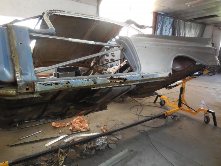

Tbird61 Posté(e) le 19 mai 2015 Signaler Posté(e) le 19 mai 2015 le plus simple est de donner la coque a un sableur, qui passe ensuite l'appret, tu n'a plus qu'a découper et souder tes nouvelles tôles. ça coute bien moins cher que de bricoler soi même avec un matos de bricoleur. le resultat est au top. si tu veux vraiment le faire toi meme, dépointe ou découpe tes bas de caisse en respectant les points d'assemblage de depart, ça te servira de guide pour aligner tes nouvelles toles. puis une fois les toles pourries retirées, tu sable. si la coque semble être trop souple par manque de rigidité tu soude des barre de métal pour la renforcer le temps des travaux. Citer
CAN-AM Posté(e) le 19 mai 2015 Auteur Signaler Posté(e) le 19 mai 2015 le plus simple est de donner la coque a un sableur, qui passe ensuite l'appret, tu n'a plus qu'a découper et souder tes nouvelles tôles. ça coute bien moins cher que de bricoler soi même avec un matos de bricoleur. le resultat est au top. si tu veux vraiment le faire toi meme, dépointe ou découpe tes bas de caisse en respectant les points d'assemblage de depart, ça te servira de guide pour aligner tes nouvelles toles. puis une fois les toles pourries retirées, tu sable. si la coque semble être trop souple par manque de rigidité tu soude des barre de métal pour la renforcer le temps des travaux. Merci, mais c’est exactement ce qui va se passer. Hormis pour le sablage ou je ne fais pas confiance au sableur pour passer partout. Car je fais l'intérieur y comprit les dessous de plage arrière, les doublures d'ailes Ar, les intérieurs de pieds de portes, la boite à eau ainsi que l'extérieur. Je suis plutôt bien équipé dans ce domaine grâce aux amis (compresseur de chantier, sableuse de professionnel du bâtiment, équipement de protection qui va avec) . Et j’ai déjà pratiqué plusieurs fois, notamment sur trois coques dont deux américaines, plusieurs châssis, éléments…. Ce qui me fait peine, c’est que seule la tôle extérieures du bas de caisse se trouve en neuf et une intérieure pas compliqué à reproduire. Ce qui veut dire que je dois reproduire tous les renforts de la pointe avant sous le pied de porte. Et la construction de cette partie est un truc de dingue, car l’ensemble est composé d’une multitude de petites pièces les une sur les autres avec des formes embouties. Après le reste est impressionnant mais cela ne m’inquiète pas, je sais faire et je suis aussi outillé ( semi-auto, pointeuse ,moulureuse bordureuse , plieuse, faux châssis, outils pneumatiques…) Les seules choses où je ne suis pas à l’aise, c’est le planage et le redressage des tôles déformées !!! Citer

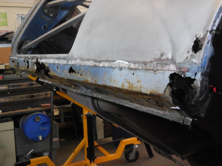

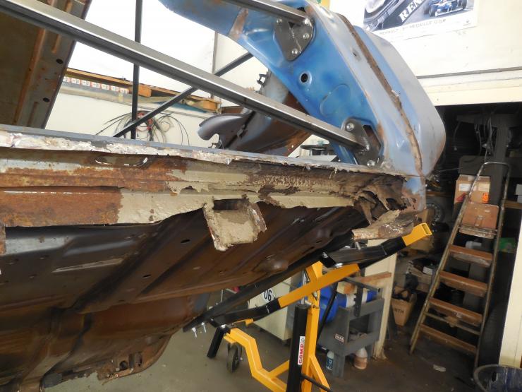

CAN-AM Posté(e) le 25 mai 2015 Auteur Signaler Posté(e) le 25 mai 2015 Gros weekend sablage pour éliminer la rouille de cette coque. 32 sacs de sable y sont passés, 12 heures sous le scaphandre, 30 litres de gas-oil, 1,5 kgs d'impression phosphatante. Et oui elle est volumineuse cette caisse. Bilan : Il reste l’habitacle à faire et quelques retouches. Et très peu d'endroit à réparer qui n'étaient pas prévu. Pour ceux qui ne connaissent pas, la couleur "grise" c'est le métal qui vient d'être sablé, la couleur " kaki" c'est après le passage du phosphatant. Citer
