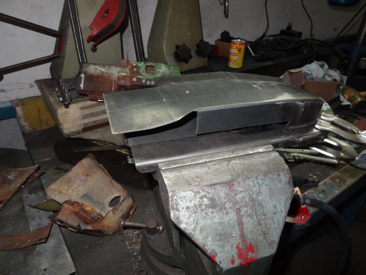

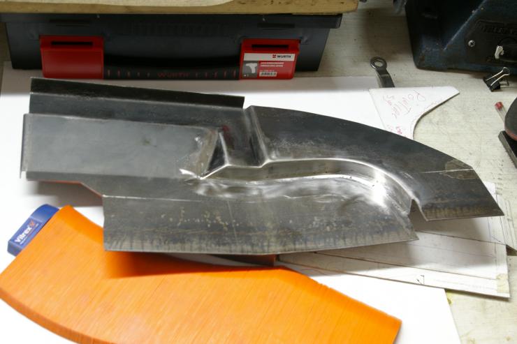

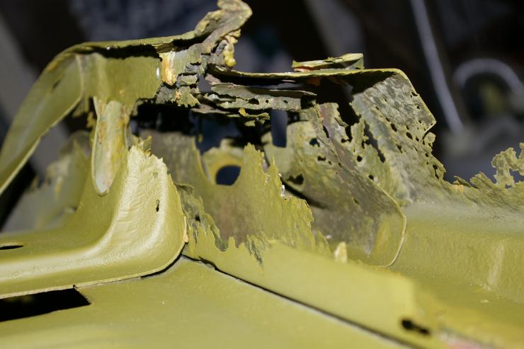

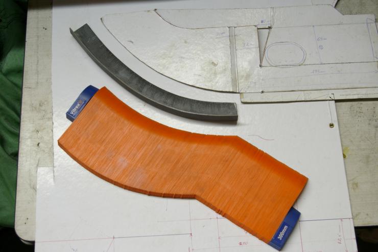

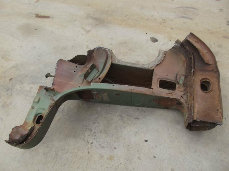

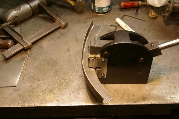

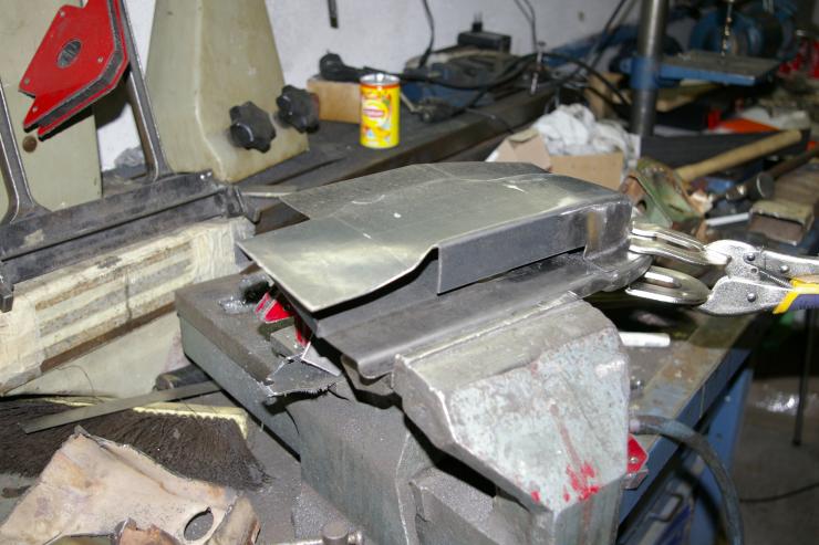

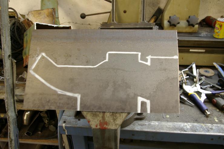

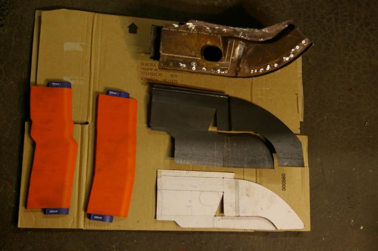

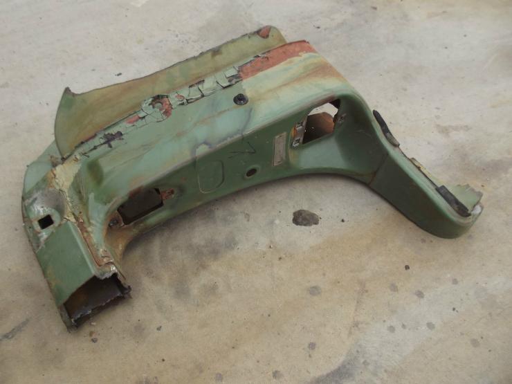

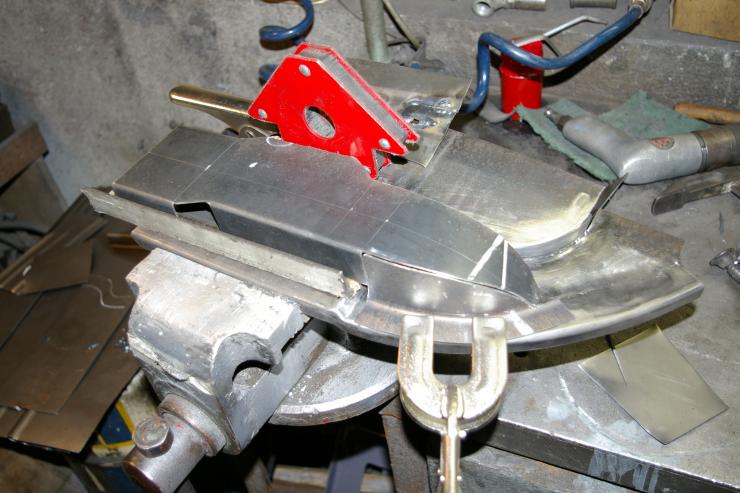

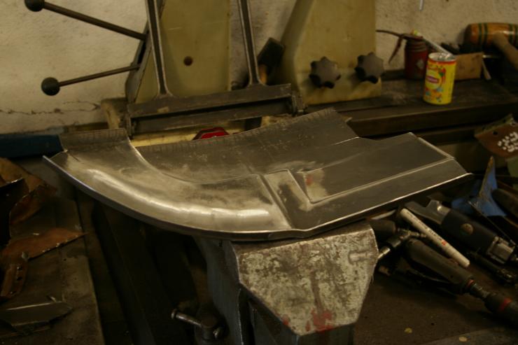

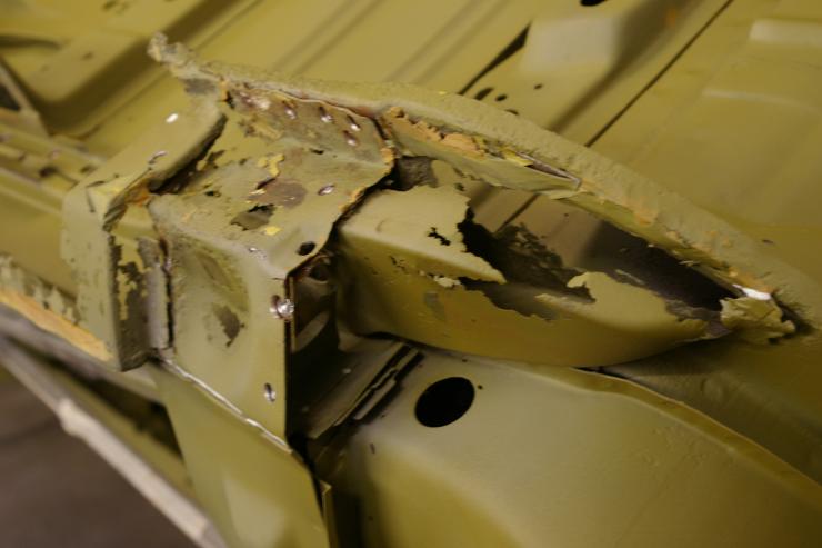

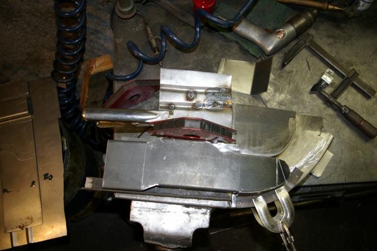

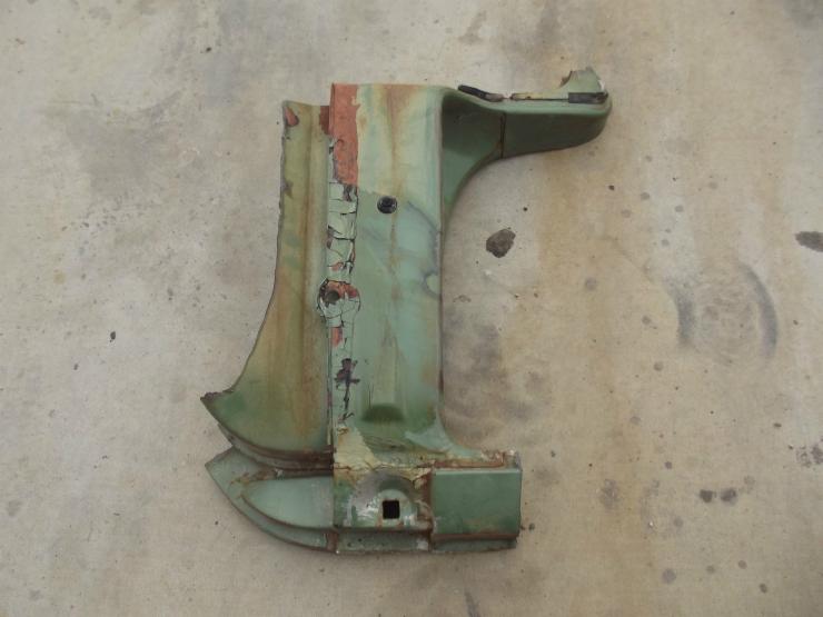

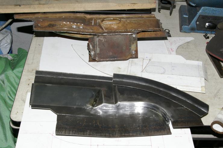

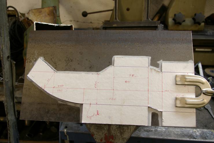

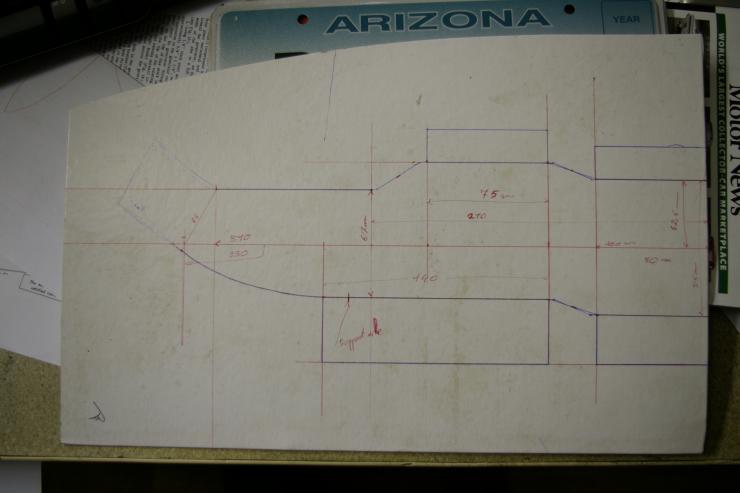

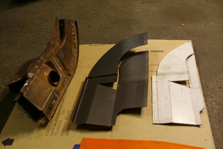

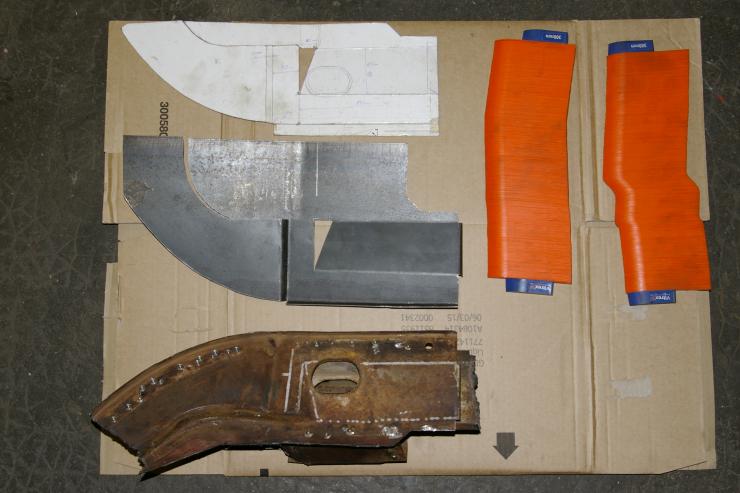

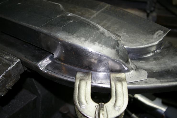

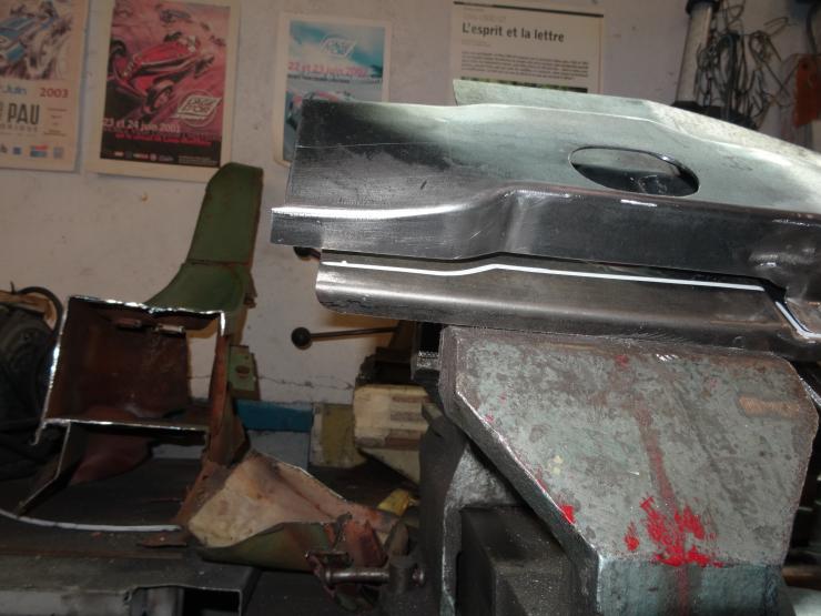

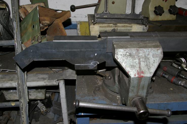

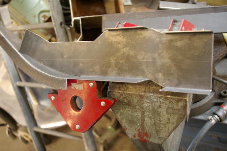

CAN-AM Posté(e) le 22 août 2015 Auteur Signaler Posté(e) le 22 août 2015 Objectif refaire l'avant des bas de caisse. Pièces pour moi complexe et importante, puisque la fixation et la position de l'aile avant en dépend. Récup d'un modèle en très bon état. Dommage que je n'ai pu mettre la main sur l'autre côté, cela m'aurait économisé quelques heures. Pièces N° 1: Reproduction de la cloison principale dans de la tôle de 1.5 mm d'épaisseur. Cette pièce avait pratiquement disparu. Les restes ne me permettaient pas de pouvoir la reproduire correctement. D’où la raison de trouver un exemplaire en bon état ( se qui est assez rare à trouver). Le copieur de forme et d'une bonne aide pour reproduire rapidement les courbes. Et voici l'outil magique pour cintrer une équerre...jadis je fabriquais ce genre de pièce en deux morceaux, que je soudais ensemble. Ou bien en faisant une multitude d'entailles que je ressoudais en suite. Dans les deux cas cela prenait du temps en meulage, soudure,et façonnage...et ce n'était pas toujours nickel !!! Avec cet outil, un coup de plieuse pour avoir l'équerre. Puis 5 mn pour avoir la courbe désirée. Et tout cela dans un épaisseur de 1.5 mm. Pièce N° 2: Renfort de la cloison. Cette pièce, plus tard sera soudé en prolongement au ' U ' du renfort intérieur de bas de caisse. Mais pour l'instant je cherche à la reproduire le plus fidèlement possible. Pliage à l'étau avec un gros bout de cornière et un fer plat de 5 mm d'épaisseur. Car les pliages étant en dégradés, je ne peux pas les réaliser avec la petite plieuse Citer

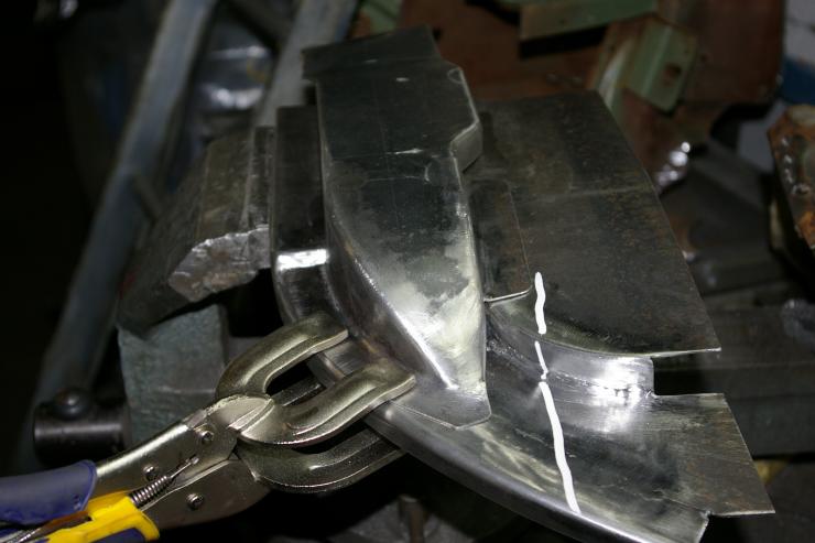

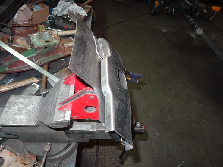

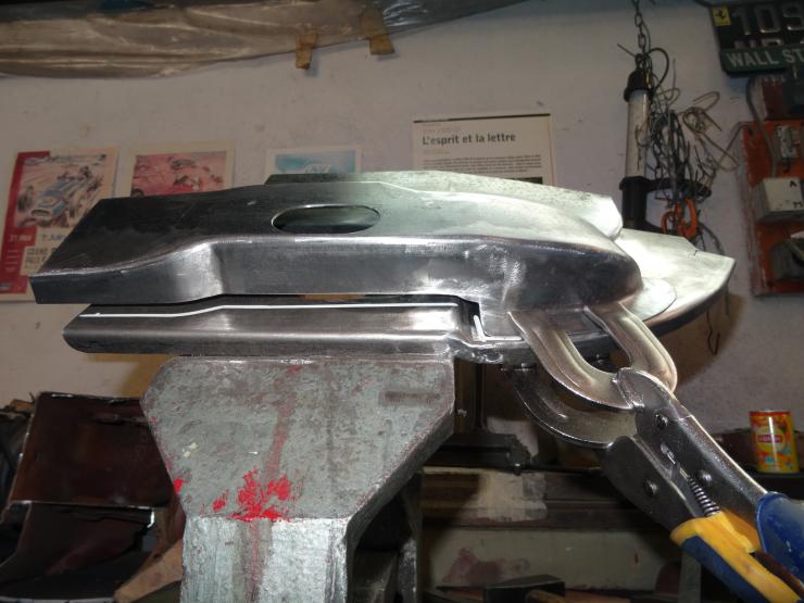

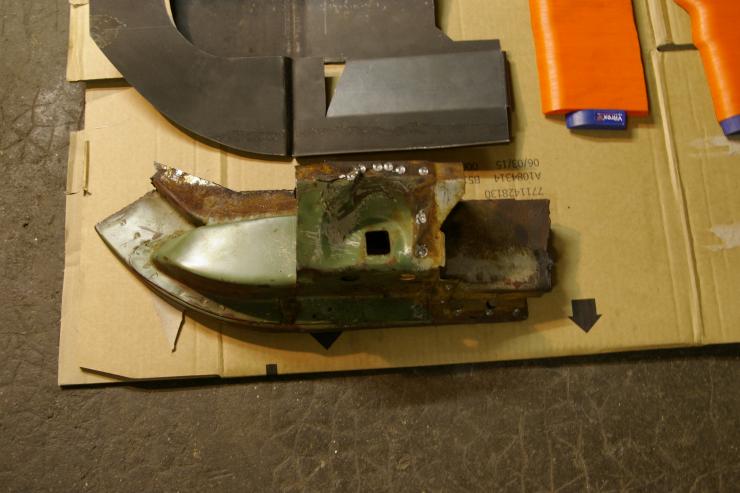

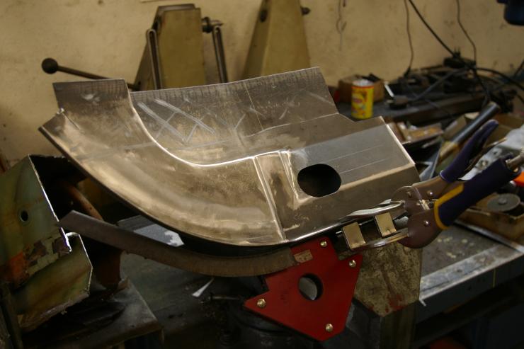

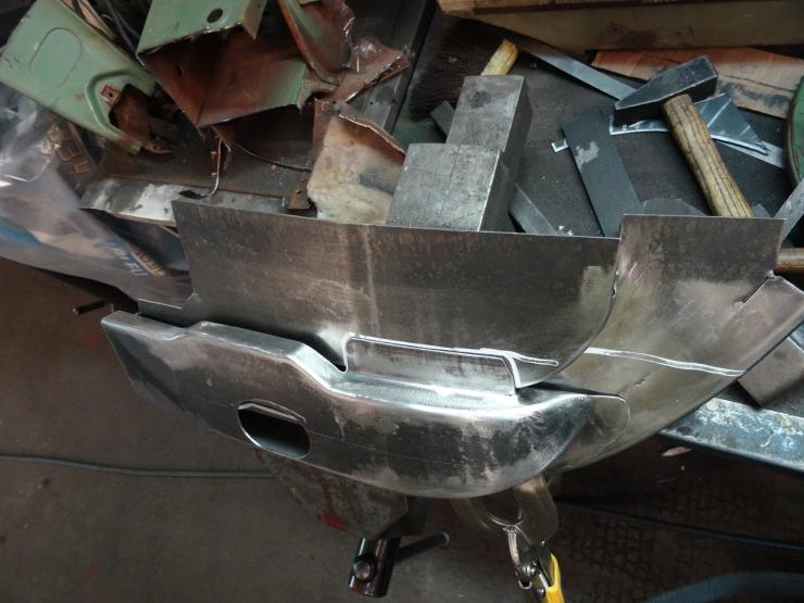

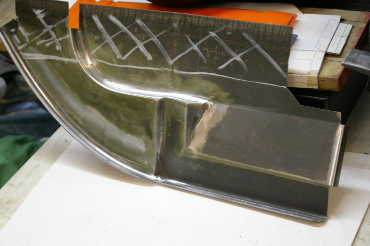

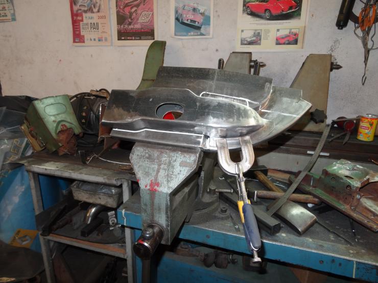

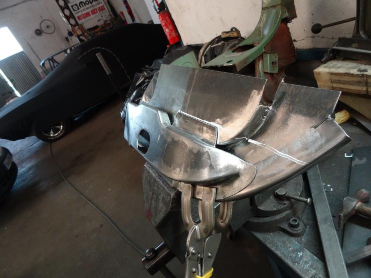

CAN-AM Posté(e) le 23 août 2015 Auteur Signaler Posté(e) le 23 août 2015 Merci,et voila la suite de la pièce N°2.Cette pièce est en réalité la terminaison du profilé en 'U' qui se trouve à l’intérieur du bas de caisse afin de le renforcer. Il reste maintenant à terminer les découpes de la pointe, mais le résultat est correct. J'ai aussi commencé à reproduire la forme bizarre de la partie arrière, la suite sera pour la semaine prochaine. Citer

CAN-AM Posté(e) le 28 août 2015 Auteur Signaler Posté(e) le 28 août 2015 Le résultat est correct tu dit ? tu plaisante ou très humble .............. Le résultat me convient, mais il n'est pas la parfaite copie de l'original. Pour la simple raison que les pièces d'emboutissage et donc fabriquées d'un seul morceau, présente des défauts de pliage et de découpe. Et donc le fait de les refaire artisanalement gomme toute les imperfections d'origine. Ce qui au premier coup d’œil de connaisseur se voit comme le nez au milieu du visage. Et je suis vraiment en train de me freiner pour ne pas modifier cette partie de la voiture, qui est grandement responsable des entrées d'eau, de sable, de sel....dans les bas de caisse. Même si je sais que personne ne pourra aller voir ces pièces une fois la voiture remontée. Mais pour moi la meilleure restauration, c'est quand il est impossible pour un connaisseur de savoir qu'elle partie de l'auto à été remplacé ou réparé. En gros quand tout semble d'origine, imperfections comprises. Je sais pertinemment que je n'y arriverais pas, mais rien ne m’empêche d’essayer de m'en rapprocher. Citer

CAN-AM Posté(e) le 28 août 2015 Auteur Signaler Posté(e) le 28 août 2015 c'est une philosophie louable, mais si tu peut améliorer sans dénaturer, pourquoi s'en priver ? si ça prolonge la durée de vie Je te rejoints sur ton raisonnement, et d’ailleurs j'ai l'intention de l'appliquer. Mais je ne veux pas modifier l’esthétique de cette pièce qui fait partie de la structure et dont une partie est visible de dessous. C'est sur que je pourrais prendre un chemin plus facile. Mais à ce moment là cela devient du custom ou de la personnalisation et ce n'est pas mon but. Bien entendu, je vais amener quelques motifs discrètes et pratiquement invisibles. Afin que les projections et l'humidité ne puissent stagner à l’intérieur. Et surtout appliquer les produits anti-corrosion et corps creux actuel, qui étaient totalement absent à cette époque. Et moi je mangerais les pissenlits par la racine avant qu'elle pourrisse à nouveau Citer

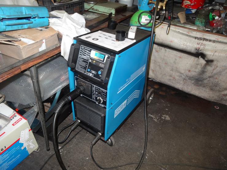

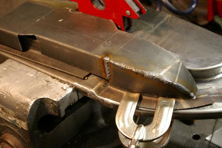

dart Posté(e) le 29 août 2015 Signaler Posté(e) le 29 août 2015 Quel travail c'est très propre, j'ai du boulot pour toi par la suite et j'en garde un peu pour jérémie . Avec quel type de poste soude tu ? un mig je pense mais à quel intensité et à partir de quel gamme peut on faire des soudures sur une tôle de 0.8 à 1mm ? comment fonctionne ta machine pour faire les pliages à plats ? Citer
CAN-AM Posté(e) le 29 août 2015 Auteur Signaler Posté(e) le 29 août 2015 Quel travail c'est très propre, j'ai du boulot pour toi par la suite et j'en garde un peu pour jérémie . Avec quel type de poste soude tu ? un mig je pense mais à quel intensité et à partir de quel gamme peut on faire des soudures sur une tôle de 0.8 à 1mm ? comment fonctionne ta machine pour faire les pliages à plats ? Merci mais je crois que j'ai assez de boulot en perspective. Le poste à souder prêté par un ami est un MIG GUDE en 220 v , avec du fils en 0.6 mm. Pour le cintrage des équerres, regarde ceci. https://youtu.be/CLyk9IvueyY Voilà la pièces N°2 est terminé. . Citer
