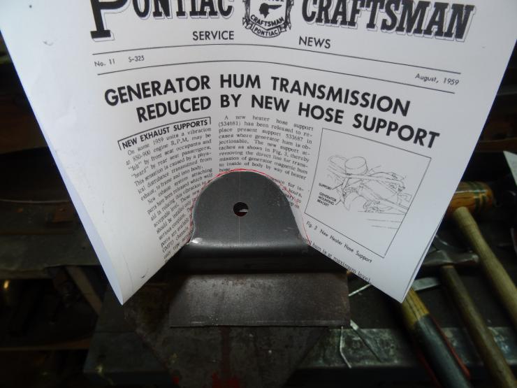

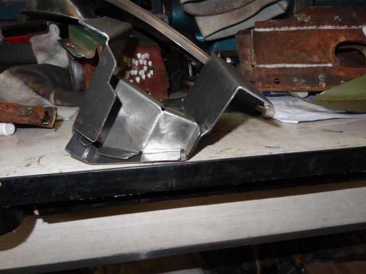

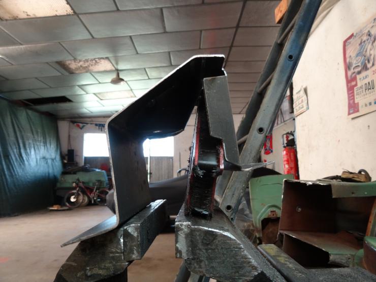

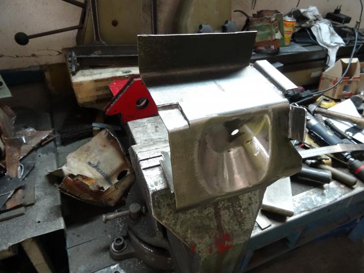

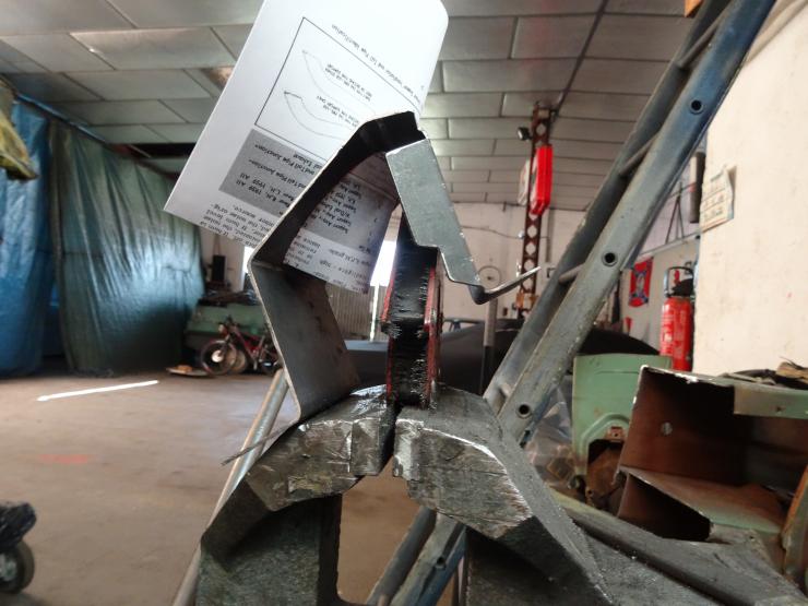

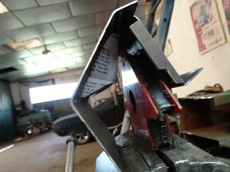

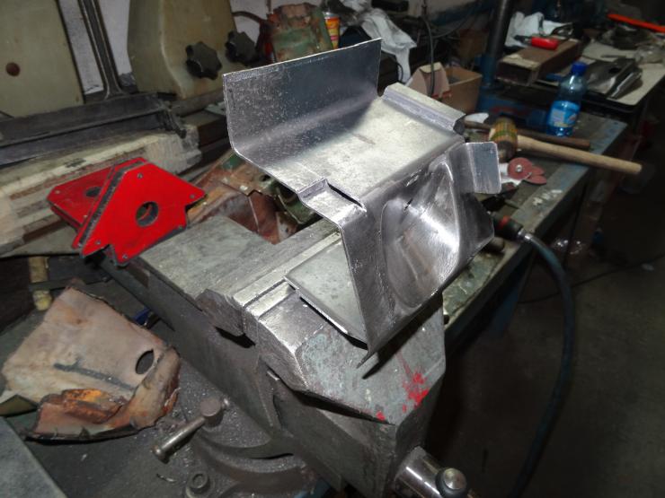

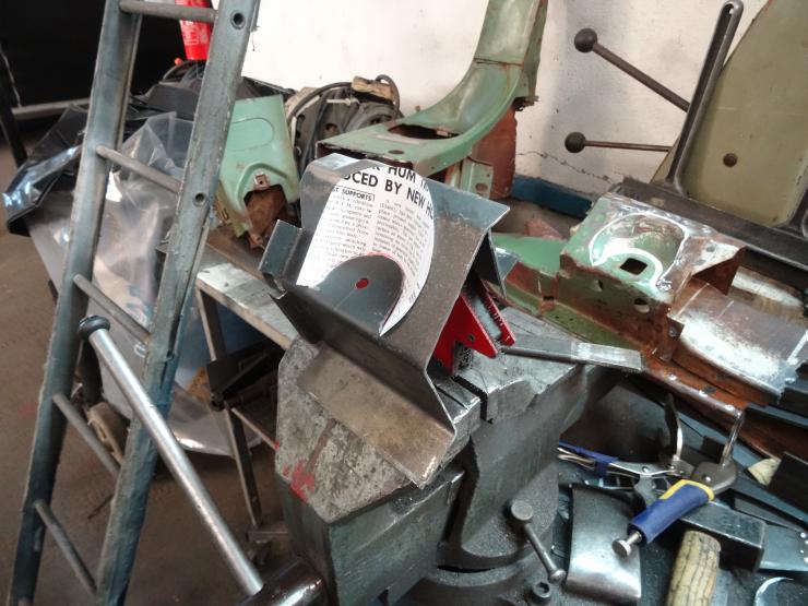

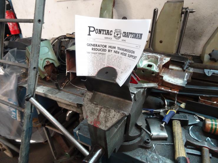

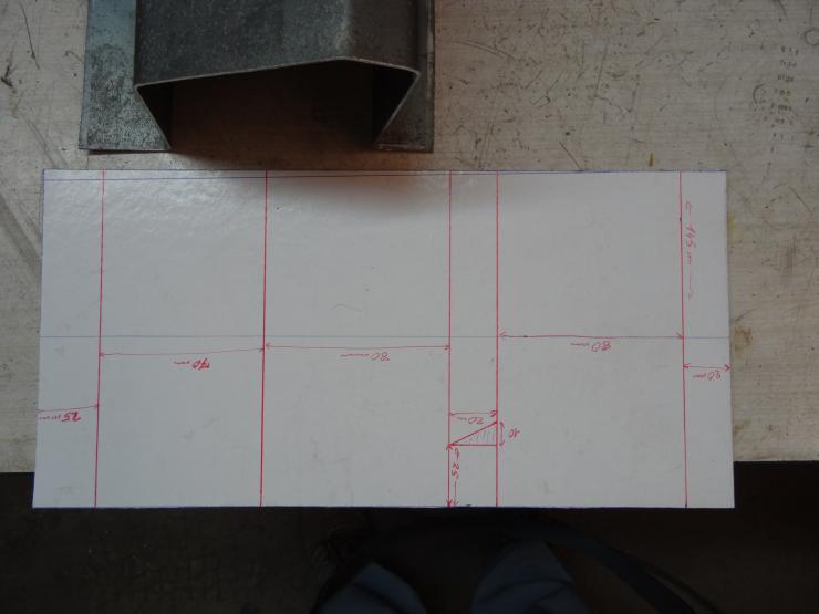

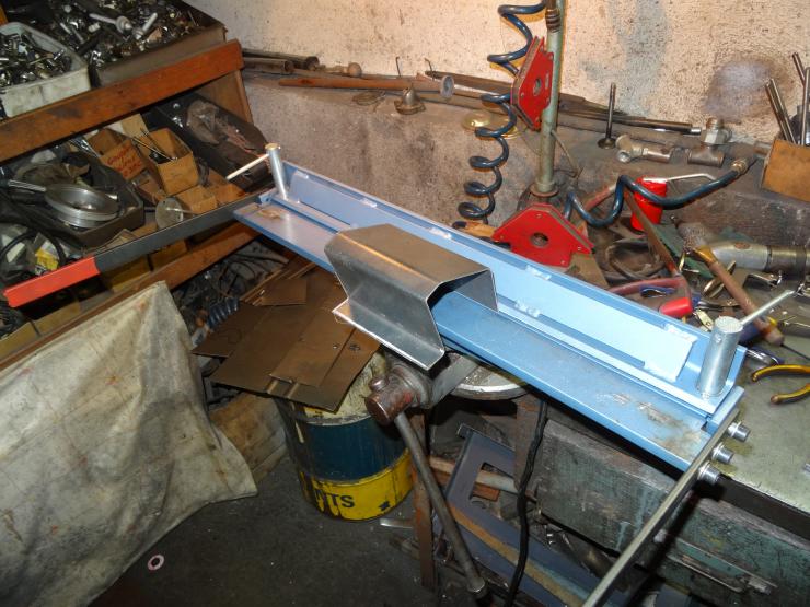

CAN-AM Posté(e) le 29 août 2015 Auteur Signaler Posté(e) le 29 août 2015 La pièce N° 3 . Importante aussi, car c'est la fixation de l'aile avant qui en dépend. Comme d'habitude, le plan sur un carton . Cela me permet de faire des essais de pliage et de débiter le morceau de tôle. Une plieuse de 60 cm cela rend service et c'est très abordable (Ebay pologne) Citer

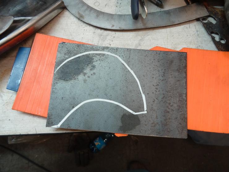

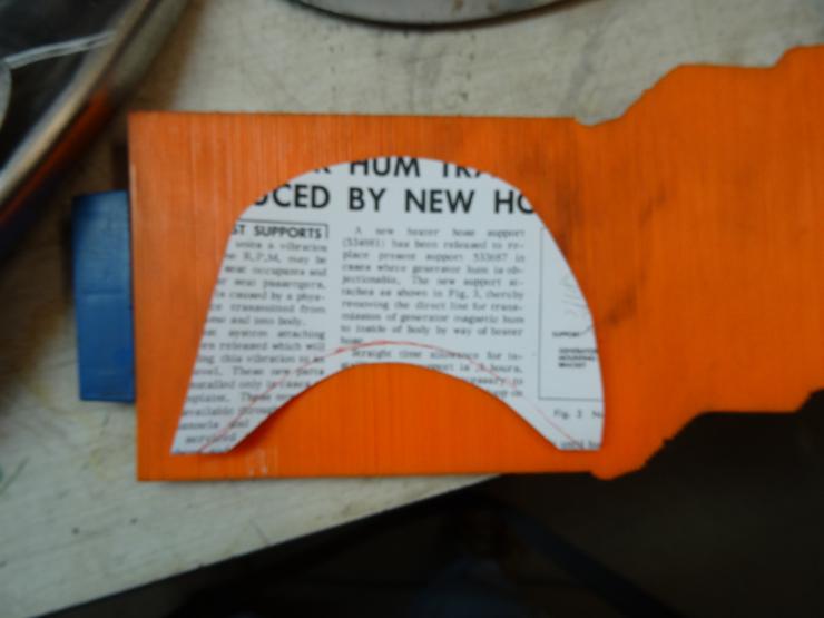

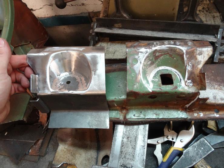

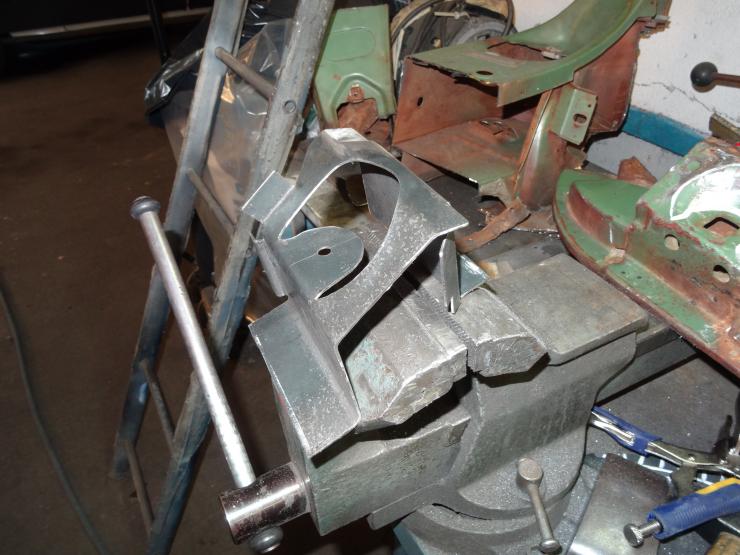

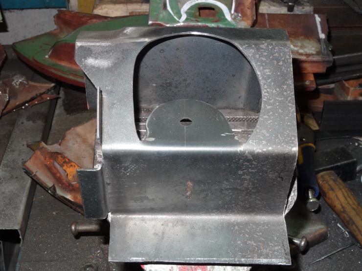

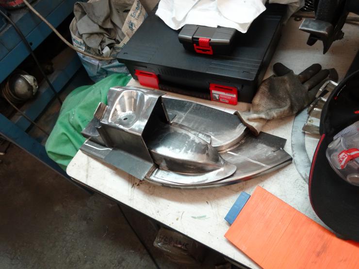

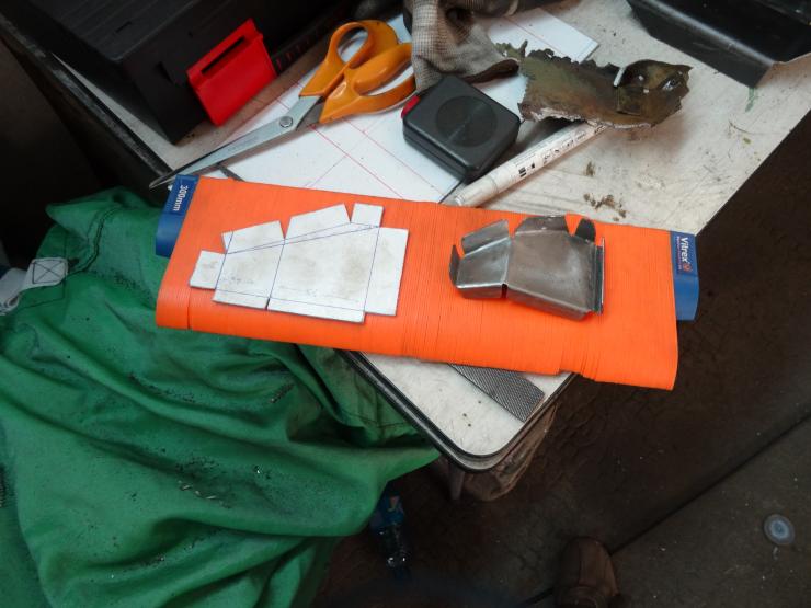

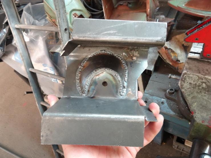

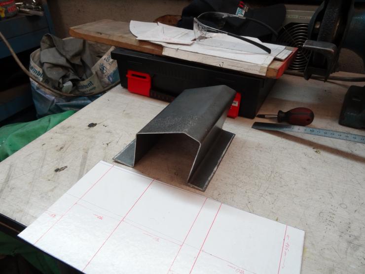

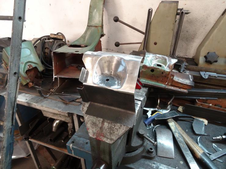

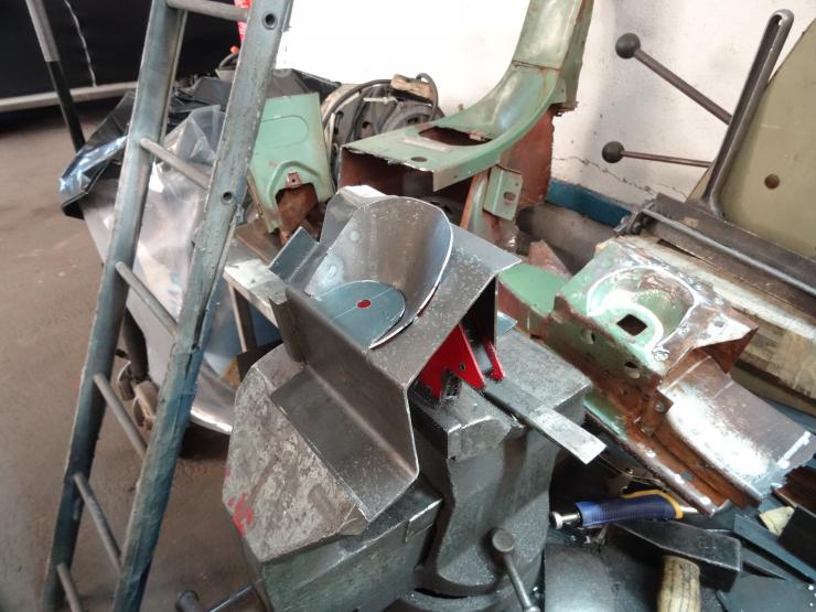

CAN-AM Posté(e) le 30 août 2015 Auteur Signaler Posté(e) le 30 août 2015 La pièces N°3 est sur le point d'être terminée: Le conne a une forme bizarre donc je fais un gabarit en papier, pour déterminer la forme à découper par la suite. Voici la forme à reproduire. Citer

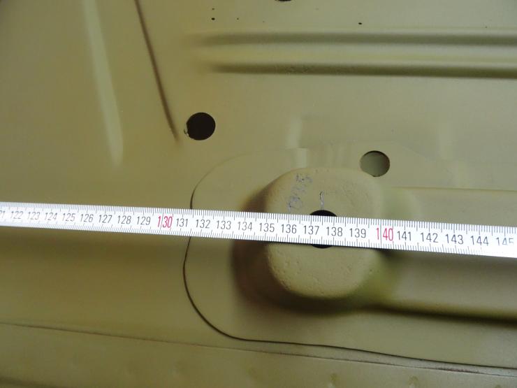

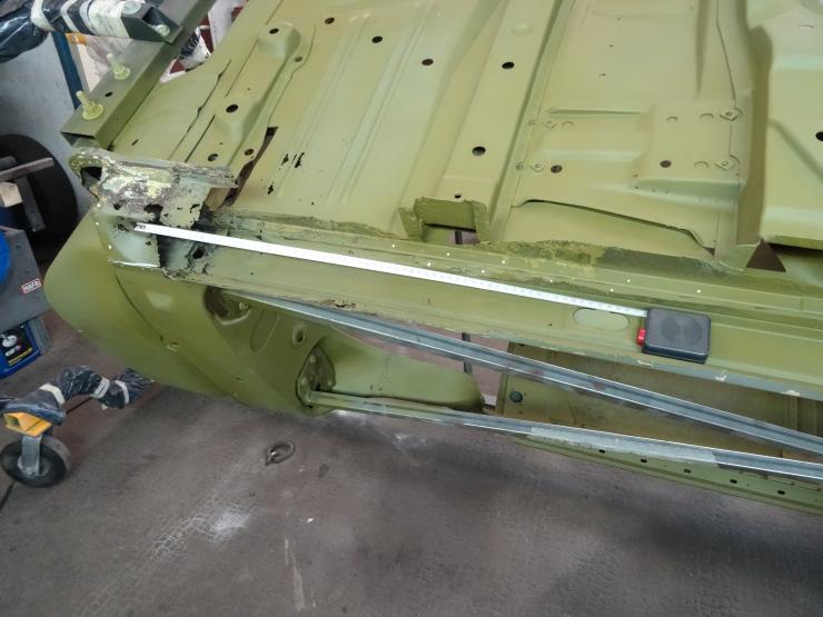

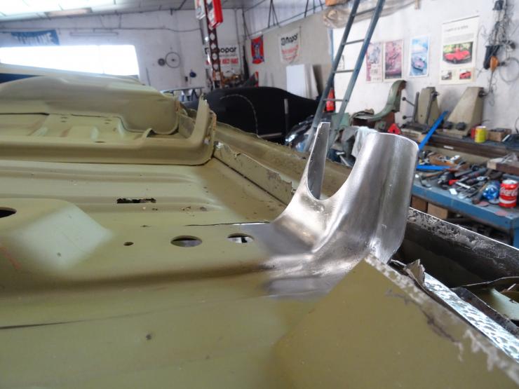

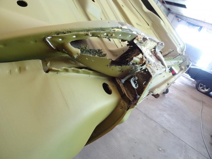

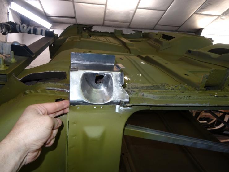

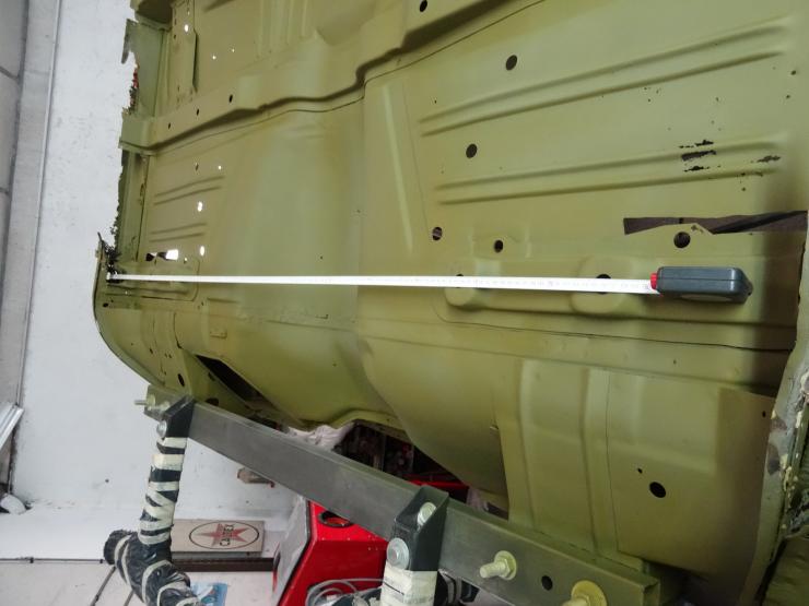

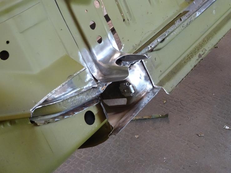

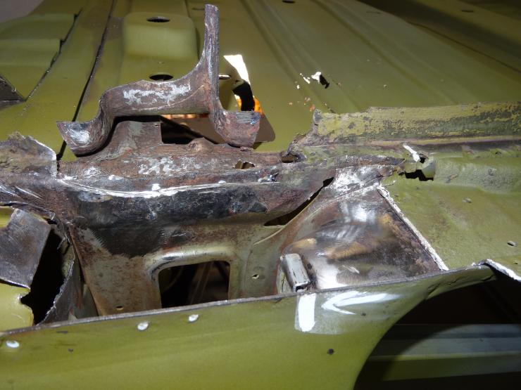

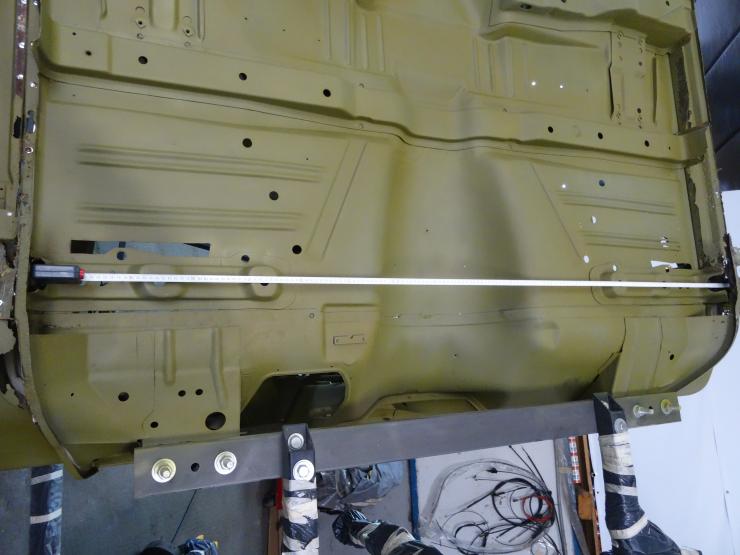

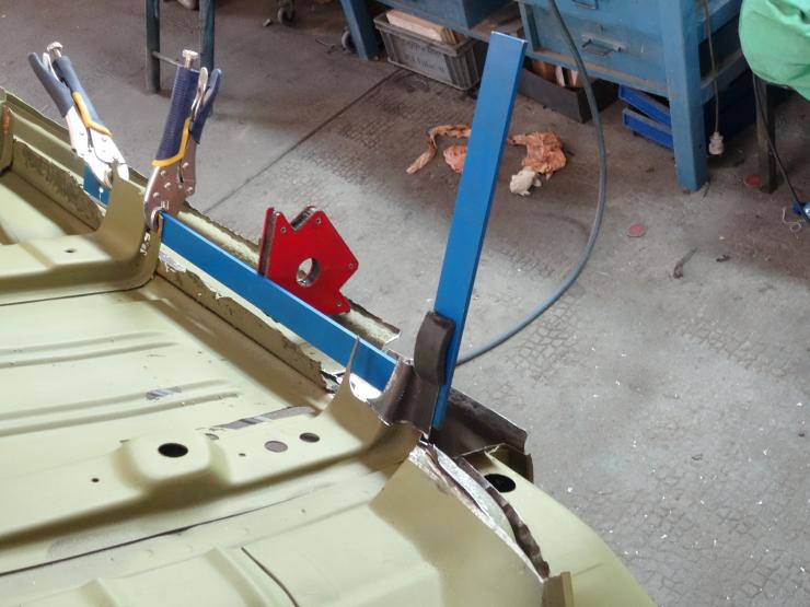

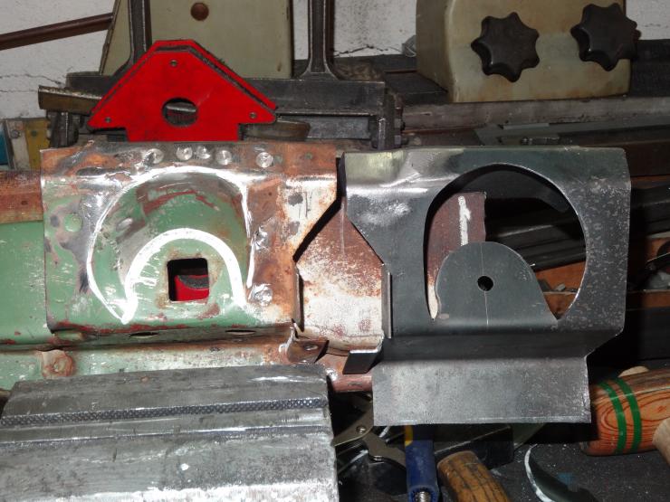

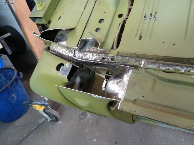

CAN-AM Posté(e) le 31 août 2015 Auteur Signaler Posté(e) le 31 août 2015 Suite de la pièce N°3. La pièce N°4. Prise de mesure pour le repositionnement avant le dé-pointage et les découpes. Il reste encore les morceaux rouillés à retirer, mais nous y voyons déjà plus clair. Le reste du montant et nickel, il avait pu être sablé de l'intérieur donc tout baigne. De plus cela permettra de réparer une double tôle inaccessible en temps normal. Juste pour voir si elle rentre dans sont logement....et ben oui. Citer

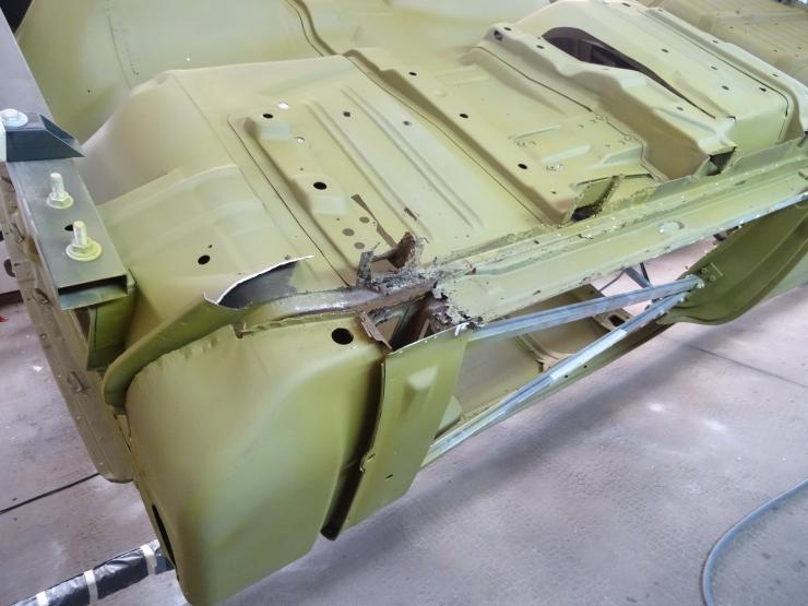

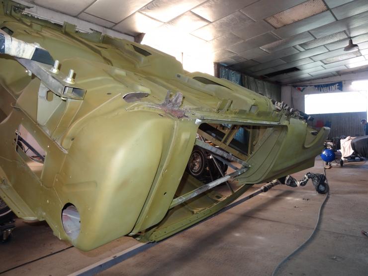

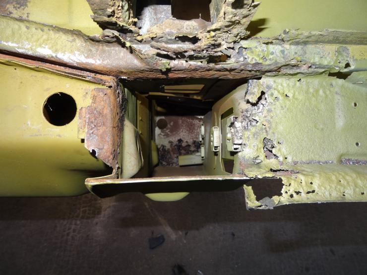

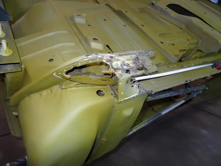

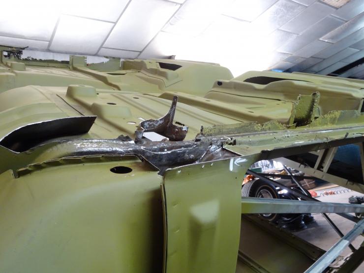

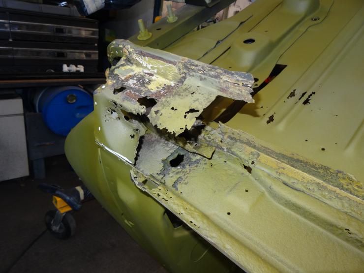

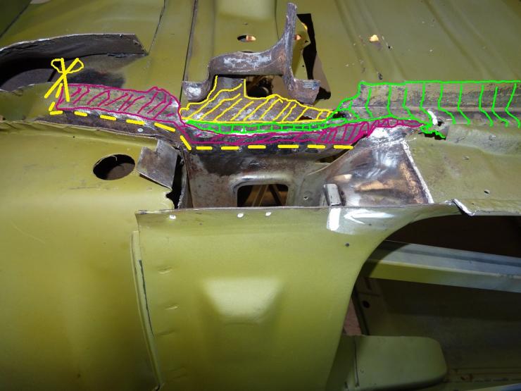

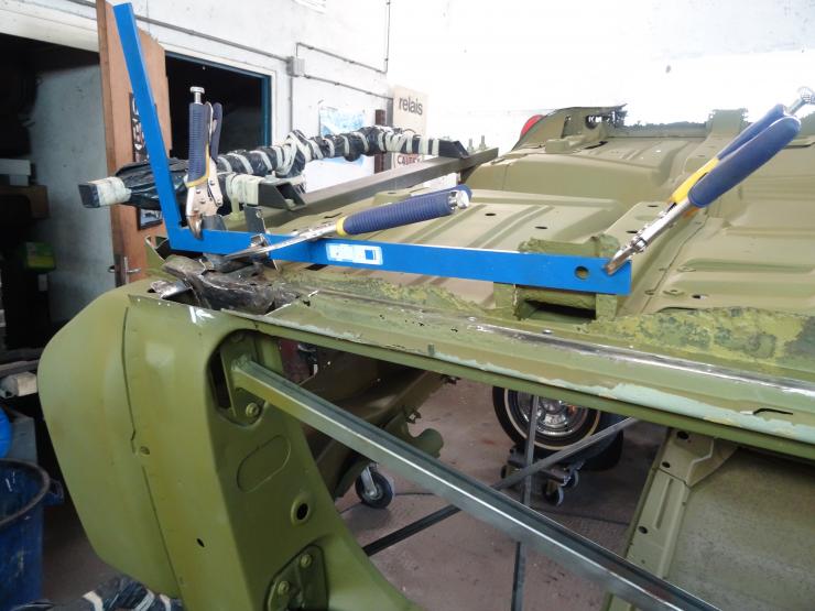

CAN-AM Posté(e) le 1 septembre 2015 Auteur Signaler Posté(e) le 1 septembre 2015 En ce moment le théâtre des opérations se passe ici. Pied de porte avant droit. D'autres morceaux doivent encore disparaître, mais j'y vais doucement car il n'y plus grand chose qui tient ce bas de caisse. ( du moins ce qu'il en reste) Les reste de la pièce N° 1, c'est la partie mauve. Je pense que je vais la découper en suivant les pointillés et la ressouder ici, plutôt que de l'intérieur. La partie jaune c'est le plancher qui sera retiré et la verte c'est les restes de la cloison qui est aussi à retirer pour être remplacée. Mais avant je vais refaire les pointes de longerons afin de remettre au plus vite la première cloison de renfort. Citer

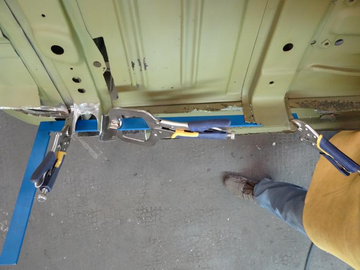

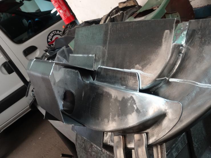

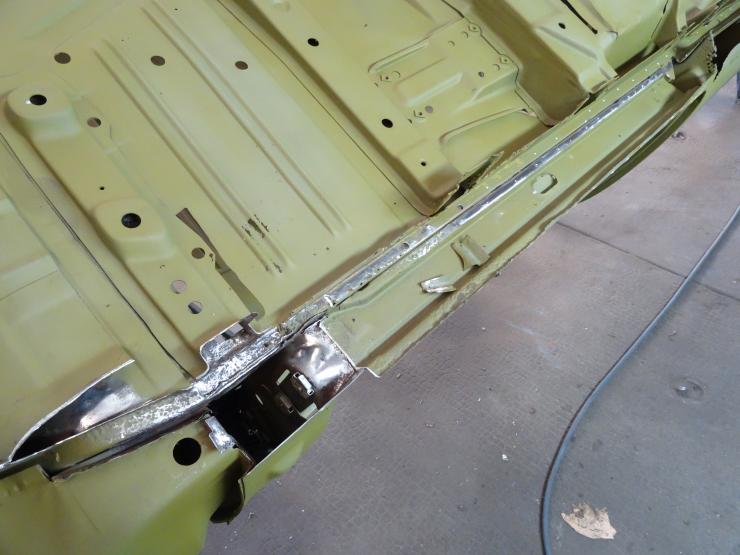

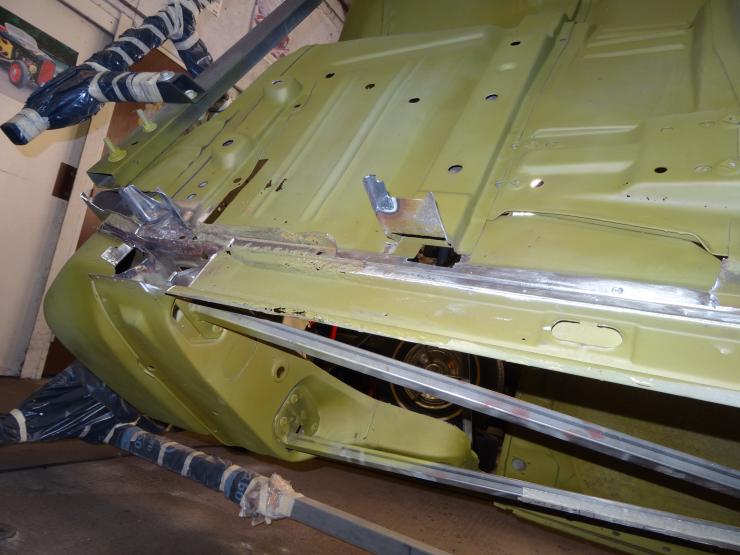

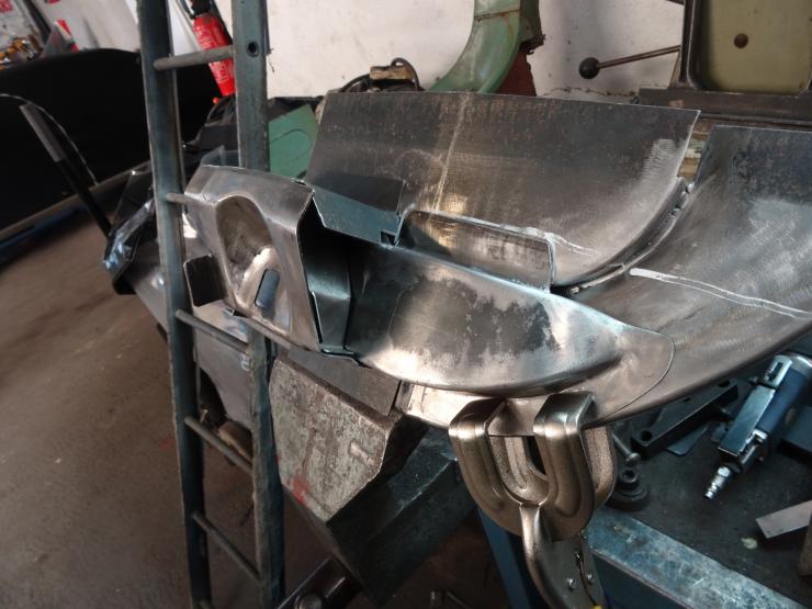

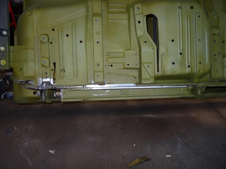

CAN-AM Posté(e) le 2 septembre 2015 Auteur Signaler Posté(e) le 2 septembre 2015 Pour pouvoir poser la première cloison, il me faut avoir les pointes de longerons en bon état .... Donc positionnement du premier morceau à l'aide d'un aimant. Puis d'un second morceau. Et voilà après soudure et meulage. C'est vraiment maintenant que débute la restauration de cette coque. Pour la première fois je rajoute définitivement de la matière . Au tour du deuxième longeron ....trois morceaux seront nécessaire. Citer
