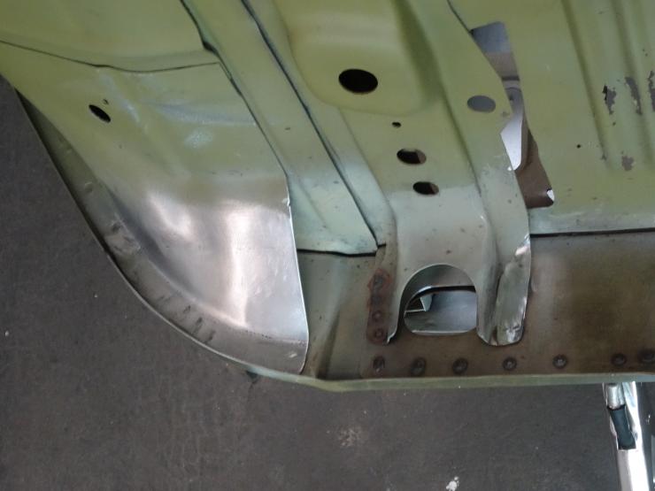

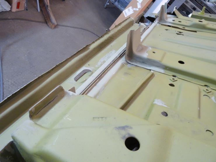

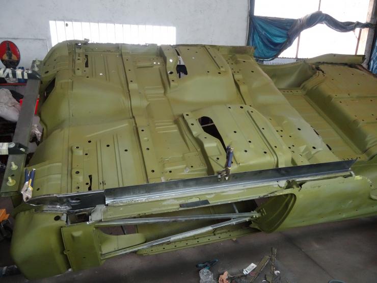

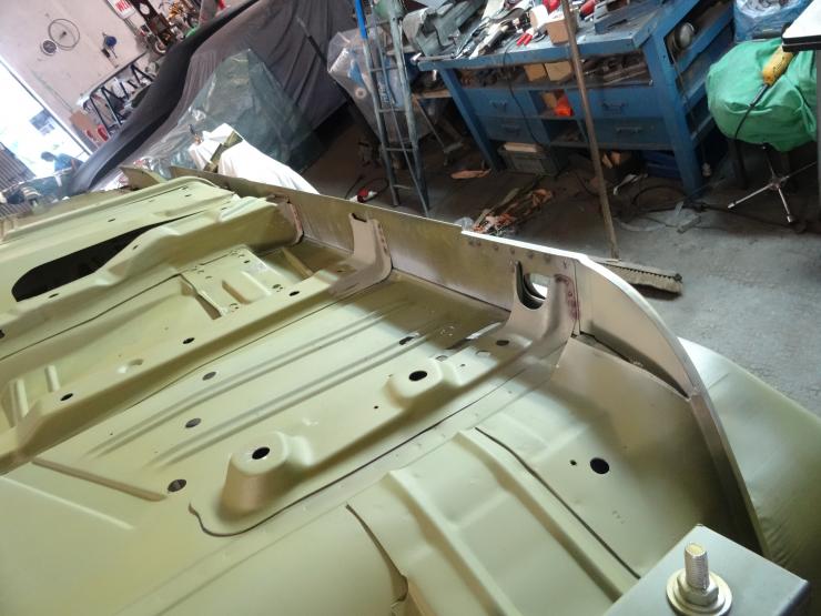

Maintenant le deuxième longerons est terminé, le trois et le quatre ont juste besoin de petites retouches
J'ai commencé a virer le reste de la première cloison pour préparer la mise en place de la nouvelle.
Mais avant le cinquième longerons à lui aussi besoin d'une réparation.

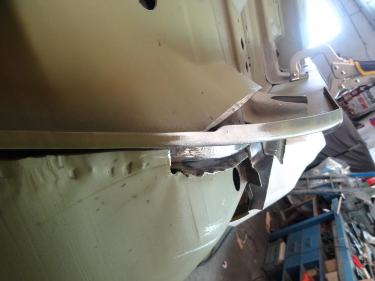

Voilà toutes les pointes sont refaite, l'emplacement de la cloison et libre. Le traitement anticorrosion est fait.
Reste plus que la cloison à terminer pour pouvoir la poser.

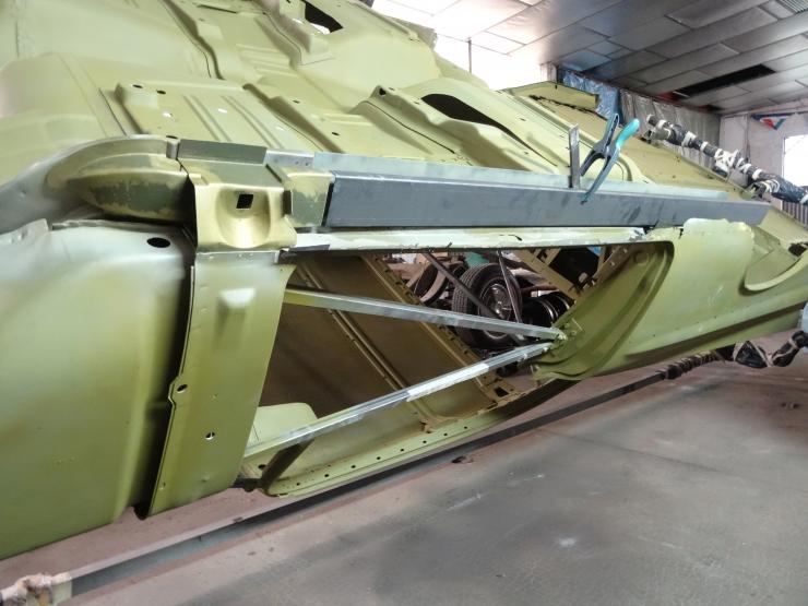

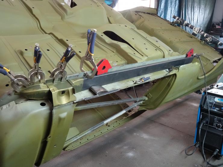

Maintenant le puzzle commence à ce mettre en place. Dernière présentation à blanc avant soudage.
Traitement anti-corrosion. ( c'est d'avantage un convertisseur de rouille) .Il très performant sur les parties déjà oxydées.
Je m'en étais servie sur ma première resto en 91. Et ayant toujours cette autos 65000 kms plus tard, le résultat correspond à ce que l'on attend de ce genre de produit.

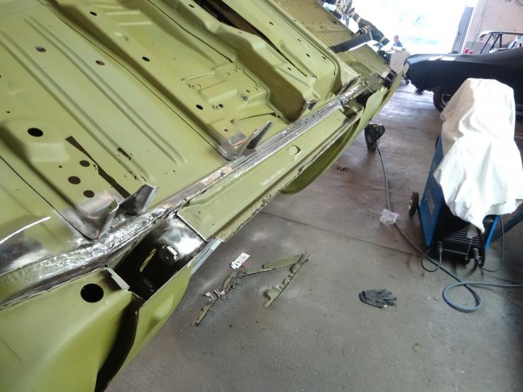

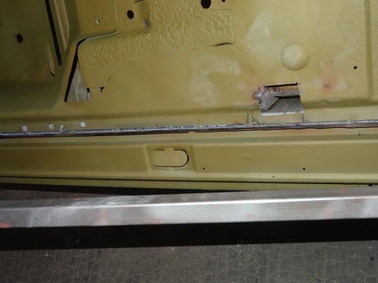

Les derniers patchs ( du moins sur le pied de porte)

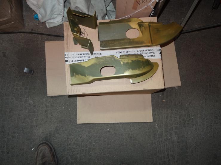

Les différentes pièces sont aussi recouverte de P99 , avant d'être soudées.

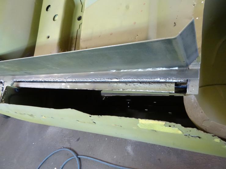

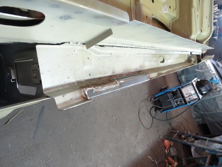

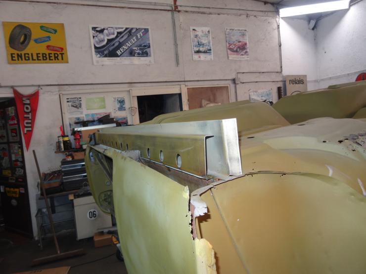

La première cloison est en place et définitivement soudée, ainsi que la pièce N° 1.

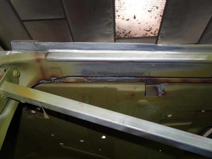

Je laisse tel quel cette longue soudure afin de ne pas perdre en rigidité, ( pour infos je l'ai réalisé en plusieurs étapes afin de limiter les déformations)
Par chance cette cloison est lisse et sans nervure ou autres formes d'origines. Ce qui simplifie grandement sa reproduction.
la soudure qui a traversé côté intérieur le long du marche pied, ne me gêne pas et restera ainsi .

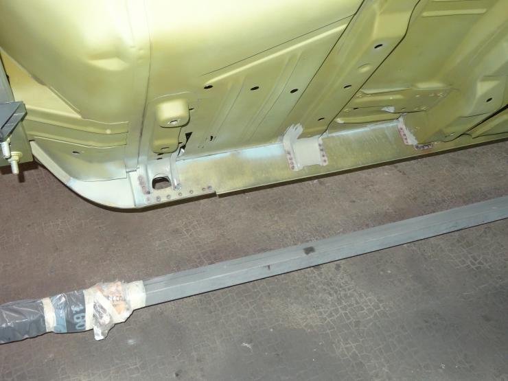

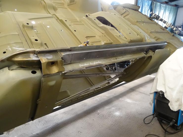

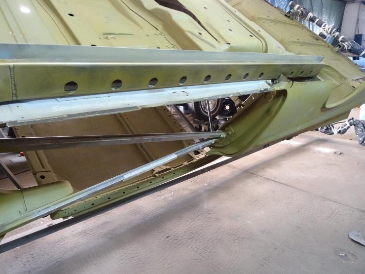

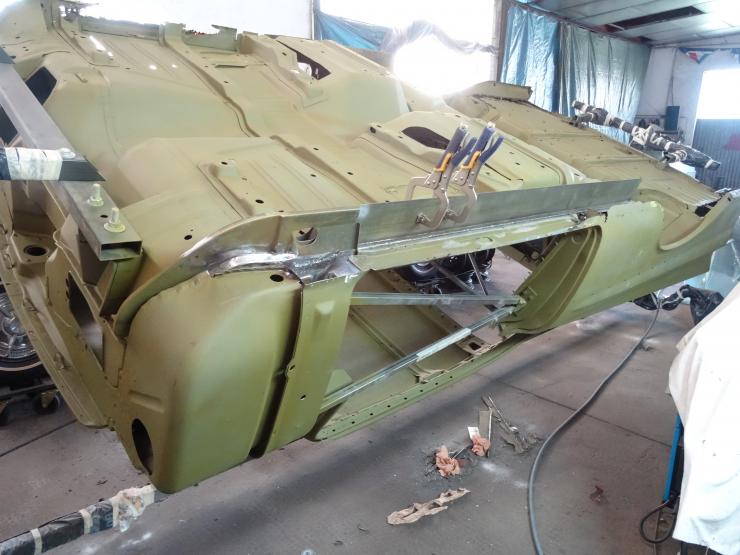

Le pointage des longerons est quasi terminé.
La suite sera l'ajustement du "U" sur la pièce N°2 et le bas de caisse. Puis mise en place de la pièce N°3.

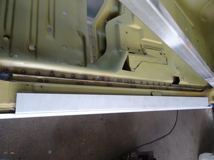

Mais avant je dois réparer le marche pied, vu que maintenant la coque a retrouve partiellement sa solidité.

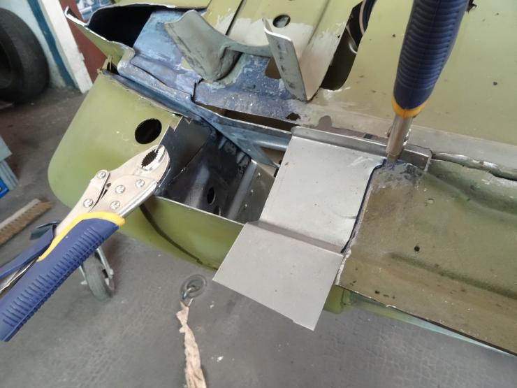

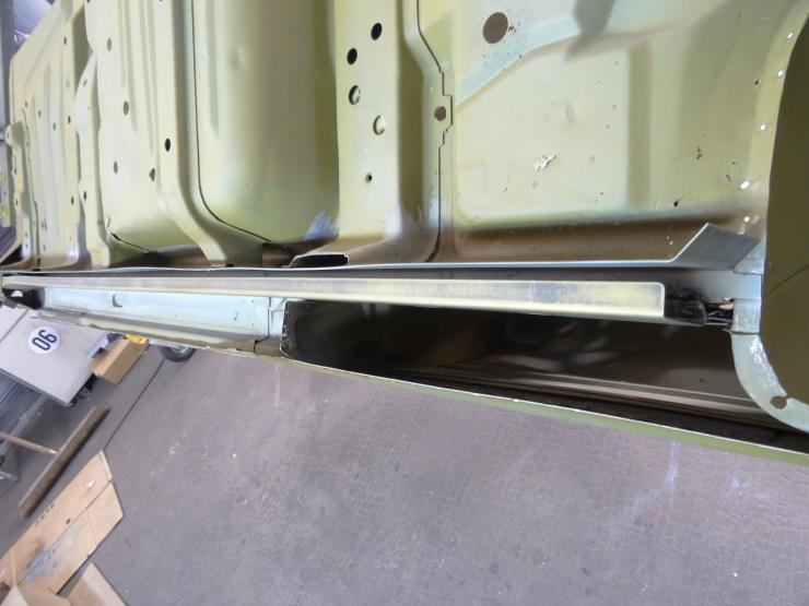

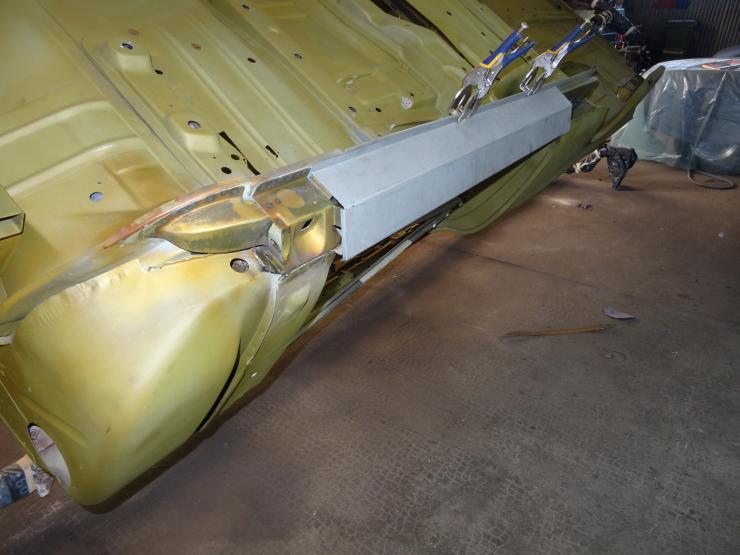

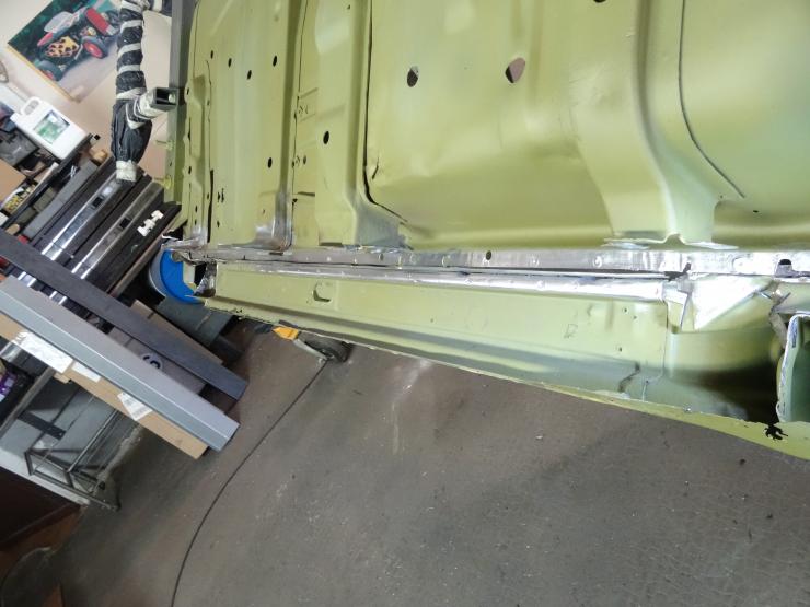

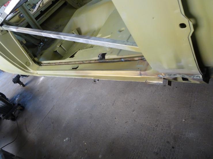

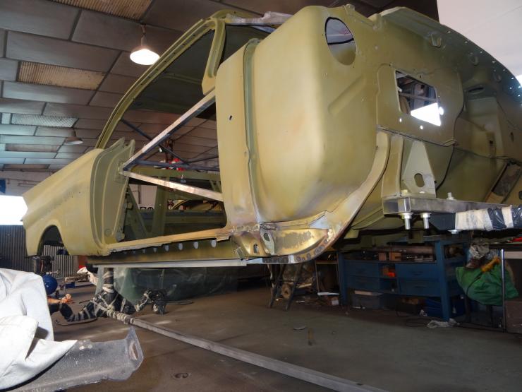

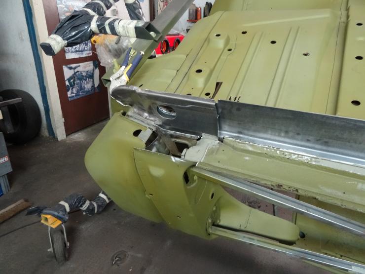

Aujourd'hui les travaux ont plutôt bien avancé.
La réparation et l'alignement du marche pied sont terminé, la aussi les soudures intérieure resterons ainsi.

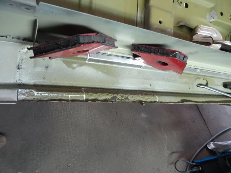

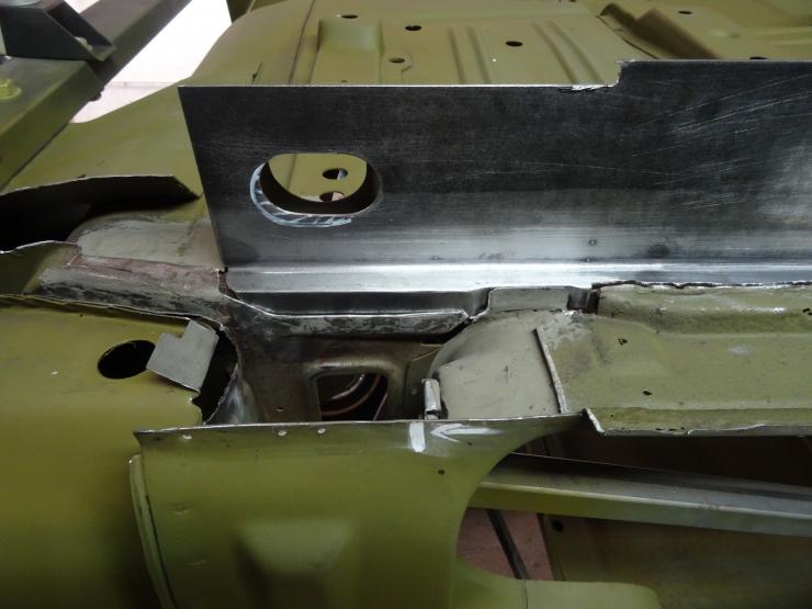

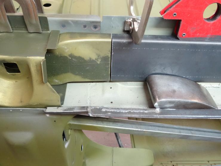

Positionnement à blanc de la pièce N°2 et 3 afin d'ajuster la seconde cloison en 'U'
Cloison qui par la suite sera pointée sur le marche pied et l'enveloppe du bas de caisse. Mais qui dans un premier temps doit être souder à la pièces N°2.

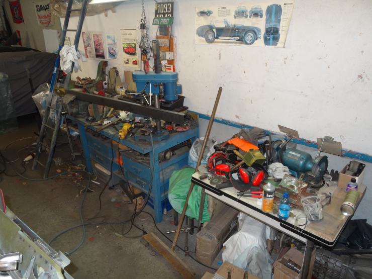

Ceci est l'envers du décor, depuis une semaine j'entasse les outils sans regarder ou je les pose. La prochaine mission sera de ranger un peu :D

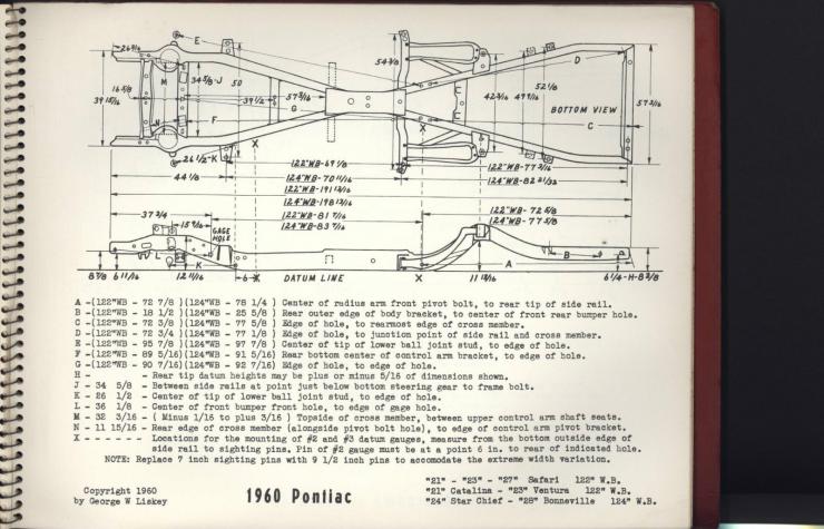

Pour le Châssis c'est exact, la preuve en image ( 1959 et 1960 sont identiques)

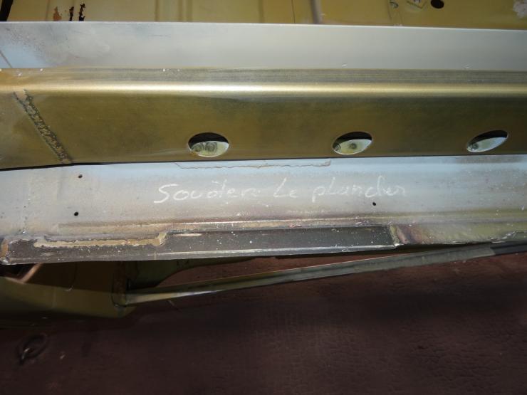

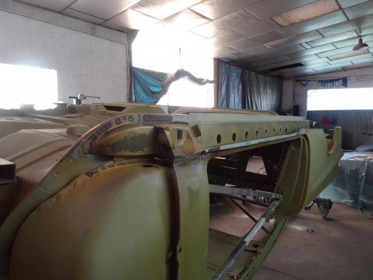

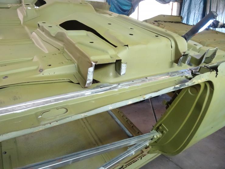

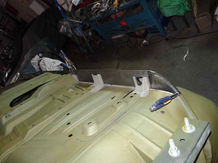

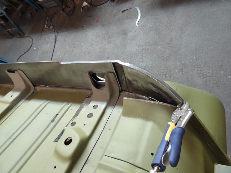

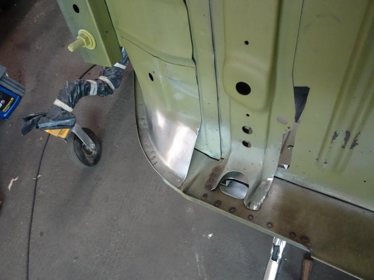

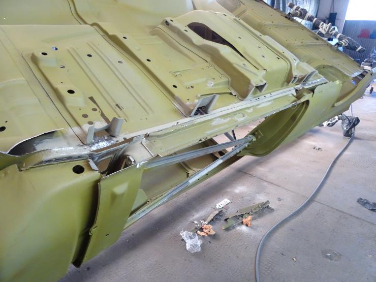

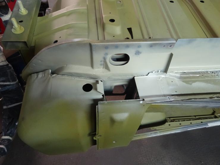

La deuxième cloison est en place et soudée. Ainsi que les pièces N°2, 3, 4 qui ne peuvent être posées séparément du fait qu'elles sont les unes dans les autres.

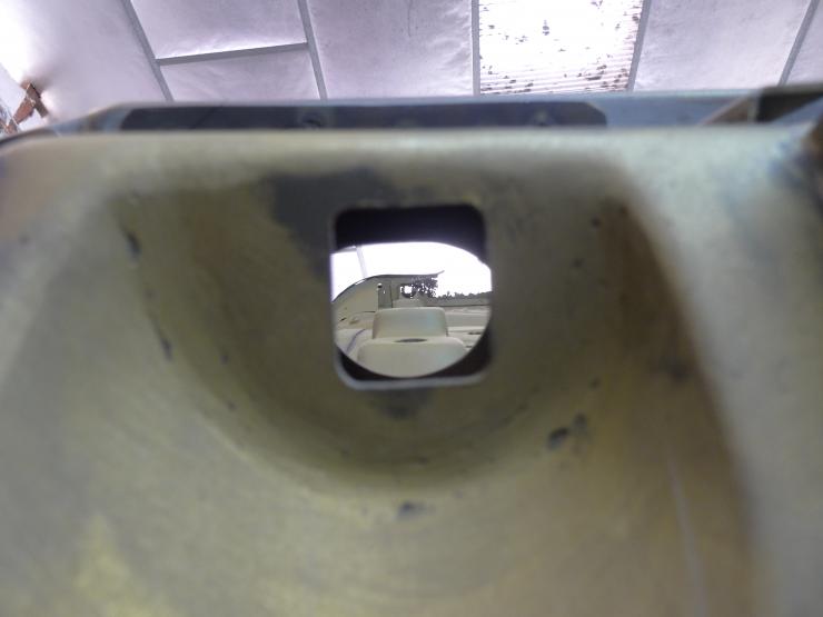

Une entorse à l'origine, en lieu et place de trois ouvertures de 7.5 X 5 cm sur la deuxième cloison. J'ai perforé celle-ci de trous de 32 mm afin de pouvoir souder cette pièce par point . Donc à chaque perçage correspond deux points de soudure.
La cloison en ' U ' n'est pas verticale mais légèrement inclinée.
Par la suite l'habillage du bas de caisse devra être solidaire des deux cloisons

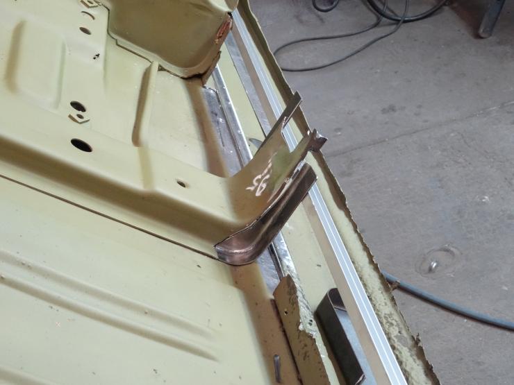

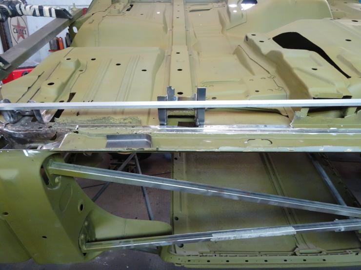

Il est maintenant facile de comprendre pourquoi je craignais les déformations possibles de cette coque.
Toutes ces pièces étaient en partie disparues ou en dentelles.
L'alignement et les dimensions ont été respectés, la preuve en image.
Le trou rectangulaire est incliné , comme sur la pièce d'origine ( volontaire ou pas ?) Il sert a régler le bas de l'aile.
