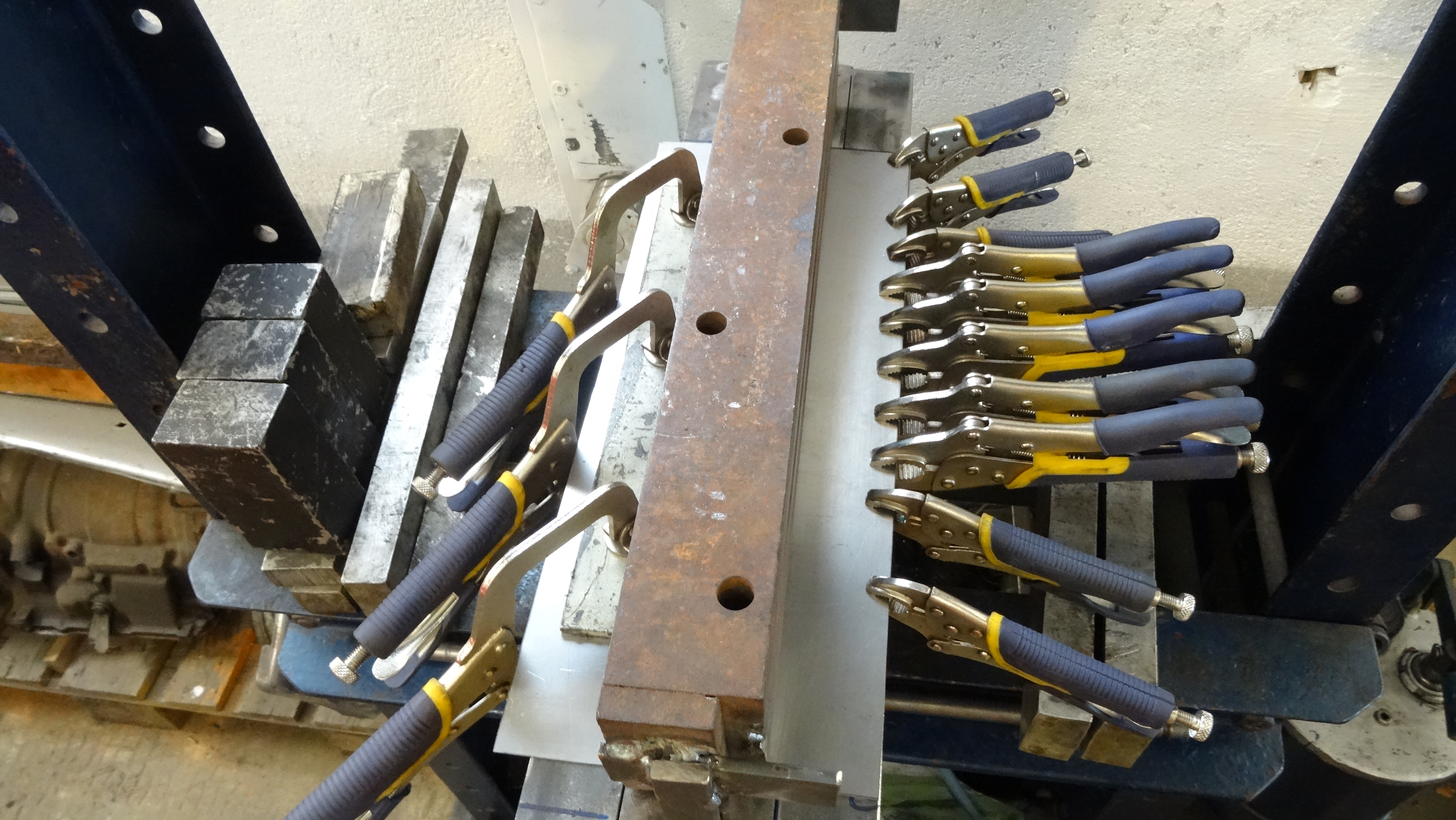

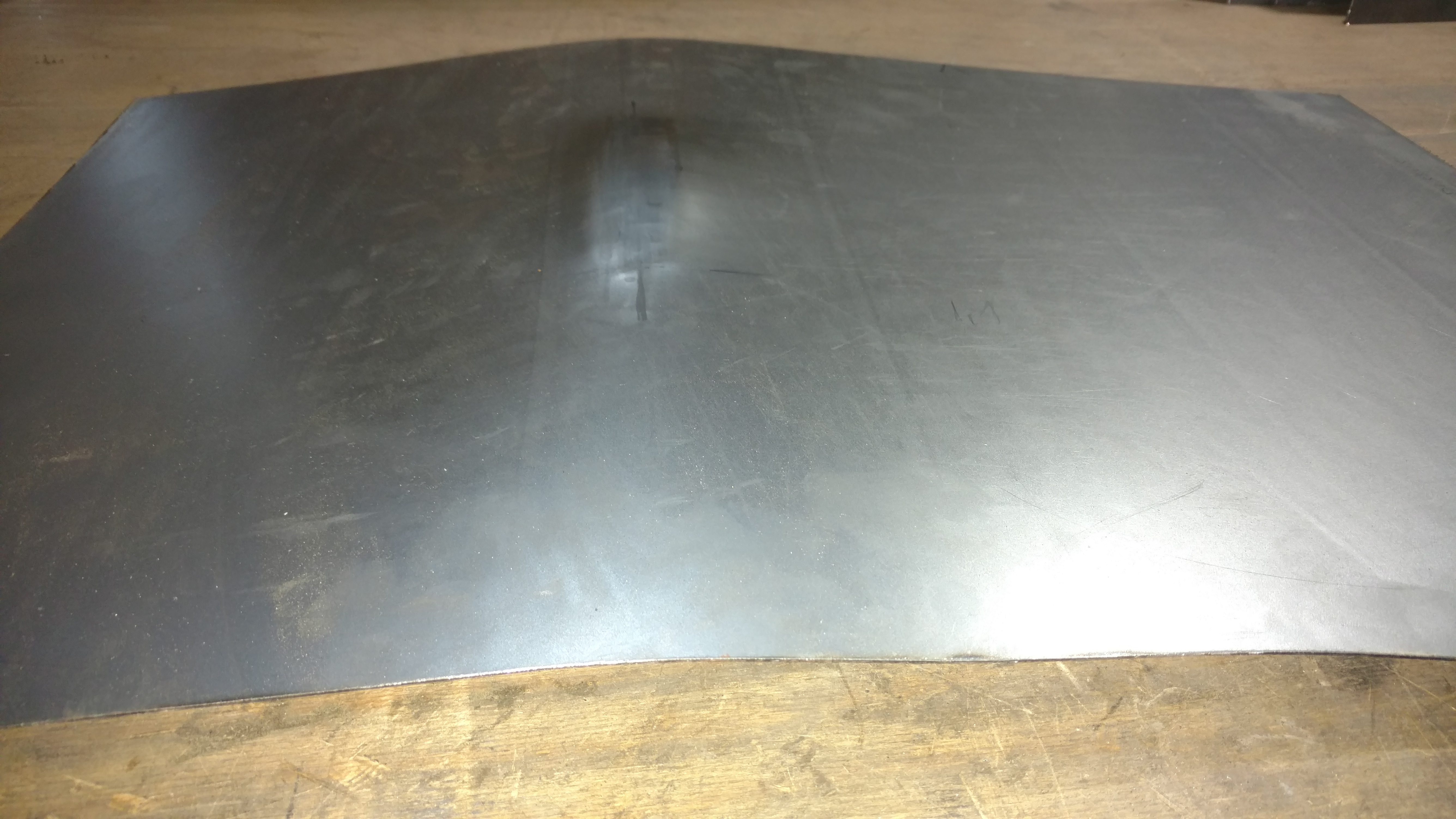

et si tu chauffais la tole ( à l'endroit ou tu dois la déformer ) avant de la presser, ne se déformerait-elle pas moins ?
Posté(e)
J'y ai pensé, mais le souci c'est que la presse est manuelle et descend lentement. Donc je ne garderais pas suffisamment longtemps la tôle rouge.
Et puis une tôle chauffé au rouge sur une grande surface ne possède plus les mêmes propriété.
l'idéal serait que je puisse brider la tôle sur les côtés pour que l'outil étire le métal pour obtenir la forme voulu . Au lieu de ramener la matière vers l'outil au moment de l'emboutissage.
Posté(e)
Oui sinon tu ajoute à ton emprunte des plaques épaisses sur les cotés ( vissées par exemple ) afin de brider la tôle dans son mouvement.

Idem, si tu triplais le largeur de ta presse avec des surfaces planes, cela propagerais probablement les déformations plus loin dans la tôle, minimisant ainsi le travail après pressage.
Posté(e)
  Le 07/06/2017 à 13:30, Cal3b a dit :
Oui sinon tu ajoute à ton emprunte des plaques épaisses sur les cotés ( vissées par exemple ) afin de brider la tôle dans son mouvement...
Dérouler
  Le 08/06/2017 à 21:31, Pit a dit :
Dérouler
Et ce n'est que maintenant que tu me dis çà toi  !!! :D
Plaisanterie mise à part, vous avez certainement raison. Du moins si ceci ne supprime pas totalement les déformations, cela devrait considérablement les réduire.
Les moulures restantes à faire, ne seront que partielles ou beaucoup plus courtes. Je ne me lancerais donc pas dans la construction d'un outillage plus conséquent .
Néanmoins j’essaierais de brider les bords.
L'avantage de ce genre d'outil c'est que si vous n'avez pas de taux horaire à régler, la facture est ridicule. L'idée de départ était de prendre des morceaux d'IPN.

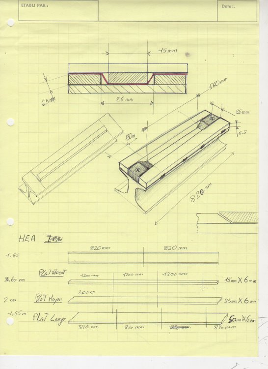

Voilà ce que j'avais jeté sur le papier (ne pas tenir compte des dimensions) Une épaisseur de 6 mm est correcte pour la profondeur des moulures .

Ca, c'est du crobar à l'ancienne !:super:

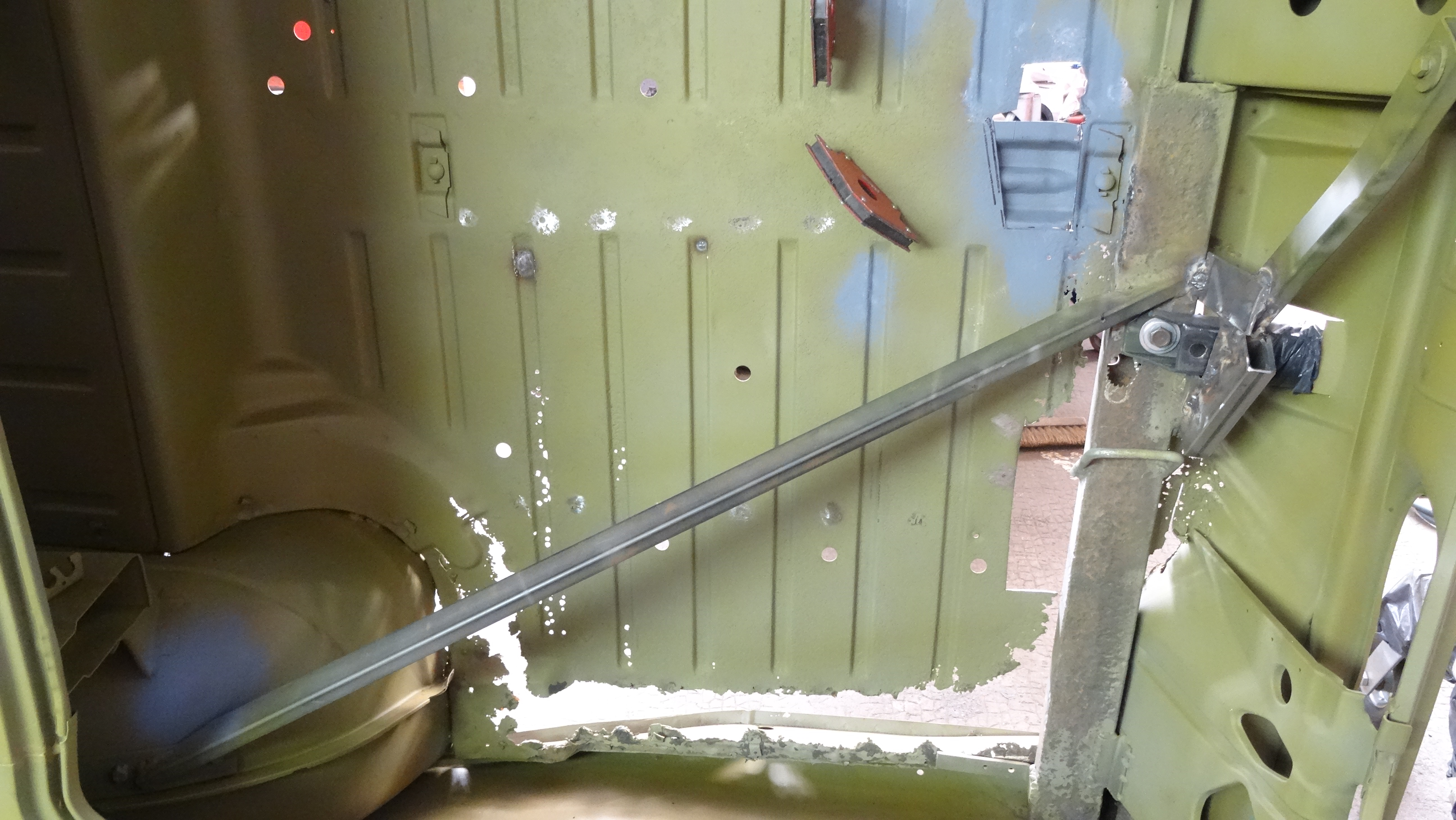

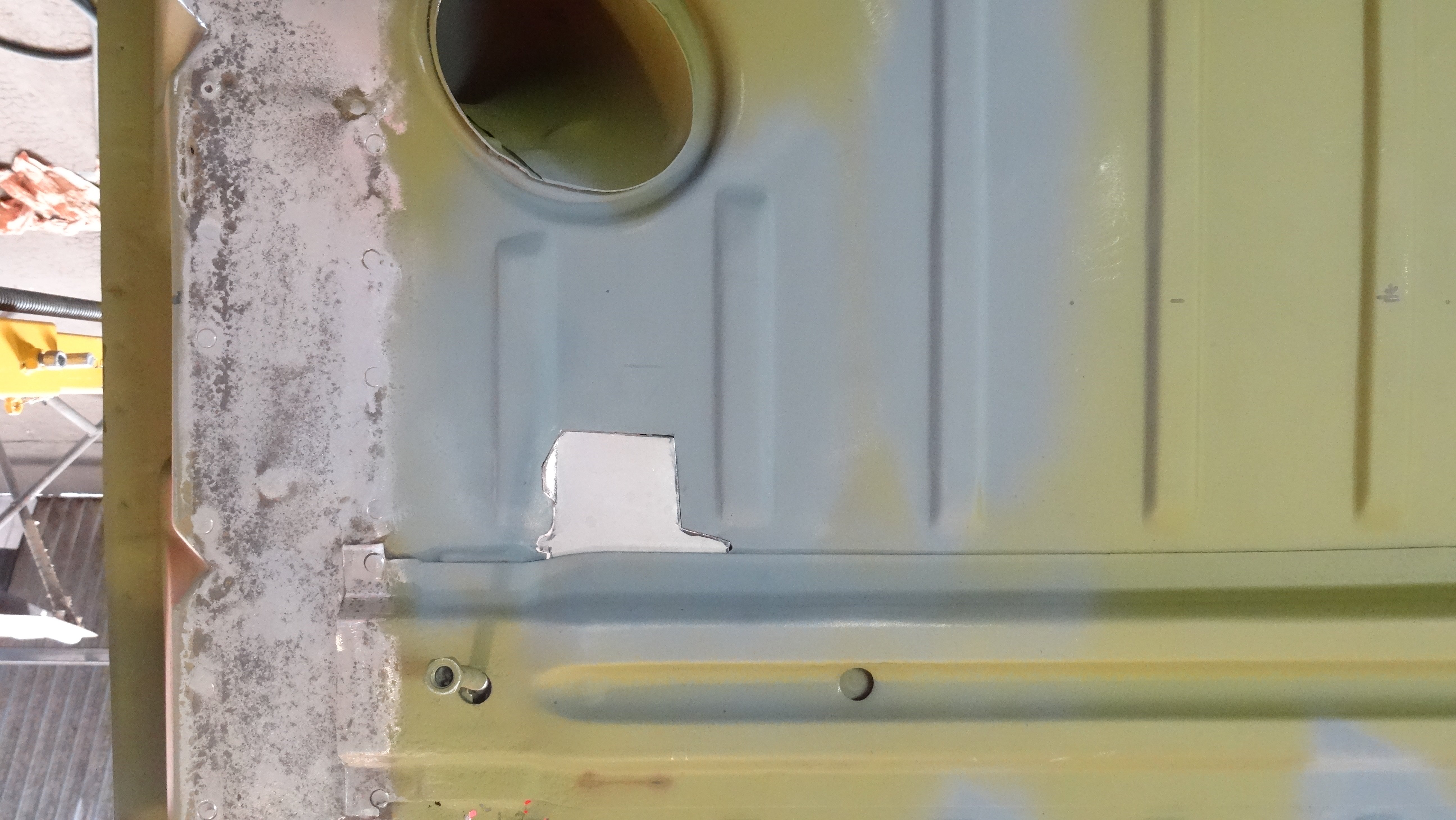

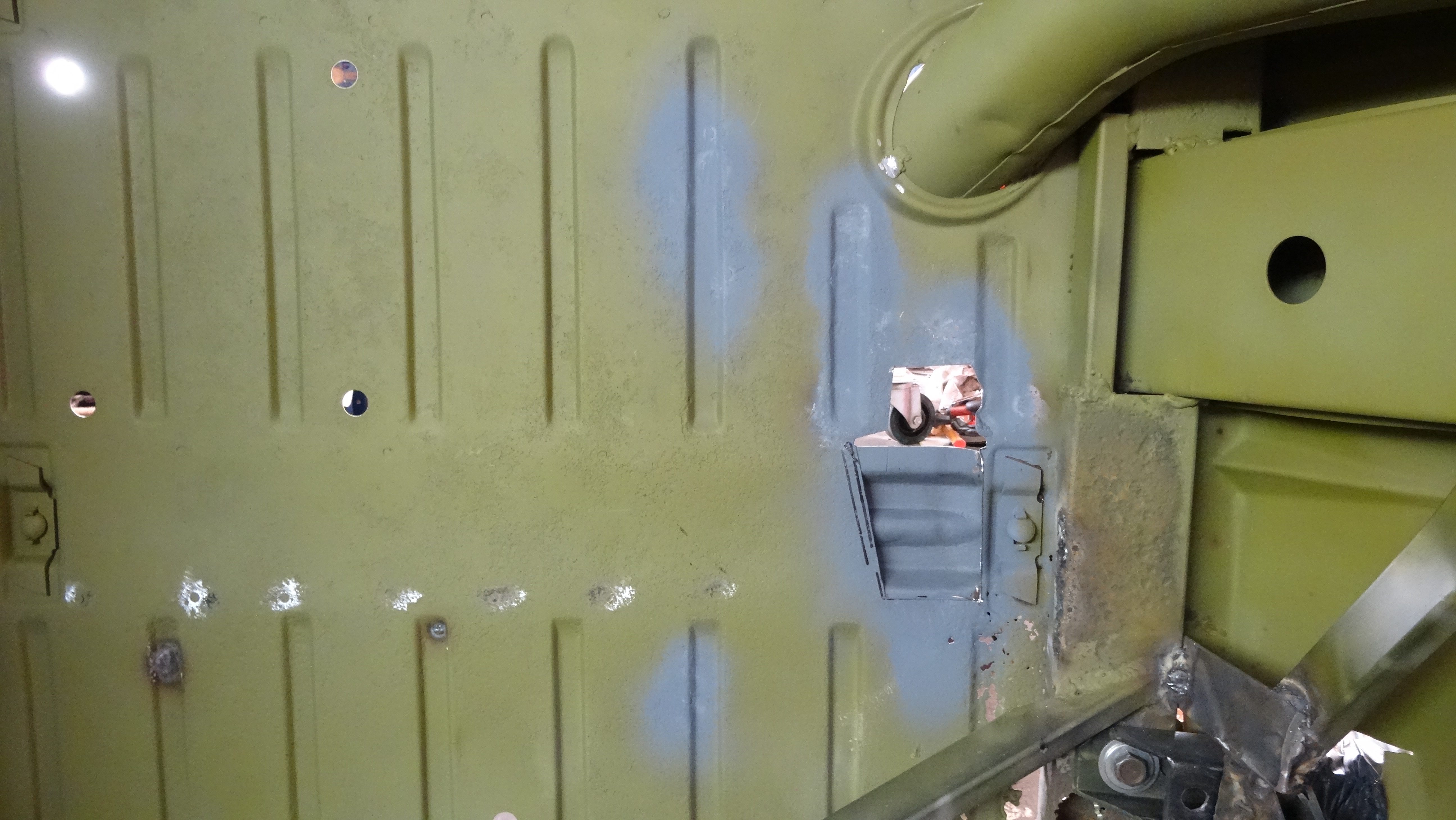

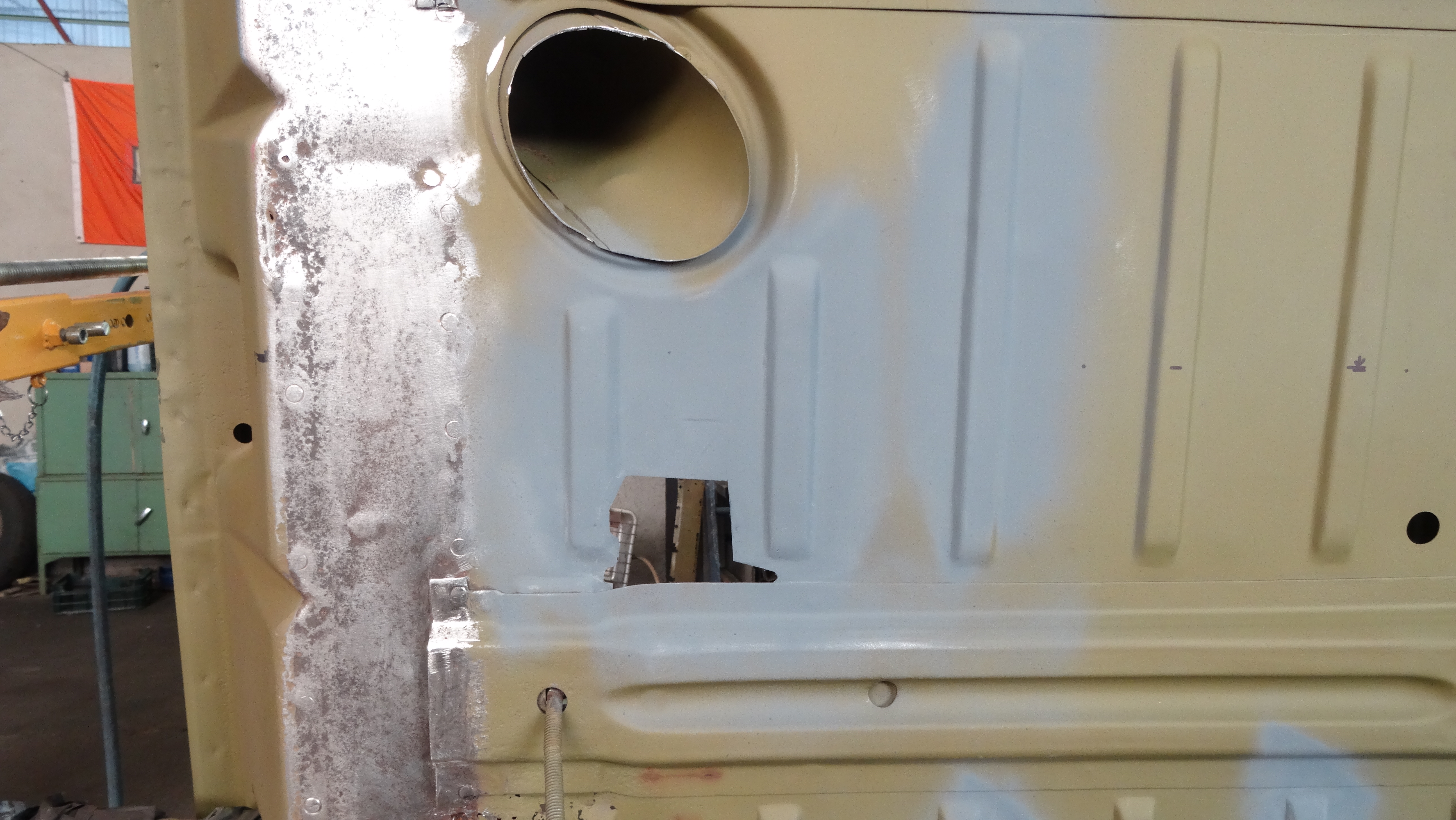

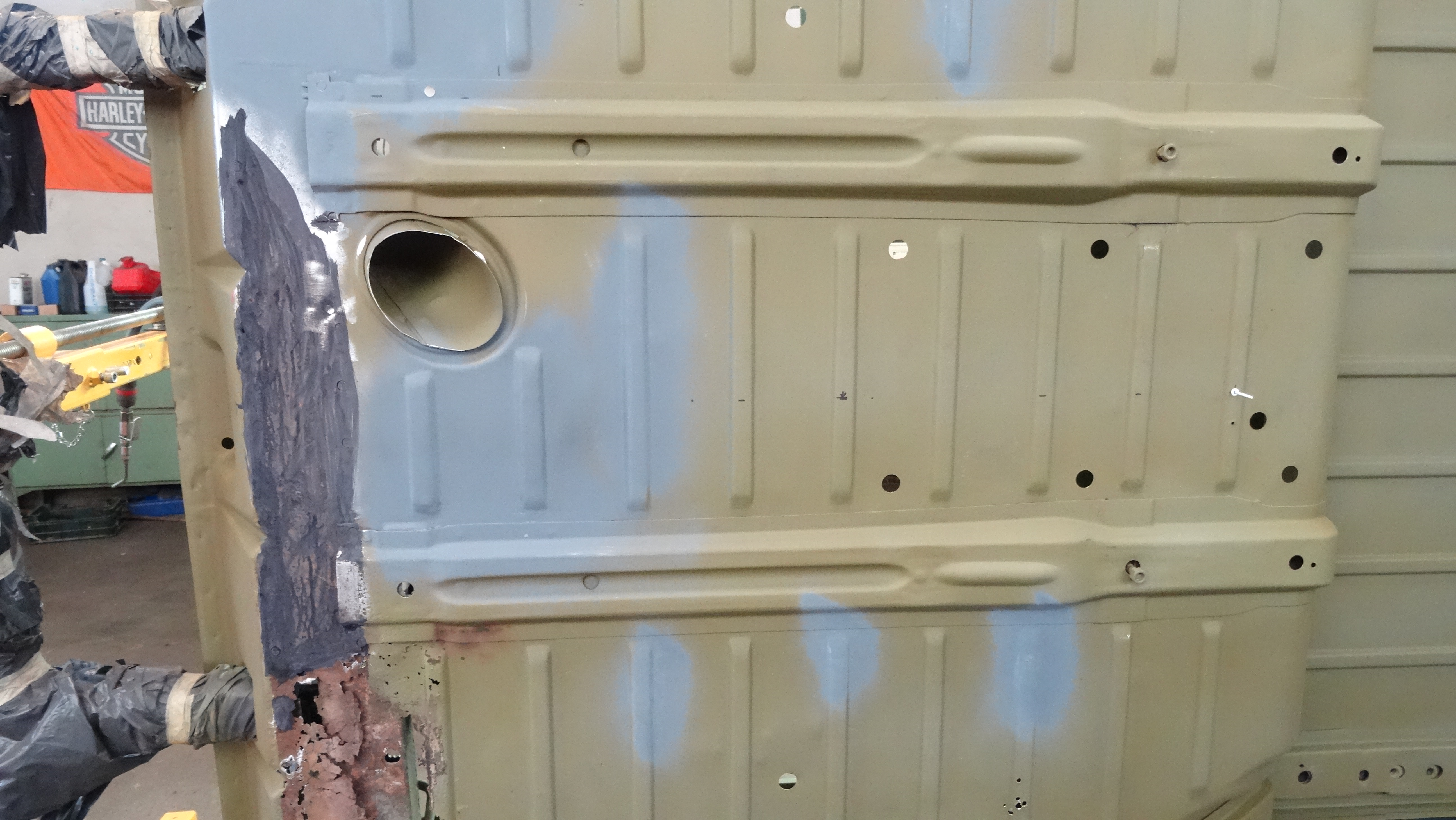

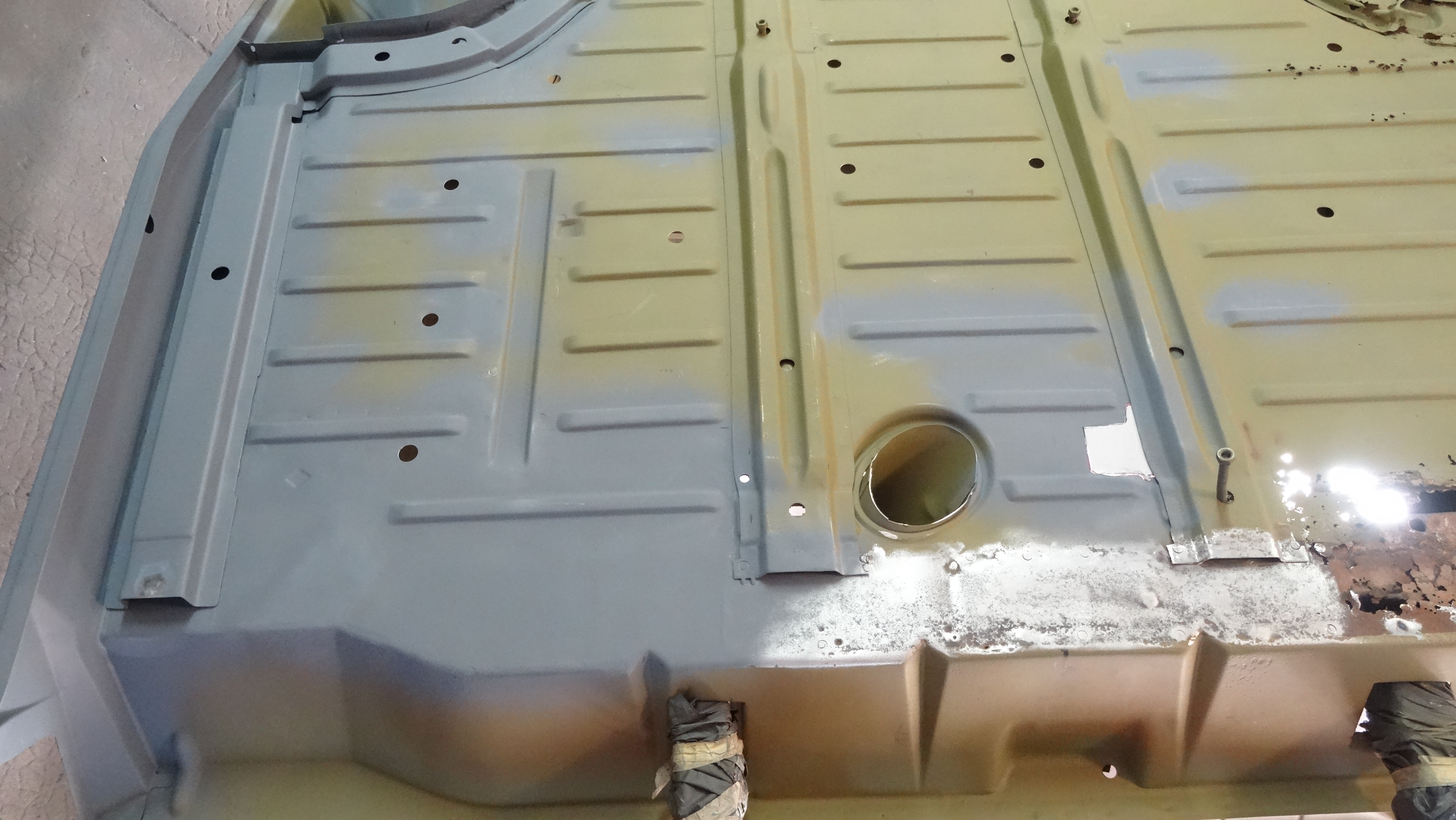

Le longeron étant définitivement en place c'est au tour des deux renforts supports de roue de secours.
Réparation de la partie centrale du plancher.

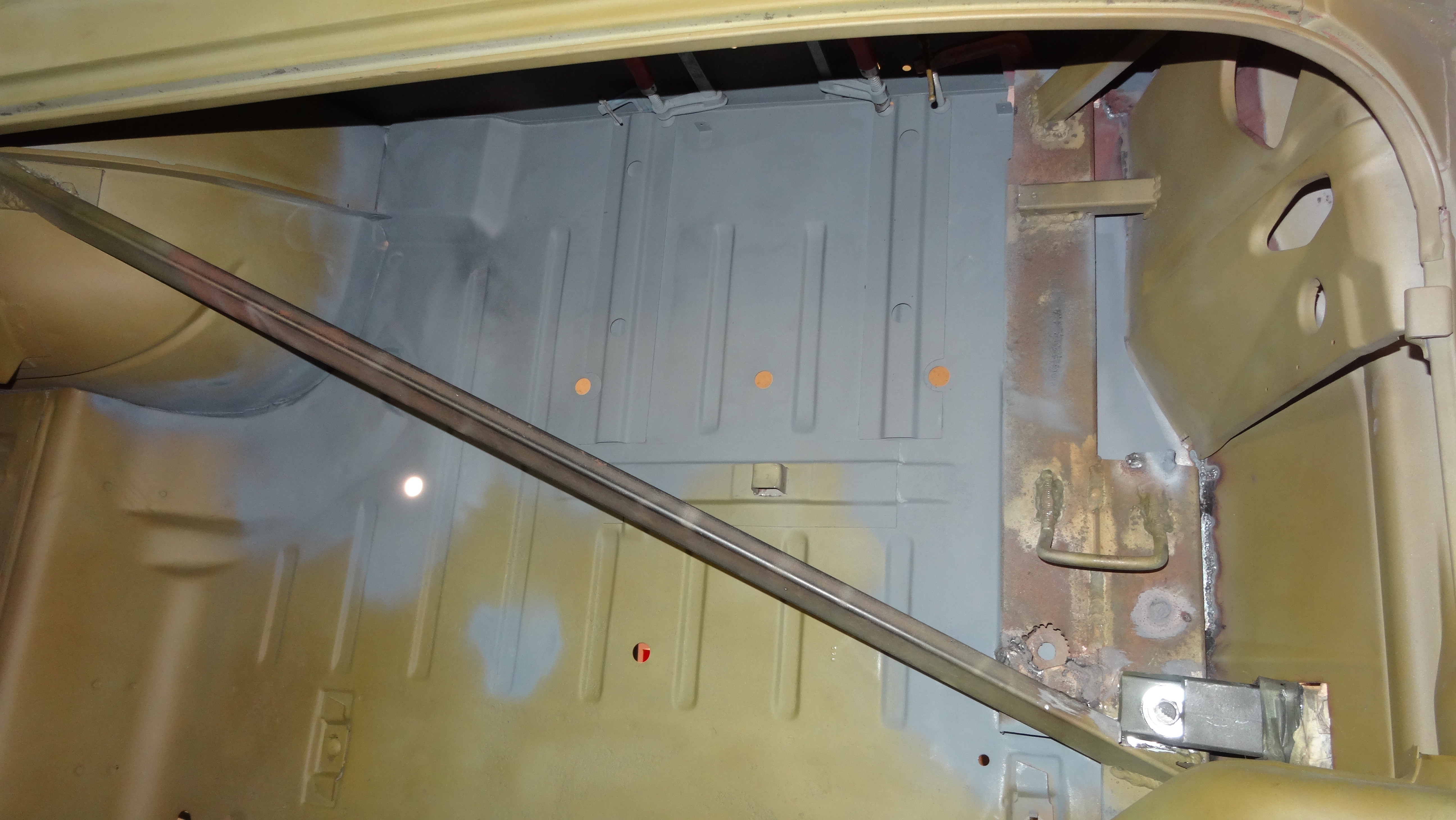

Une des deux moulures étant réparées, la deuxième le sera seulement après que le patch soit soudé.
C'est seulement maintenant que je peux dire que la première moitié du plancher de la malle est terminée.
La découpe et mise en forme du patch est faite.
Une vision de plus en plus rassurante.

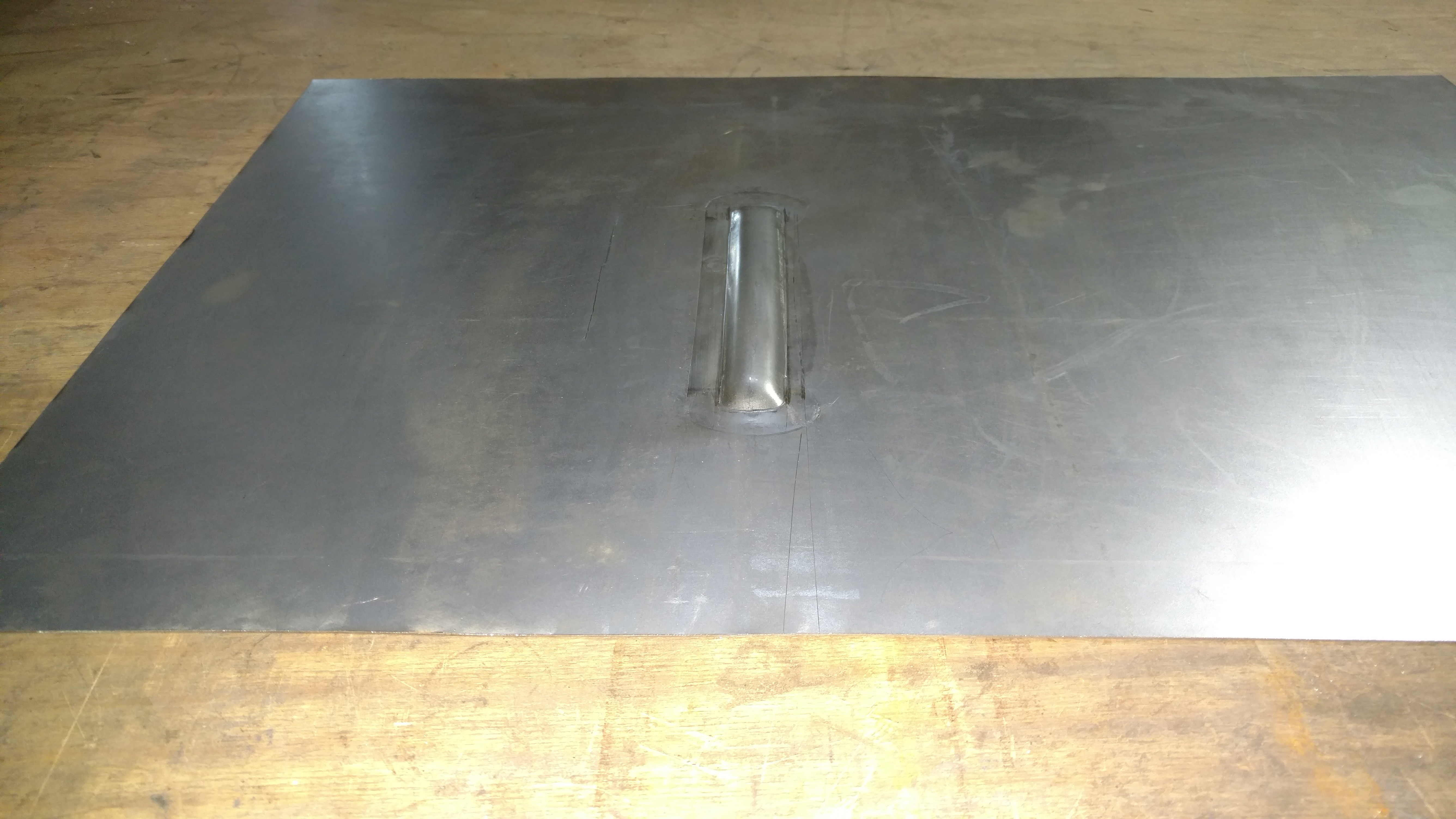

Pour tes moulures ( je sais que tu as fini ce boulot, mais bon...), ton procédé d'emboutissage à pour cause d'allonger la matière. C'est ce qui crée des tension et donc des déformations dans les parties planes puisque celles ci ne sont pas maintenue assez loin pendant ton emboutissage. A l'origine, les moules d'emboutissage était plus grand que la pièce à former. L'allongement était répercuté sur l'ensemble de la pièce, elle restait donc plate. Puis leur moules étaient même chauffé.
L'autre manière de faire, c'est l'utilisation d'une moulureuse. Une moulureuse quant à elle, ne va faire que "Ramener de la matière " donc causer bien moins de déformations.
Maintenant il est clair qu'il faut encore avoir une moulureuse :D et c'est pas donné donné...
Ce qui est inévitable quelque soit la méthode, c'est la déformation aux deux extrémités de la moulures, en fait celle ci ramenant la matière vers elle, il y pas conséquent trop de matière à proximité des extrémités. Il faut donc en effet rétreindre cette partie.
On peut le voir clairement ici :
Quand il n'y a pas de fin à la moulure, qu'elle se termine avec le panneau, aucun problème.
ANYWAY, ce qui compte c'est le résultat final, pas la méthode. C'est ce qui est génial dans la tôlerie! Deux personnes travailleront très différemment pour obtenir un même résultat!

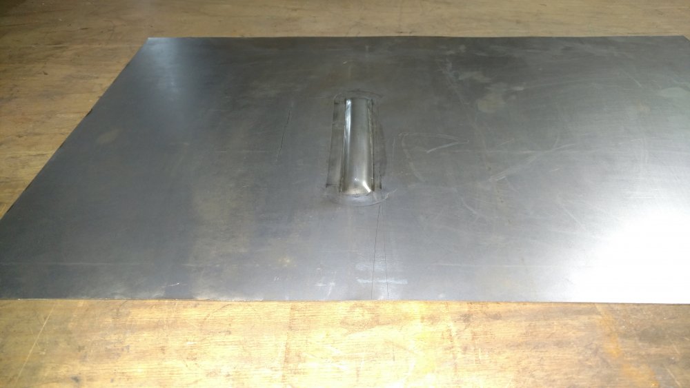

Merci pour tes appréciations et pour m'avoir fait part de tes connaissances en la matière. Même si j'arrive au bout je suis preneur.
J'ai fouillé sur le net et n'ayant rien trouver de satisfaisant sur ce sujet dans le monde des amateurs.
La décision de me lancer avec les moyens du bord a été vite prise. Car effectivement au début du projet je pensais faire cela avec une moulureuse.  Qui d'ailleurs a très bien fonctionné pour les planchers avant.
Mais n'ayant pas un modèle de gamme professionnelle . Les moulures du plancher de male étant plus profondes et aussi  plus large, cela est devenu irréalisable avec mon outil.
Autre point, la réalisation des moulures à la moulureuse a tendance à courber la tôle et donc redresser des moulures ne m'enchantait guère.
Voilà pourquoi j'ai prit cette option, celle de jouer avec la presse. Mais effectivement ce n'est pas l'unique solution possible.
Les derniers essais, en essayant de brider la tôle n'ont pas été aussi concluant que ce que je l’espérais.

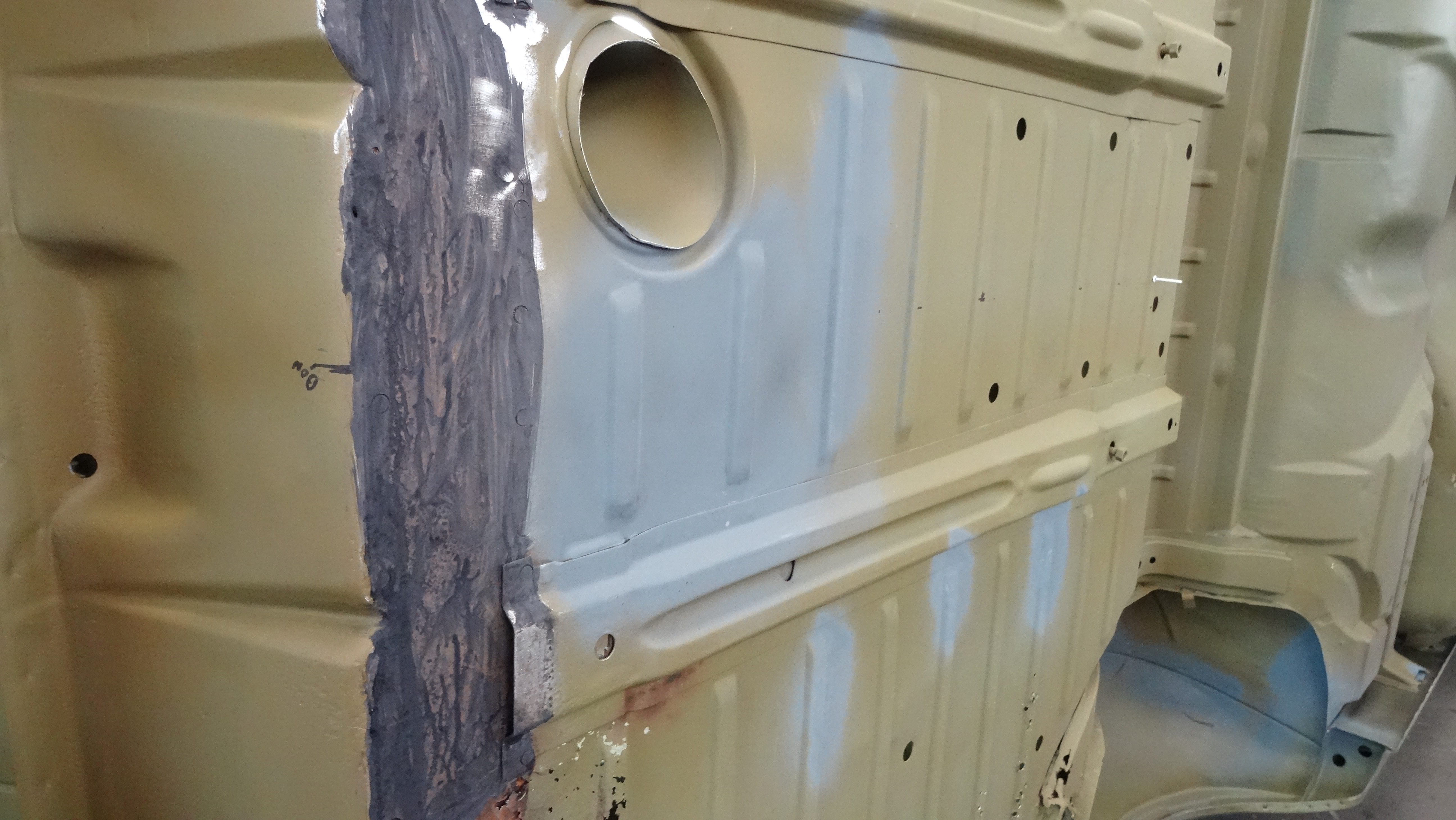

Les derniers travaux ont consisté à souder le patch de la partie centrale.

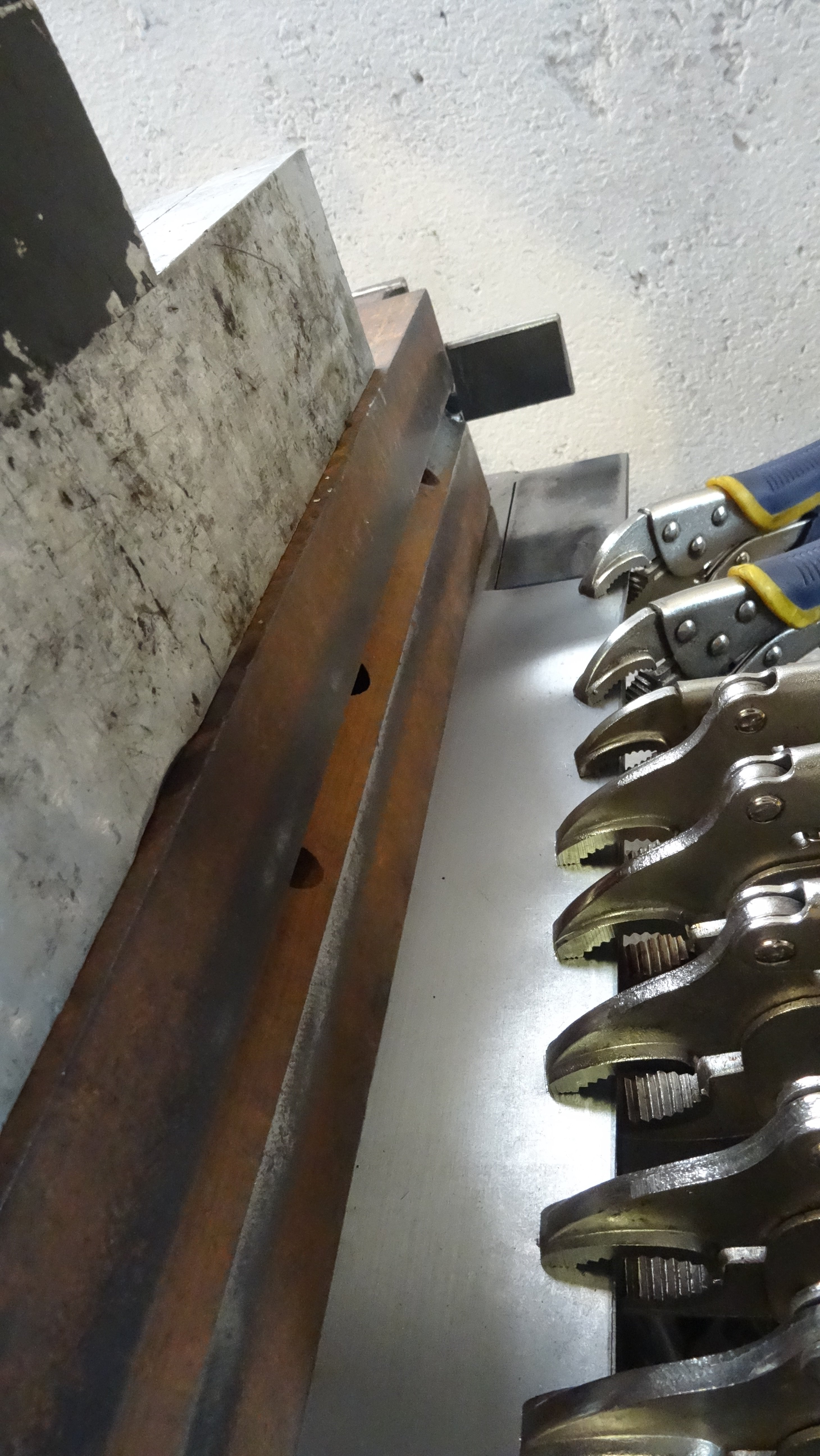

Salut à tous, et surtout au propriétaire des lieux, M Can-am.
Deux petites photos qui montrent ce que ça peut donner.
Un petit allongement à la roue anglaise
Un coup de bordureuse avec un galet d'un 👍
Et ça redevient plat !!!
