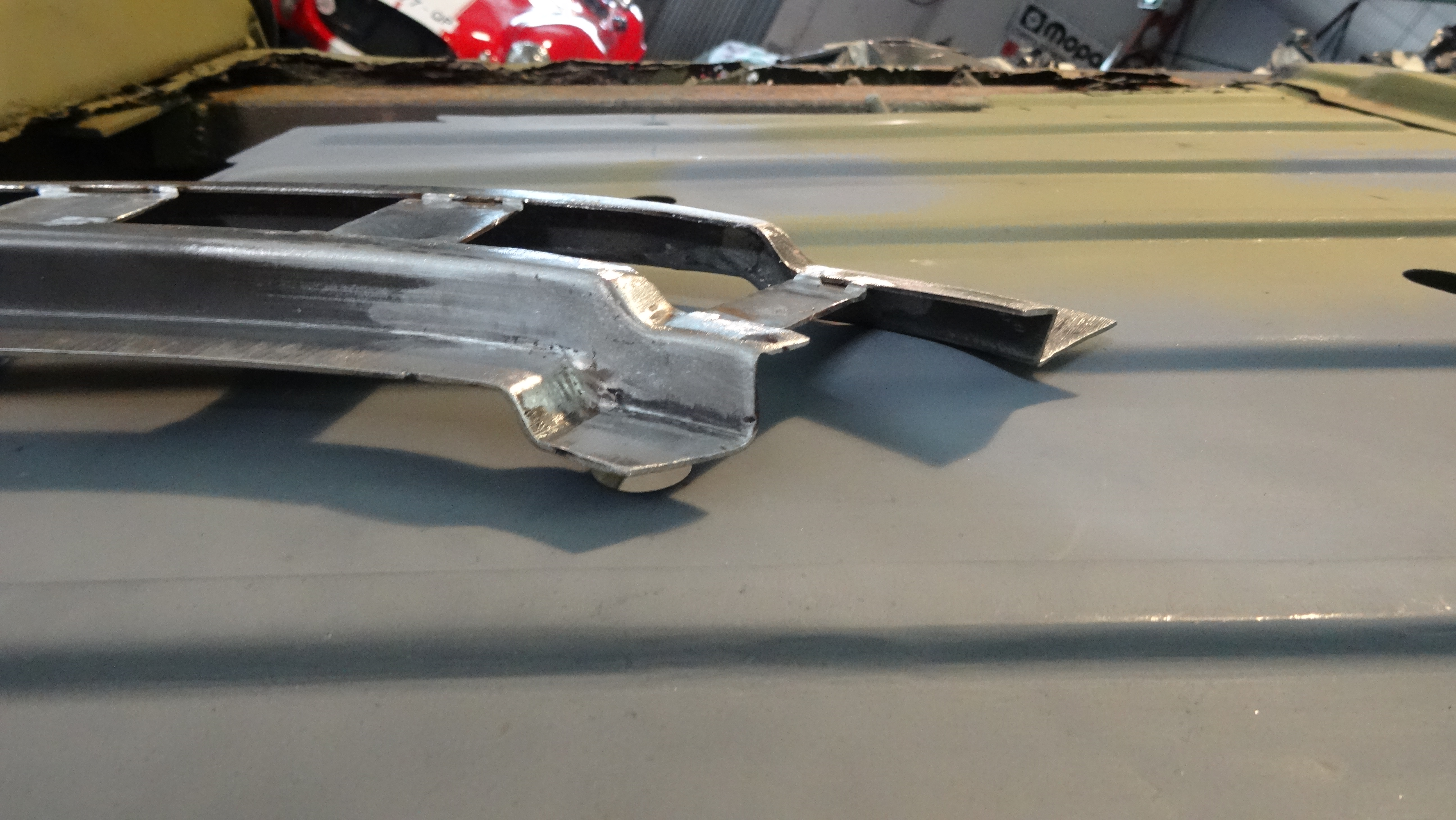

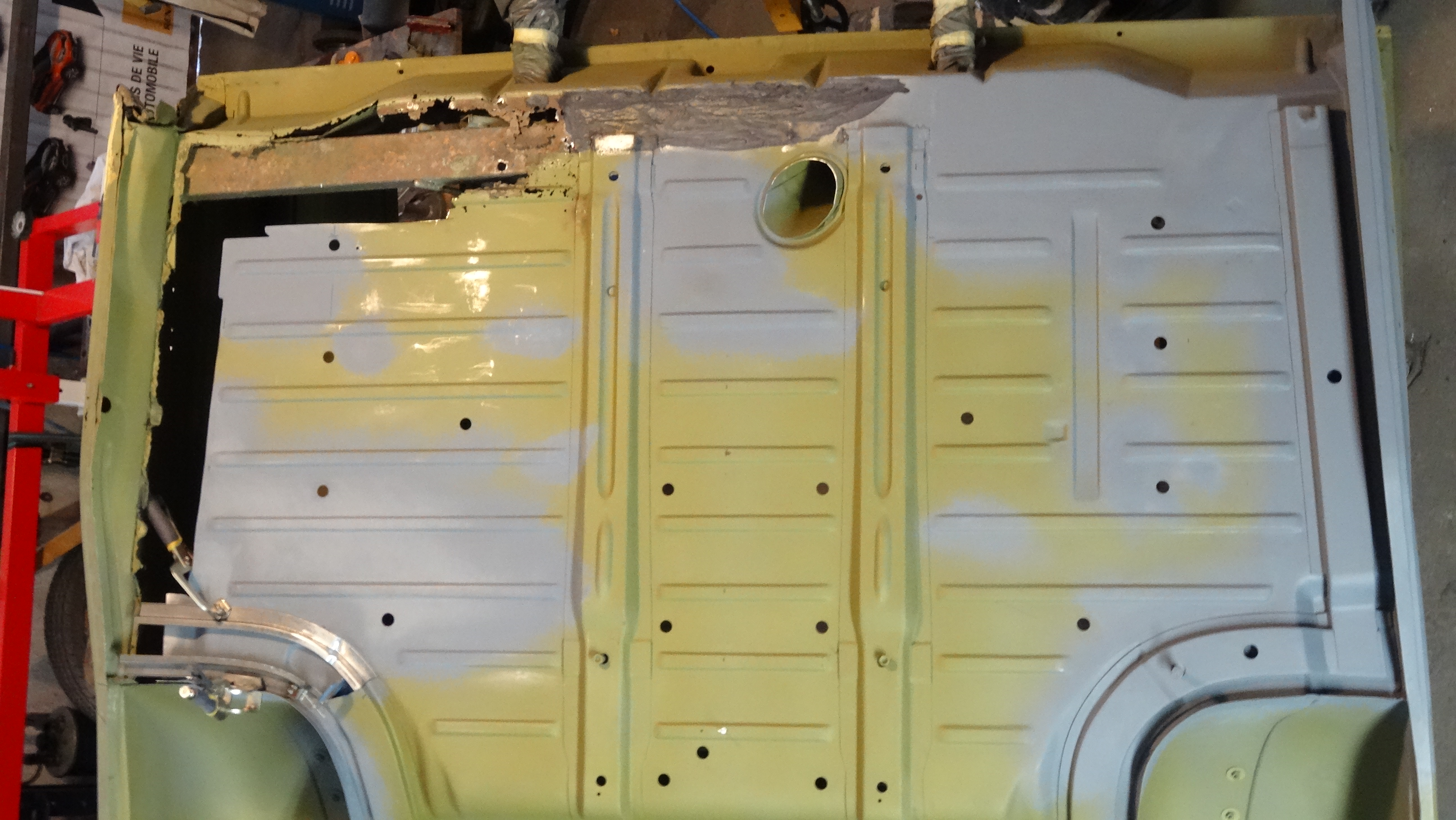

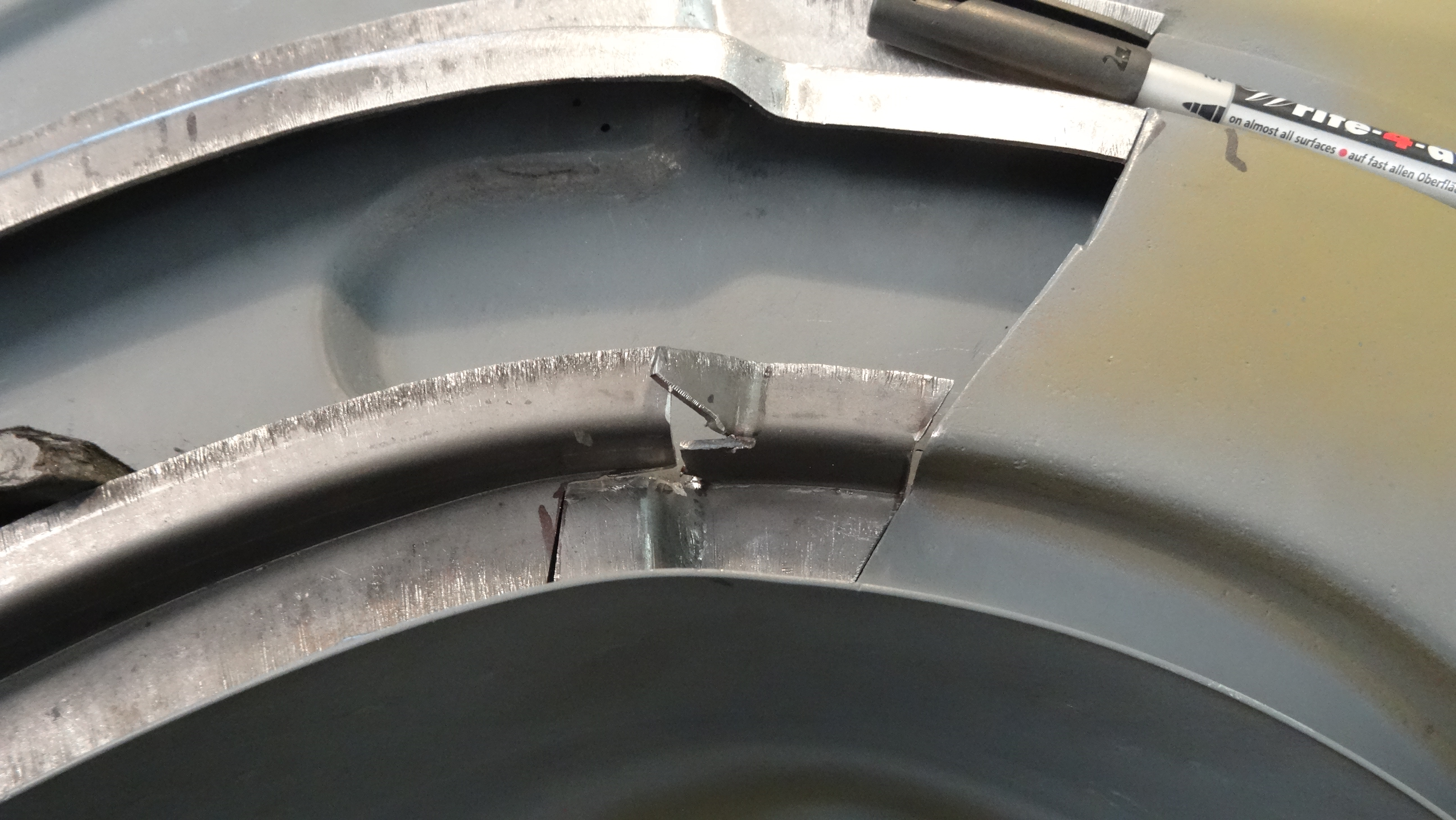

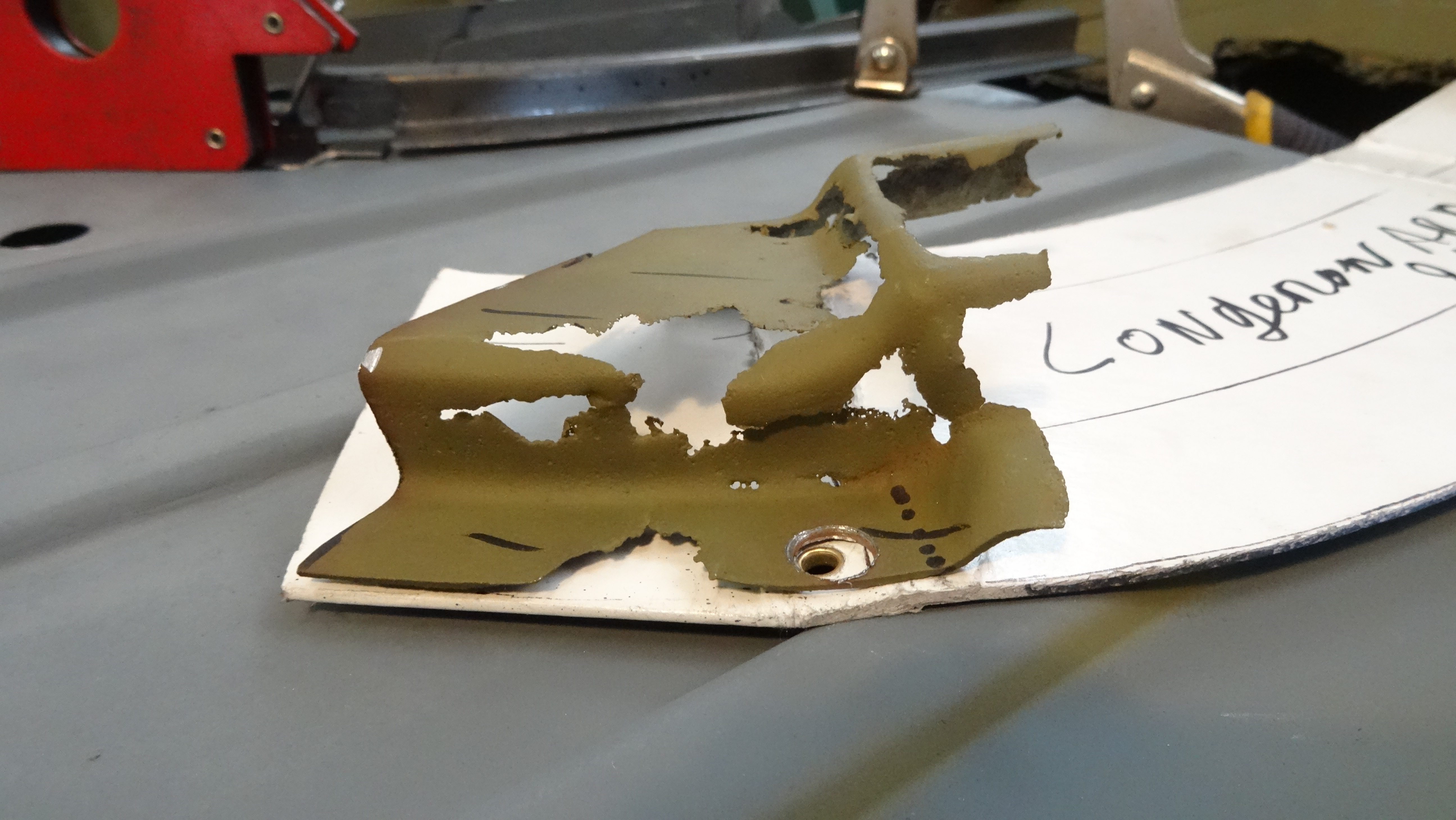

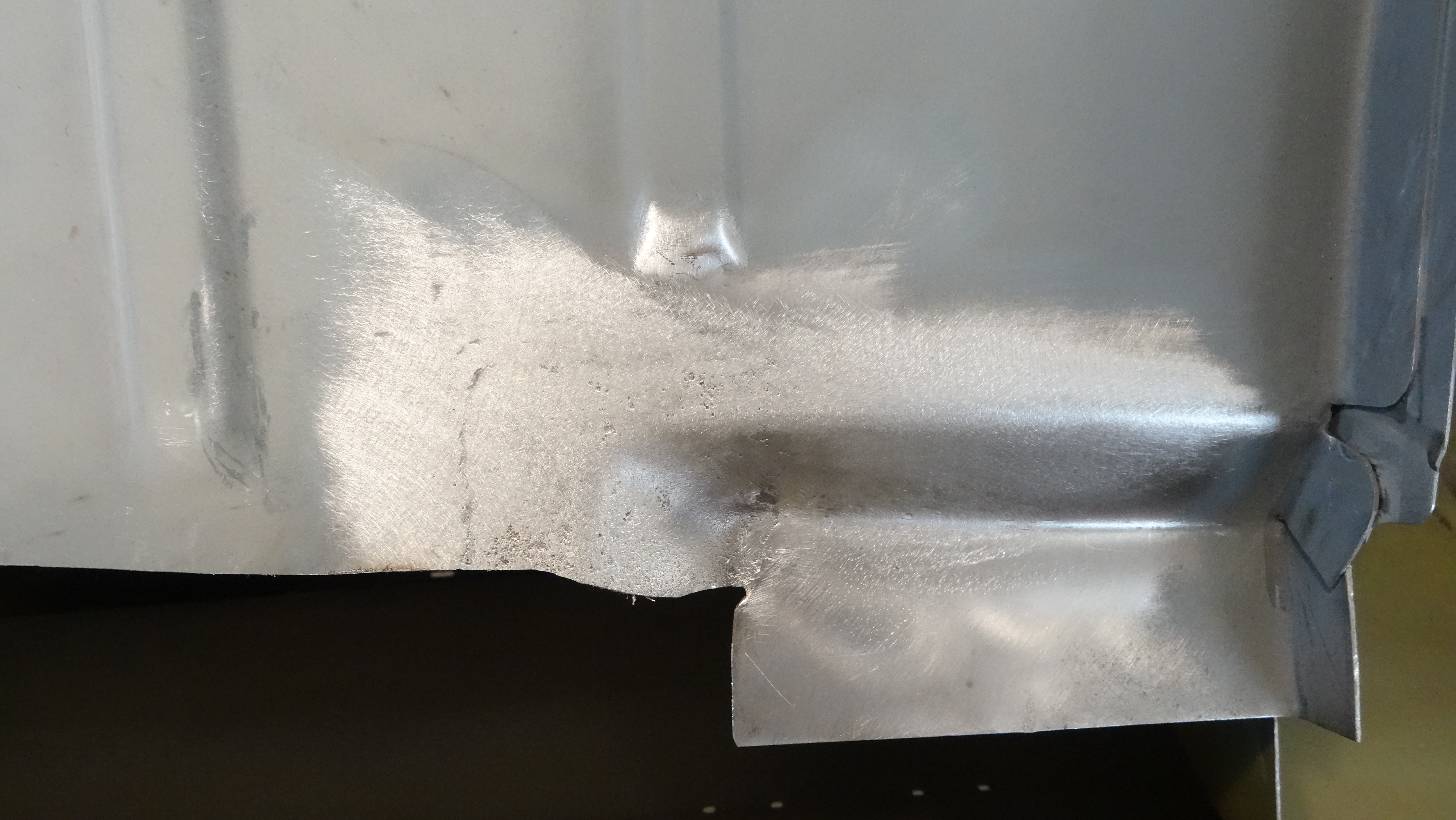

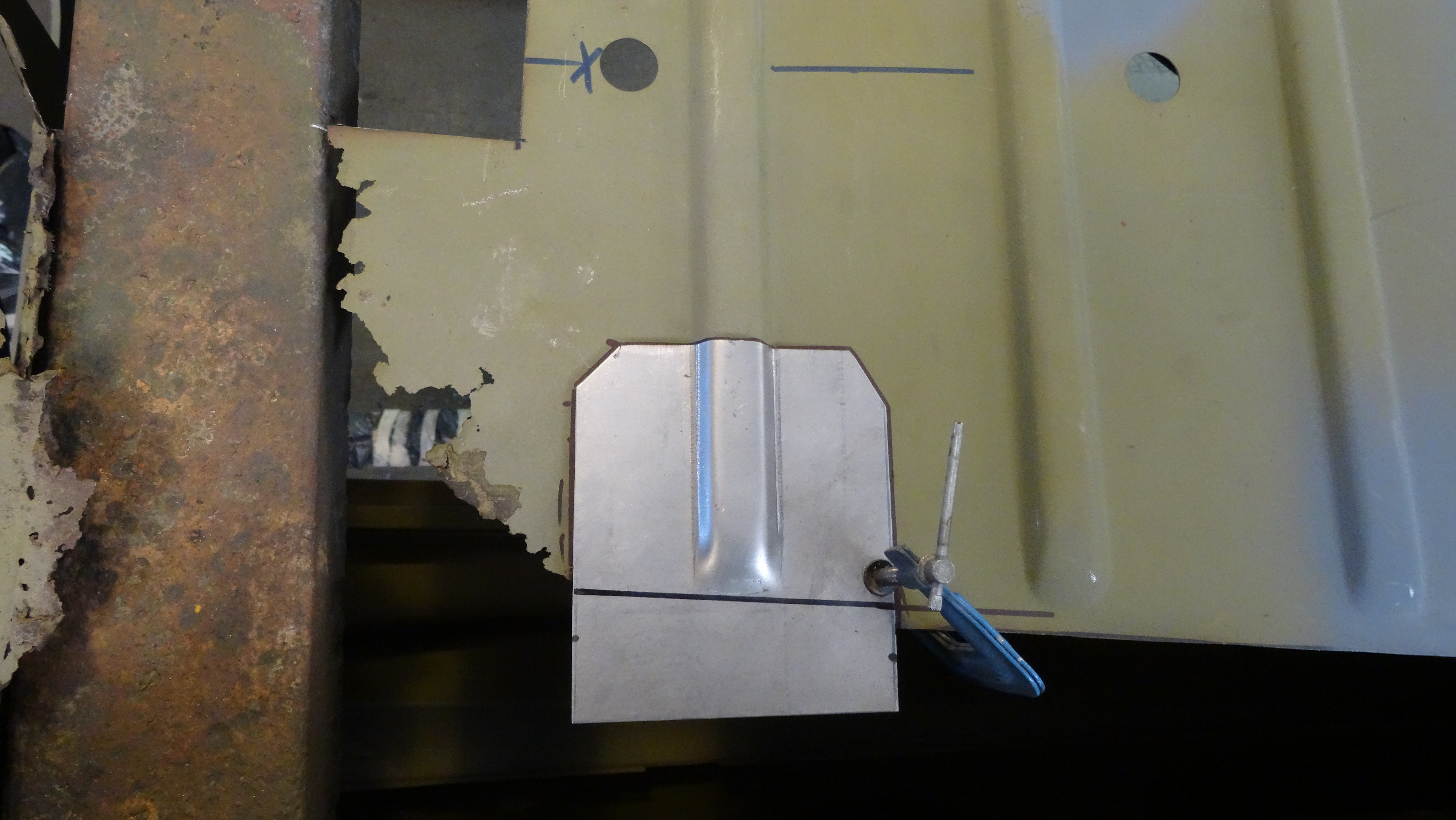

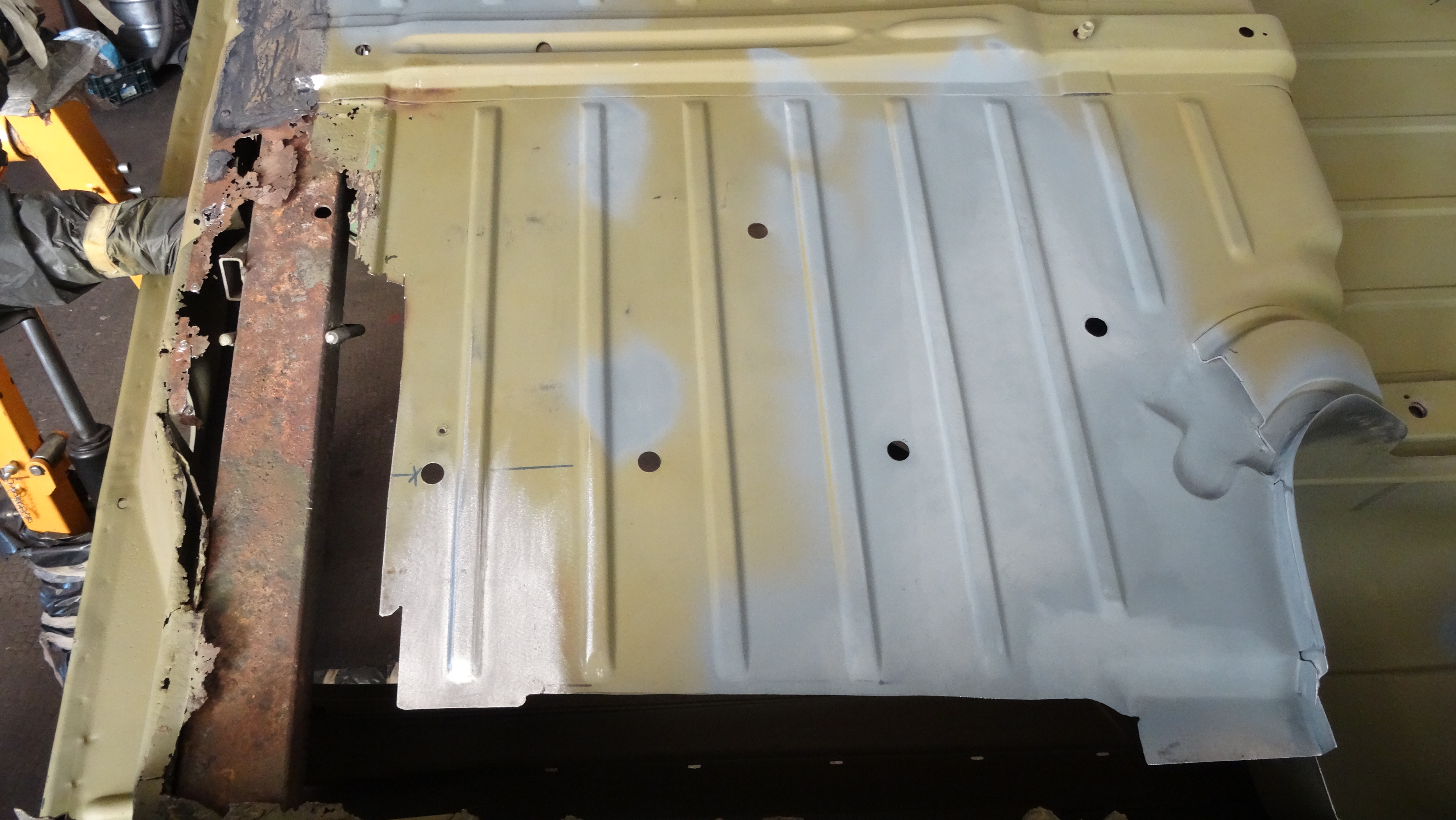

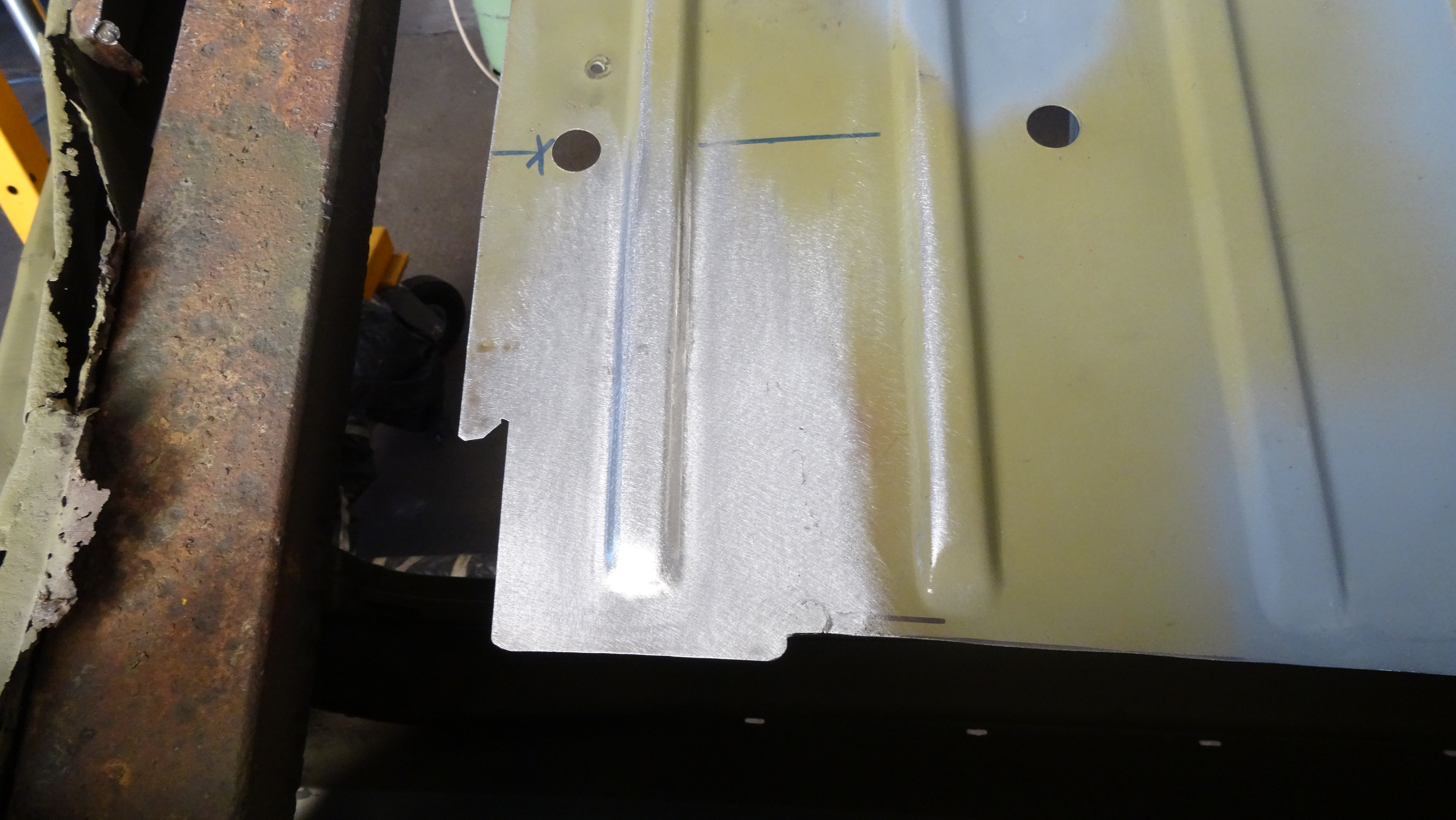

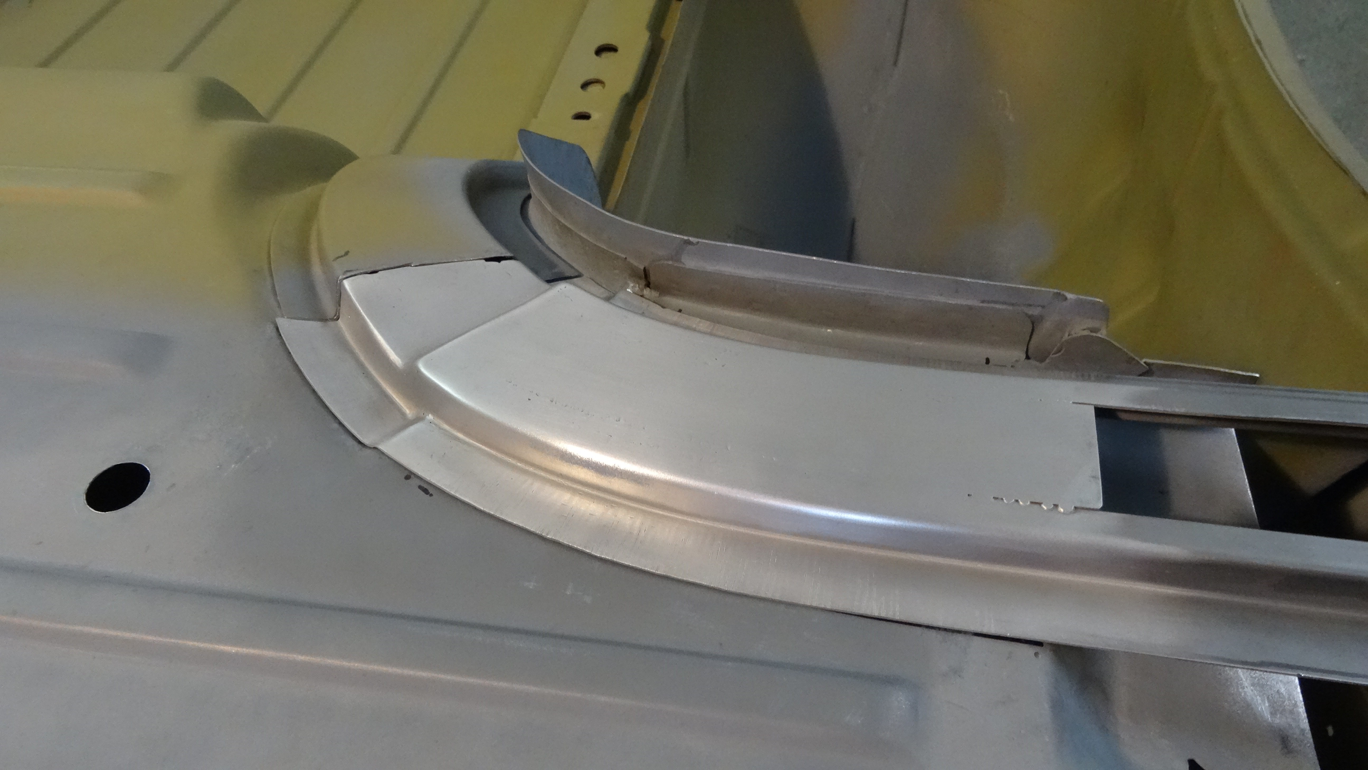

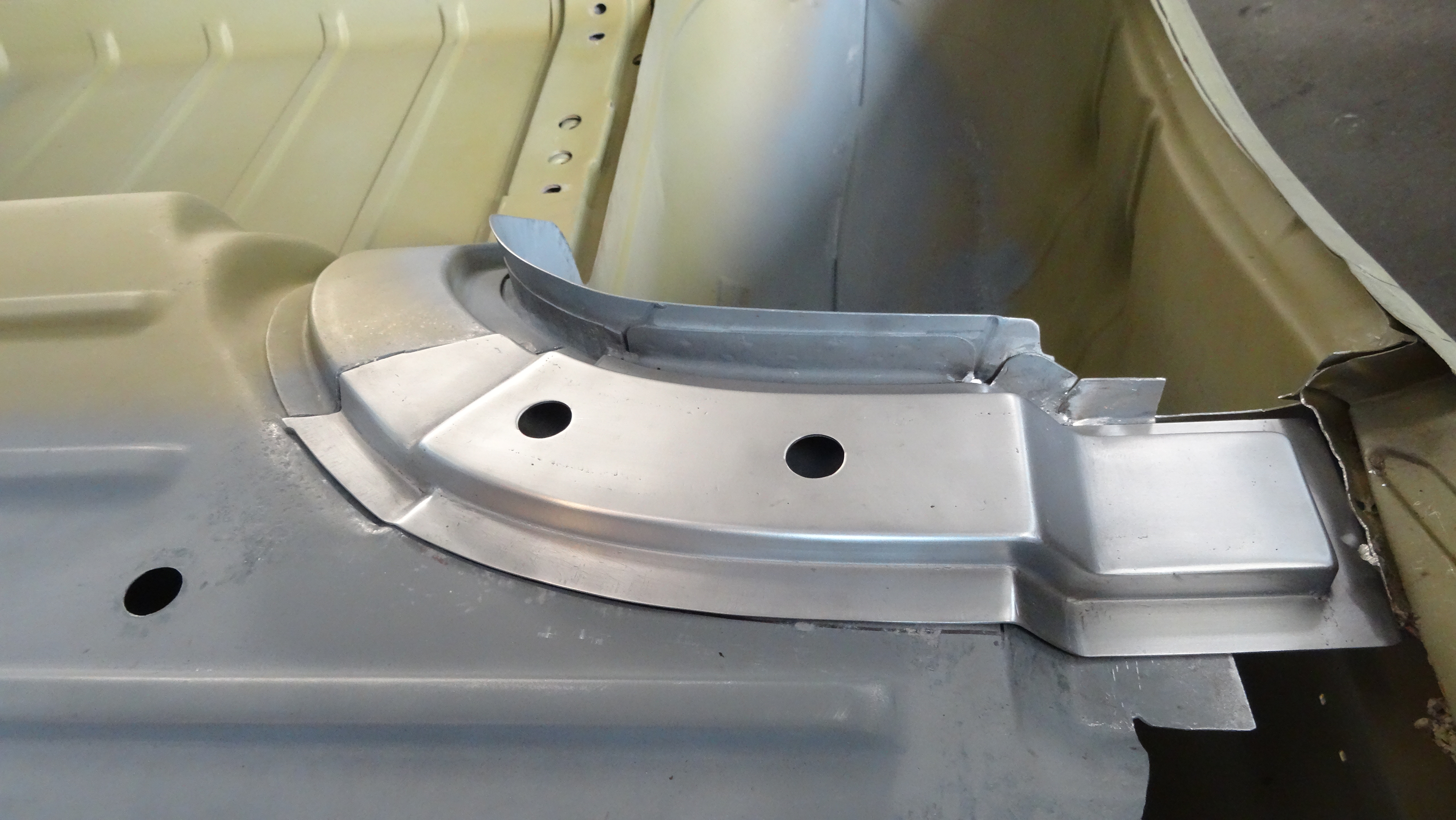

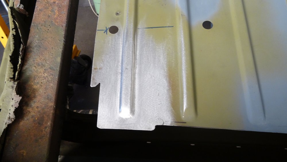

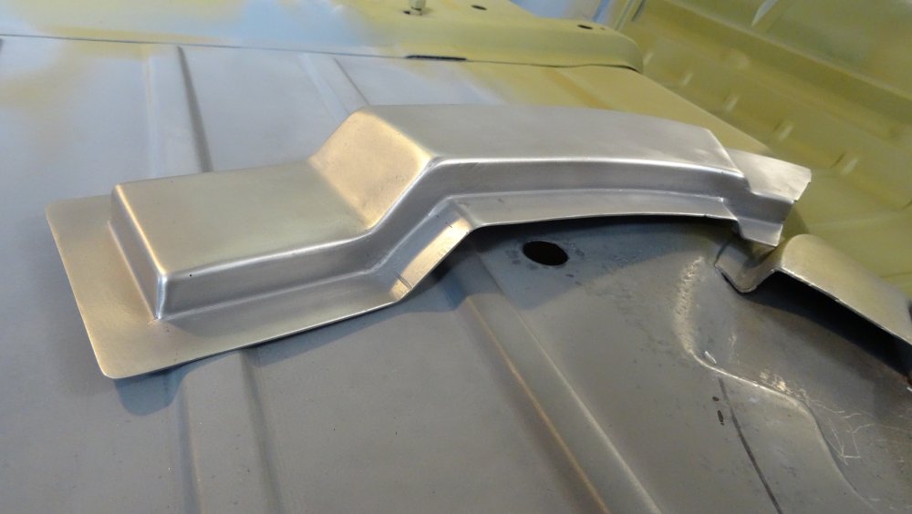

Mise en place d'un morceau récupéré lors de la découpe du plancher. Cette pièce a été conservé car en bon état et difficile à reproduire.
Pièce en place .

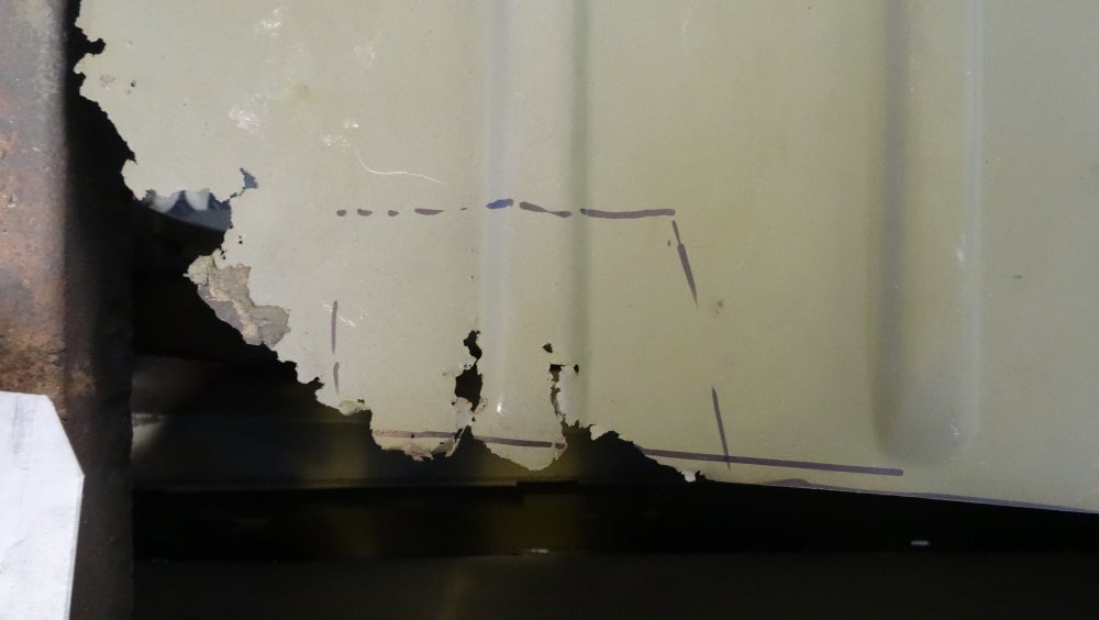

L'envers...

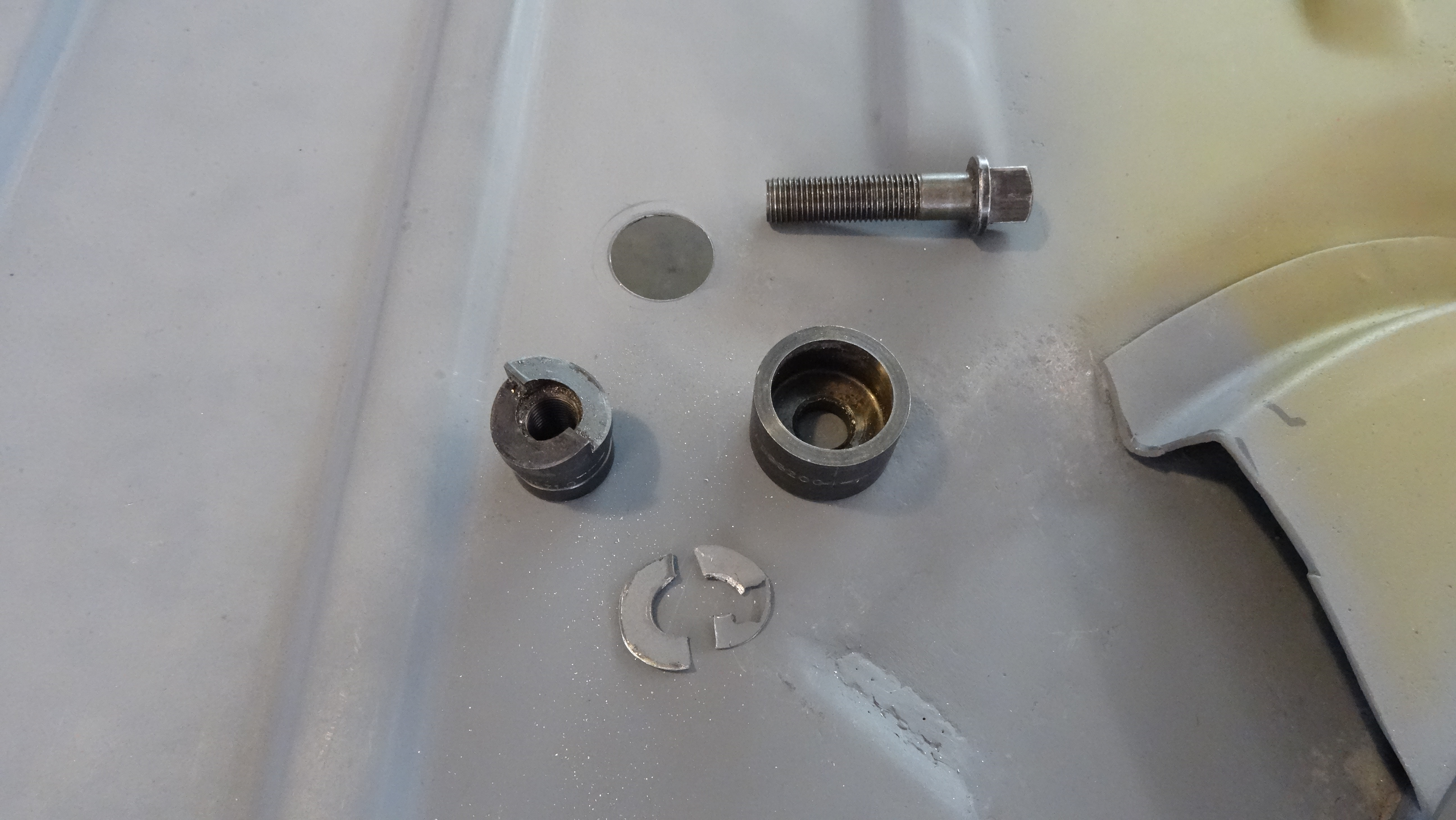

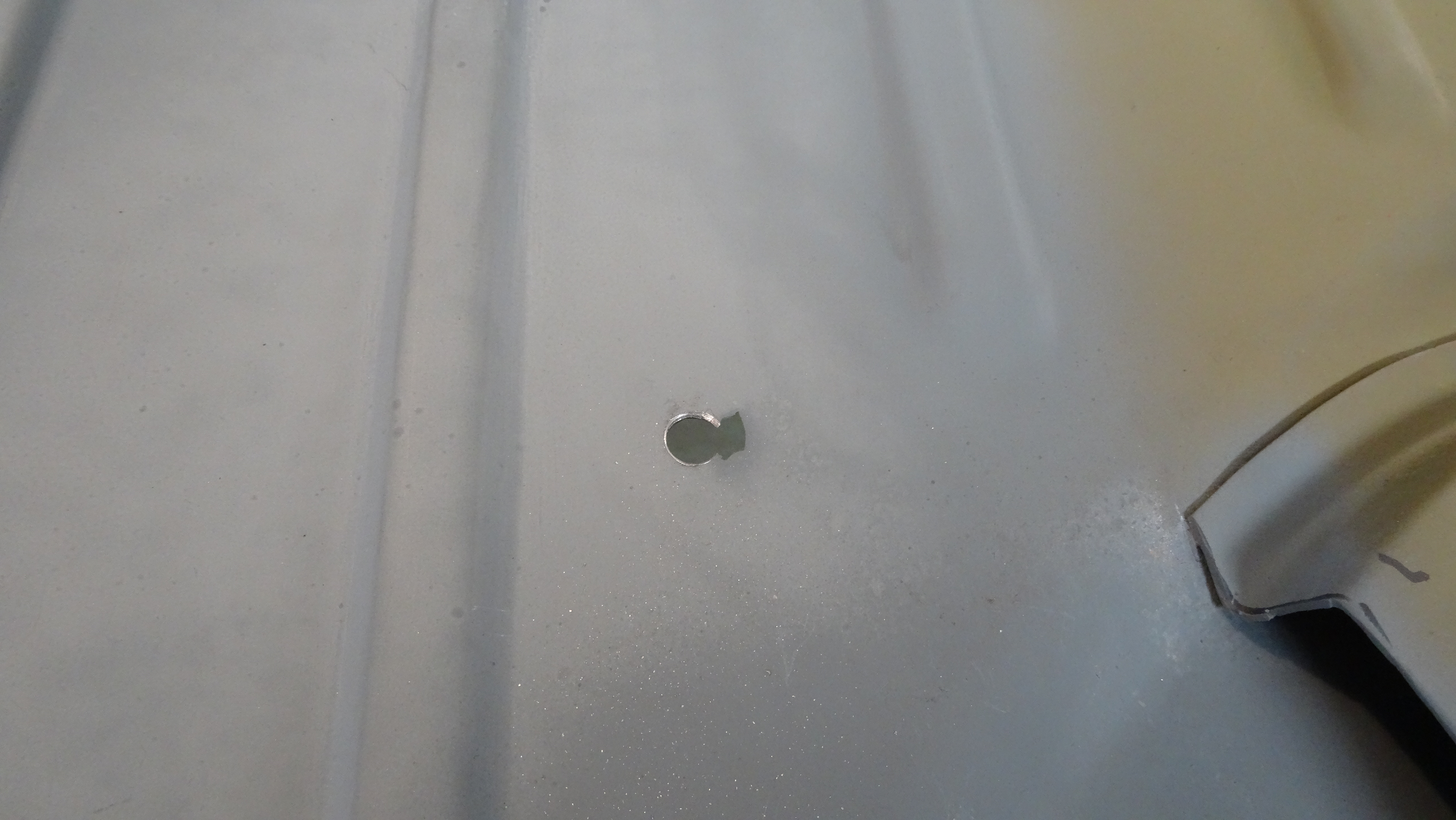

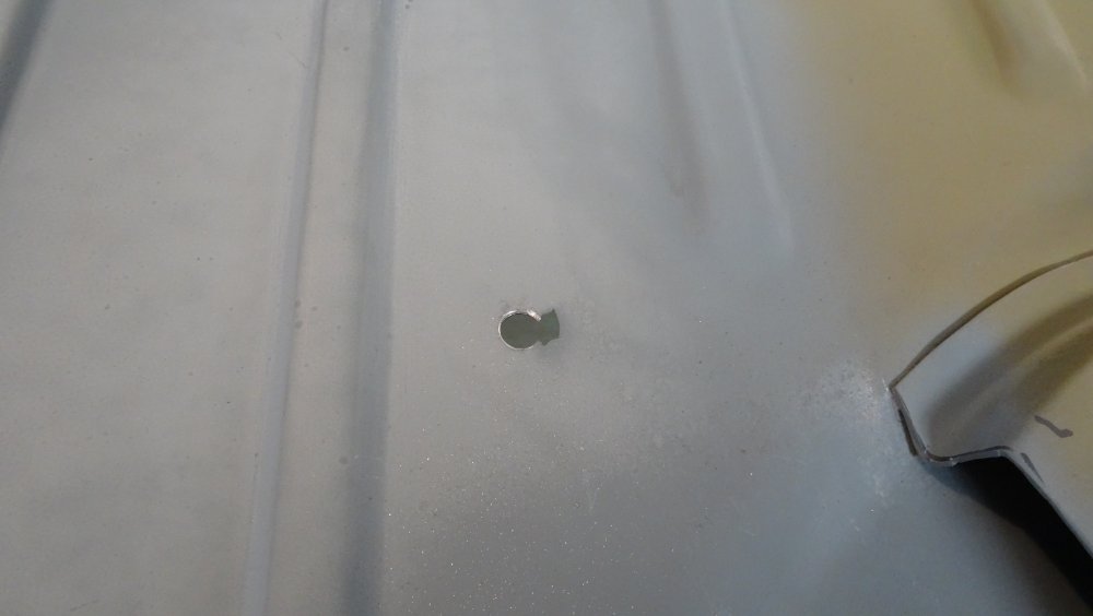

Reproduction du trou d'origine.

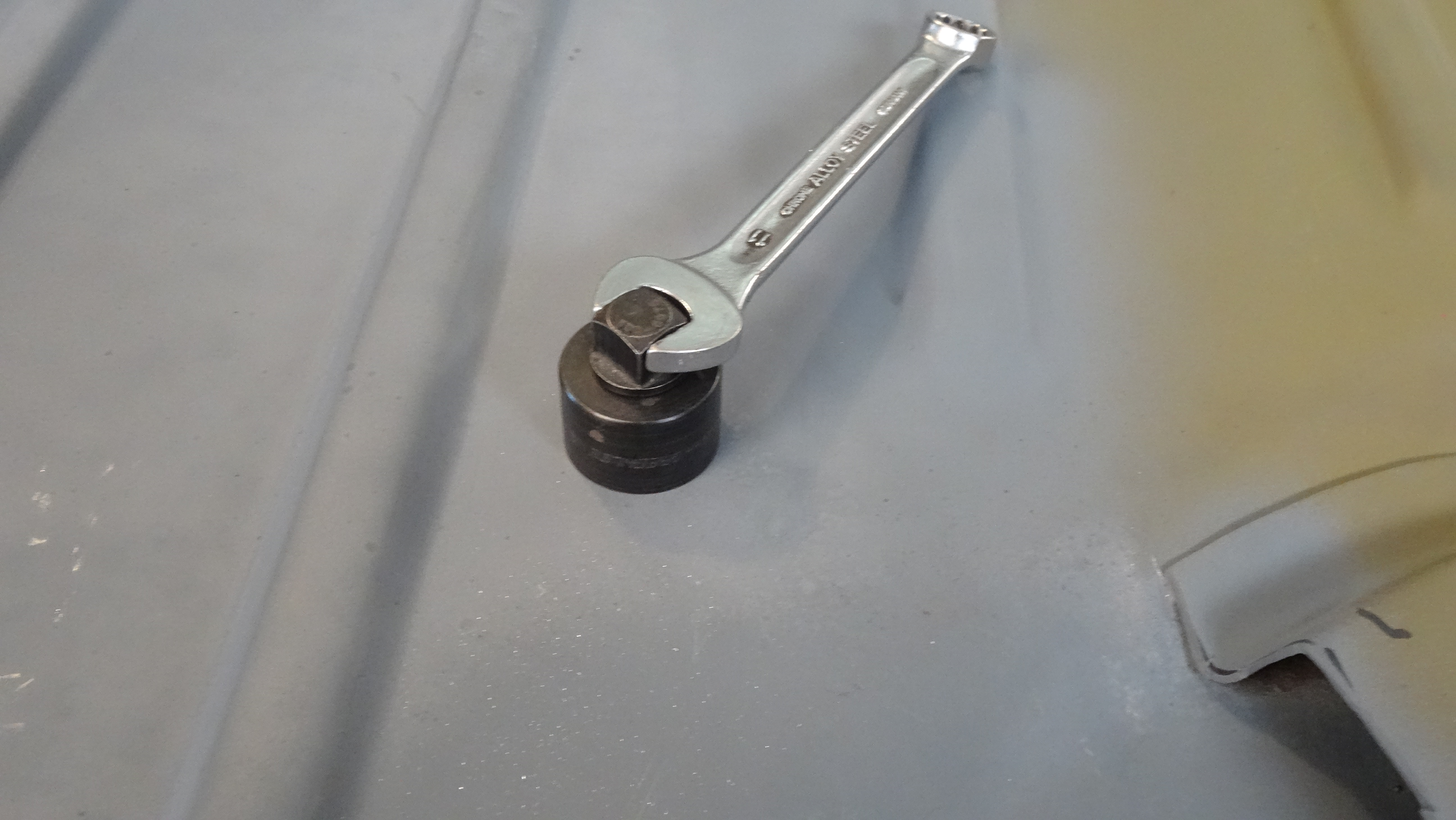

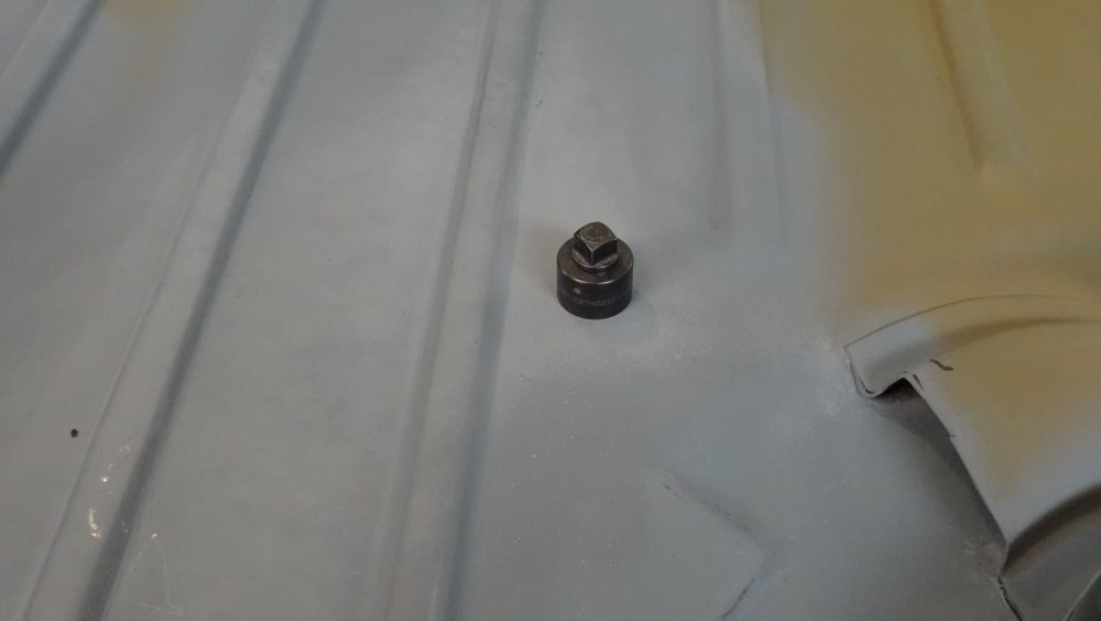

J'utilise un emporte pièce, ce qui me permet de faire un perçage de 20 mm parfaitement rond.
Mise en place de l'outils

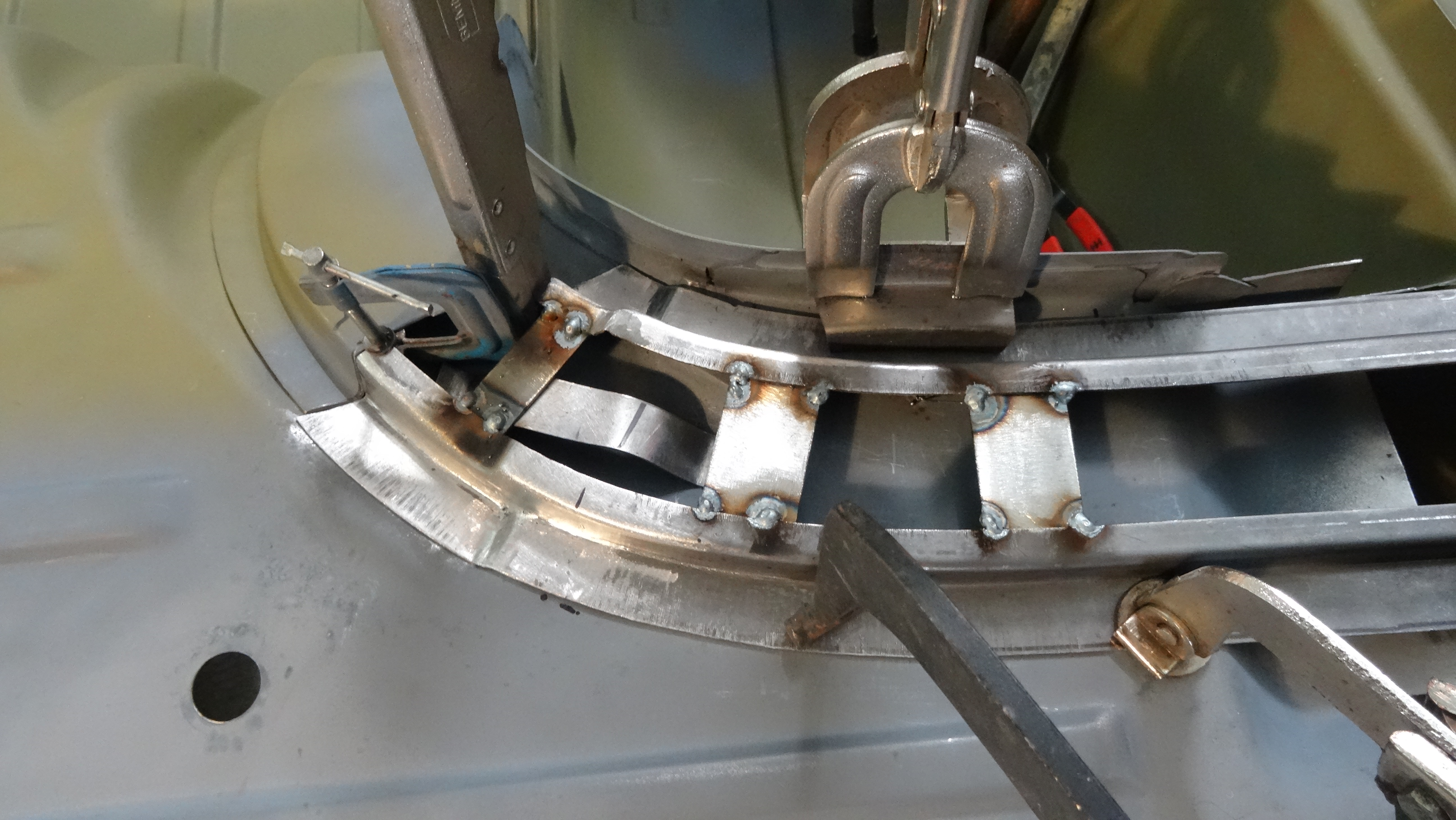

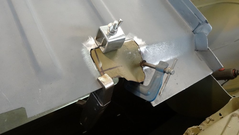

Réparation de la moulure endommagée.

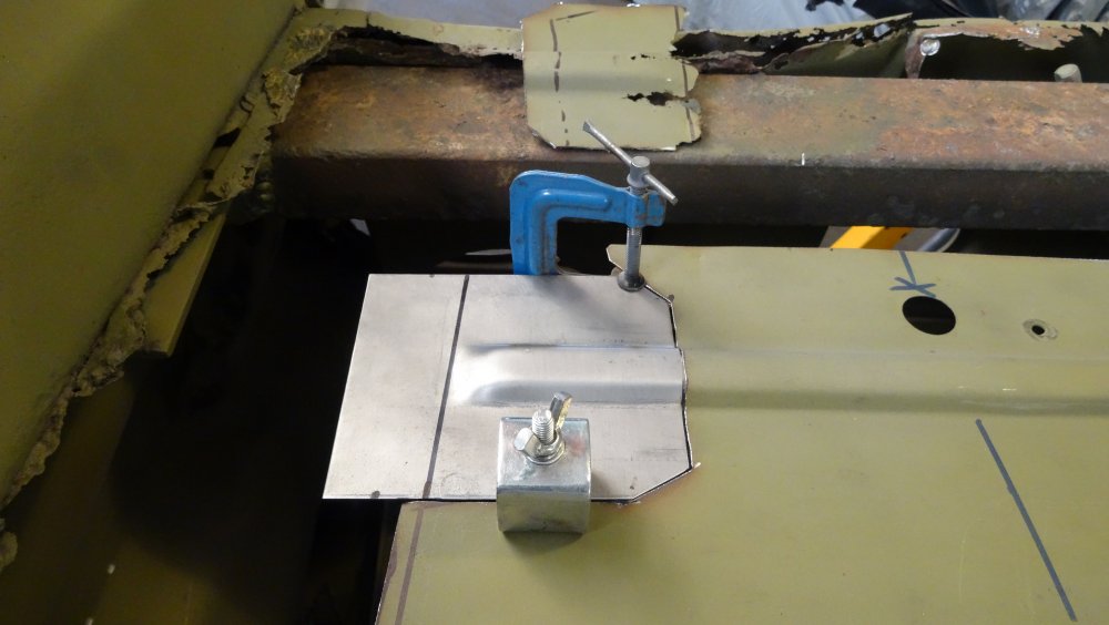

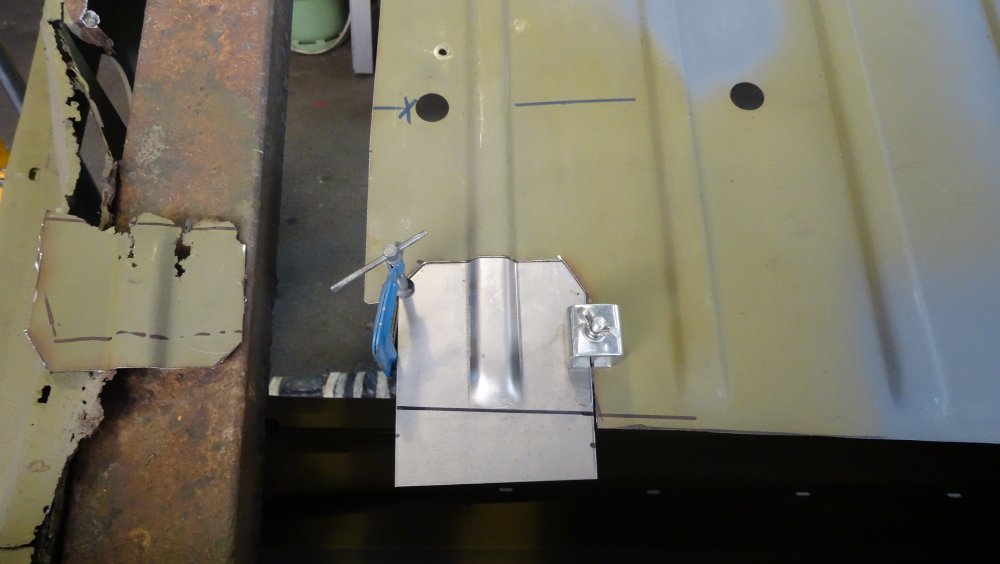

Comme d’habitude,  positionnement du patch .
Découpe et ajustage.

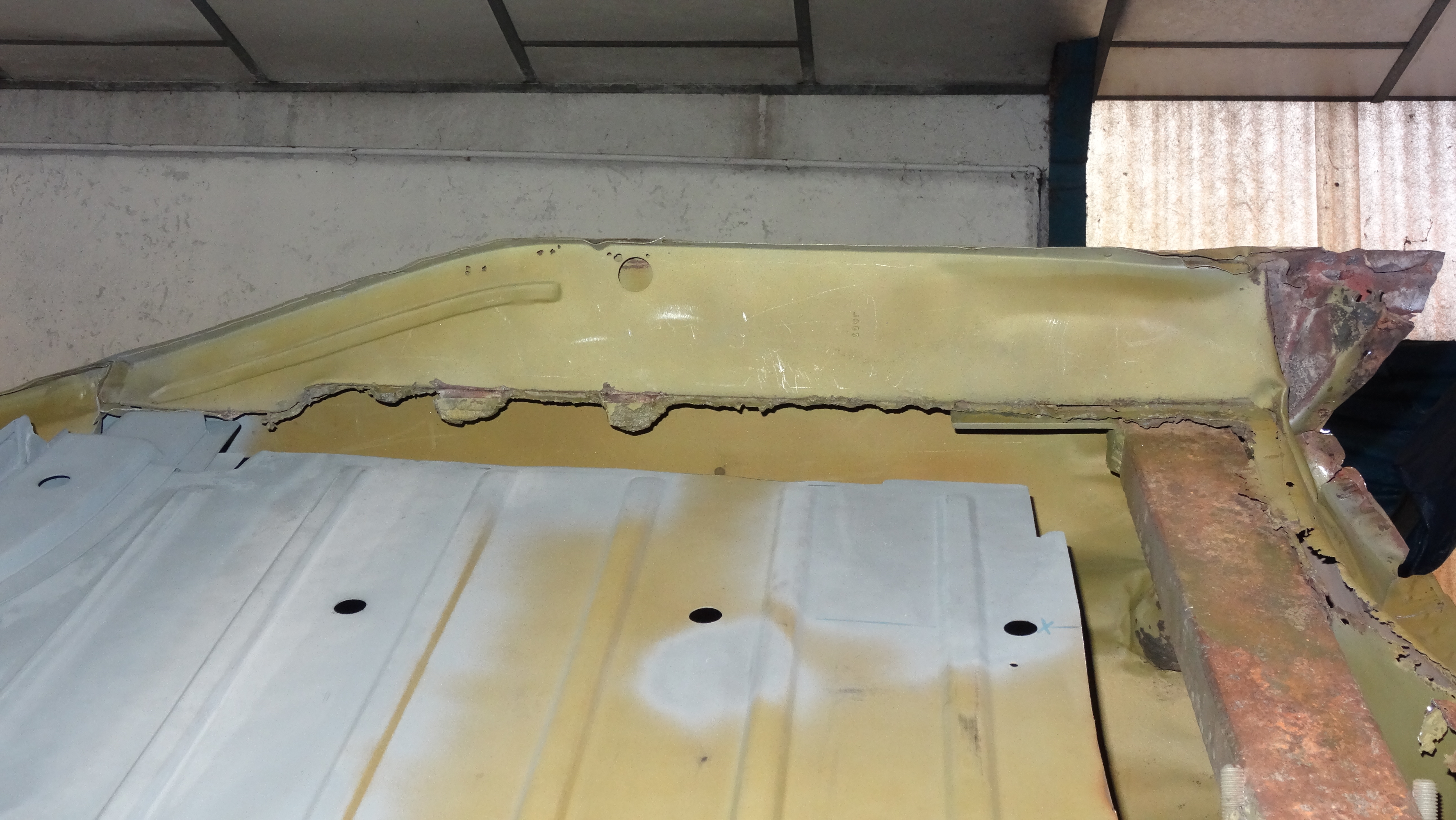

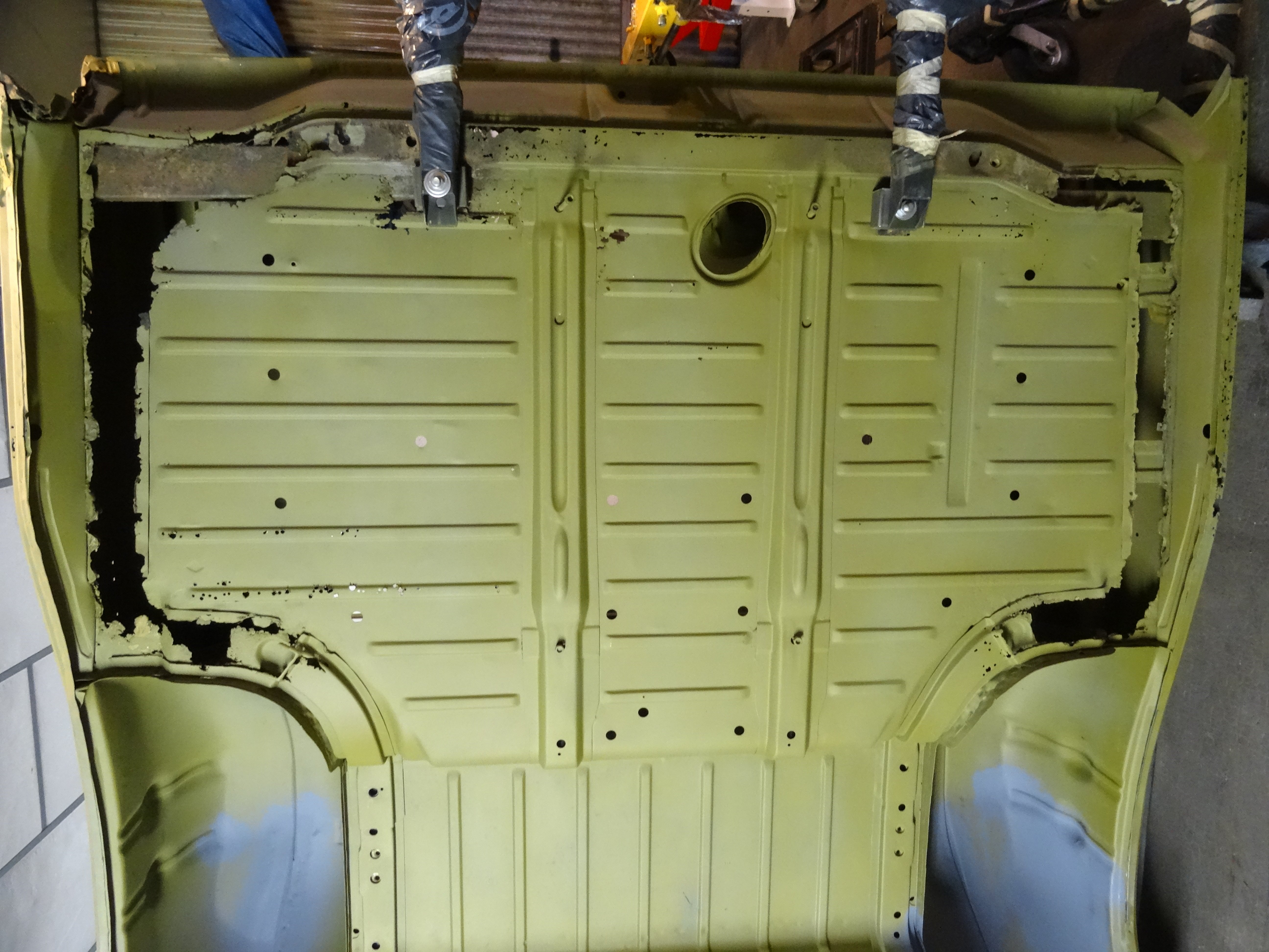

Quand tu as acquis cette auto,tu soupçonnais autant de dentelle ? :( Parce que la ......
Posté(e)
Oui, pour ce qui est des planchers, des bas de caisses... L'ancien proprio m'avait laissé carte blanche pour inspecter l'auto.
Je suis même surprit que les plancher de l'habitacle ne soient pas plus abîmés.

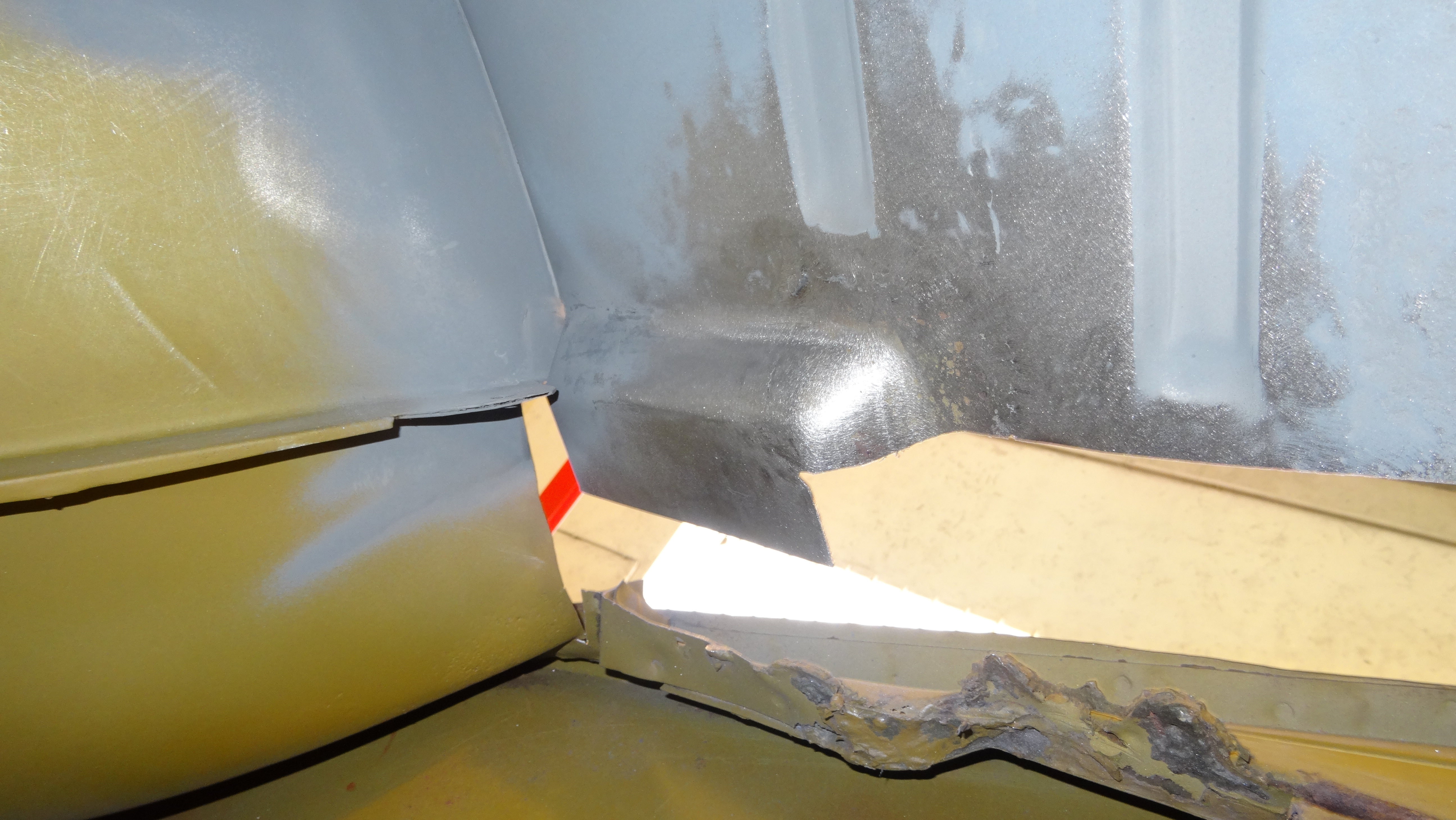

Mais il y a un endroit auquel je ne m'y attendait pas. C'est le pavillon côté droit , il est en dentelle sur toute la longueur :( Et je sais qu'il va falloir en baver pour faire quelque chose de correct.

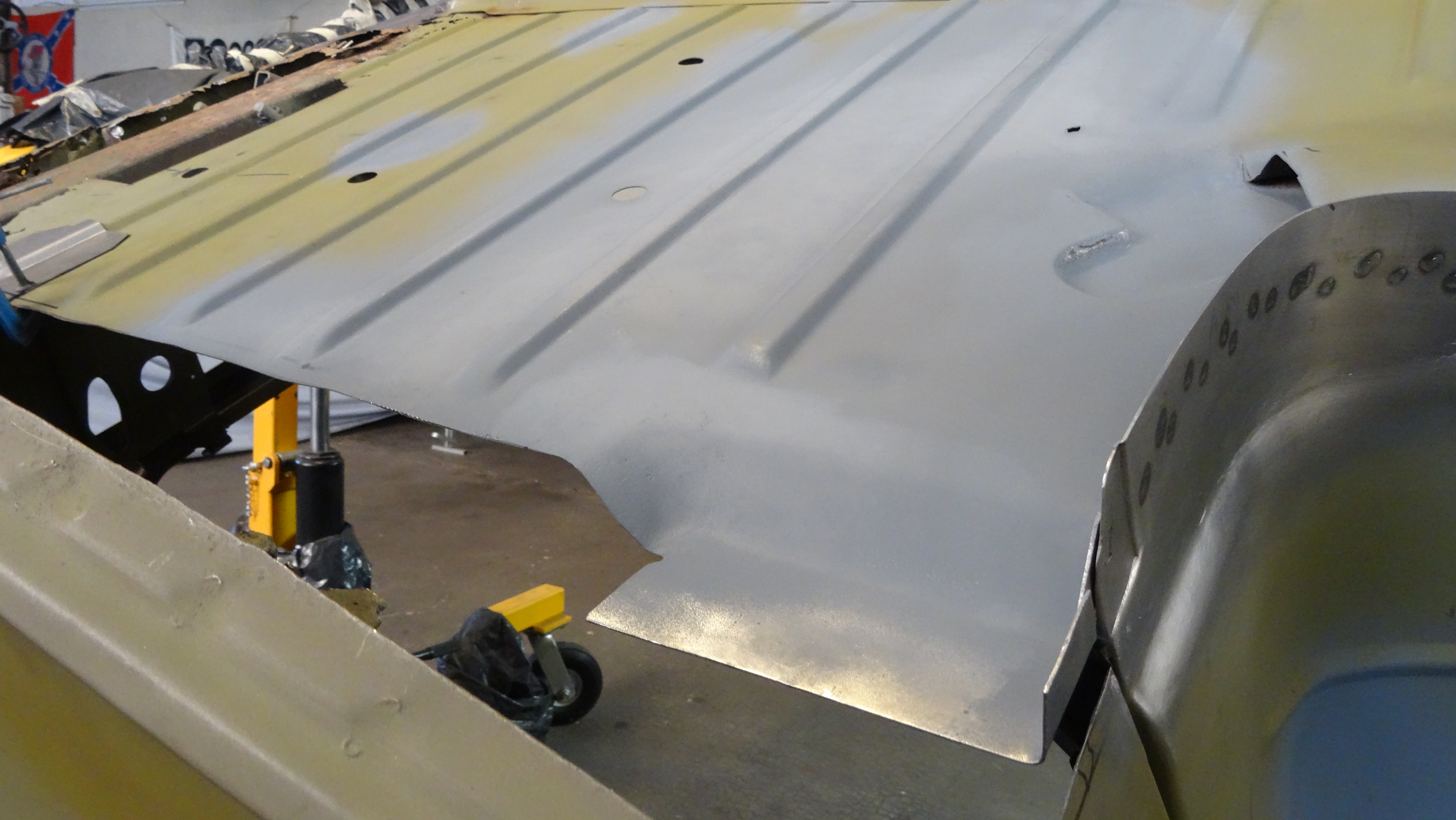

Effectivement, je l'ai plusieurs fois envisagé.
Mais les reproductions existantes ne sont pas fidèle (les moulures sont différentes et pas au même endroit) . De plus il est vendu en trois morceaux. Plus proche de la réalité, celui des Chevrolet , mais 20 cm plus court et au niveau de la malle possède un bac pour la roue de secours en position verticale.
Donc il me restait la solution de le reproduire. Etant équipé d'une petite moulureuse bordureuse, je pensais cela possible. Mais après quelques essais, les moulures n'étaient pas suffisamment profondes. Sans compter que la tôle se cintrait dans tout les sens.
Donc après avoir bien regardé et testé les restes de plancher avec une pointe en acier. J'ai pris la décision de le sauver.
Et je ne regrette pas, car c'est une partie fragile de l'auto et peu possède le plancher d'origine. Cela peu paraître futile pour certains, mais je sais que cela fait la différence pour les connaisseurs.
Là, j'en vois le jour et le plus difficile est derrière :)

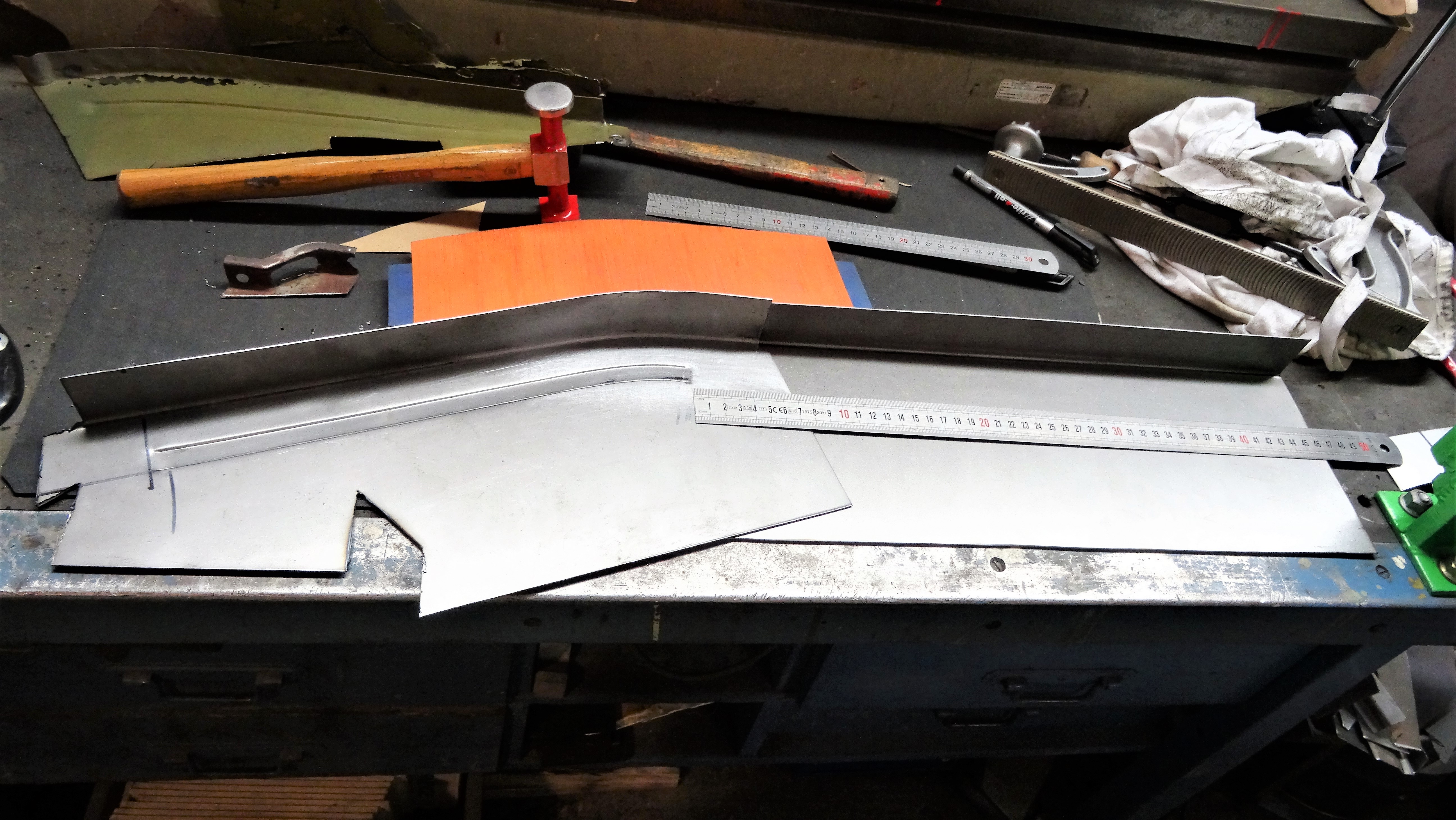

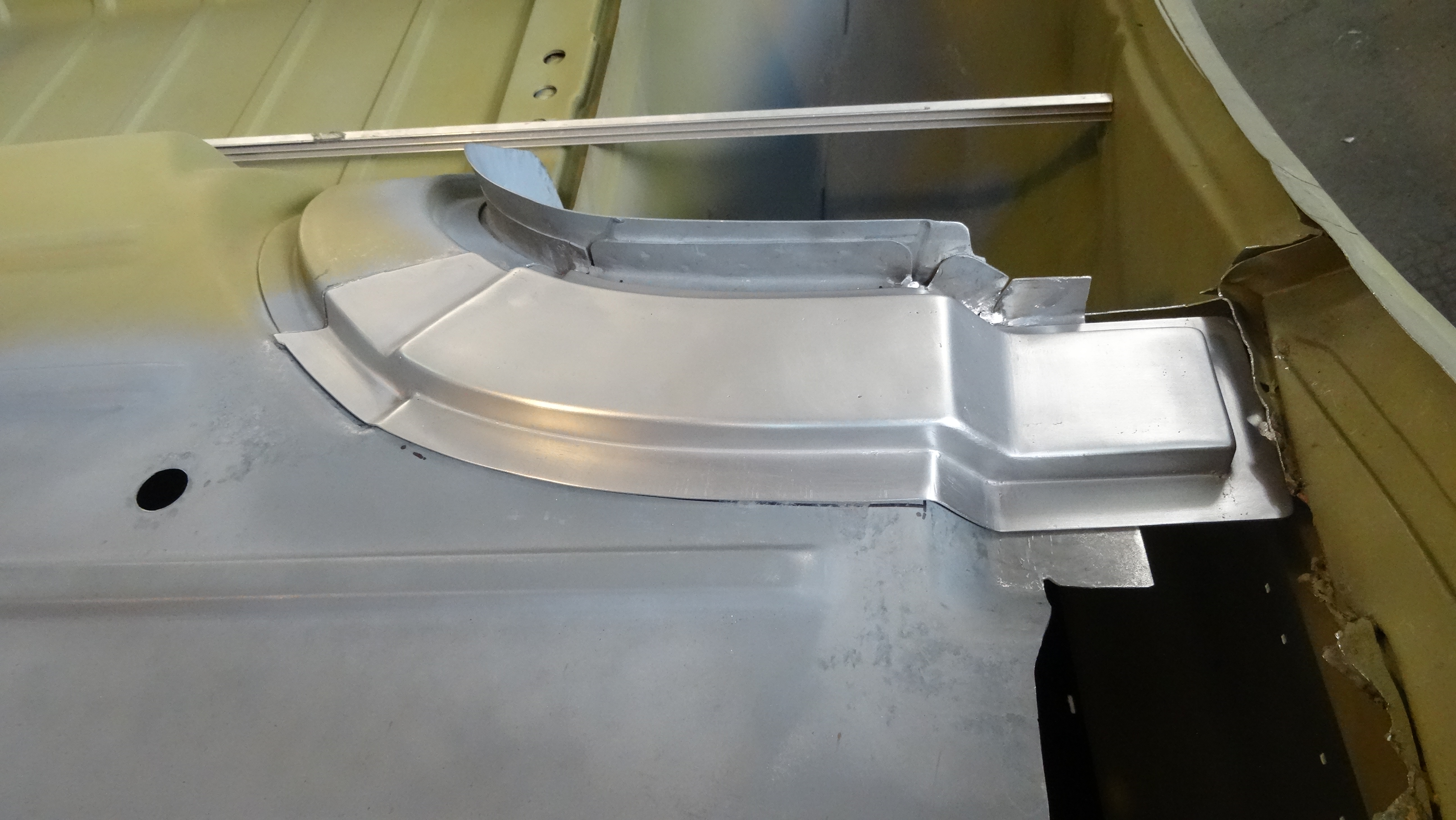

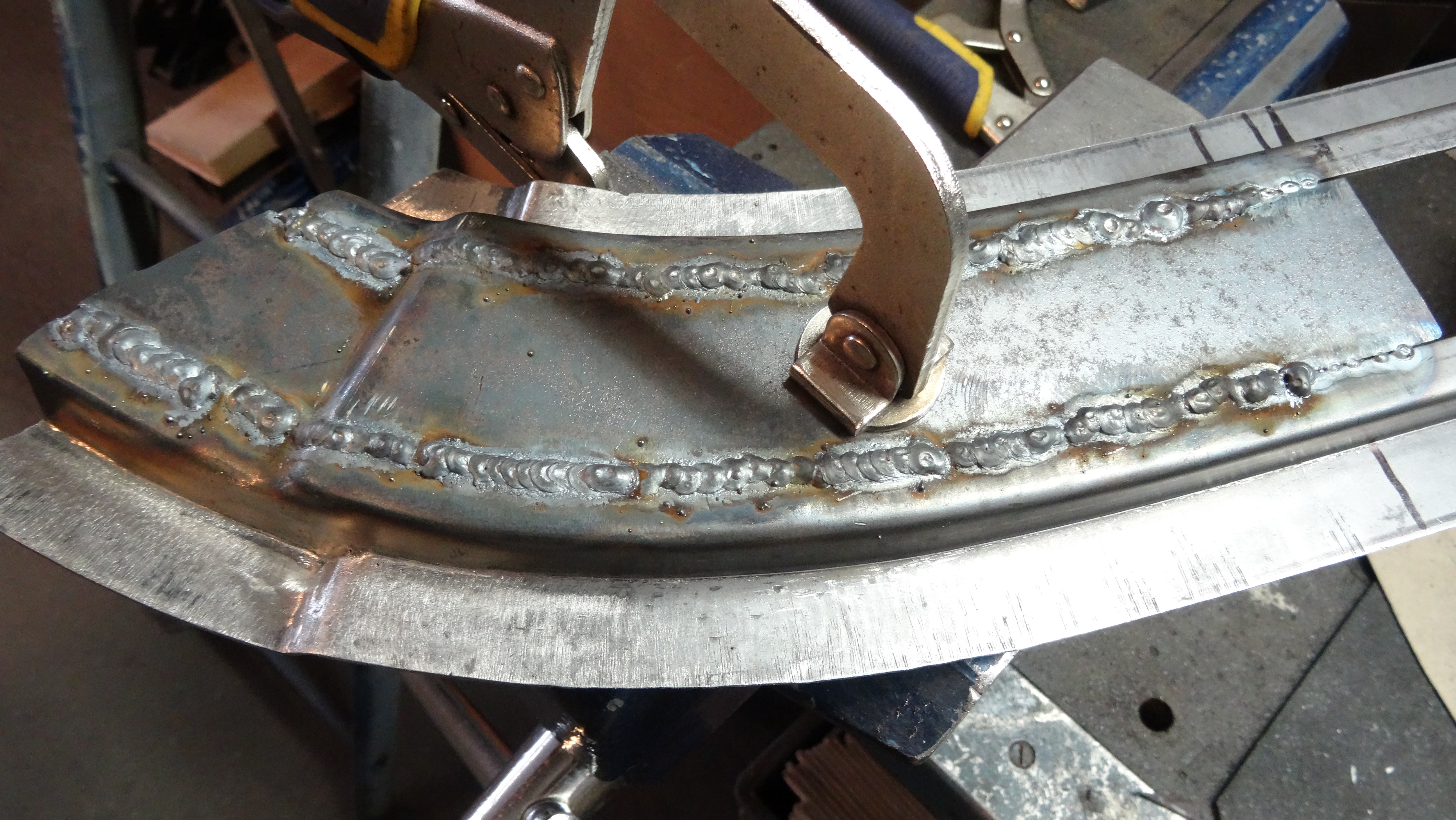

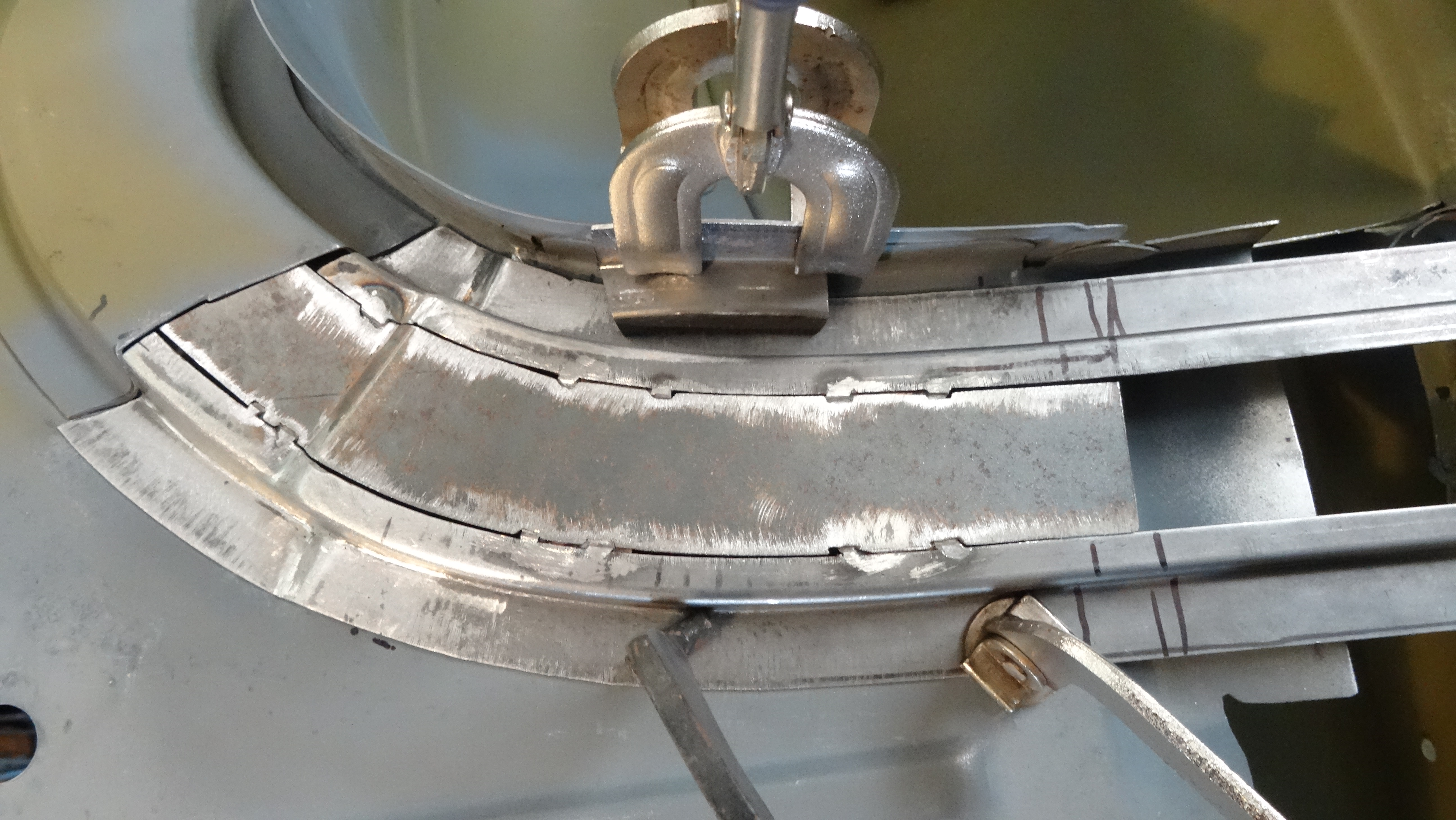

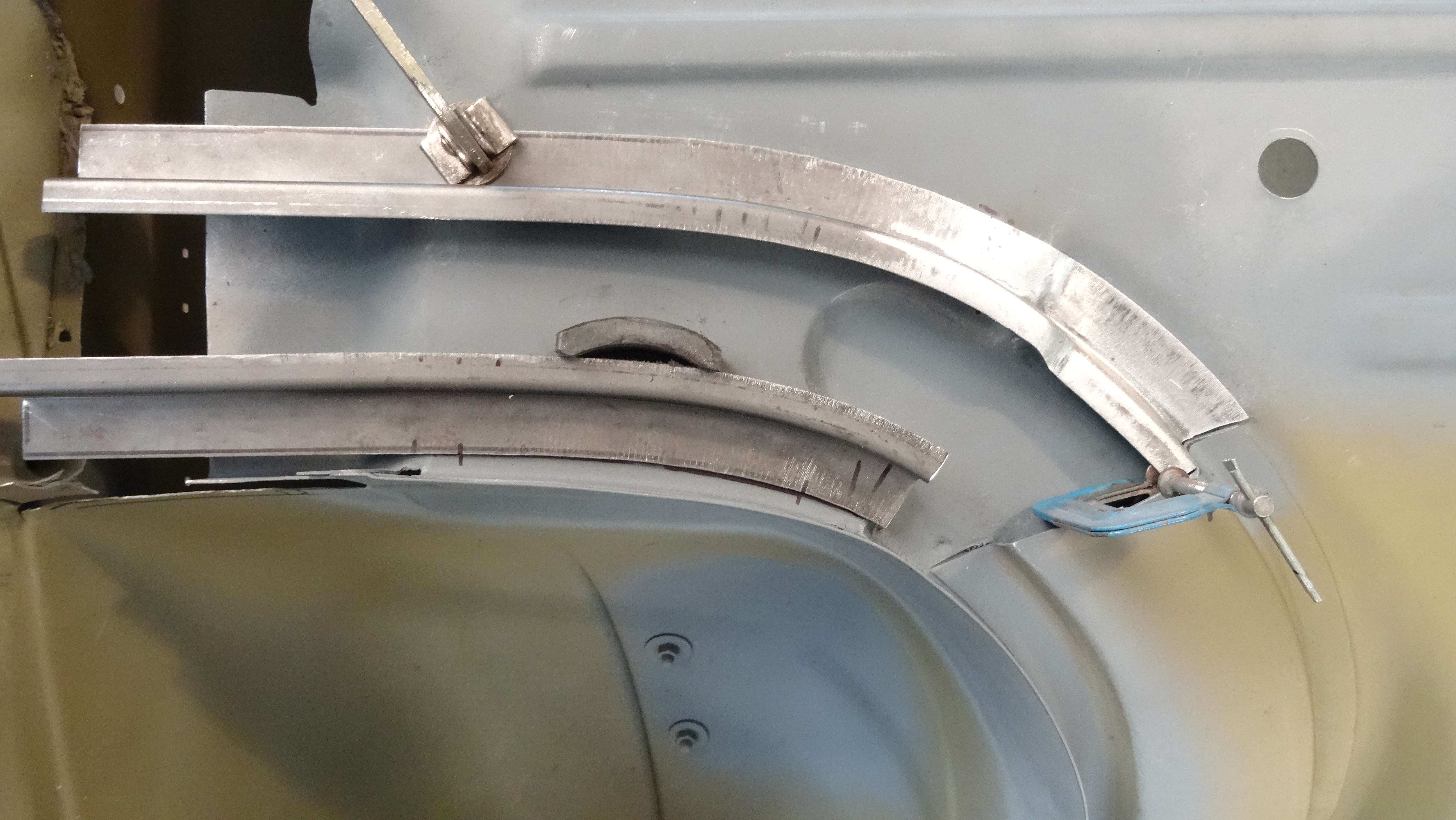

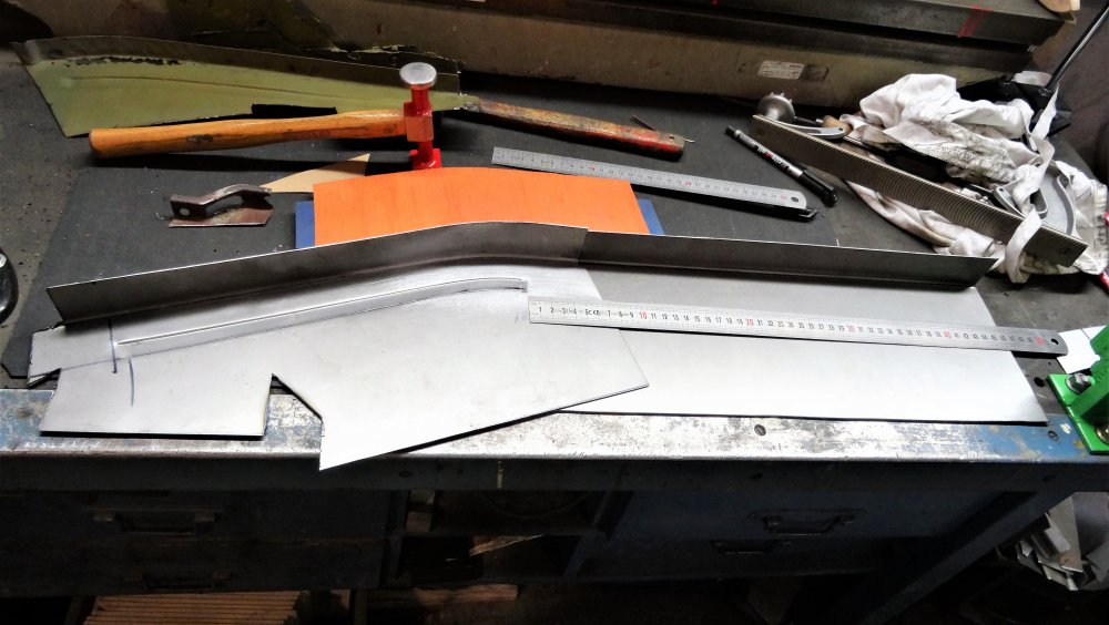

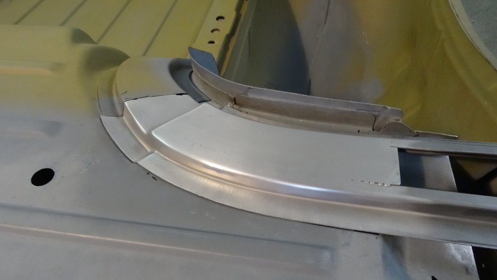

Je passe maintenant au longeron ARG.

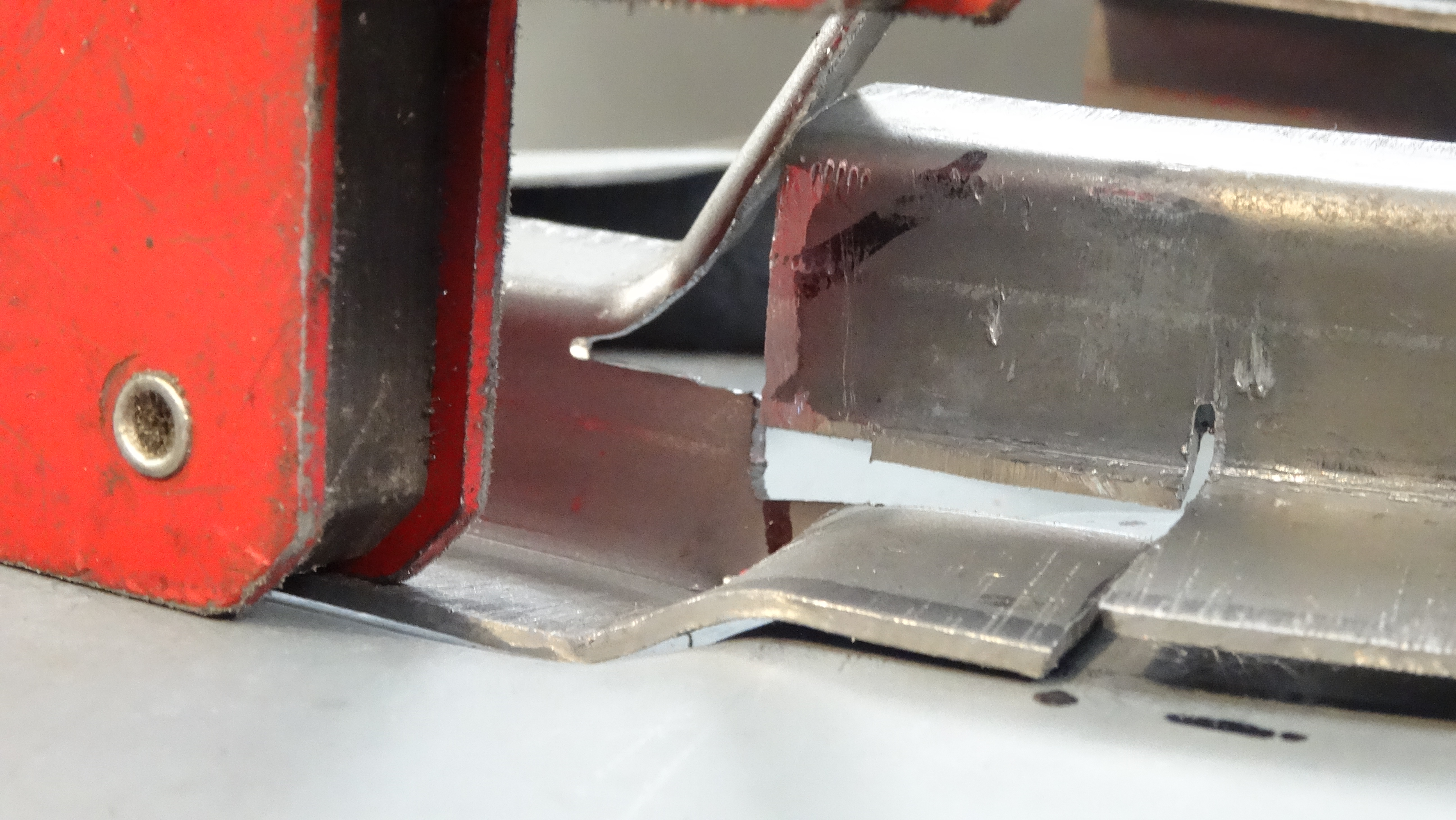

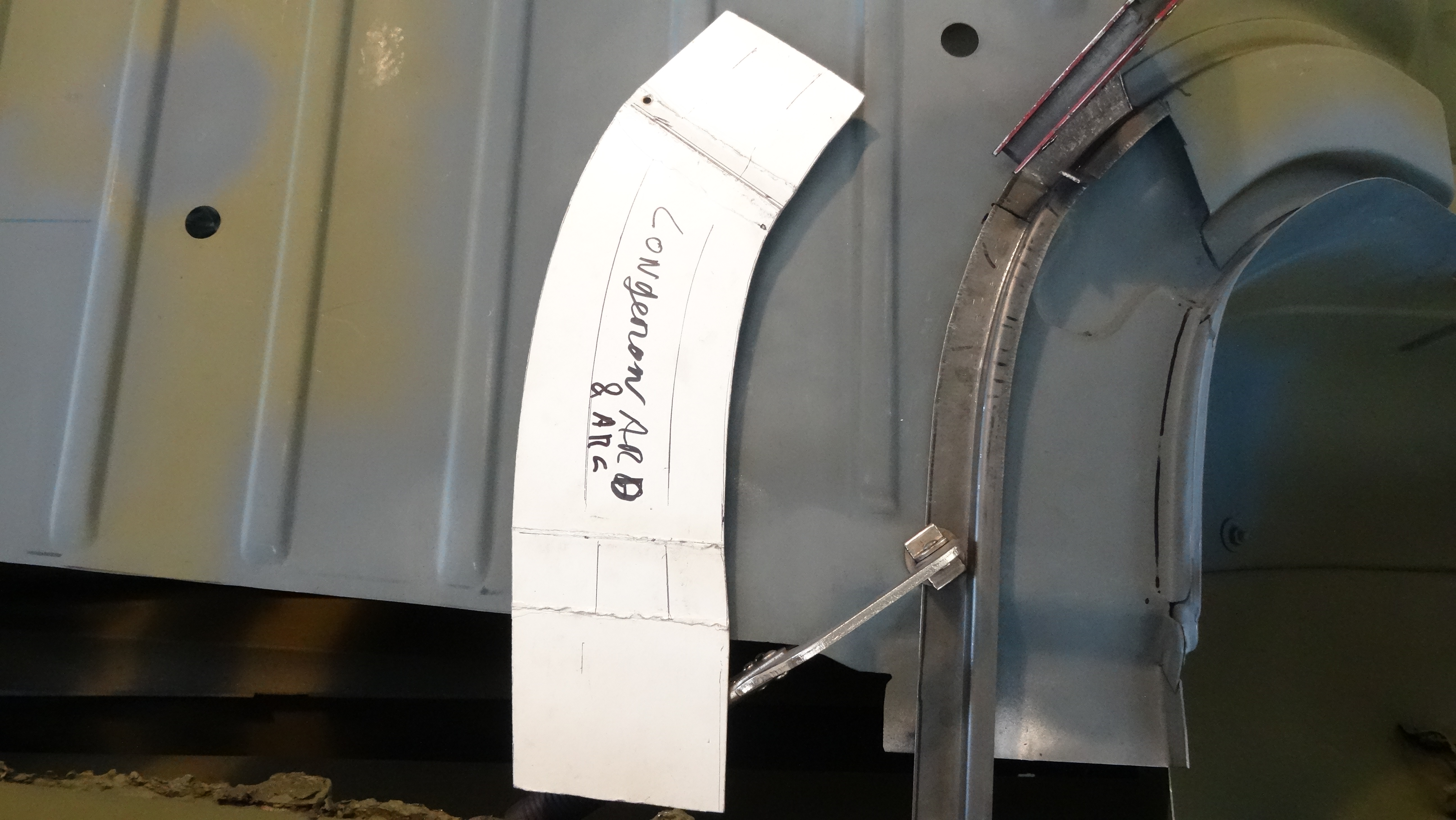

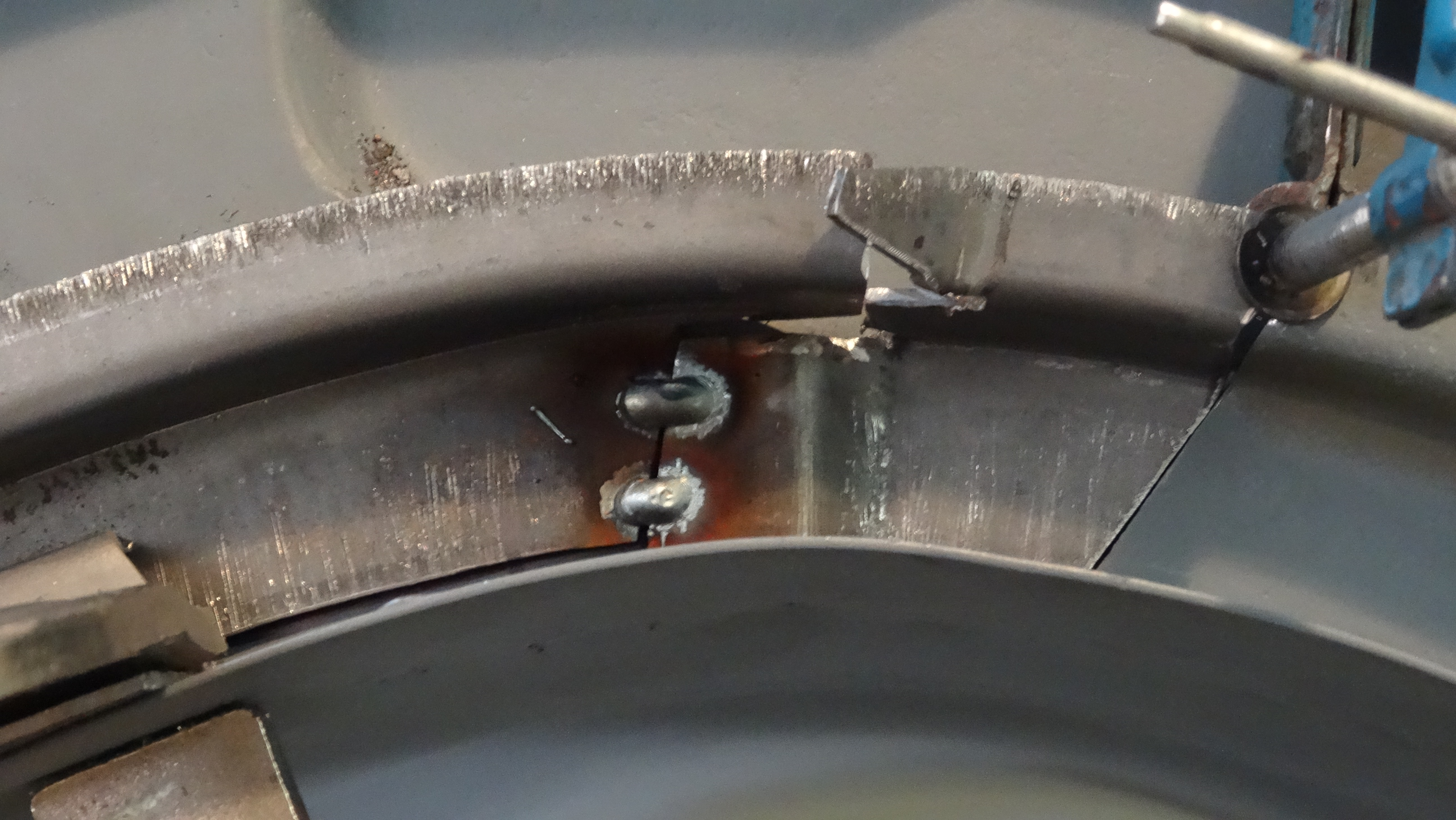

Cette fois le gabarit est déjà fait . C'est le même que pour l'autre côté.

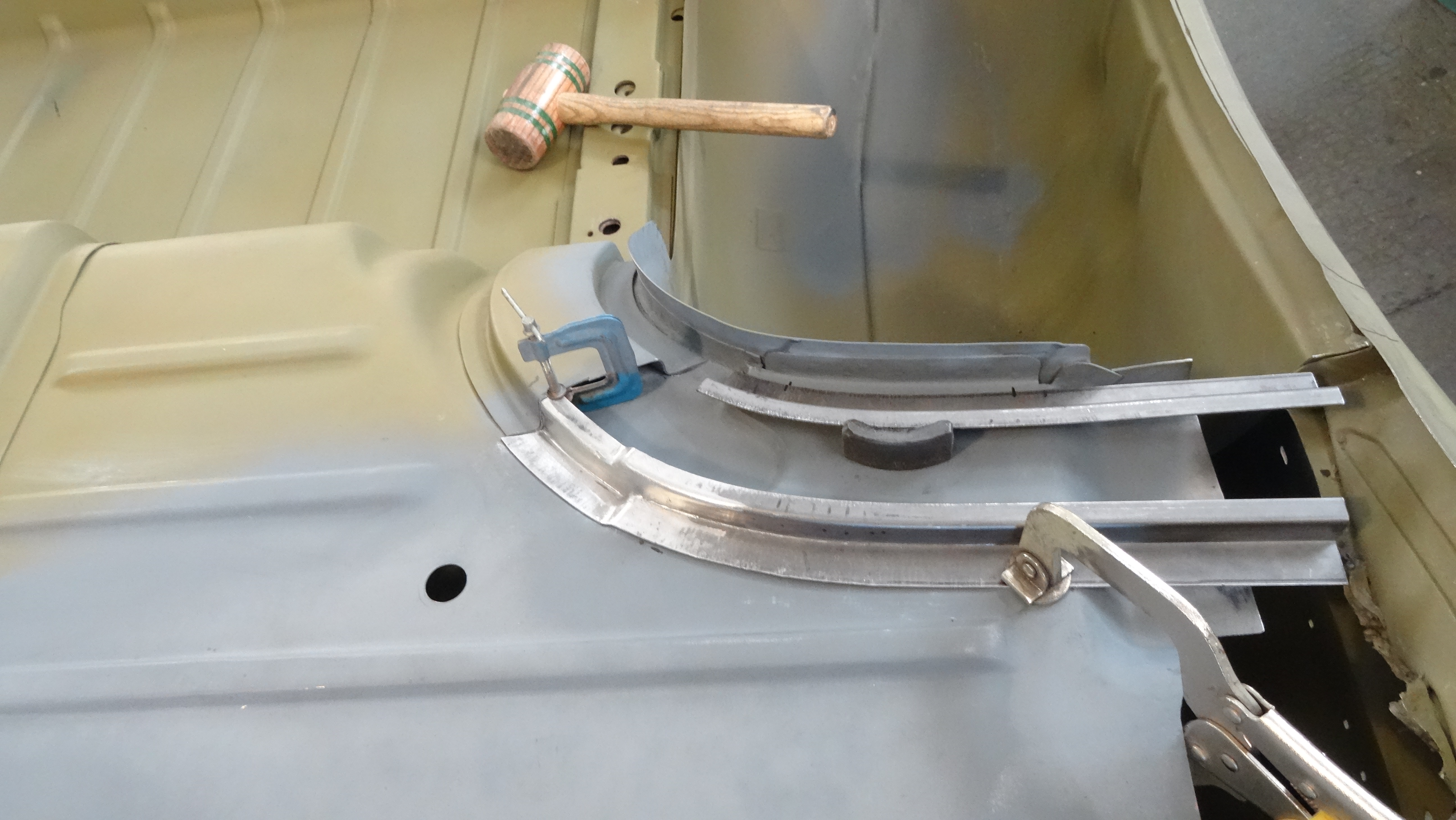

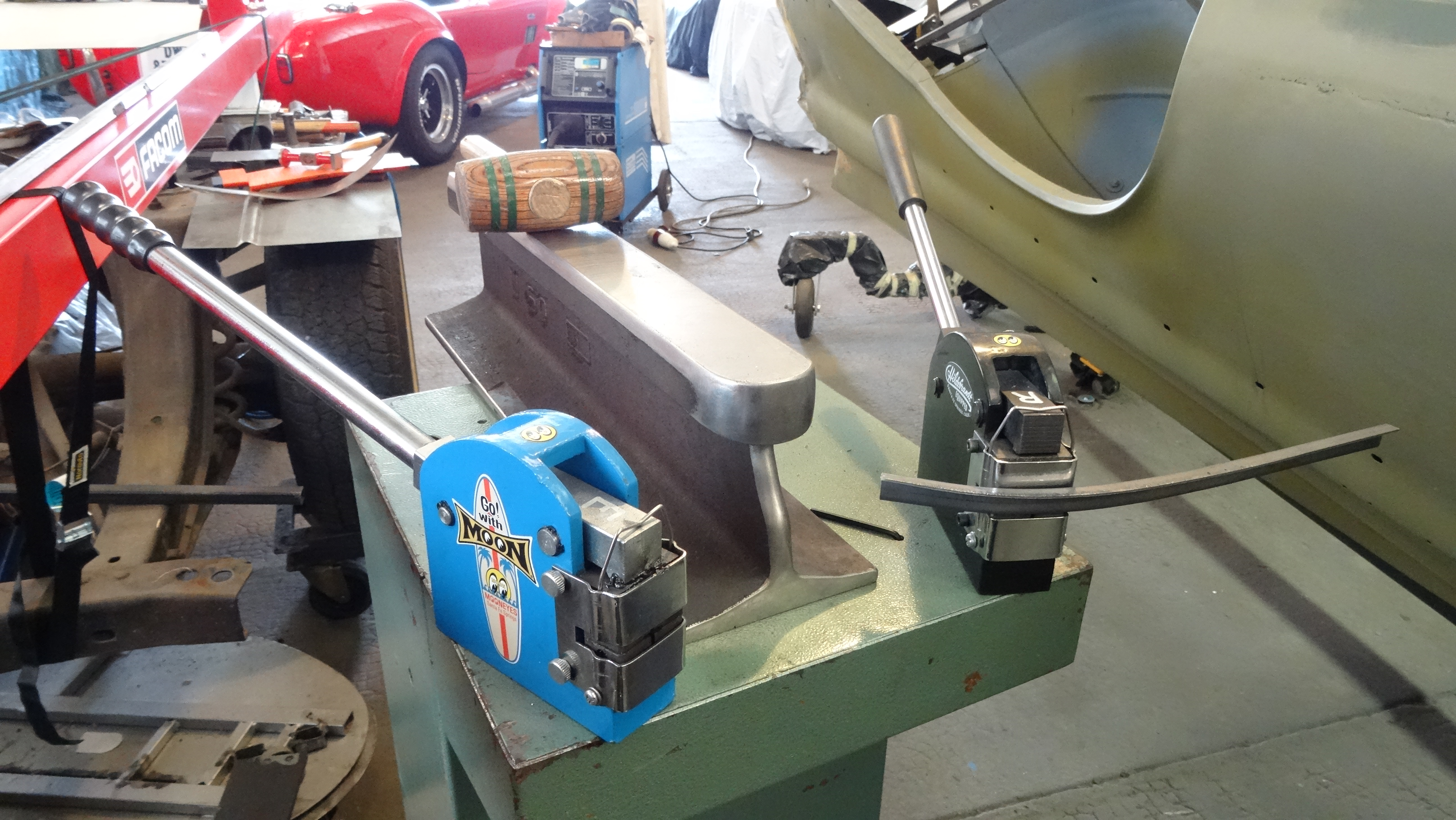

Cela représente un gain de temps, je peu passer directement au cintrage des rails qui serviront de cotés au longeron.
Premier morceau.
Le but est de reproduire cette chose...et ce qui manque.
Passons à l'autre côté.
Les deux pièces sont prête à souder, si si !!!
C'est fait, ce n'est plus qu'une seule pièce.
Cela n'a pas l'air , mais c'est une pièce de précision aléatoire très chiante à faire.

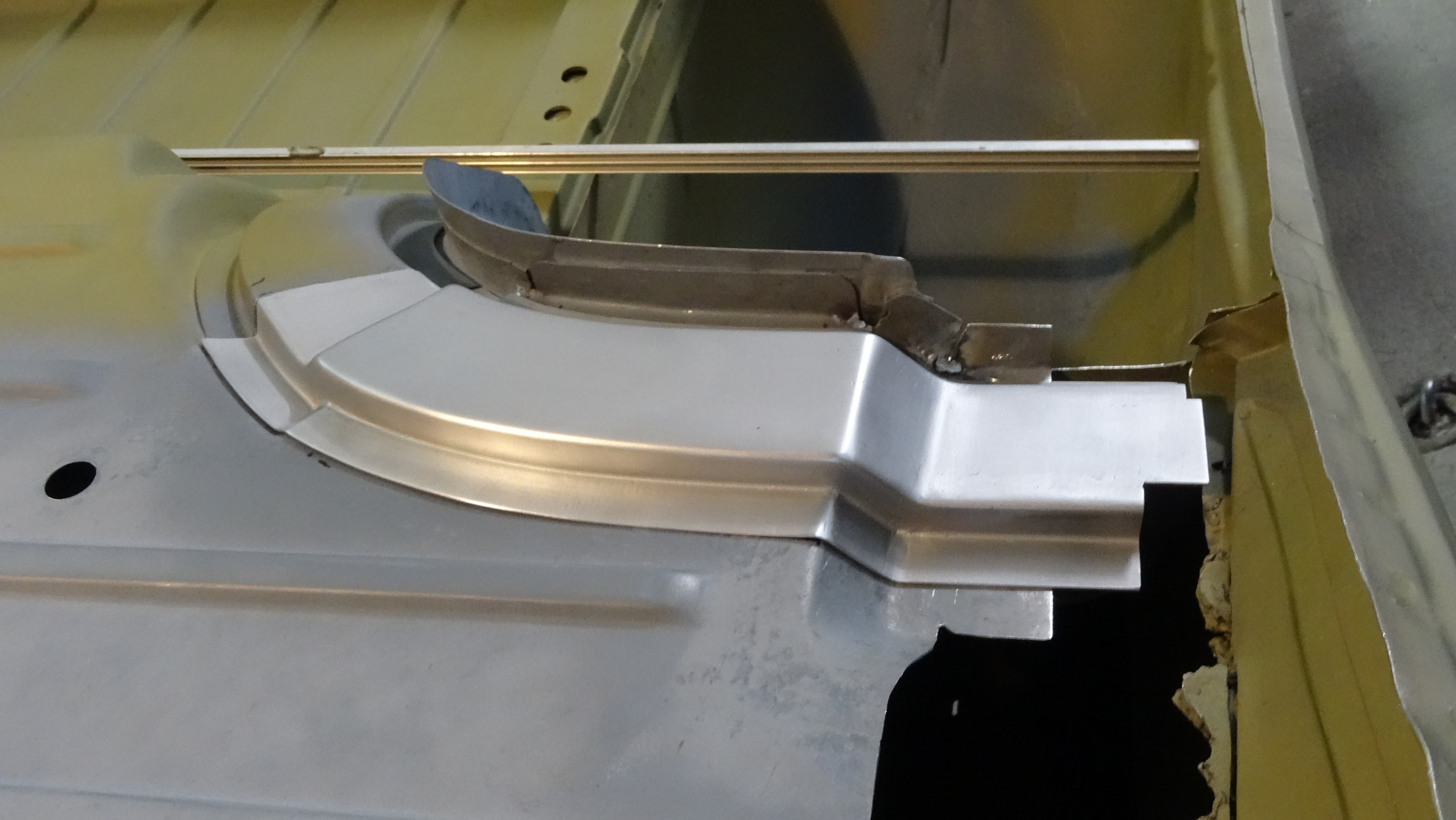

Elle va là .
Deux points pour la fixer et finir le travail à l'étau.

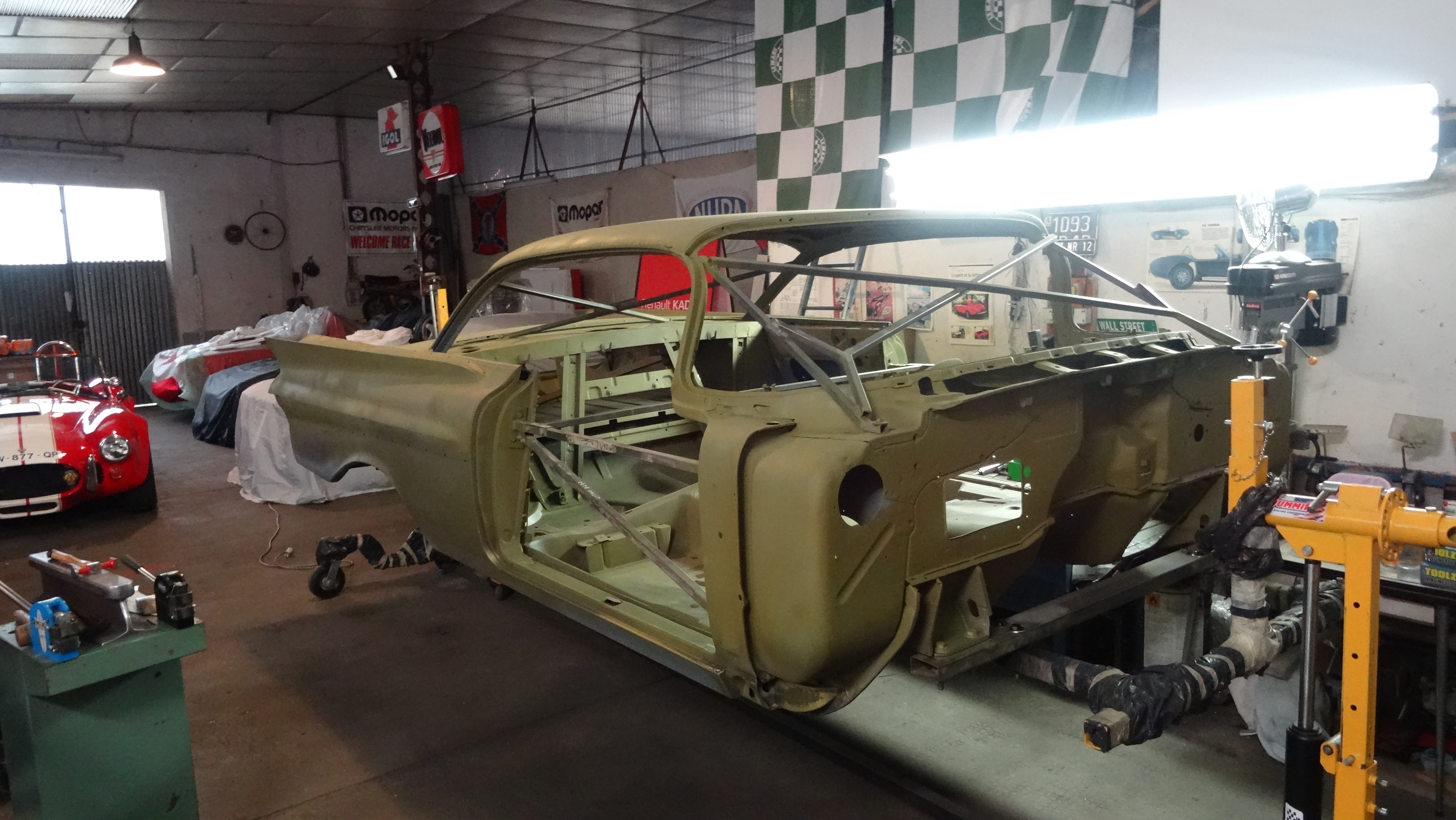

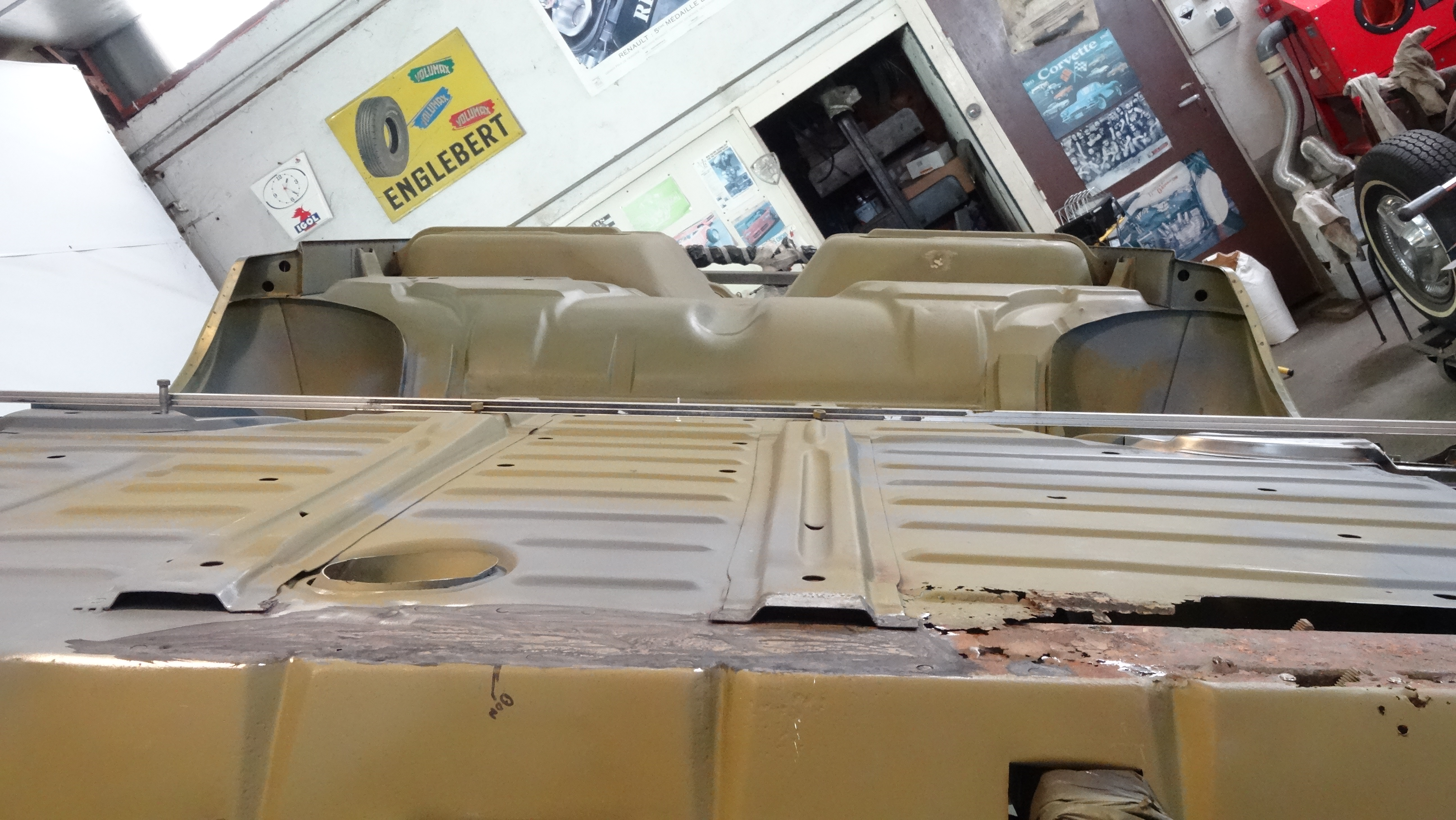

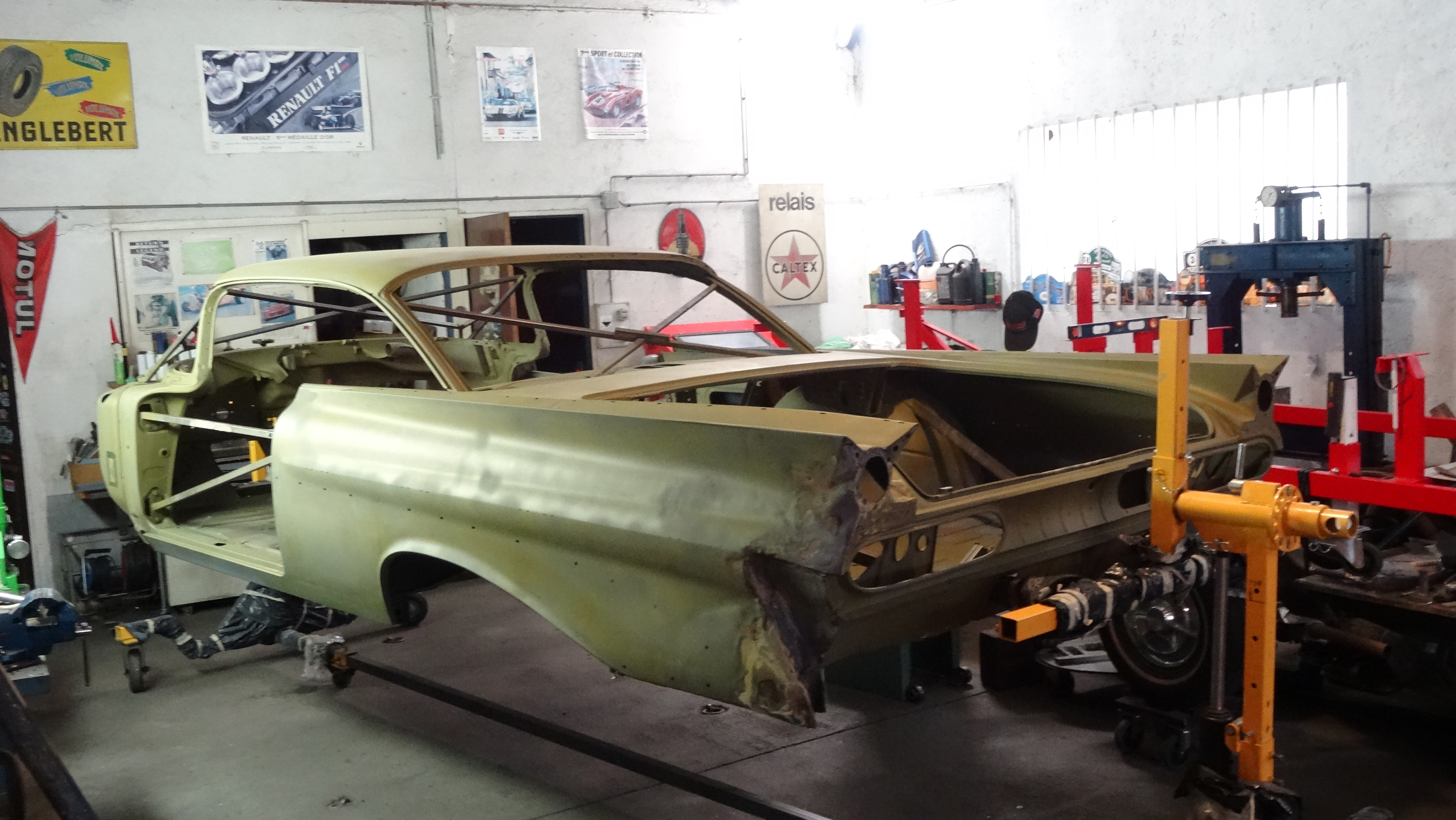

Peux-tu nous faire quelques photos de l'ensemble du bestiau afin que l'on puisse juger de l'avancement du chantier?
Posté(e) (modifié)
  Le 19/10/2017 à 03:55, Charger976 a dit :
.....Peux-tu nous faire quelques photos de l'ensemble du bestiau afin que l'on puisse juger de l'avancement du chantier?
Dérouler

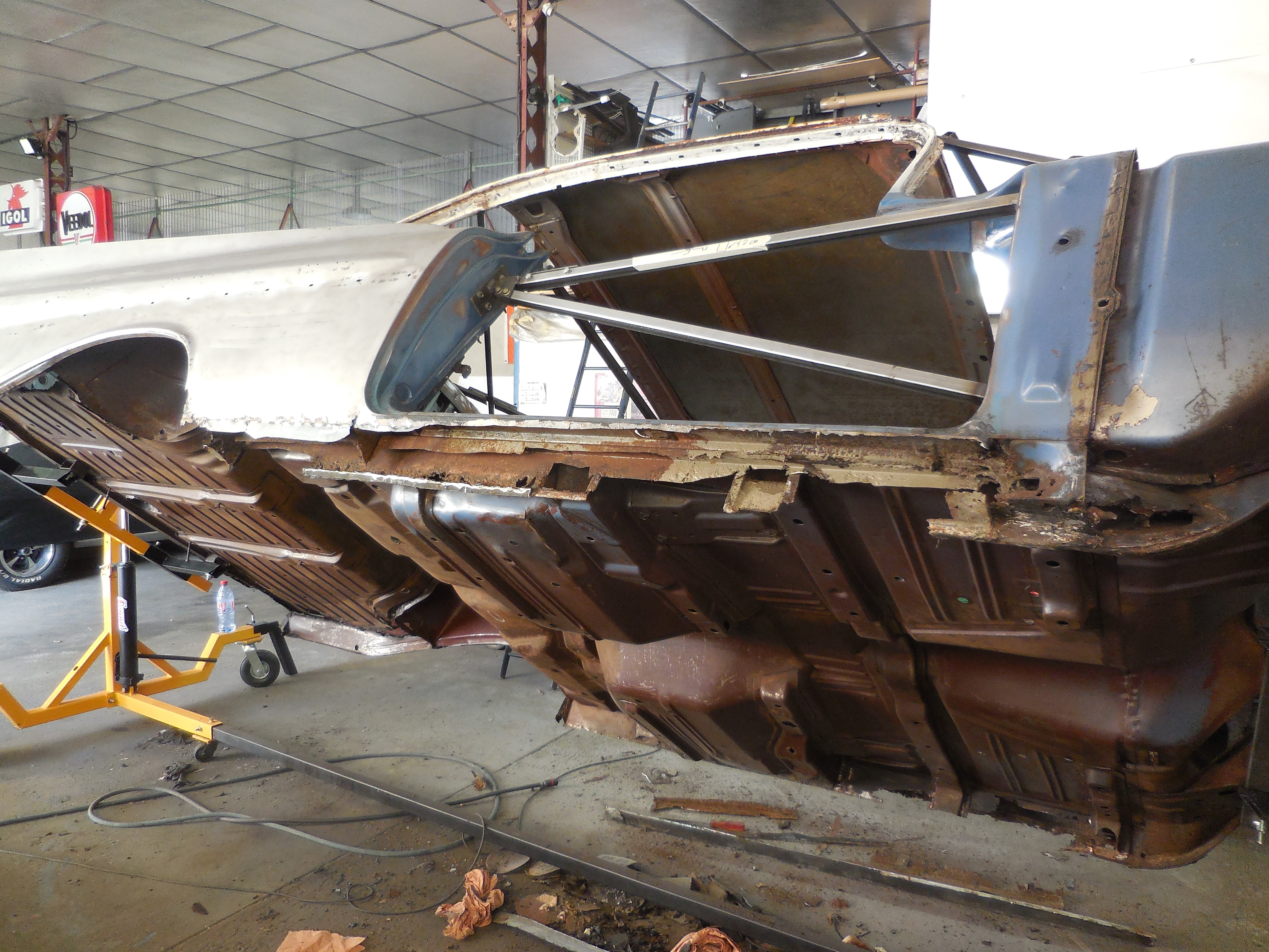

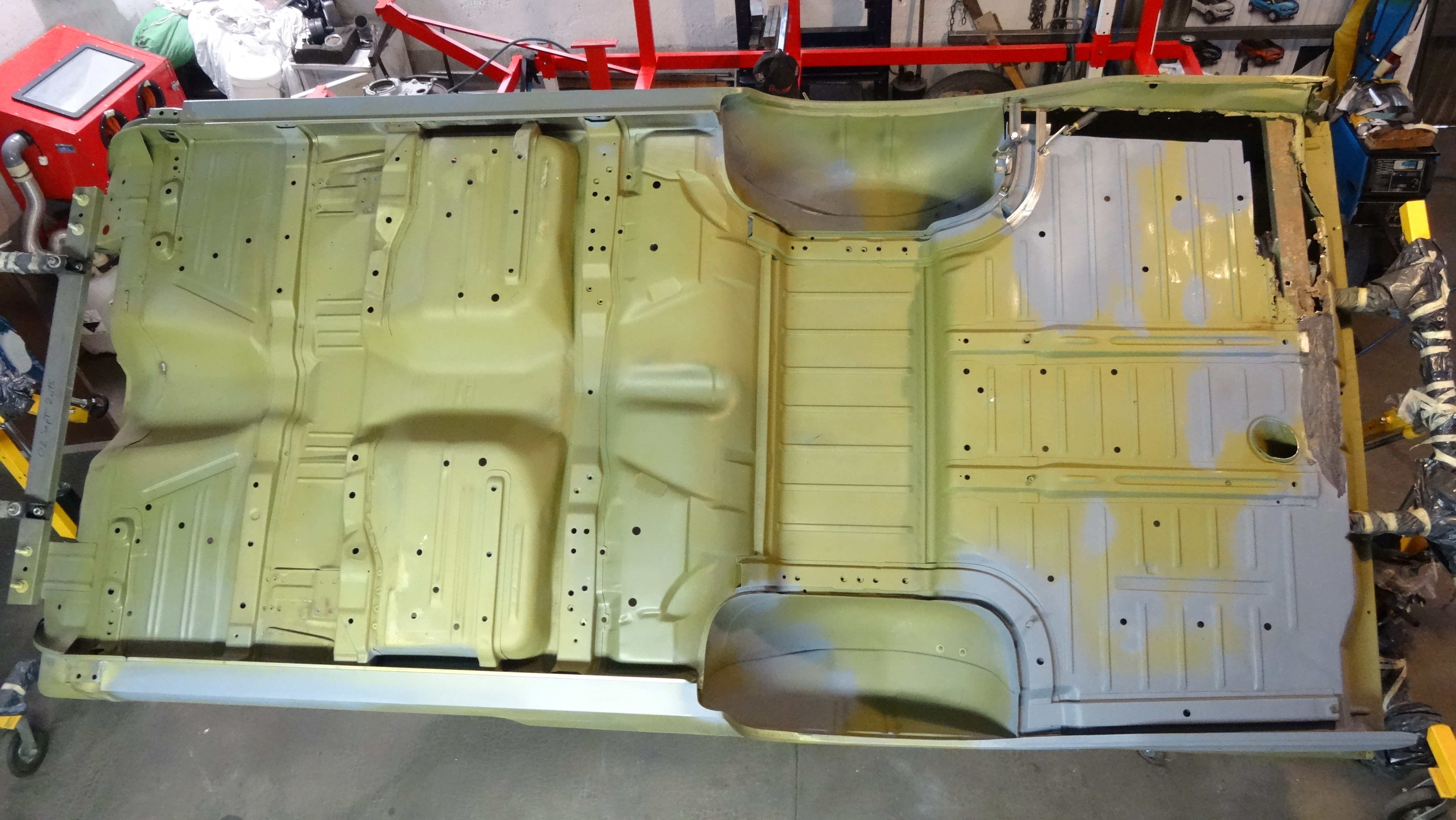

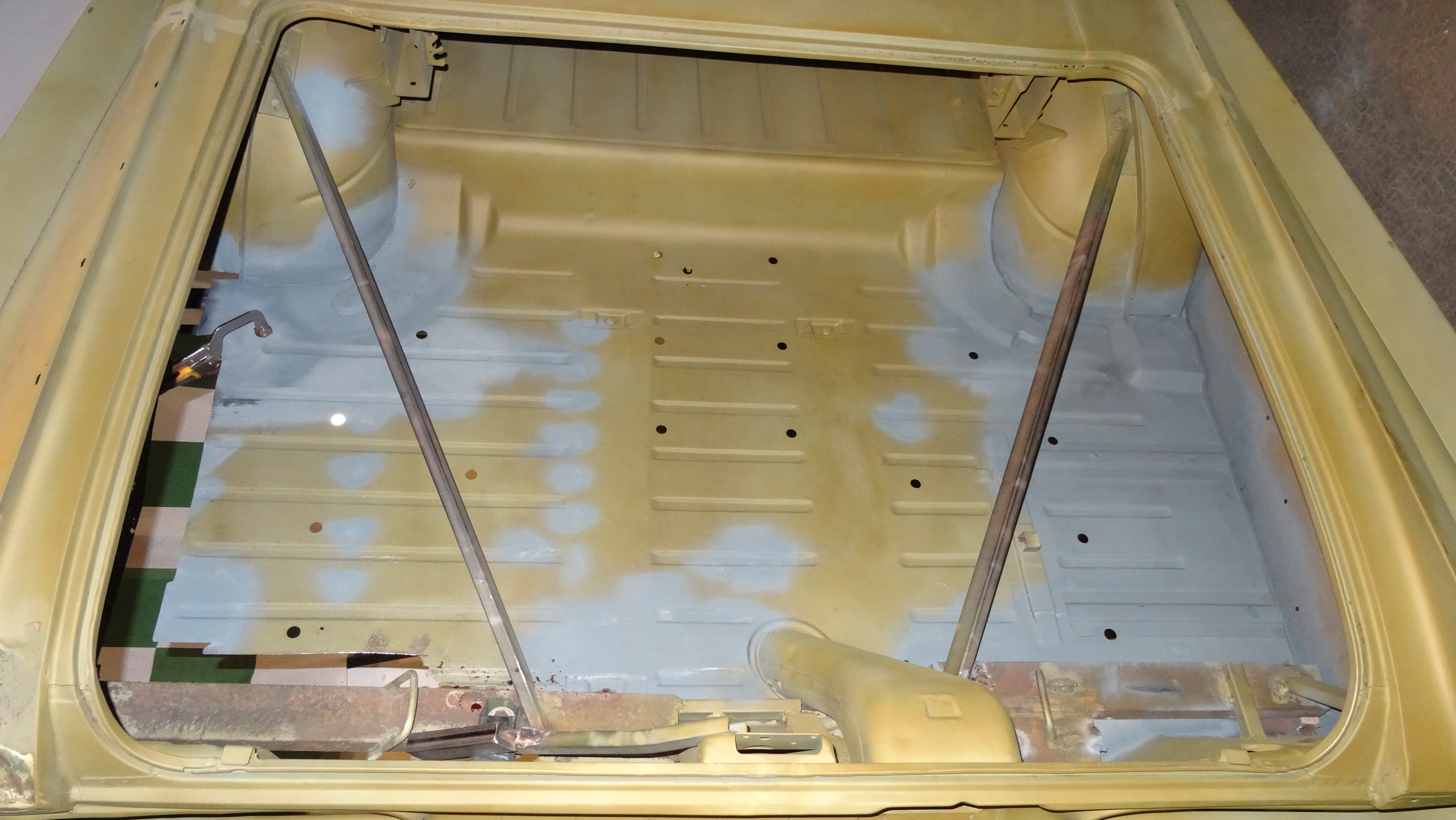

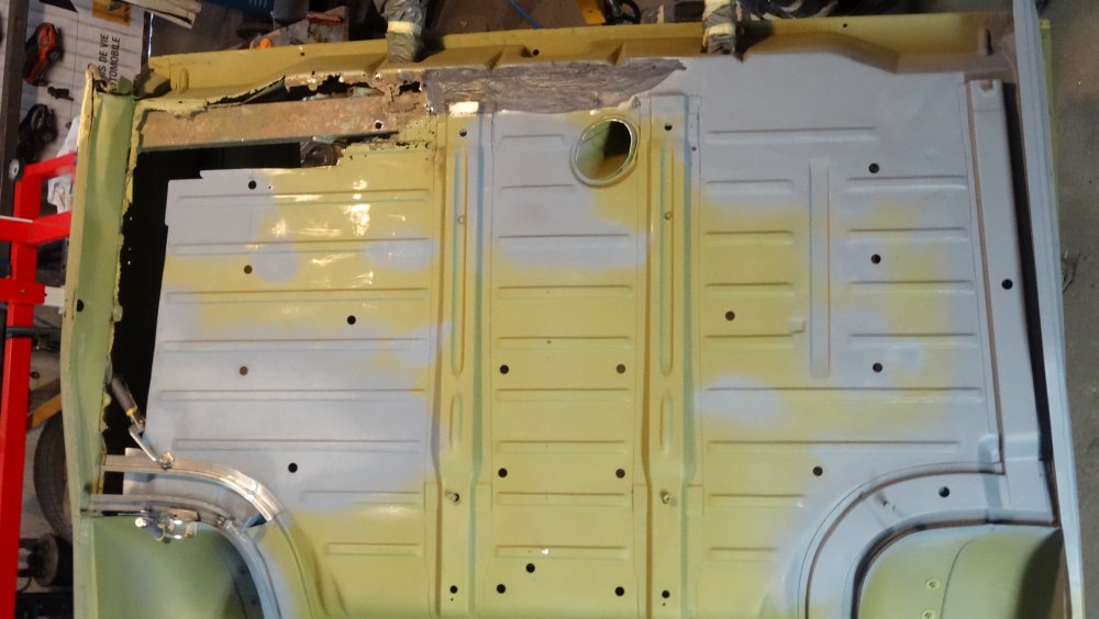

Pas de problème il suffit de demander :D

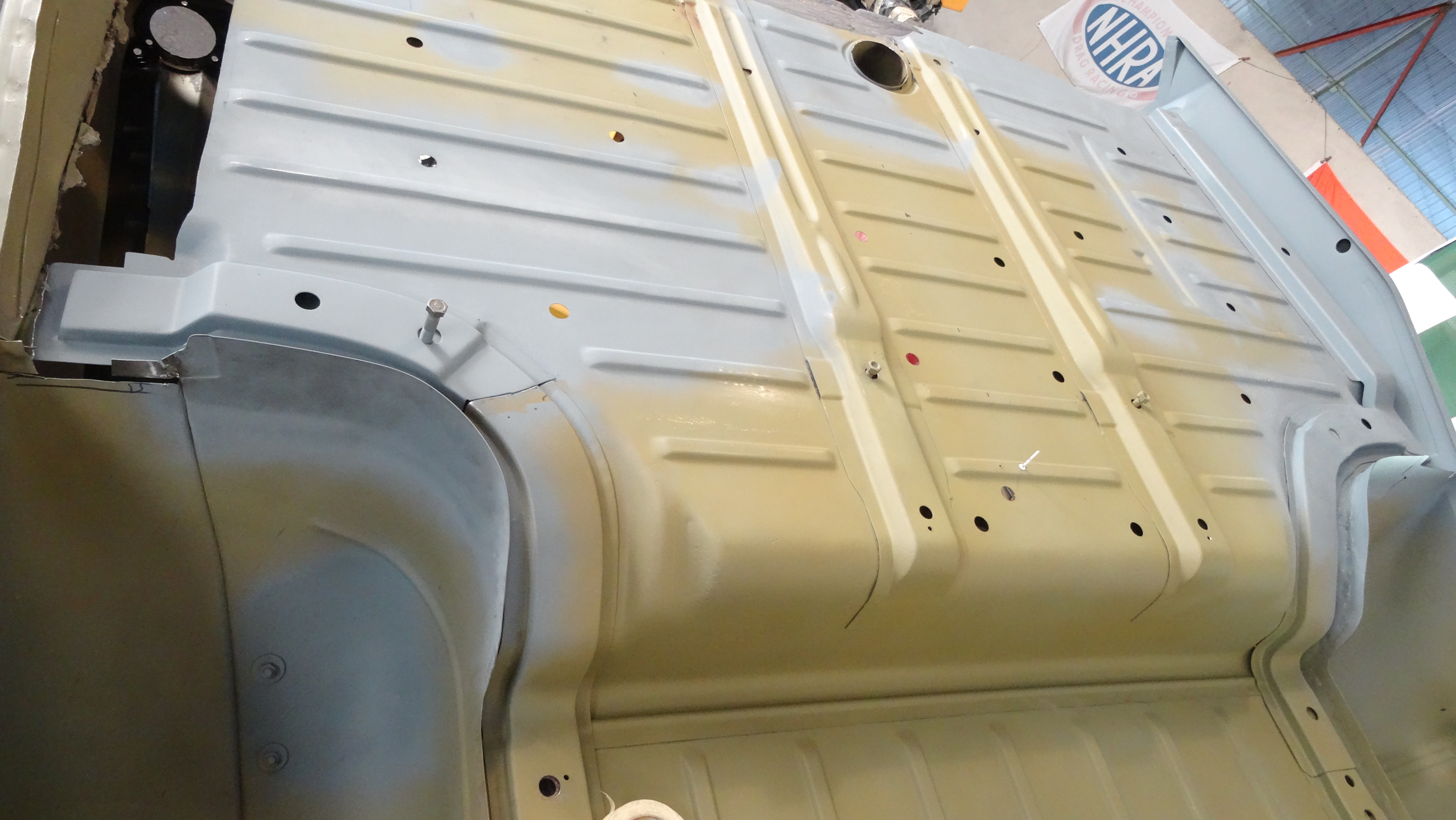

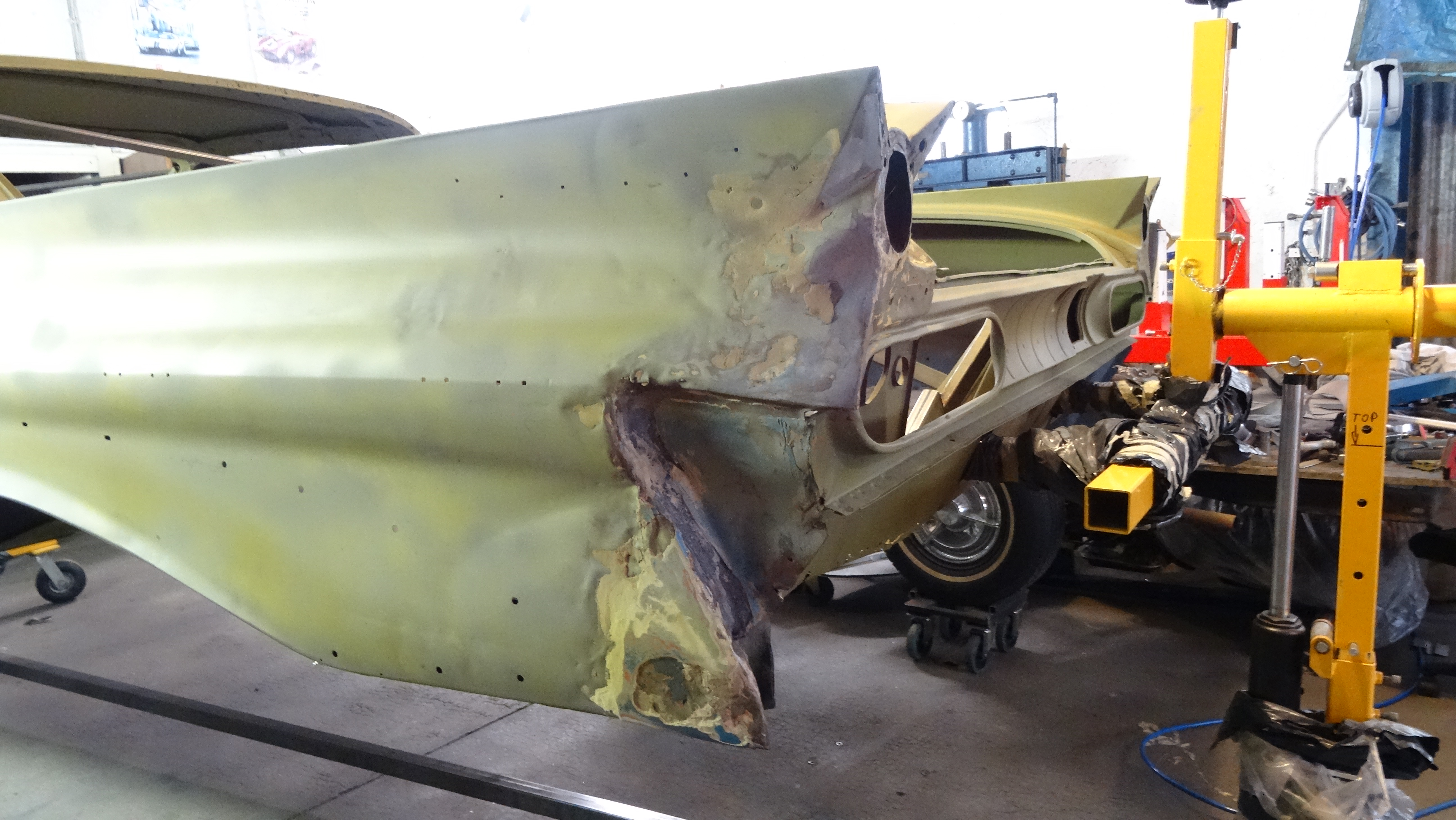

Avant.
Après.
Avant.
Pendant.
La suite sera sur cette partie....

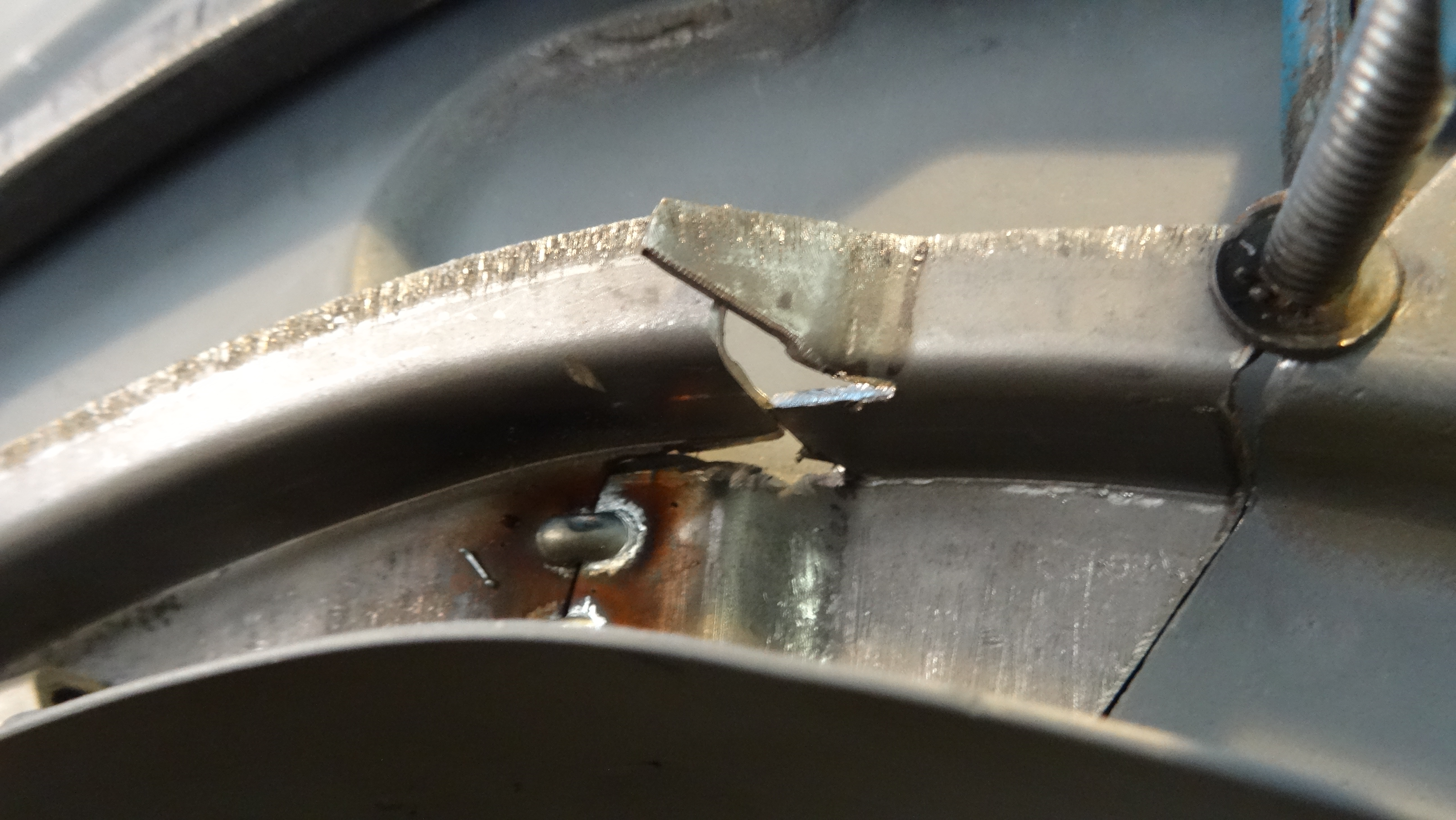

Mais pour l'instant j'avance sur le longeron.

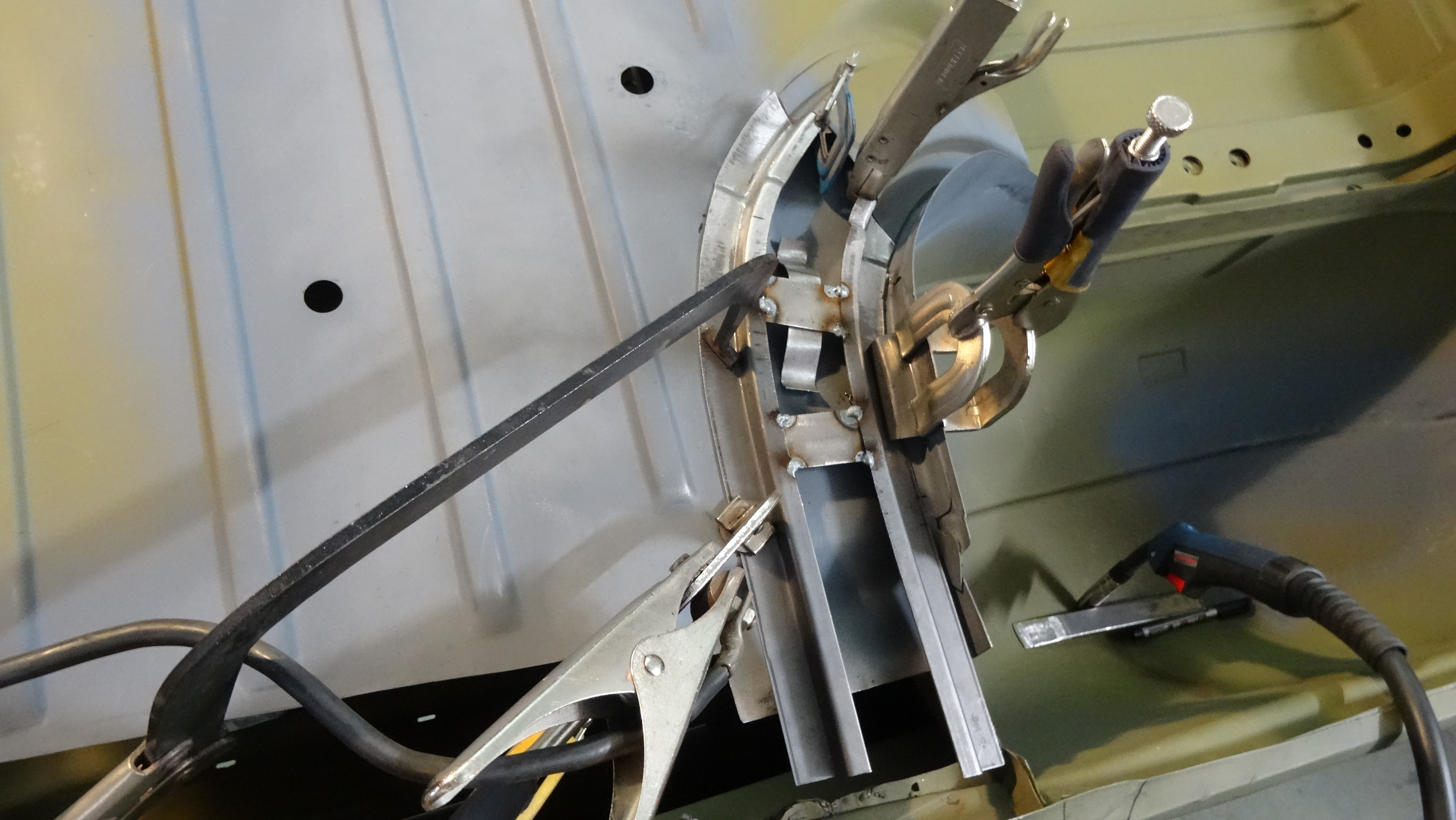

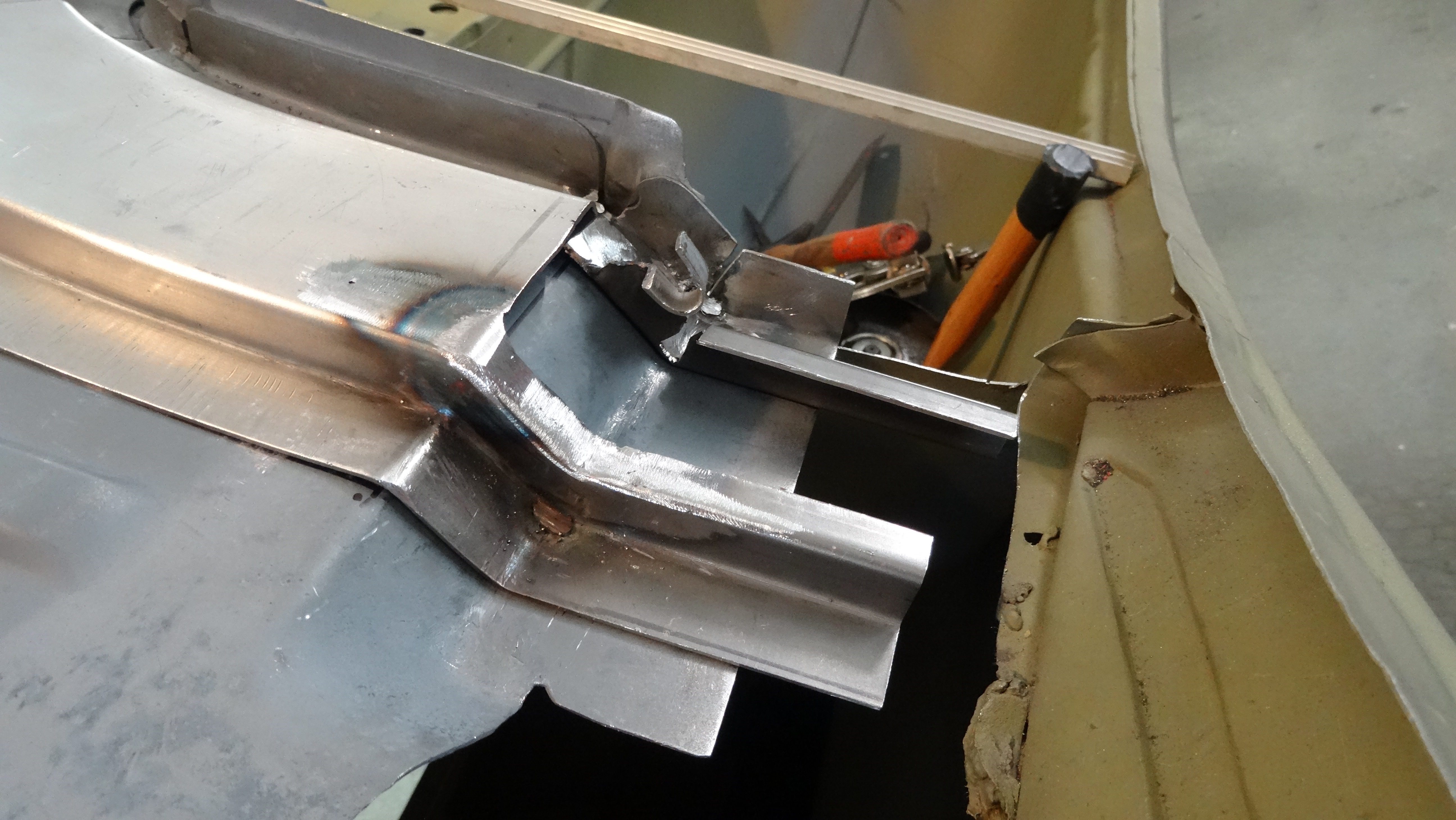

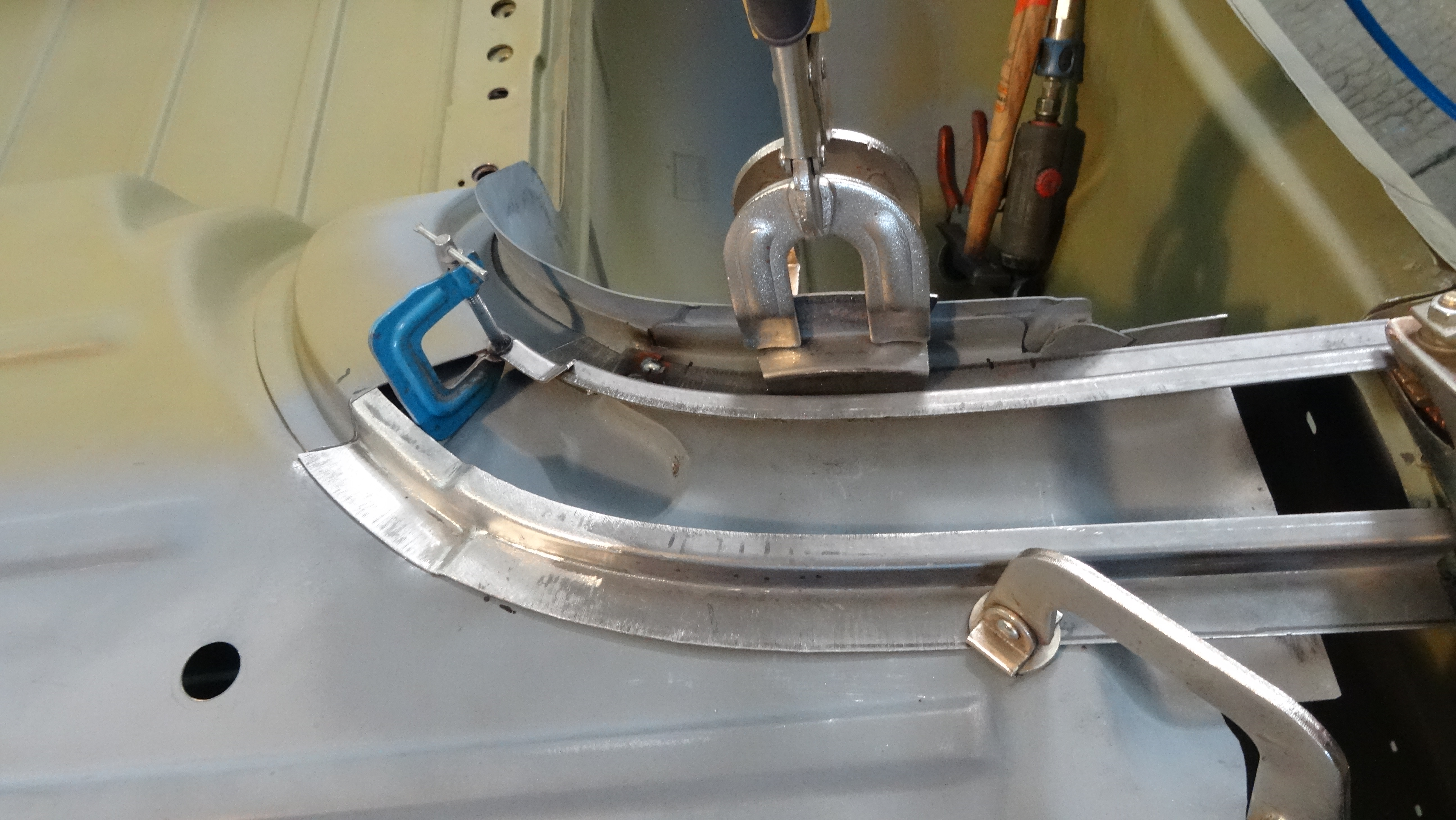

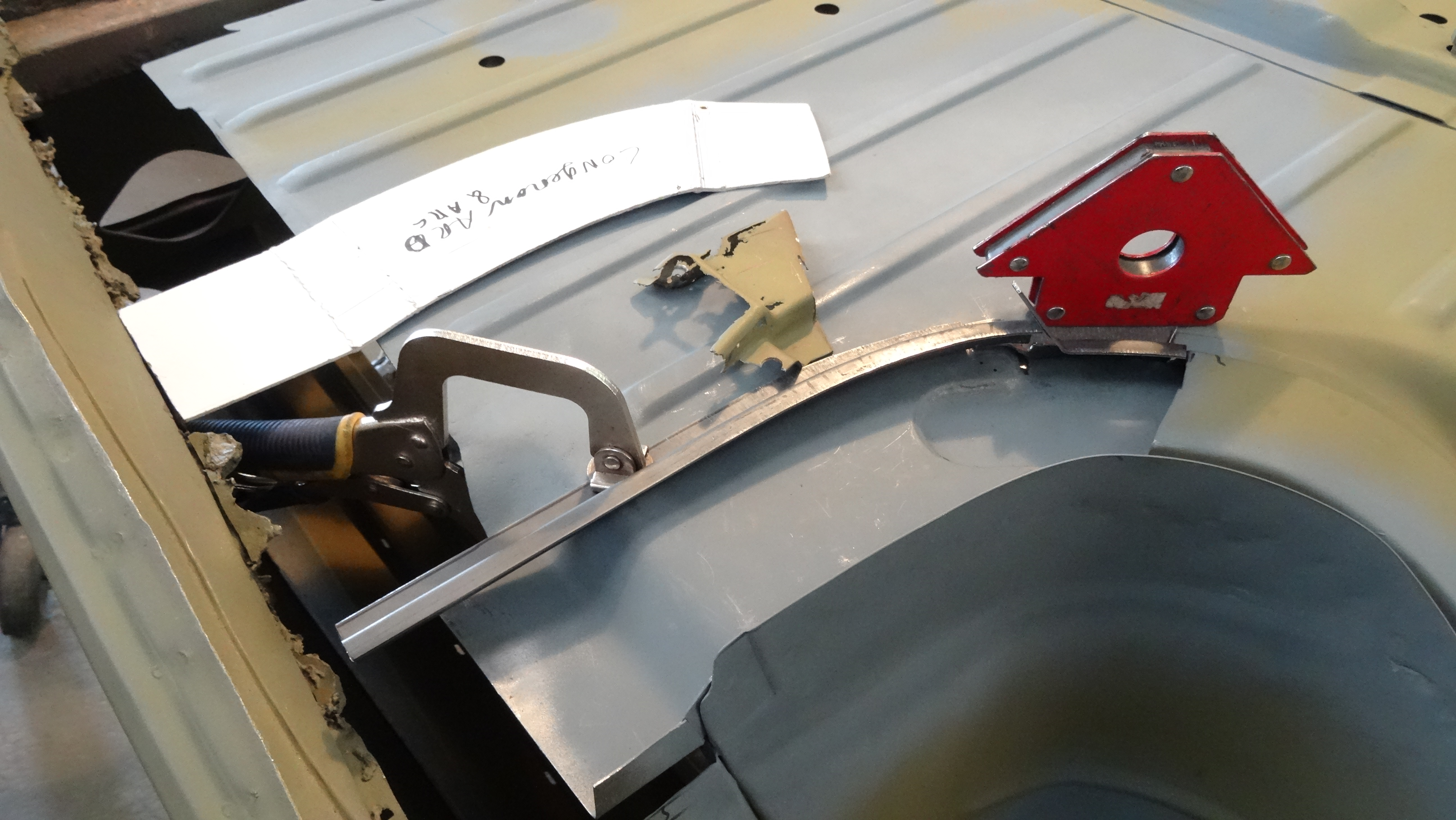

Je rends solidaire les deux côtés afin de faciliter la suite.
Toutes les astuces sont bonnes, ici c'est pour maintenir en place les petites pièces. Car je n'ai pas prit l'option troisième bras !
Je peux maintenant manipuler la pièce pour travailler à l'établi.
L' ébauche prend forme.

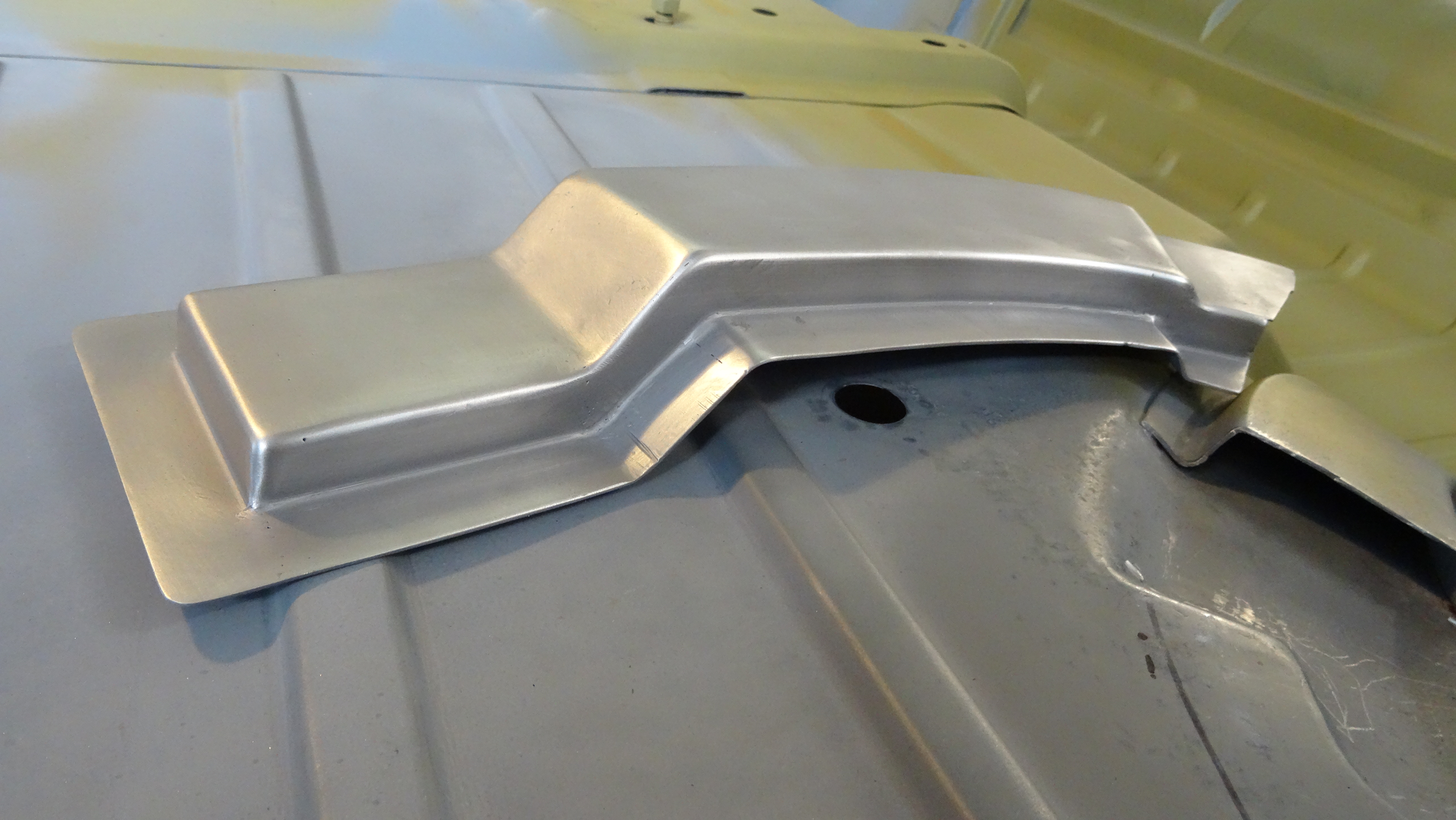

Aujourd’hui j'ai soudé la tôle de fermeture.
Un coup de sableuse et de ponçage .
Malgré ces grosses soudure, la pièce c'est moins déformée que la dernière fois.

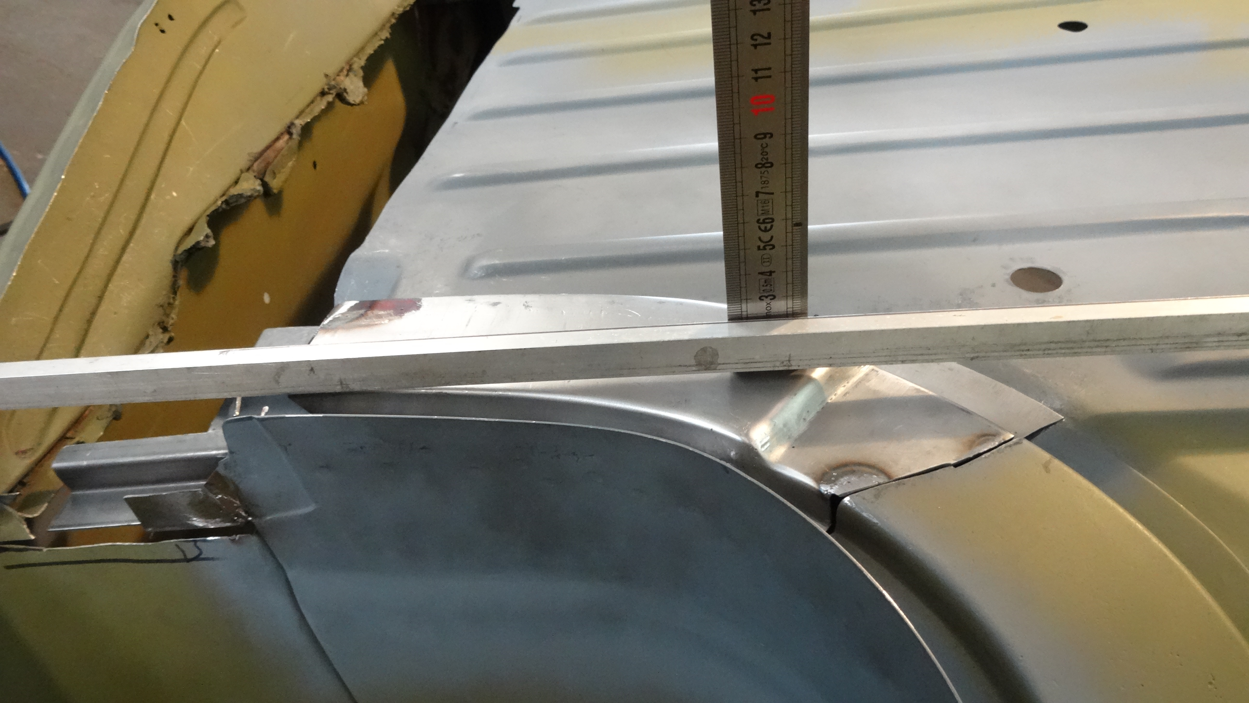

C'est un peu en vrac, mais c'est assez merdique à faire. Car les deux côté ne sont pas symétrique, donc aux pliages cela ne reste pas aligné.
Autres paramètres les dimensions et les hauteurs doivent rester identique à l'autre côté. J'avais déjà expliqué que le plancher n'avait pas été soudé à la bonne hauteur de ce côté.
Donc là je corrige cette erreur .
L'alignement est maintenant correct.
Voilà le plus dur est fait. Je tiens le bon bout.

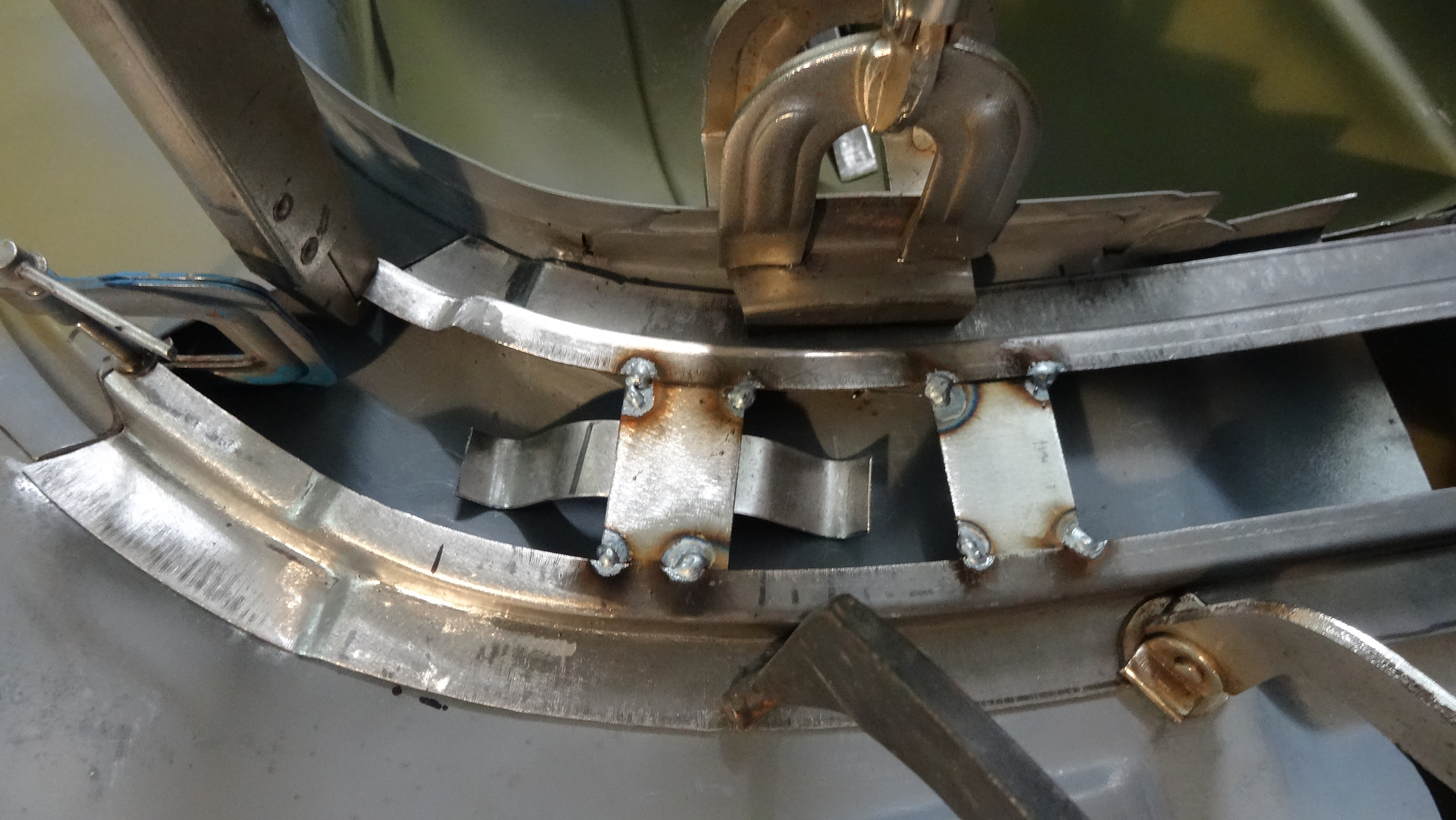

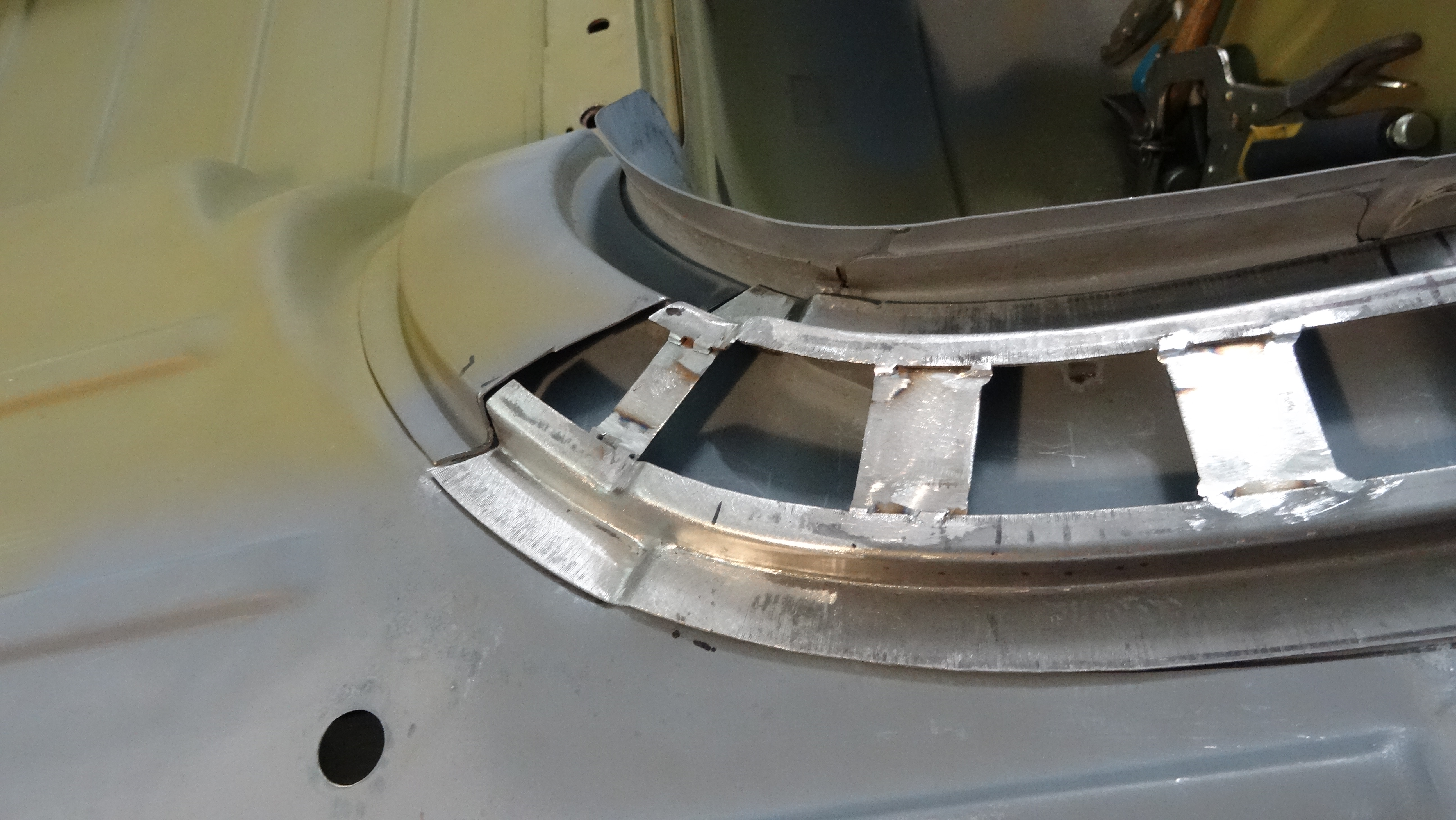

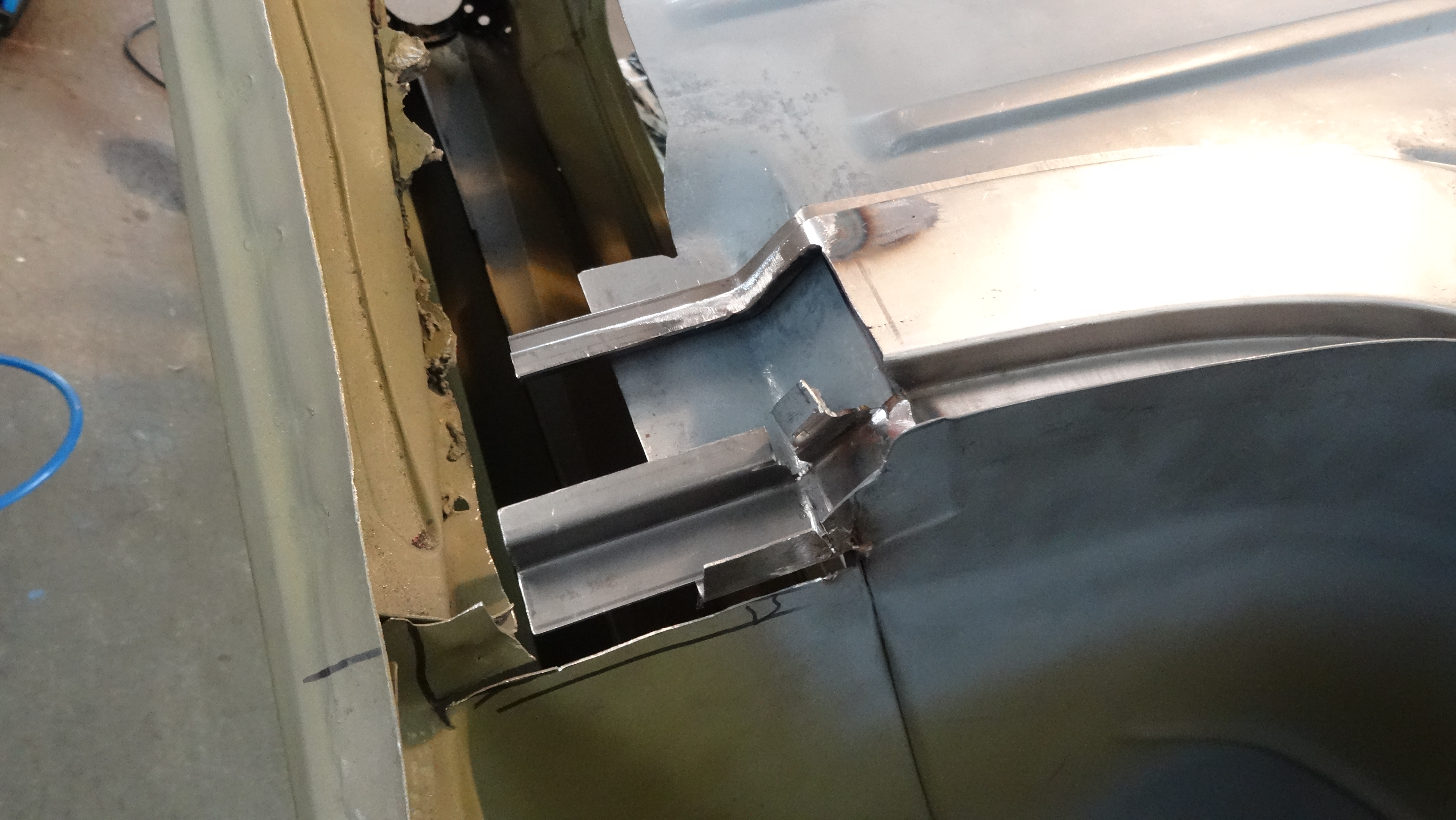

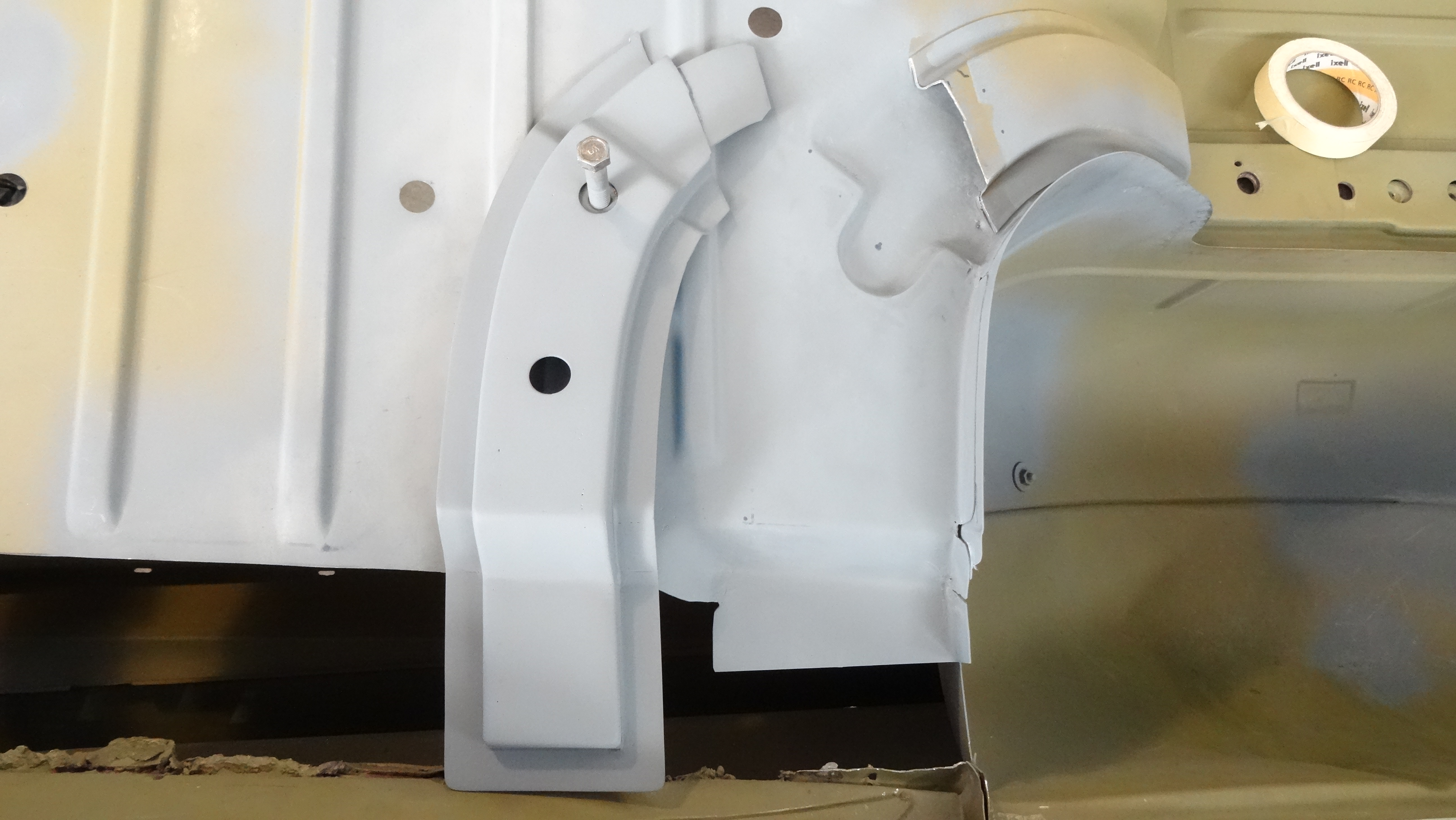

La pointe est maintenant terminée.
Perçages terminés. Il ne sont pas fait au hasard. Après maintient de la pièce en place, j'ai pointé l'emplacement par mesures croisées. (A partir des autres fixations et du point milieux).
Mise en place de la cage et de la tôle pour renforcer le raccordement. Le tout dans de la tôle de 1.5 mm d'épaisseur.
Cela prend forme , il ne reste plus qu'à la souder en place. Mais ça se sera pour plus tard ( après que la joue d'aile soit en place).

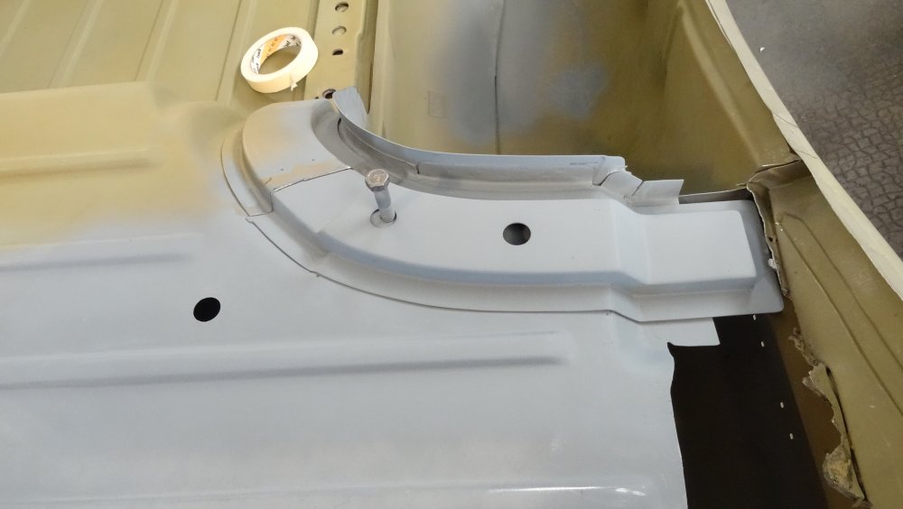

Posté(e)
À quoi servent tout ces trous ?
J'ai de la dentelle, mais pas de trous bien rond !!!
Posté(e) (modifié)
Je n'en suis pas sur . Mais je pense qu'ils servaient en usine aux positionnements des pièces sur les gabarits.
J'en déduit cela, car ils sont positionnés symétriquement et au demi millimètre prêt.
De plus ils ne servent pas à évacuer quoi que ce soit, vu qu'ils ne sont pas situé aux endroits les plus bas.
Modifié par CAN-AM

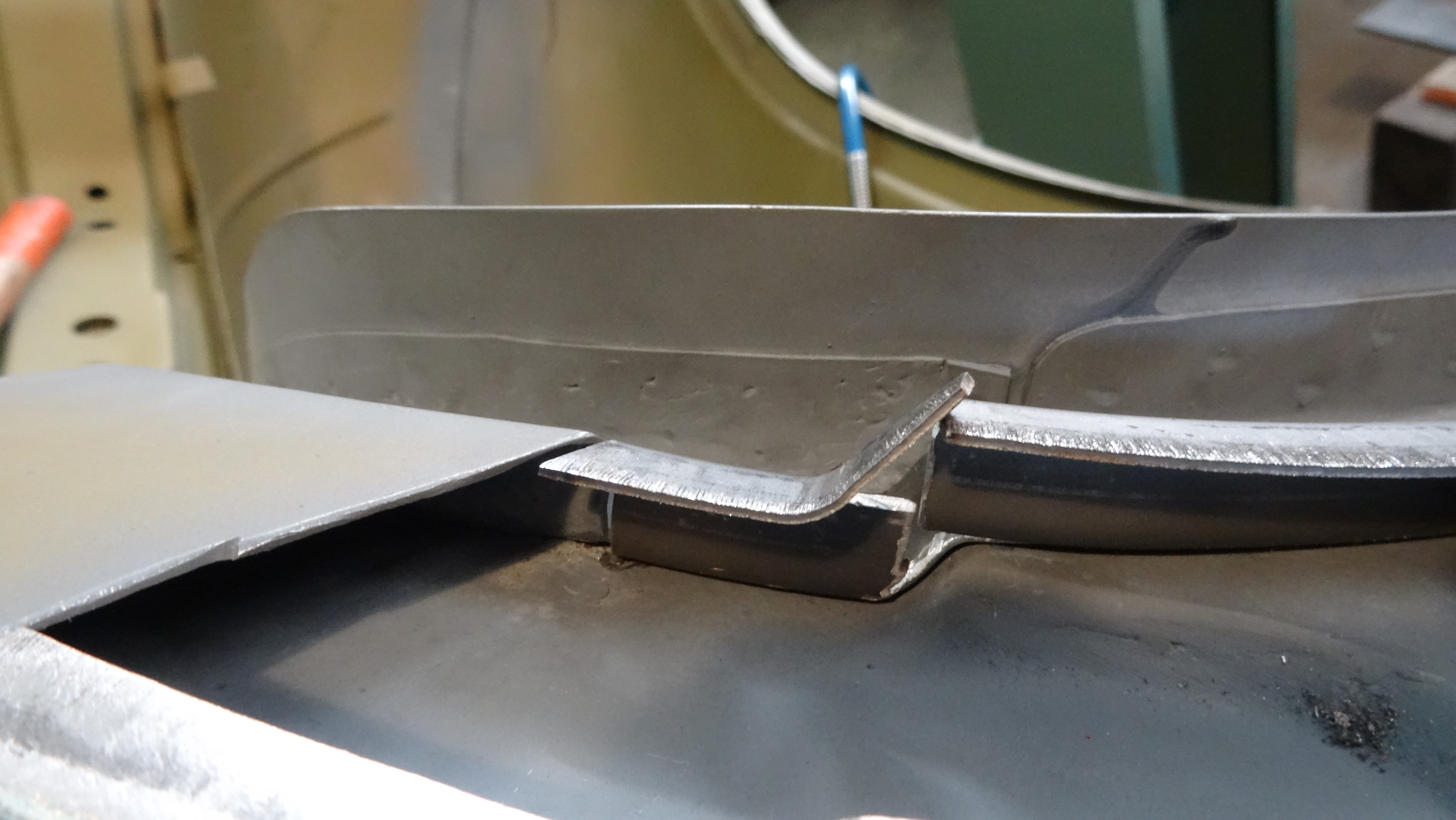

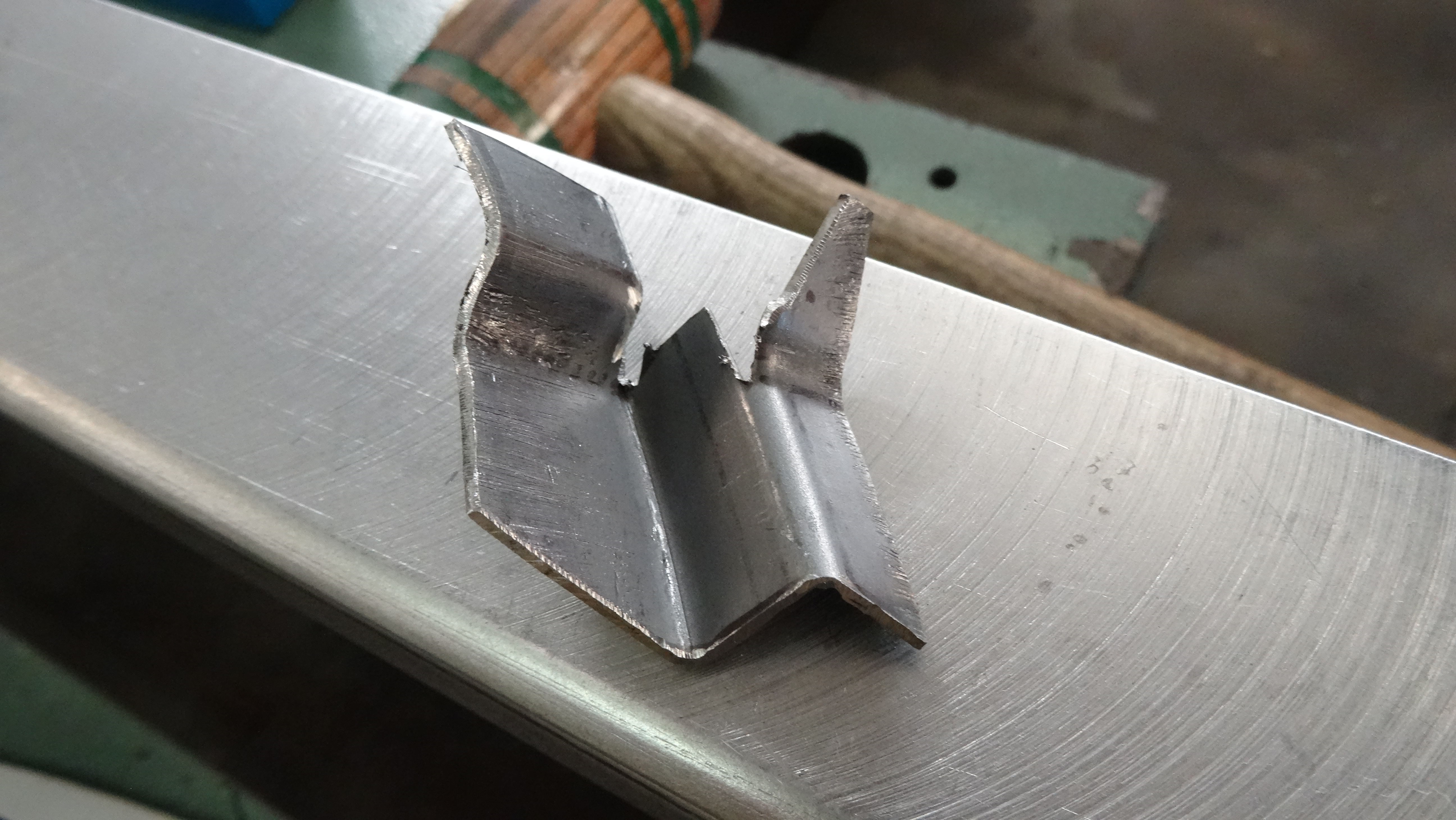

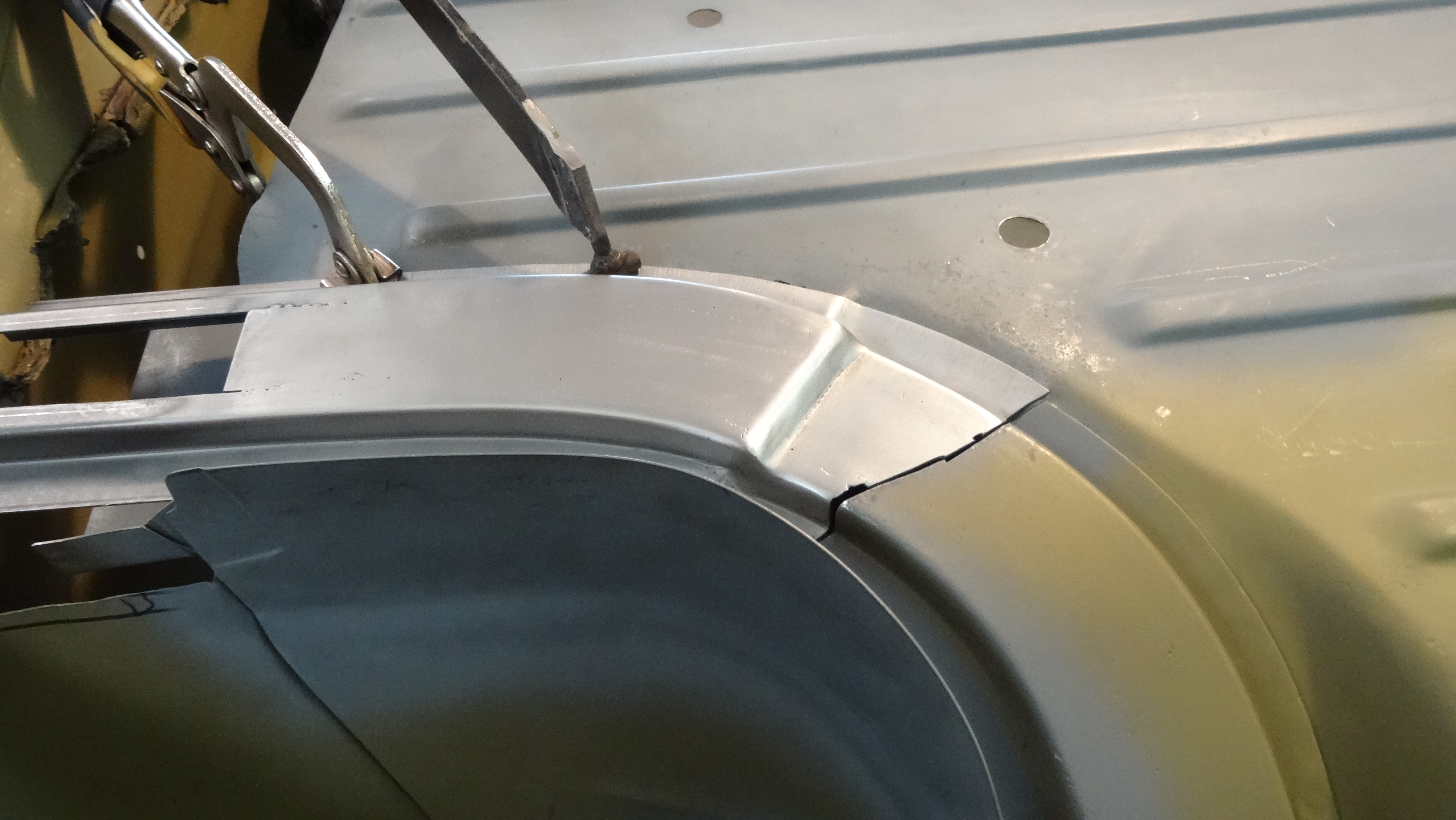

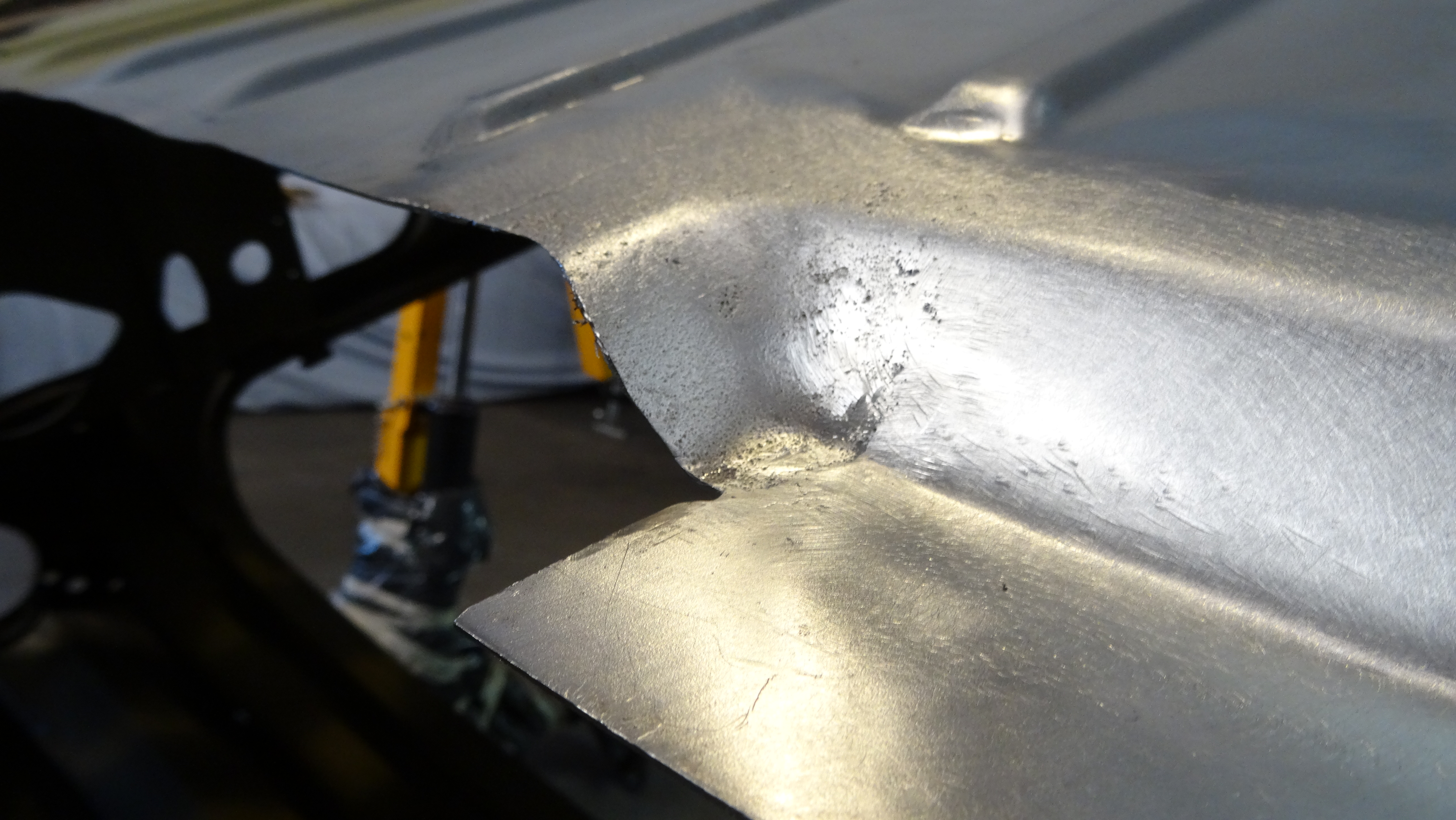

Maintenant j'attaque la joue d'aile . En photo elle n'a pas l'air mal, mais en réalité elle est tordue et pourrie .
Cette pièce n'est pas très compliqué, ayant fait l'autre côté je n'ai pas à chercher comment m'y prendre.

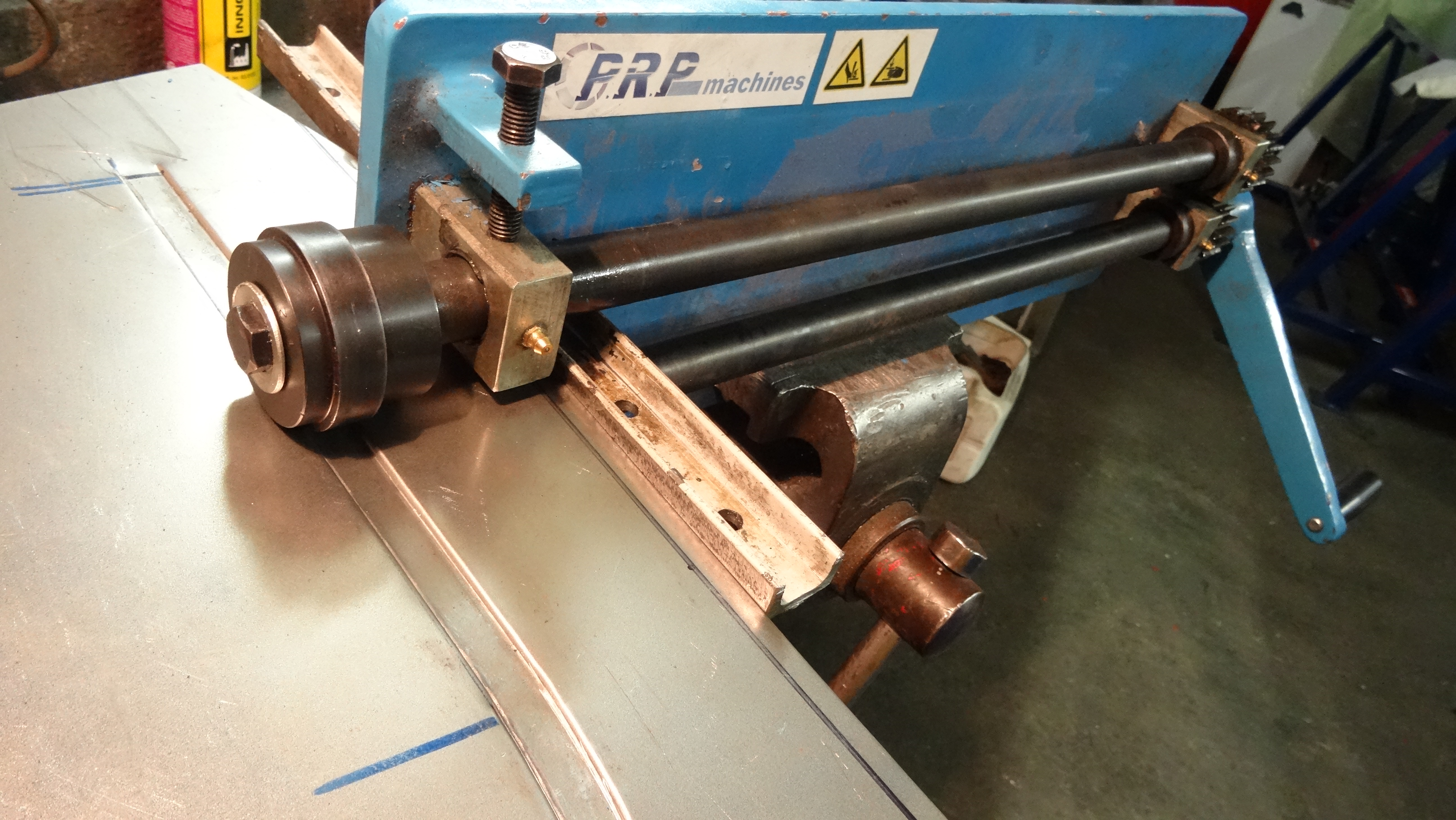

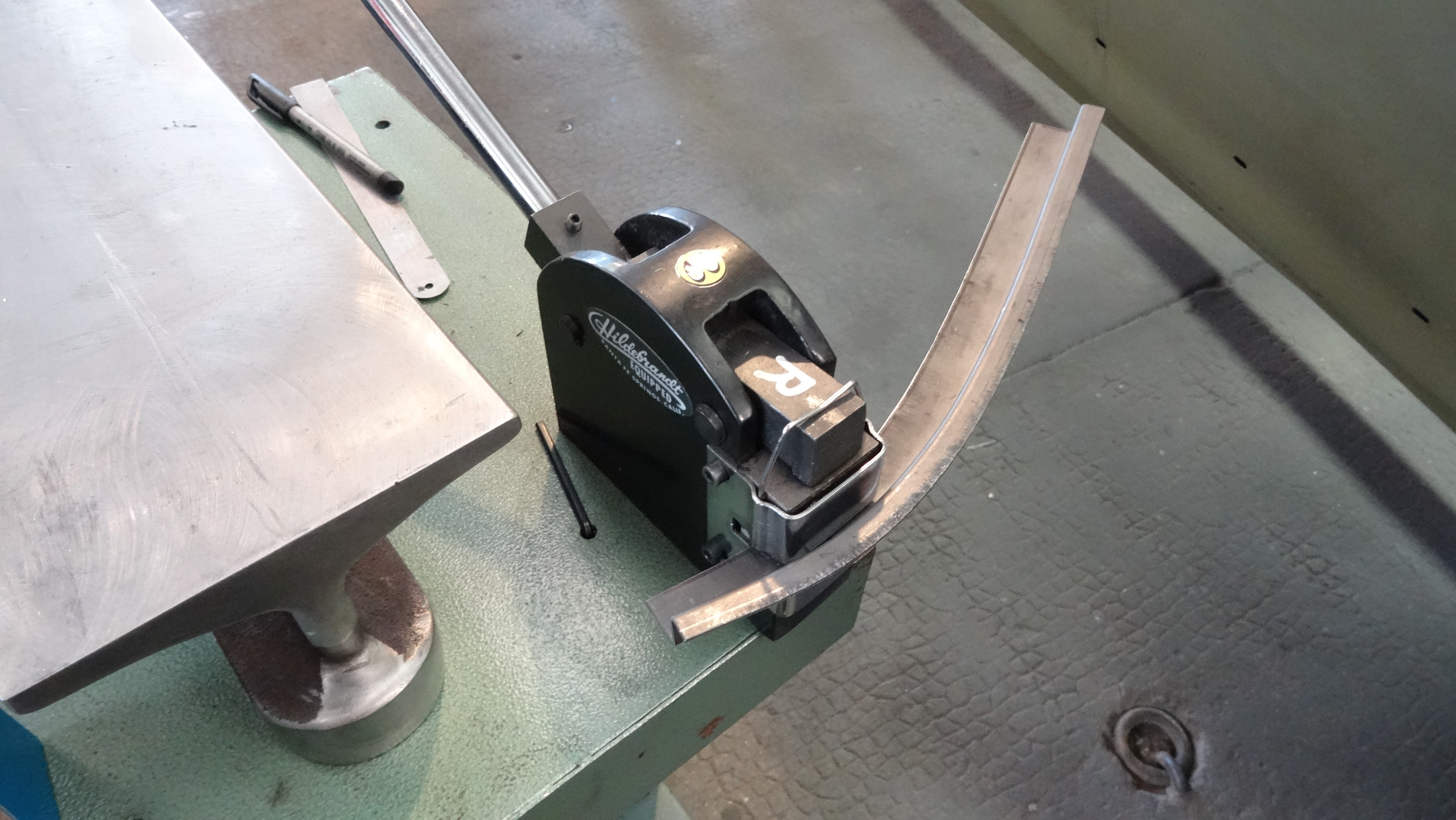

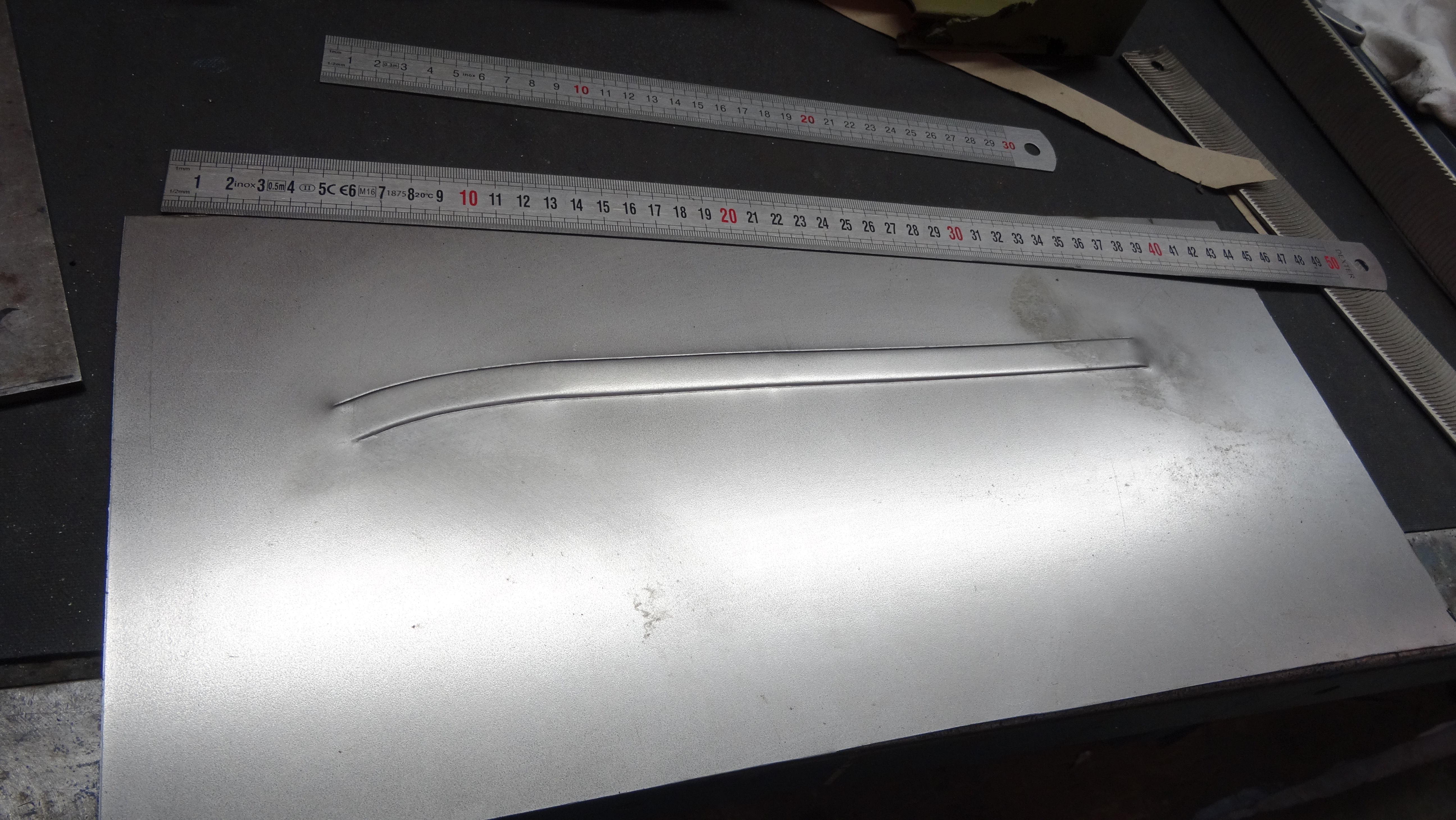

Après avoir débité mes plaques, j'attaque par la moulure avec l'outils voulu.
Premier essai loupé (courbe pas suffisamment propre)
Cette fois cela fera.

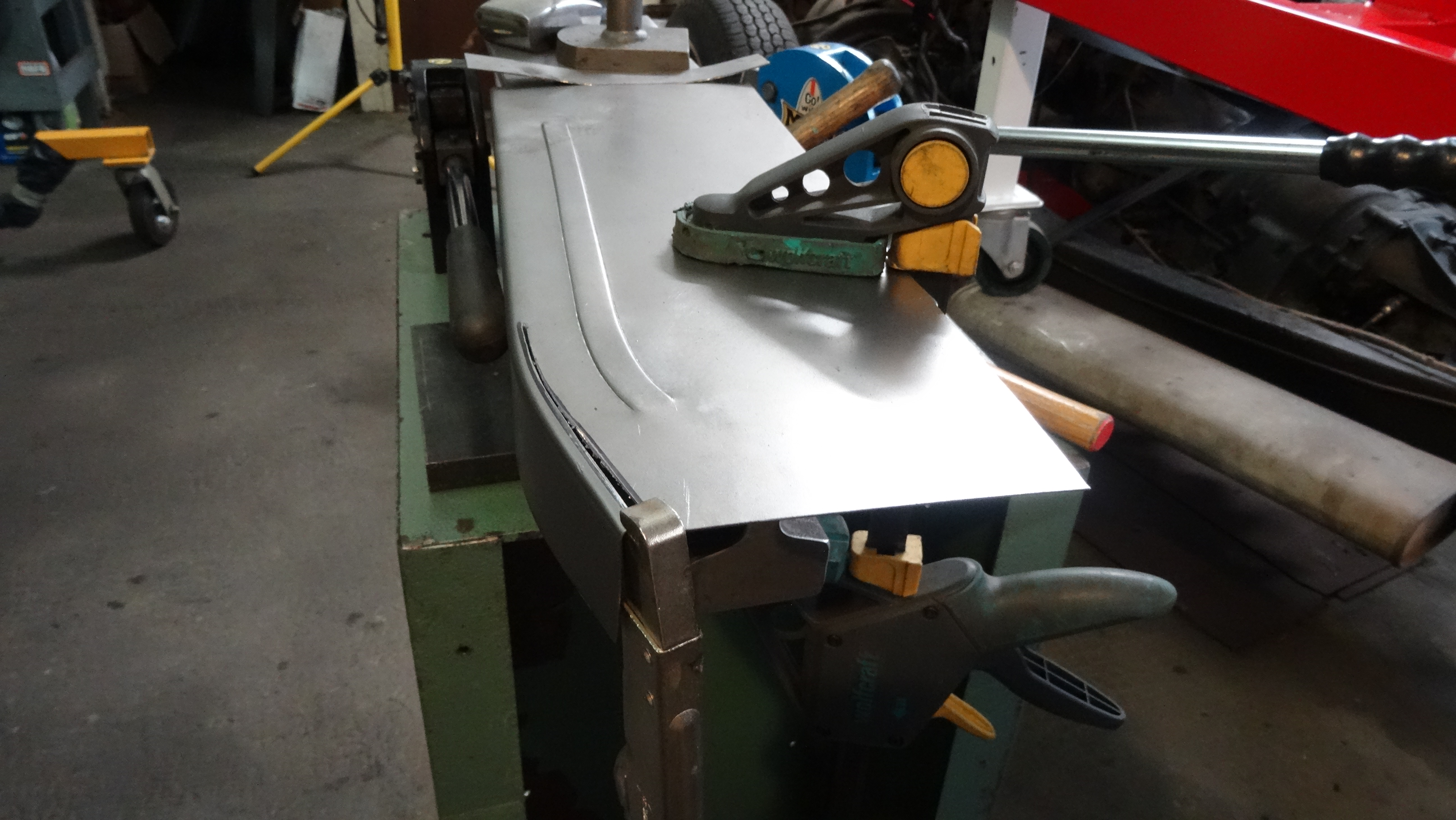

Premier pliage, puis découpe pour créer la courbe .
Pliage de la seconde pièce.
