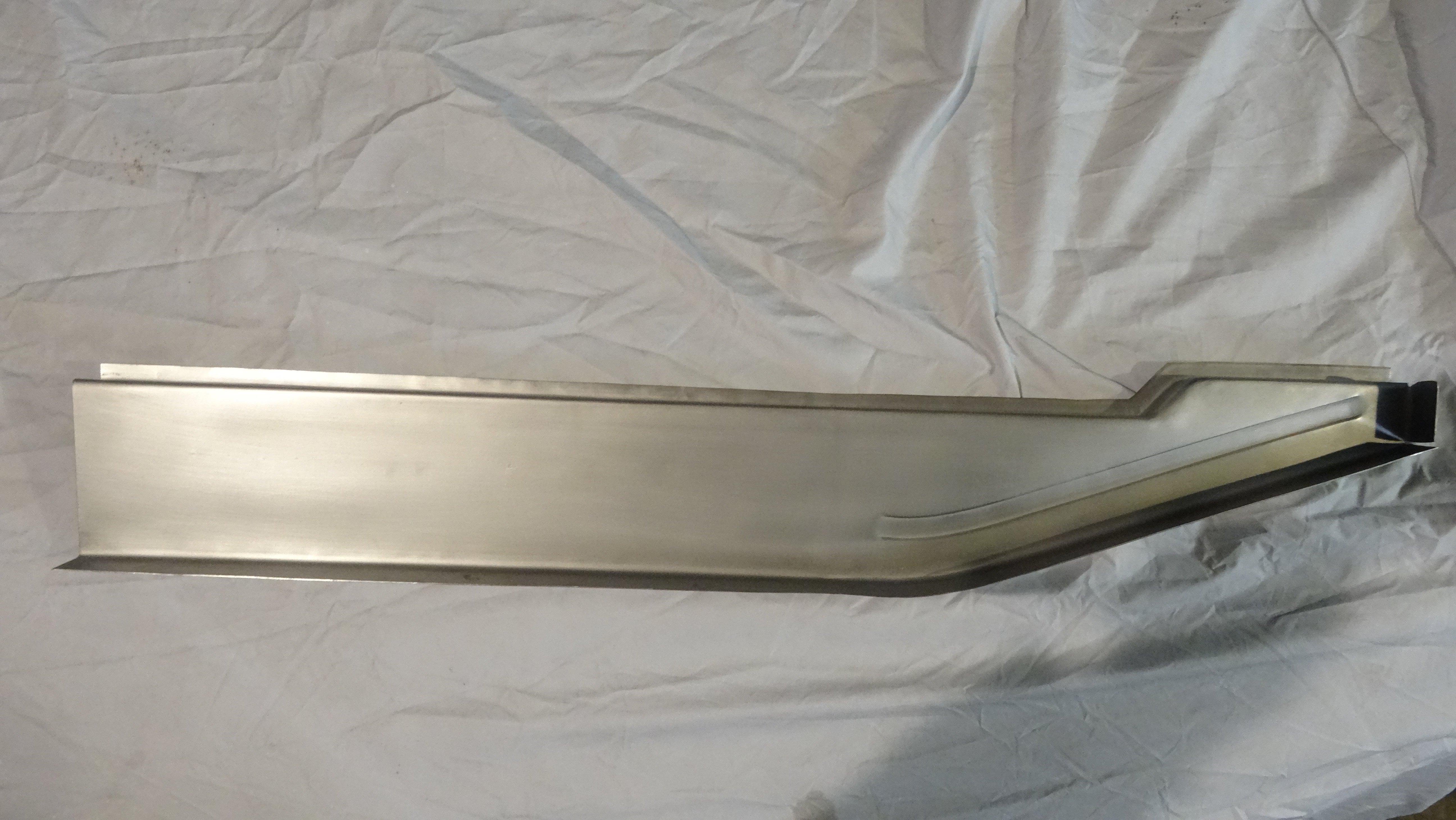

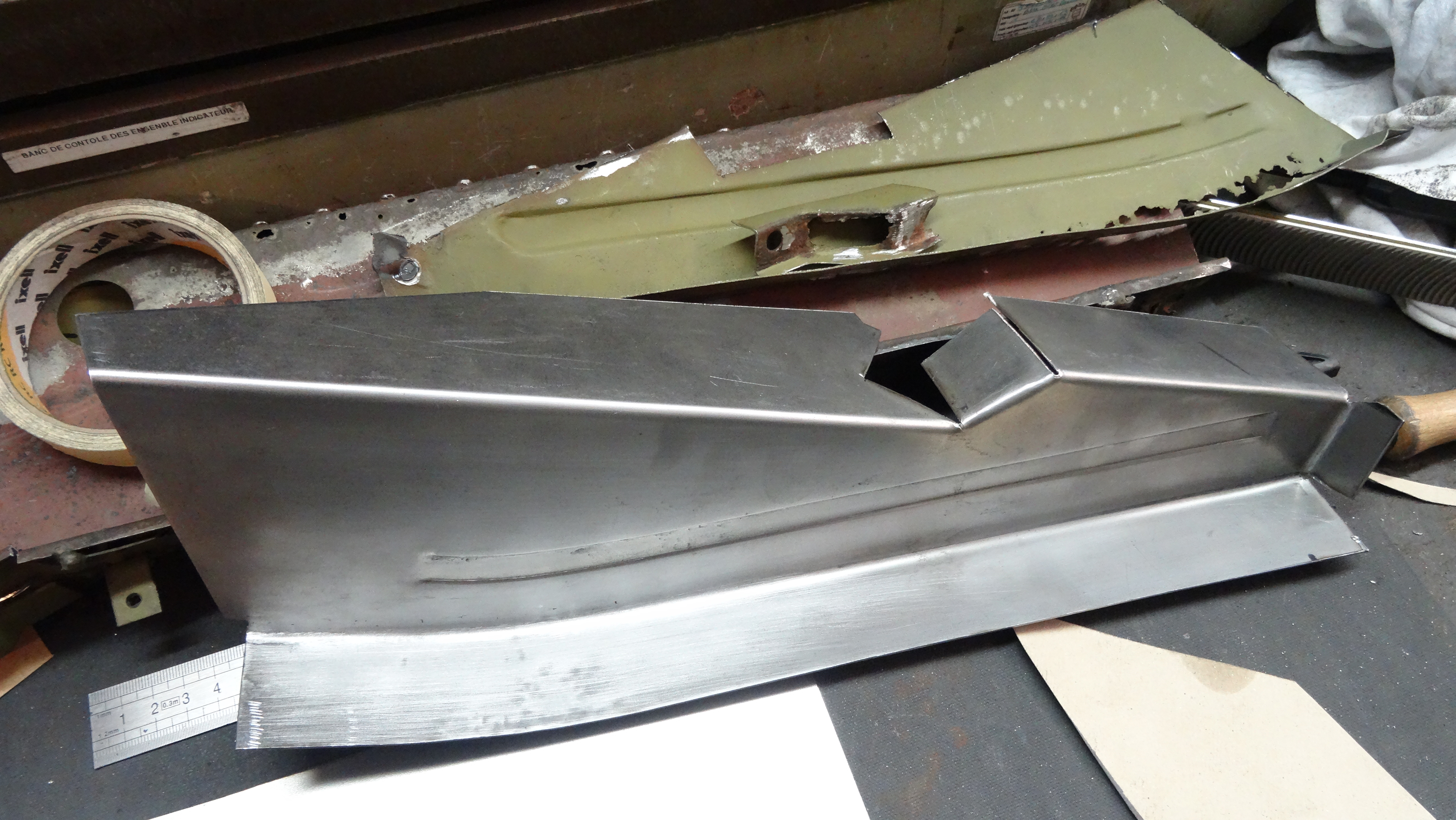

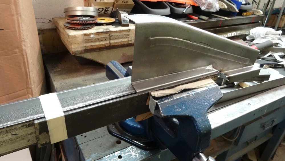

Oui je sais !!!  Mais ils sont ronds et ont une surface plus petite.:)

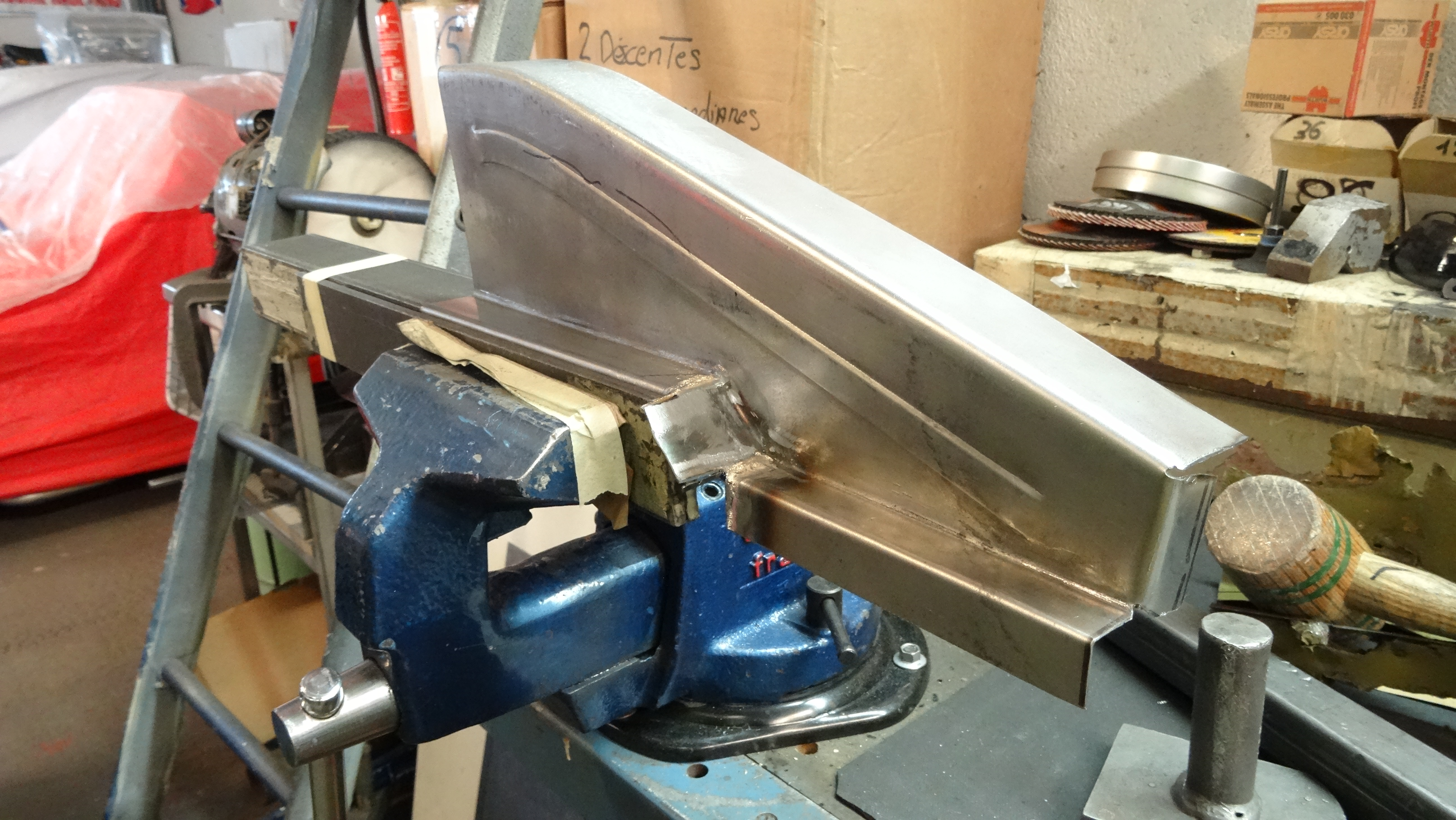

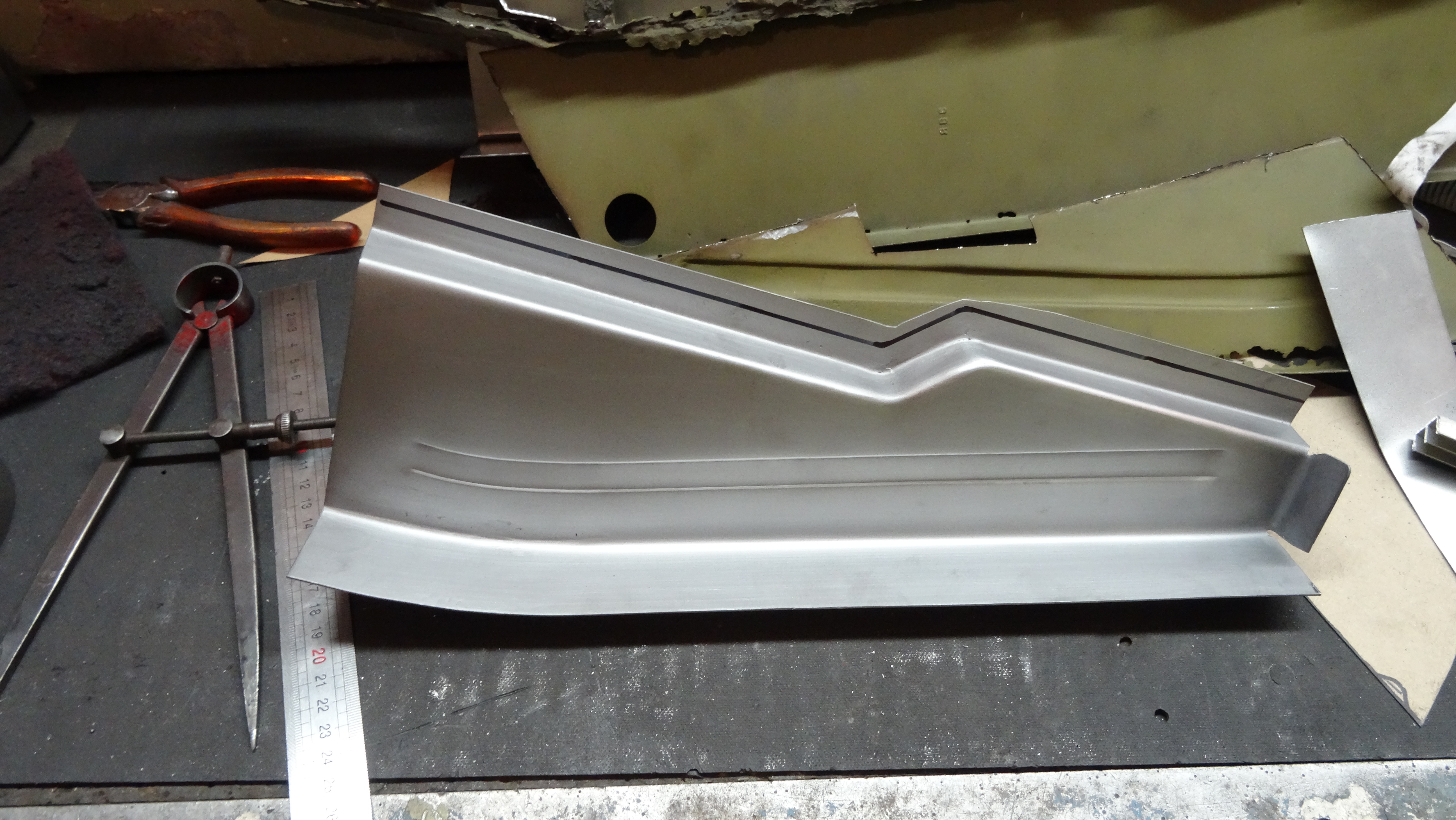

Quelques pliages de plus et cette partie sera terminée.
Outils de fabrication locale, mais très efficace.
Voilà elle est prête à être raccordée à la deuxième partie.
Modifié par CAN-AM
Posté(e) (modifié)

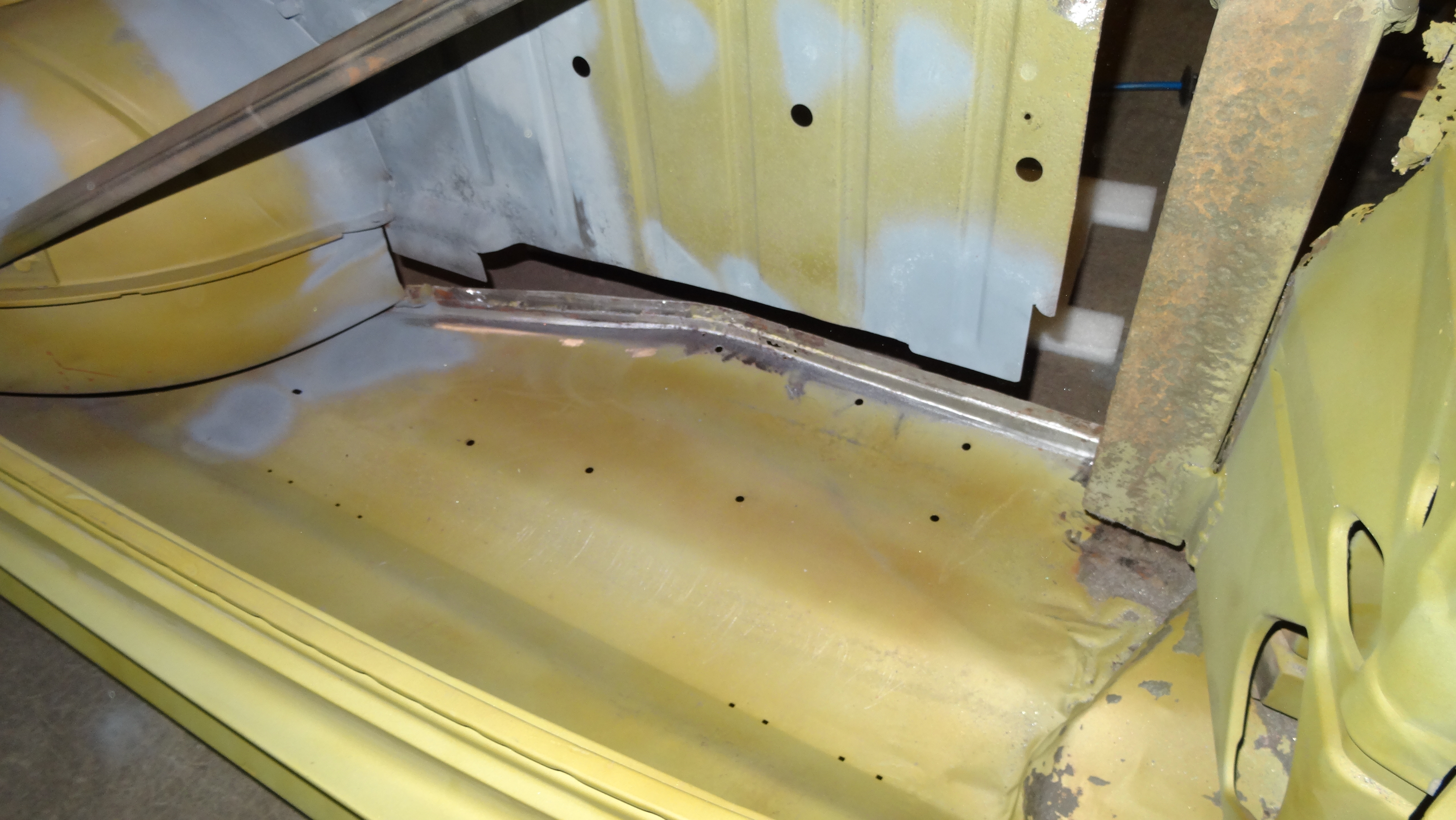

Pour la suite j'ai raccordé les deux pièces .

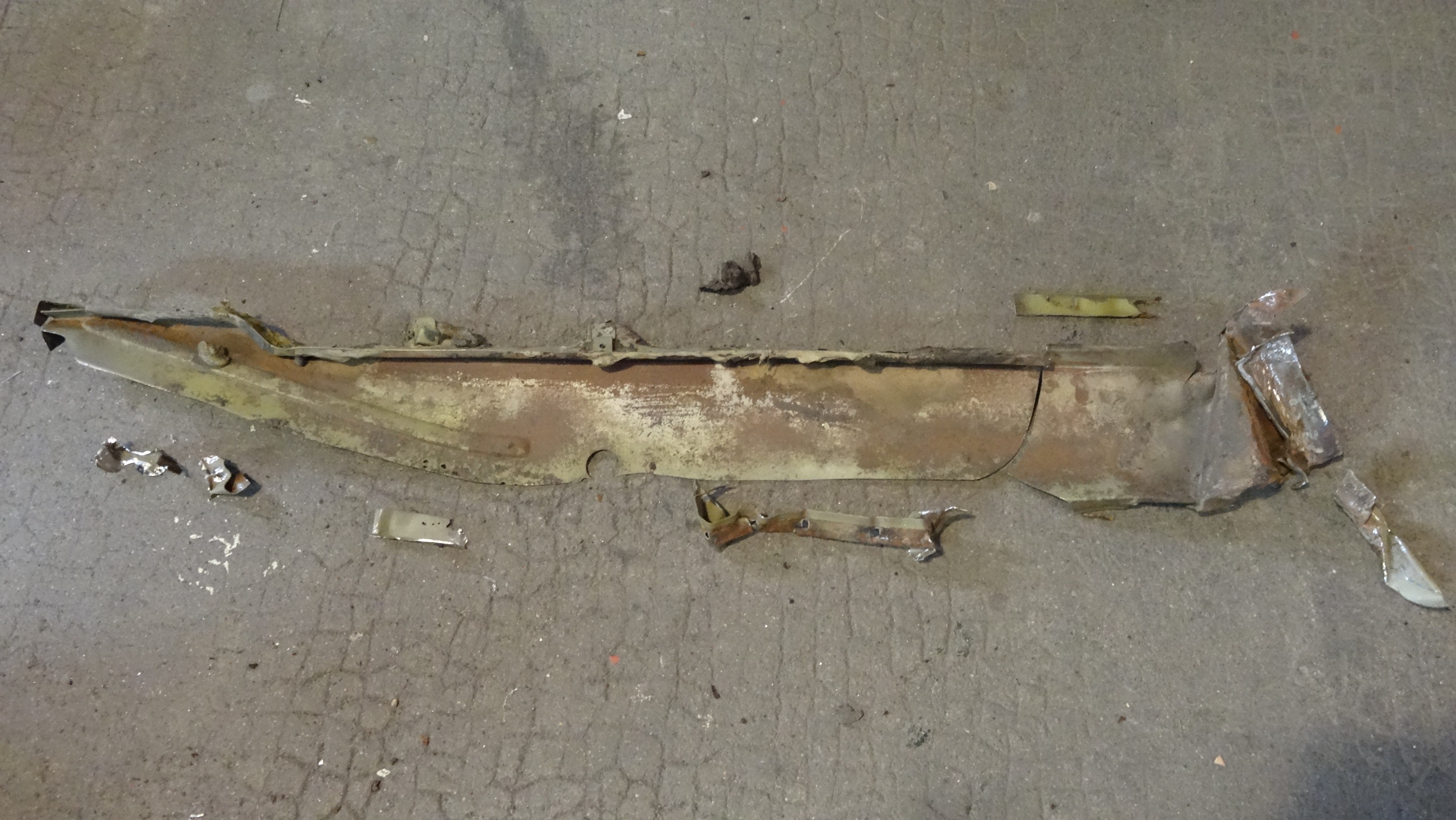

Puis je me suis enfin décidé à découper l'ancienne joue.

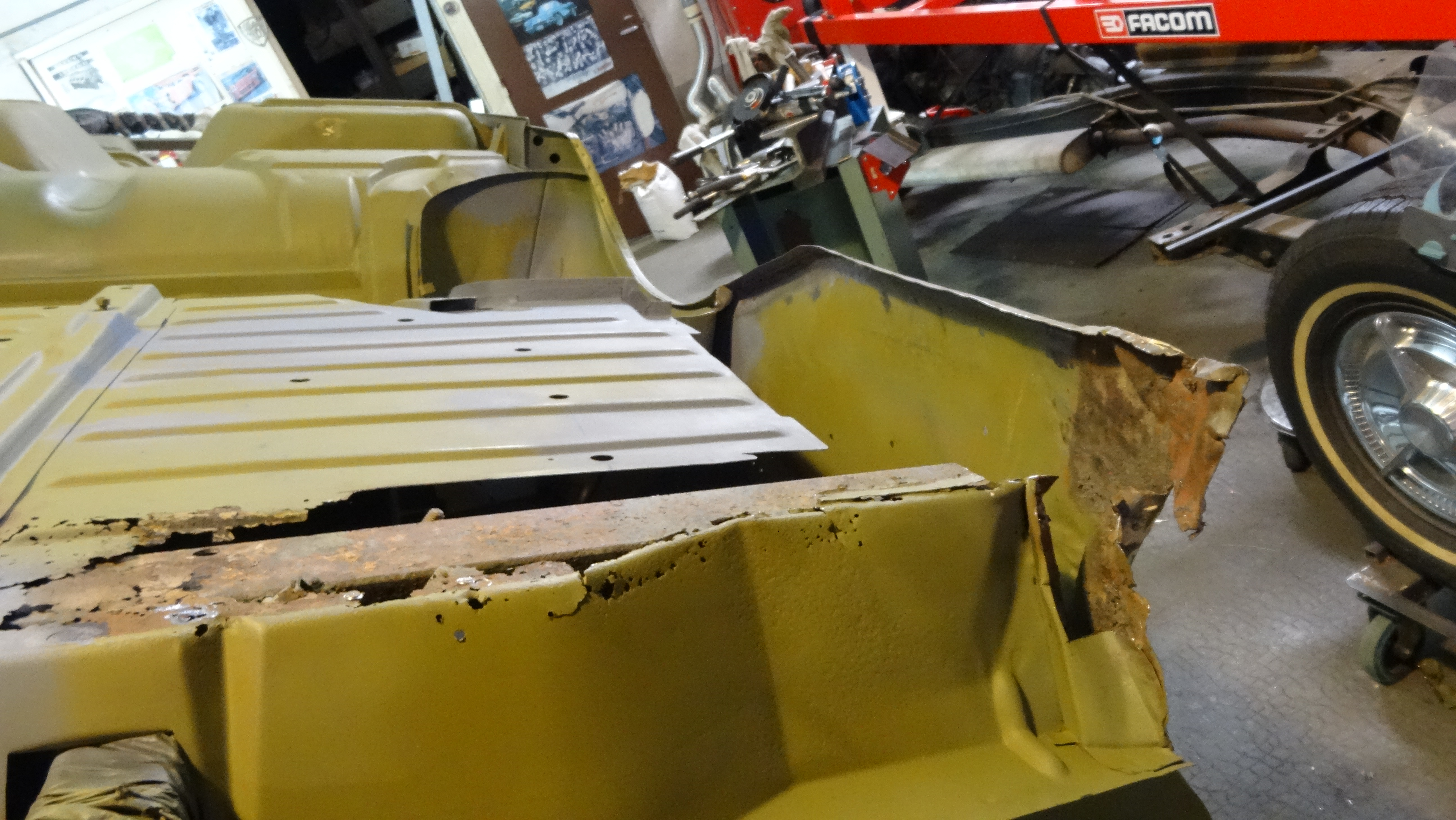

Le fond d'aile est décapé ....il faudra le réparer par endroit mais rien de grave. Sauf qu'il est endommagé dans la courbe et que c'est l'endroit le plus chi... :)
C'est plus net comme çà.
J'ai entaillé la doublure et l'aile à l'endroit où elles s'étaient étirées suite au choc... Cela devrait m'aider à la ramener en place, vu qu'elle doit revenir de 7 cm vers l’intérieur.

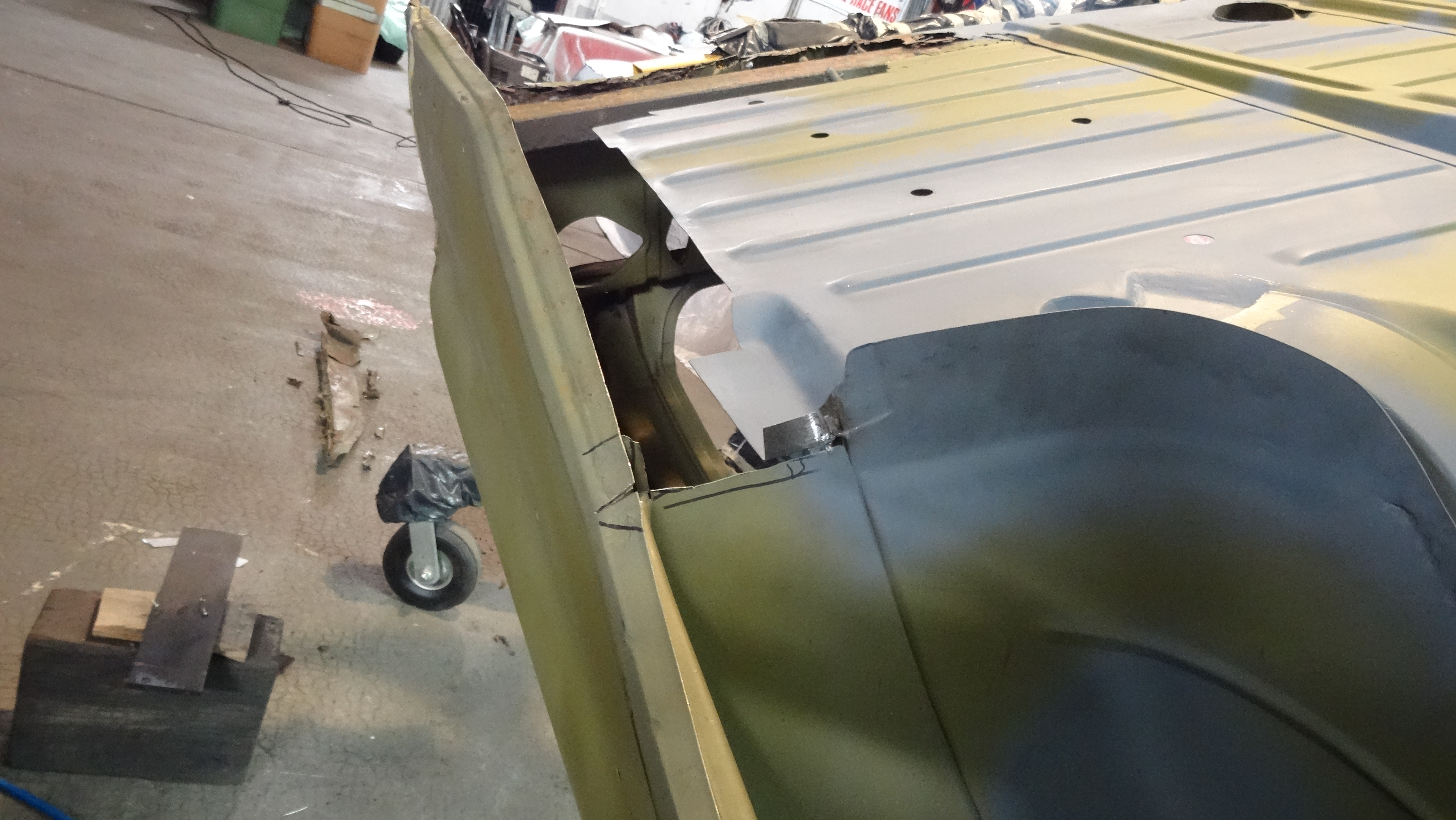

DSC05411.JPG.42ac9636717fcd510caf8da86de24ba7.JPGVoilà la distance que devra faire l'aile.
Comme d'habitude , traitement de la zone à pointer ( zinc en spray) de couleur clair et (primaire à base de phosphatant ) de couleur plus foncé pour les autres partie. Plus un cordon de mastic colle électro-soudable  pour l'étanchéité (MJ Pro).
Premier positionnement vue de l'extérieur .
Vue de l'intérieur... c'est pas trop mal mais quelque chose cloche.
Il me manque 5 mm pour être bien !!!
Le fait de n'avoir pas prit en compte la position exacte de la partie arrière fait que maintenant la pièce à sa véritable position est en biais et non pas alignée comme dans les essais à blanc fait précédemment ( Erreur de débutant )

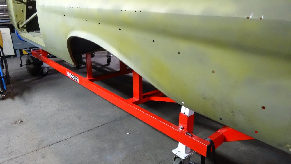

J'ai repositionné la coque sur le faux châssis afin de débuter le redressage de l'aile et de la jupe arrière.
Pour cette raison je n'ai pas soudé la joue d'aille en place, car je pense avoir besoin de cet accès pour travailler sur l'aile.
Pour faire court la face arrière et l'aille côté arrière G  doivent remonter d'environ 3 cm et un peu plus de 5 cm en longueur.
Quelques photos qui parlent d'elles même.
Le bon côté.
le mauvais côté.
Avant de commencer à tirer dans tout les sens . Il est bon de prendre un maximum de repères et de mesures. Afin de savoir qu'elles sont les dimentions qu'il faut avoir pour être juste.
Pour cela je ne peux que comparer avec l'autre côté car lui est en bon état. Quand au couvercle de malle, il est lui aussi plié. Donc seule sa largeur me sera utile, pour déterminer un ajustement correct de celui-ci.
Modifié par CAN-AM

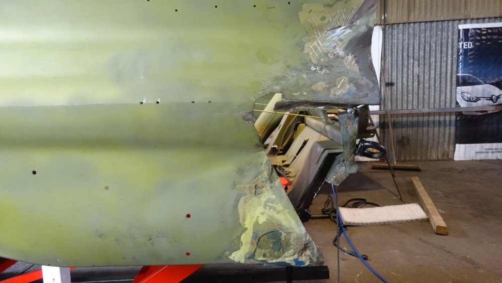

Il reste 30 mm à gagné et je n'ai plus de bras. Et le vérin hydraulique n'a pas un appuis assez solide en face du choc. Il m' est inutile pour le moment !
Donc plan B, je perce l'IPN se trouvant sur le mur devant la coque. Et y installe de quoi accrocher deux sangles à cliqué.
Et à l'opposé, derrière la coque je fixe une grosse sangle à cliqué ( type poids lourd) sur le pilier tenant la toiture du garage. En respectant une angle supérieur afin de remonter ce côté.
Et maintenant je clique, je clique , je clique .... Et là, à vu d'œil l'aile se déplie progressivement .
Pendant qu'elle est en tension, je martèle la tôle sur les parties déformés et les points résistants.
Reprises de mesures.... et là y a pas photos ,ça bouge ....au troisième essais, c'est la bonne courbe.

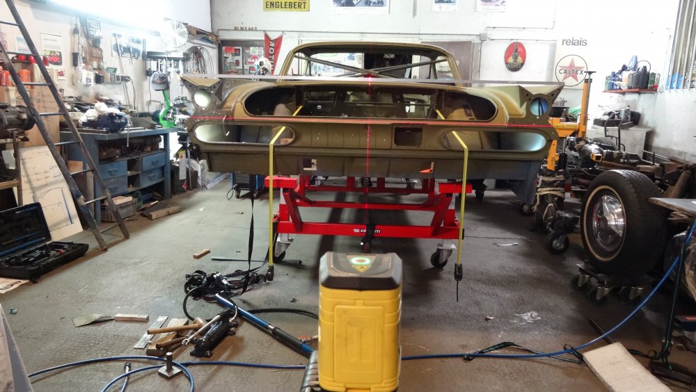

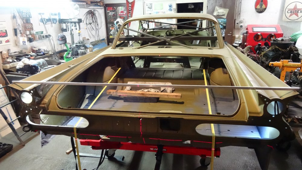

Il est temps de tout mettre de niveau, afin d'aligner la malle au reste de la voiture.
Premier point, la face avant. Un premier niveau sur la traverse.
Mise a niveau avec un cric manuel. Basique mais précis.
Puis un deuxième repère pour être sur d'avoir la cellule nickel
( je sais, la barre ne risque pas de plier sous le poids du niveau :D)
Le niveau à bulle n'est pas jeune mais il tombe jamais en panne.
Réglage du châssis au jeu de cales  ....
Après pas mal de sueur le logement du feux est OK et voilà se que dit le laser.
 Franchement je suis contant de moi :D
