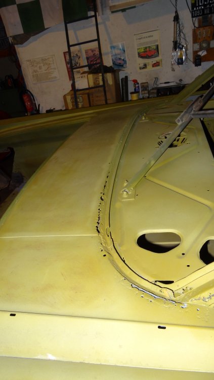

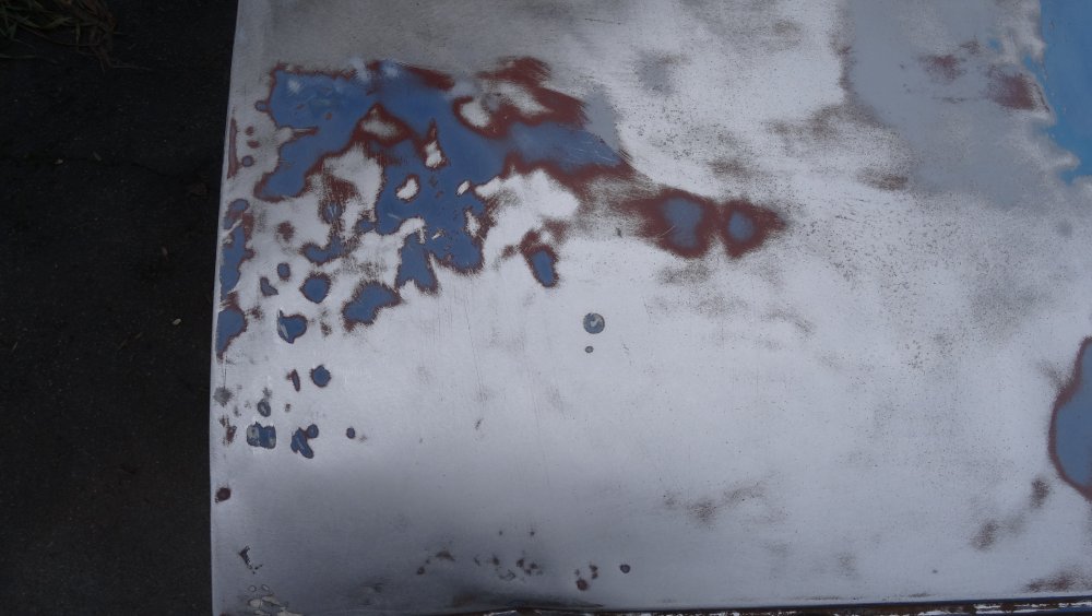

Aujourd'hui décapage de la face extérieure du couvercle de malle....à la ponceuse.
Léger coup de disqueuse pour s'enfoncer dans le mastic. Pas de surprise c'est du même tonneau que le reste ( fait à l'arrache).
Le morceau est aussi pourri.
Le reste est correct.
Il est facile de voir que les cotés ne sont pas identiques . Tout comme les ailles , cela a été mastiqué sans redressage préalable.
Donc la courbe côté gauche est trop resserré.
Ces abrutis ont enfoncé le pli à coup de marteau . Ils ont fait plus de dégât à la tôle que le choc lui même.
Modifié par CAN-AM

Le 14/01/2018 à 00:48, Vaihlor a dit :
Punaise cette caisse était vraiment déformée de partout !! :(
Déformée et pourrie  :D
Ce côté a bien souffert , on voit nettement les plis et les courbes qui ne correspondent pas à l'origine.
A gauche un pli qui ne me plait pas :( Car il signale une déformation bien plus importante que prévu.
Le bon côté, heureusement bien conservé.
Je vais dégrossir le redressage de la doublure avant de sabler l'ensemble. Donc après une légère découpe de ce qui ne tient plus. Je compare les formes gauche droite et j"évalue le travail à faire.
Cela commence à avoir meilleure mine.
