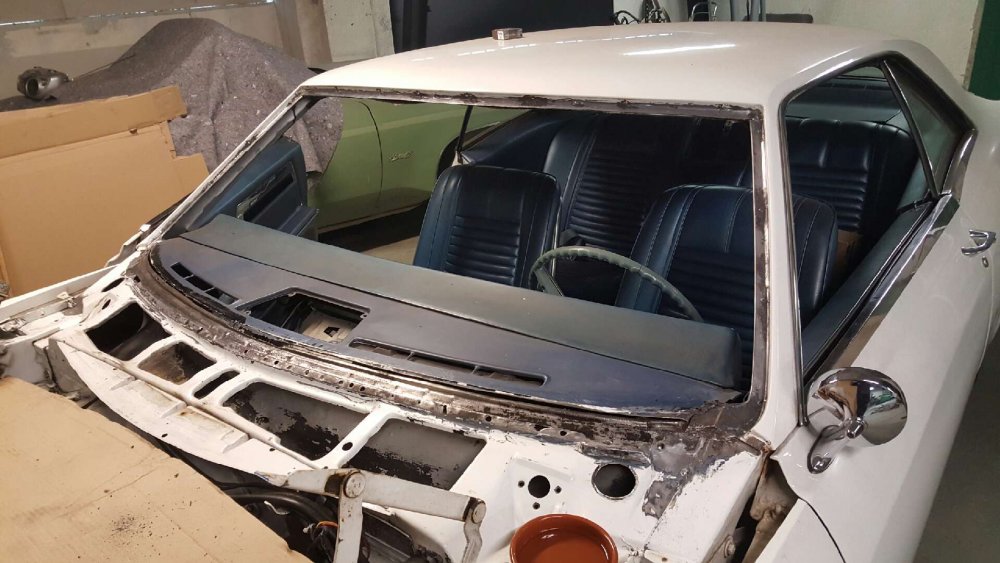

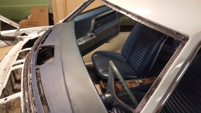

morov Posté(e) le 16 avril 2019 Signaler Posté(e) le 16 avril 2019 bravo pour cette vue "globale " du chantier sebastien 01 1 Citer
