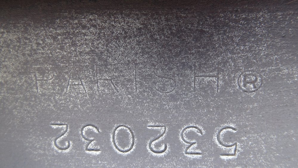

CAN-AM Posté(e) le 23 juin 2019 Auteur Signaler Posté(e) le 23 juin 2019 (modifié) Le châssis est maintenant prêt pour le sablage. Il est dégoudronné, dégraissé, les soudures et les grattons sont meulées, Quelques soudures et un peu de redressage a même été effectué. Après passage au karcher, j'ai découvert la référence du châssis frappé à l'arrière gauche. Le "532032" c'est la référence d'usine du châssis. Bon par-contre, avec il y a deux autres marquages qui me posent questions. Le "1027581" est inconnu. Et "PARISH" ou "PARTSH" avec le copyright. Cela vous parle ? Pour infos en tant normal les châssis de Pontiac 59 sont marqué ainsi. Modifié le 23 juin 2019 par CAN-AM HAGUYGOU et sebastien 01 2 Citer
Charger976 Posté(e) le 24 juin 2019 Signaler Posté(e) le 24 juin 2019 Pas grand chose sur le net à part ça: J'en déduis que Parish était un sous-traitant chargé de la fabrication des chassis. On retrouve ces infos en cherchant "Midland-Ross" la compagnie qui a absorbé Parish Et sur wiki: CAN-AM 1 Citer
Phil Posté(e) le 24 juin 2019 Signaler Posté(e) le 24 juin 2019 Il y a 8 heures, CAN-AM a dit : Après passage au karcher, j'ai découvert la référence du châssis frappé à l'arrière gauche. Le "532032" c'est la référence d'usine du châssis. Bon par-contre, avec il y a deux autres marquages qui me posent questions. Le "1027581" est inconnu. Et "PARISH" ou "PARTSH" avec le copyright. Cela vous parle ? Parish Pressed Steel, fabrique de châssis (automobiles et camions) depuis 1905, propriété de Spicer (renommé Dana en 1946) depuis 1928. http://www2.readingeagle.com/article.aspx?id=6560 Les références de pièces détachées chez GM sont des numéros à 7 chiffres je crois. Le "1027581" ne serait pas bêtement celle du châssis ? CAN-AM 1 Citer
CAN-AM Posté(e) le 24 juin 2019 Auteur Signaler Posté(e) le 24 juin 2019 Il y a 1 heure, Phil a dit : Parish Pressed Steel, fabrique de châssis (automobiles et camions) depuis 1905, propriété de Spicer (renommé Dana en 1946) depuis 1928. http://www2.readingeagle.com/article.aspx?id=6560 Les références de pièces détachées chez GM sont des numéros à 7 chiffres je crois. Le "1027581" ne serait pas bêtement celle du châssis ? Merci pour cette info. Pour la référence du châssis j'en suis sur, c'est le 532032 . Voir ce document : frame.pdf En 1959 les références n'avaient que 6 chiffres et commencent normalement par 53 de 1958 à 1960. Infos issue MASTER PARTS CATALOGUE 1938 à 1960 qui me sert pour l'achat des pièces NOS. Mais le plus étonnant c'est que mon châssis devrait avoir la référence "532520" pour Bonneville Sport Coupé, et non le 532032 qui correspond à une Catalina Sport Sedan qui fait 15 cm de moins en longueur. Auraient-ils modifié des châssis de Catalina pour les premières Bonneville ? Citer
Phil Posté(e) le 24 juin 2019 Signaler Posté(e) le 24 juin 2019 il y a 5 minutes, CAN-AM a dit : En 1959 les références n'avaient que 6 chiffres et commencent normalement par 53 de 1958 à 1960. Infos issue MASTER PARTS CATALOG Ah oui, ils ont dû passer de 6 à 7 chiffres plus tard. "1027581" pourrait être le nombre de châssis fabriqués par cette société depuis sa création... Du coup, le VIN ne figure pas sur le châssis ? il y a 5 minutes, CAN-AM a dit : le plus étonnant c'est que mon châssis devrait avoir la référence "532520" pour Bonneville Sport Coupé, et non le 532032 qui correspond à une Catalina Sport Sedan qui fait 15 cm de moins en longueur. Auraient-ils modifié des châssis de Catalina pour les premières Bonneville ? Selon ton doc, 532032 correspond aux types 2411 et 2419, qui ne sont pas des Catalina mais des Star Chief (Sport Sedan 2d et Sedan 4d), qui ont eux le même empattement que les Bonneville . Les Catalina sont les types commençant par 21. La question de l'interchangeabilité à l'usine des châssis de Star Chief et de Bonneville demeure posée. Citer
CAN-AM Posté(e) le 24 juin 2019 Auteur Signaler Posté(e) le 24 juin 2019 (modifié) Il y a 12 heures, Phil a dit : .....Du coup, le VIN ne figure pas sur le châssis ? Selon ton doc, 532032 correspond aux types 2411 et 2419, qui ne sont pas des Catalina mais des Star Chief (Sport Sedan 2d et Sedan 4d), qui ont eux le même empattement que les Bonneville . Les Catalina sont les types commençant par 21. La question de l'interchangeabilité à l'usine des châssis de Star Chief et de Bonneville demeure posée. Pour le VIN rien de nouveau, Il n'est pas sur la partie avant . Car je l'aurais trouvé vu l'état de châssis. Il reste la partie arrière , a voir après sablage. En 59 sur la même chaîne d’assemblage il y avait les Buick et elles avaient le VIN frappé au-dessus de l'essieux AR. Donc je me dit que dans la logique , pourquoi les Pontiac n'y auraient pas droit ? Surtout que les équipements posés sur le châssis sont en rapport avec les options, comme pont autobloquant, suspension pneumatique, boite méca ou pas, moteur tripower ou 2 corps , direction assistée ou pas , une ligne d’échappement ou deux.....Bref pas mal de différence de l'un à l'autre. Donc pour marier la caisse avec le bon châssis , avoir les VIN qui correspondent semble simplifier les choses. Après je sais qu'un système de fiche de de suivi d'assemblage était déjà existant. Oui tu as parfaitement raison, Star Chief et non pas Catalina . Question dimension cela tombe mieux La raison de mes questions, est que j'aime bien avoir les infos sur l'histoire de la conception jusqu'à la sortie d'usine de mes autos. Le deuxième numéro est frappé dans le même que "PARISH" donc il est possible ce soit une référence de ce sous-traitant... a voir. Modifié le 24 juin 2019 par CAN-AM Citer
