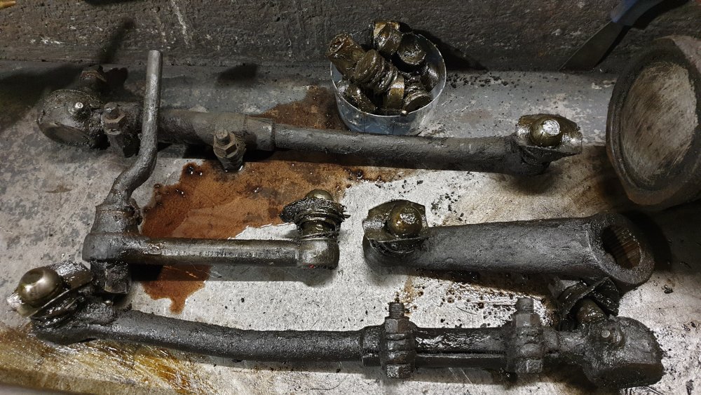

CAN-AM Posté(e) le 1 mai 2020 Auteur Signaler Posté(e) le 1 mai 2020 (modifié) Après avoir nettoyé chaque pièce de la direction ( timonerie et boitier). Il reste peu de pièce à garder. Et je pense même qu’après un deuxième contrôle, il en restera bien moins. Voilà l'état de la barre d'accouplement, la photo parle d'elle même. L'intérieur n'est pas mieux. Heureusement que ces dernières années, j'ai pu rassembler toutes les pièces neuves et d'origine. Comme la barre d’accouplement, pièce rare car elle équipait que ce véhicule et seulement pour 59 et 60. Pour vous donner une idée. La repro chez OPGI coûte 595 €, celle-ci encore dans son emballage d'époque a été remporté pour une poignée d'euros. Question de patience et surtout de posséder le catalogue de pièces détachées d'usine pour rechercher les bonnes références. Pour infos toutes les boites d'époques porte la marque " Saginaw", visiblement c'était le fournisseur de l'époque pour GM. Toujours dans le but de préparer la prochaine séance de sablage je vais séparer les deux arbres de transmission. Cette transmission a un palier central, avec la particularité d'avoir le roulement maintenu par un support caoutchouté. De manière a filtrer les vibrations. C'est aussi une pièce très difficile à trouver. La repro est tout en métal et donc enlève du confort. Par chance Cadillac avait la même et donc il est possible de les faire restaurer aux US. Ils vulcanise un nouveau silentbloc sur l'ancienne pièce. Dans mon cas seul le roulement est HS. Le fait de n'avoir pas vu le soleil le caoutchouc est en parfait état . (donc a conserver) Mais là aussi une pièce neuve complète attend sur l'étagère. Après fabrication d'une clé de 46 mm c'est fait. Une curiosité, une rainure est condamnée pour servir de détrompeur de manière originale. Car l'ensemble à du être équilibré et il ne serait pas bon de ne pas réaligner les deux arbres comme d'origine. Les cannelures sont en parfait état et c'est tant mieux . Modifié le 1 mai 2020 par CAN-AM Olds 60's, blade82, sebastien 01 et 1 other 4 Citer
