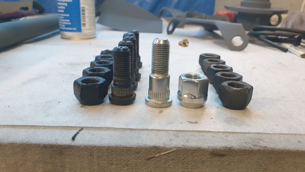

CAN-AM Posté(e) le 20 septembre 2020 Auteur Signaler Posté(e) le 20 septembre 2020 (modifié) Les dernières pièces du pont sont peintes. Comme d'habitude ce sont des pièces qui ont été sablé, puis ayant reçu une couche de primaire phosphatant, apprêt époxy, puis peinture. Les gougeons sont changés, cela pour deux raisons . La première c'est à cause du remplacement des tambours. Les nouveaux sont maintenus par un épaulement qui se trouve sur les gougeons. La deuxième, c'est que les gougeons du côté gauche ont un pas de vis inversé. Cela était une théorie correspondant à une époque, aujourd'hui obsolète. C'était pour éviter un desserrement en roulant . Les gougeons ont été posé à la presse . Mais c'est faisable avec un étau et une douille. Comme sur toutes les pièces mécaniques. Les zones de contact ne sont pas recouverte de vernis ou apprêtées, afin de ne pas faire d'épaisseur. Seul un voile de primaire ou de peinture de base sont déposés. Quand elles sont apprêtées, il faut poncer jusqu'au métal. Car dans le temps ces épaisseurs génèrent des desserrement par écrasement ou également limite les échanges thermique. Les trois dernières pièces nécessaires au remontage du pont sont traitées. Le gris clair est fait à la bombe, puis recouvert d'un vernis polyuréthane. Modifié le 20 septembre 2020 par CAN-AM exNISSAN, blade82 et sebastien 01 3 Citer
Charger976 Posté(e) le 20 septembre 2020 Signaler Posté(e) le 20 septembre 2020 (modifié) Il y a 14 heures, CAN-AM a dit : Les dernières pièces du pont sont peintes. La deuxième, c'est que les gougeons du côté gauche ont un pas de vis inversé. Cela était une théorie correspondant à une époque, aujourd'hui obsolète. C'était pour éviter un desserrement en roulant . Je pensais la Chrys Corp était la seule a avoir le pas inversé sur les goujons de gauche? Ce n'est qu'a la fin des sixties que les Mopar ont abandonné ce truc! Je crois que c'est l'année 1969 qui a servi de transition chez eux . Modifié le 21 septembre 2020 par Charger976 Citer
bengalaxie Posté(e) le 20 septembre 2020 Signaler Posté(e) le 20 septembre 2020 Perso j'ai un F-350 de 1983 avec jumelage et il a les gougeons inversés. Citer
Cal3b Posté(e) le 20 septembre 2020 Signaler Posté(e) le 20 septembre 2020 Il y a 1 heure, Charger976 a dit : Je pensais la Chrys Corp était la seule a avoir le pas inversé sur les gougeons de gauche? Ce n'est qu'a la fin des sixties que les Mopar ont abandonné ce truc! Je crois que c'est l'année 1969 qui a servi de transition chez eux . ça existe encore sur le c35 citroen dans les années 80. quelle connerie ce truc. Citer

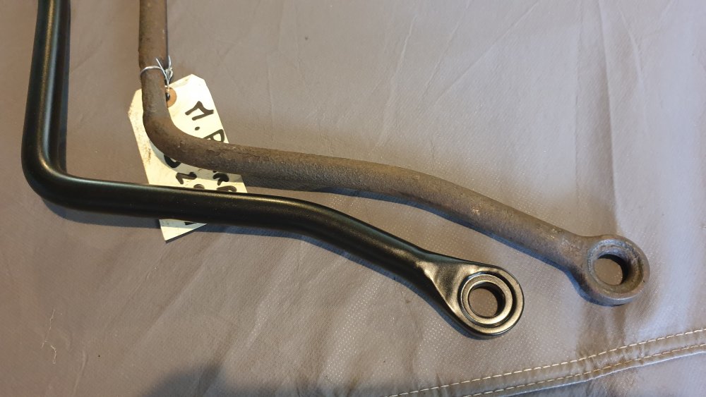

CAN-AM Posté(e) le 24 octobre 2020 Auteur Signaler Posté(e) le 24 octobre 2020 Quelques nouvelles... La barre stabilisatrice est arrivée, conforme a la commande. Diamètre 18 mm et 10 mm de plus en largeur. Les œillets sont correctement reproduit. Les paliers seront remplacés par ceux de la Camaro 67 . Car ils sont en 17,5 mm et les fixations sont identiques à celles de 1959. kat55, sebastien 01, Gégé83 et 1 other 4 Citer

CAN-AM Posté(e) le 25 octobre 2020 Auteur Signaler Posté(e) le 25 octobre 2020 Il y a 3 heures, Olds 60's a dit : Pourquoi avoir changé la barre stab? Pour une meilleure tenue de route? Je suppose qu’elle avait morflé suite au choc à l’avant Le choc n'y était pour rien. C'est la corrosion qui avait gravement rongé la barre aux niveaux des paliers. Citer
