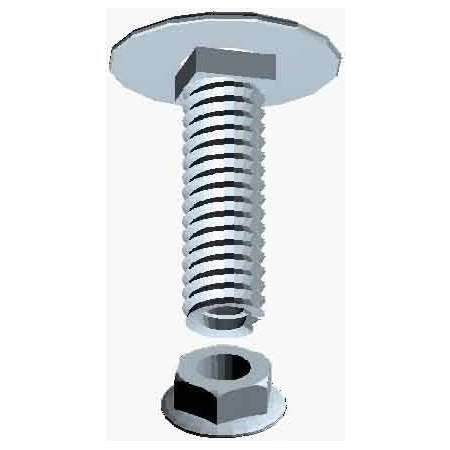

pat060 Posté(e) le 19 avril 2021 Signaler Posté(e) le 19 avril 2021 Voilà une intervention bien intéressante. Je ne connaissais pas l'existence de ces cires et je me vois très intéressé. Tu pourrais développer (ici... ou mieux peut-être dans un post dédié ?) @CAN-AM : Toujours aussi bluffante cette restauration. Je retiens l'idée du pneu ! Et la question idiote du jour : "Comment tu fais pour visser des vis sans empreinte ?" Citer

The Lion King Posté(e) le 19 avril 2021 Signaler Posté(e) le 19 avril 2021 Il y a 5 heures, pat060 a dit : Et la question idiote du jour : "Comment tu fais pour visser des vis sans empreinte ?" Pince étau je pense CAN-AM et Gilles 2 Citer

Bebeul Posté(e) le 19 avril 2021 Signaler Posté(e) le 19 avril 2021 Il y a 7 heures, The Lion King a dit : Il y a 12 heures, pat060 a dit : Et la question idiote du jour : "Comment tu fais pour visser des vis sans empreinte ?" Pince étau je pense Mais Non, c'est de la vis de cambrioleur ! Forcément !!! Sans empreintes ! pat060, sebastien 01 et The Lion King 1 2 Citer
