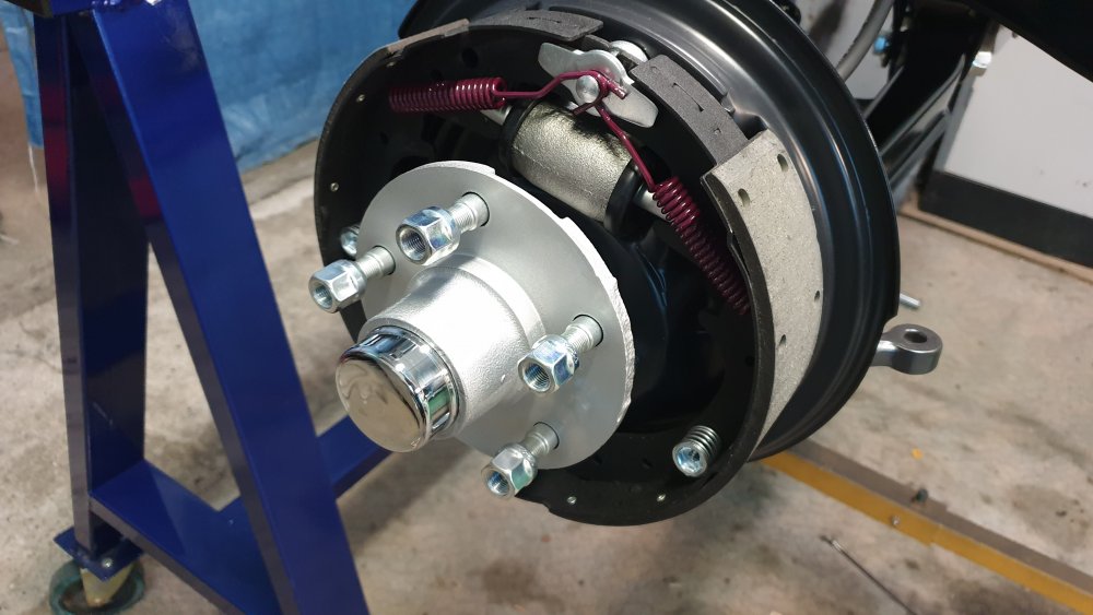

CAN-AM Posté(e) le 30 mai 2021 Auteur Signaler Posté(e) le 30 mai 2021 (modifié) Montage des freins arrière: Les mâchoires ont besoin de petites retouches les bords d'attaques sont trop "raides". Donc après quelques coups de râpe c'est mieux. Le remontage ne comporte guère de difficulté, si ce n'est les ressorts. Seulement ces deux outils sont nécessaires pour ne pas trop en baver. Il y a moyen de faire sans, mais cela prendra bien plus de temps et le langage devient bizarrement plus vulgaire. Voilà tout est en place, les réglages se feront plus tard. Pour mettre en place les ressorts de suspension, il faut les comprimer d'un bon tiers. En cherchant sur le net , j'ai trouvé un compresseur de ressort pouvant faire le nécessaire. Il s'agit d'une valise avec un appareil pour Mercedes w116..., dans laquelle se trouve en plus deux plateaux de 150 mm qui correspondent à ce qui pourrait me convenir. Finalement sans aucune modif l'outil est parfait et rassurant. Le tout pour 70 € port comprit, que demander de plus! les plateaux sont recouvert d'adhésif pour ne pas agresser la peinture des ressorts. Pour retirer les plateaux, il suffit de démonter l'outil et de retirer les plateaux en les faisant glisser par pivotement sur les spires. Après la pose des ressorts c'est au tour des freins avant, même opération que l'arrière. Les mâchoires avant font plus de deux pouces de large, de sacré morceaux pour une voiture. Ici la difficulté en plus des ressorts, c'est de bloquer la vis du cylindre de roue qui ce trouve derrière le porte fusée . Je suis vraiment content de l'électro-zingage. Cela donne un belle finition à la quincaillerie. J'ai l'impression de poser que du neuf. Je ne m'en lasse pas. Les câbles de frein à main sont maintenant en place. Tous ces cables et gaines sont des produits Nos qu'il a fallut rénover. Car "nos" ne veux pas dire sans effet du temps, des traces d'oxydation sont souvent présente. Donc nettoyage, polissage et graissage sont nécessaire pour obtenir le rendu du neuf. ça c'est le cable qui commande le système de frein a main. La suite sera le remontage de la timonerie de direction. Modifié le 31 mai 2021 par CAN-AM nono63000, Antony, exNISSAN et 8 others 11 Citer

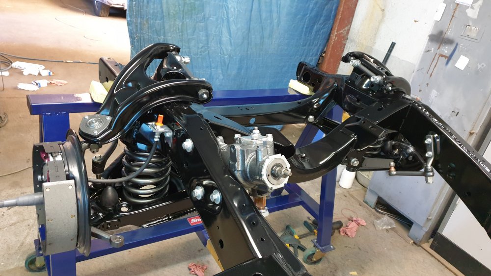

CAN-AM Posté(e) le 13 juin 2021 Auteur Signaler Posté(e) le 13 juin 2021 (modifié) Le remontage se poursuit. Les tubes de frein sont terminés et en place. La petite cintreuse de chez " Inline tube" est vraiment formidable pour le prix " 29 $" C'est celui qui va de l'avant a l'arrière qui m'a causer le plus de souci , de par sa taille et le nombre de ceintrage. Car j'ai voulu rester fidèle au dessin d'origine. J'ai rajouté quelques brides de fixation , les perçages étaient déjà là. Ce sont des brides identiques au modèle d'époque. Elles laissent coulisser le tube tout en le maintenant en position. Les moyeux de roue nouvellement équipés de joint feutre et de roulement neuf. Mise en place et réglage, pose de la goupille d'arrêt et c'est terminé. (Bien sur graissé en conséquence avant de refermer ) Je sais, ces cabochons chromés ne sont pas top. Mais je les considère comme jetables et remplaçables. Les originaux étaient défoncés....Difficiles de les démonter sans les abimer. Il est temps de réassembler la barre de direction. Ici toutes les pièces d'usures sont neuves. Les biellettes et le tube en NOS, les demi-coquilles en repro et le reste rénové . Beaucoup de petites pièces composent cette barre, à ne pas oublier de gaver de graisse . Elle est en place, pas de difficulté majeure pour ce remontage, les serrages et les réglages se feront bien plus tard. Le tarage est fait, la aussi l'arrêt est fait par des goupilles. Cela va être difficile de garder ces pièces aussi propre qu'aujourd'hui. Là aussi le pivot de direction est entièrement neuf. Malgré tout ce travail, je sais que ce type de direction garde malheureusement un certain flou à la conduite. Les amortisseurs ont aussi retrouvé leurs places, restera plus que leurs fixations supérieures à poser et les tambours pour pouvoir terminer ce train avant. Derrière, les ressorts sont en place. Il n'y a plus qu'a présenter le pont. Modifié le 14 juin 2021 par CAN-AM exNISSAN, bengalaxie, Charger976 et 6 others 9 Citer

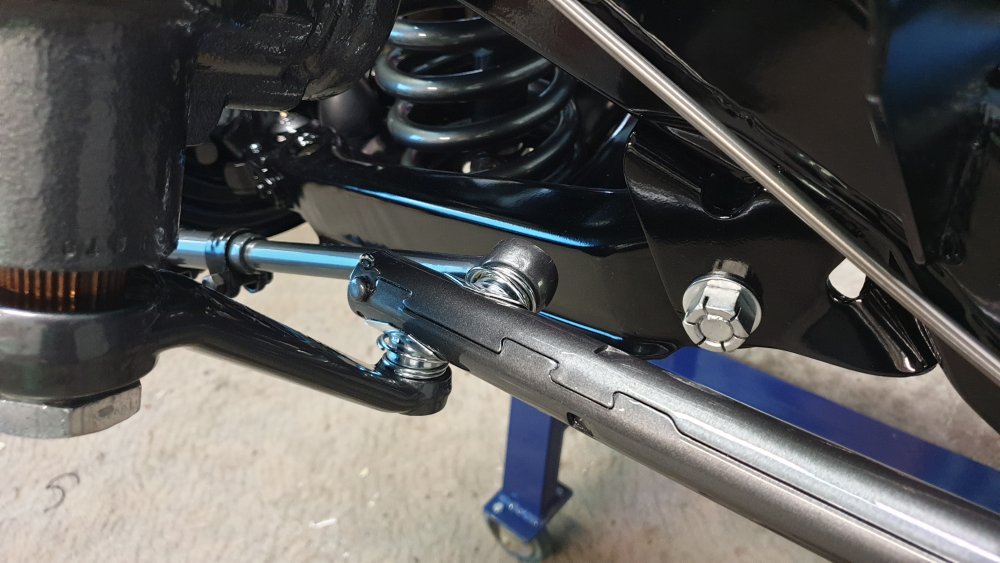

CAN-AM Posté(e) le 17 juillet 2021 Auteur Signaler Posté(e) le 17 juillet 2021 (modifié) Pour l'instant cela avance doucement. J'ai pu remettre en conformité les graisseurs , ceux fournis avec les rotules n'étaient pas coudés . Et ils auraient rendu les opérations d'entretien moins facile. Car l 'accès n'est pas toujours facile avec la pompe à graisse. Le fait de pouvoir les orienter permet d'y aller directement. Les tambours sont en place " provisoirement" . Car ils ne sont pas identiques à ceux d'origines et cela entraine comme toujours d'autres modifs. Les versions 1959 ne sont pas reproduites. Mais les versions 1961 sont adaptables . Pour l'avant cela impose des gougeons de roues spécifique "pas compliqué c'est banal a faire". Mais il y a des détails qui m'interpellent. Il n'y a aucune trace d'équilibrage et pas de trou de réglage des mâchoires. Donc il faudra remédier a cela par la suite. Car vu le poids des bébés cela ne me semble pas inutile. Ils font 13 pouces de diamètre au plus large. Pour l'arrière il faut repercer les emplacements des gougeons car l'épaulement est plus important. Là curieusement ils sembleraient équilibrés par une masse extérieure , a voir si c'est bien fait ! Je voulais les faire traiter par thermolaquage, donc j'y reviendrais par la suite . Pour l'instant, seul un coup de bombe inox permettra de patienter sans que cela rouille. Puis j'ai eu une idée à la con. Ayant une double ligne d'échappements en inox brut de fabrication " avec des grosses traces de cintreuse et autres outils". Je me suis dit que ce serait sympa de donner un aspect brossé voir satinée à ces tubes. Donc aprés avoir passé les tubes au 240 puis direct au 400, c'est là que cela à dérapé...... j'ai poli les tubes !!! Je sais c'est pas bien.Je n'ai pas pu m'en empêcher, c'est une drogue.... Mais bon maintenant que c'est fait ...hein Pour ne pas reproduire cette erreur , ne jamais utiliser cette machine a faire briller , jamais... Modifié le 17 juillet 2021 par CAN-AM sebastien 01, Texasblues, pat060 et 6 others 4 5 Citer
