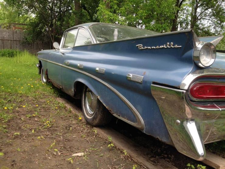

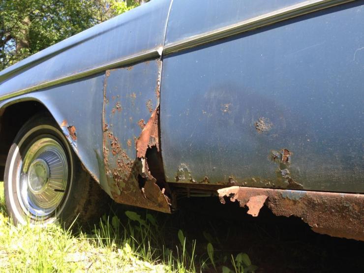

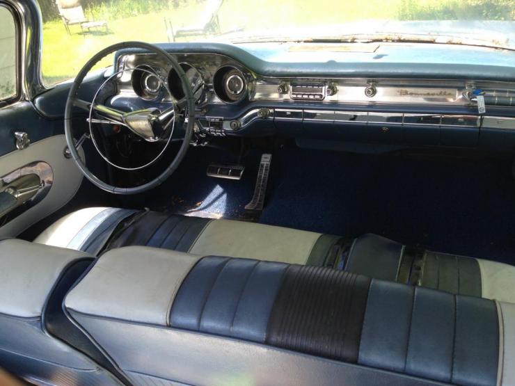

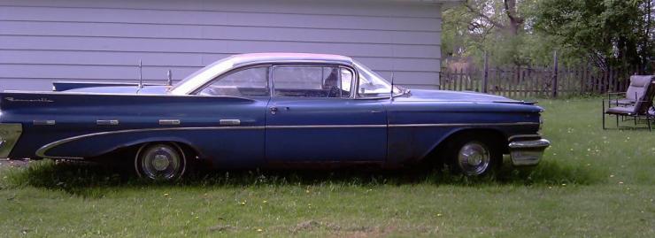

July35 Posté(e) le 27 mai 2014 Signaler Posté(e) le 27 mai 2014 Une grosse pensée pour toi aujourd'hui ... actuellement à vendre 7500 dollars http://www.ebay.com/itm/Pontiac-Bonneville-Bonneville-1959-Pontiac-Bonneville-2-Door-Hardtop-389-rare-Runs-and-Drives-/171342352010?forcerrptr=true&hash=item27e4ccce8a&item=171342352010&pt=US_Cars_Trucks Tu vois y'a pire encore .... Citer
CAN-AM Posté(e) le 27 mai 2014 Auteur Signaler Posté(e) le 27 mai 2014 (modifié) Oui je l'ai vu, Pascal m'a envoyé le lien. Très peu de chose la différencie de la mienne. Elle a une option que je n'ai pas ( le freinage assisté) . Je vais la surveiller par curiosité, c'est dommage elle a de nombreuses pièces en bon état qui ferait mon bonheur. (Vendu 4050 $) a ce prix c'est donné , car rien qu'en pièces il y en a pour beaucoup plus. Elle serait en France je m'en mordrais les doigts. Modifié le 8 octobre 2014 par CAN-AM Citer
