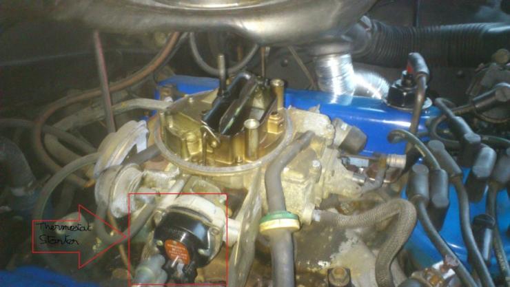

will Posté(e) le 5 novembre 2012 Signaler Posté(e) le 5 novembre 2012 Bonsoir, j 'ai encore besoin de vos éclairages, les amis. j 'ai cette pièce qui est neuve, c 'est le thermostat de starter du carburateur. c 'est un modèle d'origine Motorcraft. Je suis content d'un coté car je n 'ai plus l'engorgement puis l'étouffement et calage du moteur si je donne un ptit coup de gaz à froid qui se faisait depuis quelques temps et les démarrages sont plus facile par contre, je n 'ai pas la mise en route du starter qui se fait automatiquement, je dois maintenir un peu accéléré à froid, et je trouve le régie moteur un peu bas à chaud. Alors quand je l 'ai installé, j 'ai bien mis la petite languette du serpentin métallique du thermostat dans la petite tringlerie du starter, mais lorsque l'on installe cette pièce,il d'oit y avoir un réglage, si oui, qu'elle est la méthode? car d'un coté si je tourne je détend le serpentin (c 'est le cas actuellement) et de l'autre le le retend (mais ma voiture ne démarrais pas alors, ou tressautais). une photos d'illustration: Citer
tuxstang Posté(e) le 5 novembre 2012 Signaler Posté(e) le 5 novembre 2012 Le bon réglage ... est propre a ton moteur et aux conditions météo. L'idéal aurait été de noter la position du couvercle avant démontage ... ça te donne une base de départ, mais de toutes façons, il te faut faire plusieurs essais en décalant dans un sens puis dans l'autre jusqu'a ce que tu trouves la position qui te donne un temps de starter suffisant sans être trop long. Citer
Caram Posté(e) le 5 novembre 2012 Signaler Posté(e) le 5 novembre 2012 par contre, je n 'ai pas la mise en route du starter qui se fait automatiquement, je dois maintenir un peu accéléré à froid, et je trouve le régie moteur un peu bas à chaud. Tout ce que tu dis est bien expliqué... sauf cette phrase qui pour moi est très mystérieuse... Premièrement ton starter est automatique... il est son potentiel maximum est quand le volet est totalement fermé (pour ça il faut généralement pomper un coup l'accélérateur à fond pour le réenclencher avant de démarrer)... puis si ça démarre et qu'il s'est entrouvert d'un cran mais que tu dois accélérer un peu pour pas caler... remonte simplement ton ralenti accéléré ensuite si tu juges qu'il s'ouvre top vite et que tu doives continuer à compenser à l'accélérateur, fait des tests comme Tuxtang te le dis... tend plus ton ressort et il mettra plus longtemps à ouvrir le volet enfin si le régime est aussi un peu bas à chaud (c'est à dire starter complètement ouvert + quelques minutes pour continuer de chauffer un peu le moteur)... ben remonte ton ralenti à chaud... je crois que tu as tout pour faire un bon réglage... il ne semble y avoir rien de compliqué à comprendre pour réussir ! Citer
will Posté(e) le 5 novembre 2012 Auteur Signaler Posté(e) le 5 novembre 2012 Bon les mecs, vous êtes de chefs, c 'est simple clair et concis, je ne demandais pas mieux, merci pour tout! pour le marquage du couvercle, j 'ai remis le thermostat neuf, dans le sens où était l'autre, comme sur la photo (si on parle bien de la même chose) Pour le réglage, c 'est en tournant légèrement le boitier d'allumage ou bien ce sont les petit vis sur le carbu? (je pose des question sans doute bête, mais c 'est pour ne pas me tromper... ) je vous tiendrais au courant une fois l'opération faite, probablement ce week end ^^ Citer
Caram Posté(e) le 5 novembre 2012 Signaler Posté(e) le 5 novembre 2012 le réglage de la durée du starter, c'est en relachant les 3 petites vis qui maintiennent le chapeau noir du starter (pas la peine de les faire sauter complètement) puis en tournant tout ce chapeau contre le ressort (tu sens la tension qui augmente dedans quand tu tournes). Ensuite tu refixes les 3 petites vis quand la position te convient. Pour exemple, pour passer d'un réglage d'origine "starter le plus long" (rich= riche) à "starter le plus court" (lean= pauvre), je dois tourner mon couvercle d'environ 35°. Citer
