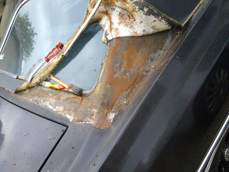

EiGhT-PaCk Posté(e) le 18 avril 2015 Auteur Signaler Posté(e) le 18 avril 2015 Des nouvelles du front ! Tout à l'heure je me suis enfin décidé à regarder pourquoi ça cloquait à la base de ma baguette et pourquoi j'avais de l'eau dans le coffre. Donc c'est décidé j'attaque le toit Citer
Cadillac06 Posté(e) le 19 avril 2015 Signaler Posté(e) le 19 avril 2015 Outch pas beau a voire sa .. Vynile d'origine ?? Citer
Vaihlor Posté(e) le 19 avril 2015 Signaler Posté(e) le 19 avril 2015 il me semble que non en plus, c'est bien moche en dessous Citer
Harry Posté(e) le 19 avril 2015 Signaler Posté(e) le 19 avril 2015 il me semble que non en plus, c'est bien moche en dessous Rien de particulier. Il y a bien pire.......là je ne vois pas de trou, c'est déjà ça. Citer
Kaelzar Posté(e) le 19 avril 2015 Signaler Posté(e) le 19 avril 2015 Le vynile ça peut être joli sur une voiture. Mais un sacré nid à rouille :-( Citer
greg38-74 Posté(e) le 19 avril 2015 Signaler Posté(e) le 19 avril 2015 Ouais ça aurait pu être pire! Pas de trou ça veux dire qu'il y a juste à traiter avant de refaire le vinyle! D'ailleurs ça doit être coton à poser.... Citer
EiGhT-PaCk Posté(e) le 19 avril 2015 Auteur Signaler Posté(e) le 19 avril 2015 C'est relativement frais comme rouille. Le window chanel est percé dans le coin inférieur droit, ça coule dans le coffre et ça humidifie la plage arrière. Au début j'ai eu un peu peur, car j'ai tout de suite repéré une zone blanche de 10 sur 10cm.... J'ai pensé que j'allais trouver du mastic cachant un trou, mais en fait c'était juste une bosse lissée. ouf ! Une fois sec c'est bien moins impressionnant. Citer
