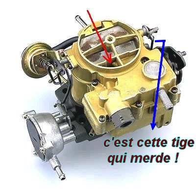

EiGhT-PaCk Posté(e) le 28 novembre 2012 Auteur Signaler Posté(e) le 28 novembre 2012 Je lance un appel ... Ma Monte Carlo est chez JJ ( Bouteille0 ) et je vais la remonter samedi. Le hic c'est que la tringlerie du carbu n'est pas terrible ; à pleine ouverture il reste bloqué... Imaginez le truc, bloqué pied au plancher, kick-down... au mieux on passe pour un malade au pire ... Je lance donc un appel régional pour un petit coup de main, pour fiabiliser le bazar et me permettre de remonter cette voiture par la route samedi Citer
Lolo Posté(e) le 28 novembre 2012 Signaler Posté(e) le 28 novembre 2012 Au pire tu remets un ressort de rappel de gaz supplémentaire....voir un coup de WD40 ou d'huile fine dans le câble des gaz et de la graisse sur les articulations de la tringlerie. Avec mon vieux carbu c'est ce que j'avais fait suite à une sortie que où tu participais.....tu te rappelles le fameux dépassement du camping car suivi d'un arrêt en catastrophe debout sur les freins 2 kms plus loin ? Tu auras une pédale de gaz plus dure (ça risque d'être chiant pour faire 1000 bornes) donc prévois la cale en bois ou des pauses "massage du mollet droit" ! Citer
EiGhT-PaCk Posté(e) le 28 novembre 2012 Auteur Signaler Posté(e) le 28 novembre 2012 Au pire tu remets un ressort de rappel de gaz supplémentaire....voir un coup de WD40 ou d'huile fine dans le câble des gaz et de la graisse sur les articulations de la tringlerie. Avec mon vieux carbu c'est ce que j'avais fait suite à une sortie que où tu participais.....tu te rappelles le fameux dépassement du camping car suivi d'un arrêt en catastrophe debout sur les freins 2 kms plus loin ? Tu auras une pédale de gaz plus dure (ça risque d'être chiant pour faire 1000 bornes) donc prévois la cale en bois ou des pauses "massage du mollet droit" ! Ahahah oui je m'en souviens La tringlerie a été graissée, mais il semble qu'elle ait un p*****n de jeu de malade. J'aimerai fiabiliser le truc avant de prendre la route, je me sentirai plus serein, normal quoi ! Ton idée reste intéressante je vais fouiller dans mes affaires pour trouver un ressort, au cas où. Mais je crois que le souci vient de l'ouverture des secondaires dont le mécanisme a du jeu. Sans être sur place c'est dûr à diagnostiquer. Citer
Lolo Posté(e) le 28 novembre 2012 Signaler Posté(e) le 28 novembre 2012 si c'est le papillon des secondaires qui bloque, déconnecte le et bloque le en position fermé.....t'auras moins de Watt mais tu pourras rouler quand même sans te trainer la nouille. Sinon faut démonter le carbu pour régler le problème et sans être sur de pouvoir remonter....les vieux carbu ont des vieux joints et souvent la moindre intervention neccessite d'avoir une pochette de joints. ....pire si tu pête une vis ou un truc du genre, tu seras coincé car : 1) t'es loin de chez toi....2) c'est le week end Citer
EiGhT-PaCk Posté(e) le 28 novembre 2012 Auteur Signaler Posté(e) le 28 novembre 2012 si c'est le papillon des secondaires qui bloque, déconnecte le et bloque le en position fermé.....t'auras moins de Watt mais tu pourras rouler quand même sans te trainer la nouille. Sinon faut démonter le carbu pour régler le problème et sans être sur de pouvoir remonter....les vieux carbu ont des vieux joints et souvent la moindre intervention neccessite d'avoir une pochette de joints. ....pire si tu pête une vis ou un truc du genre, tu seras coincé car : 1) t'es loin de chez toi....2) c'est le week end Au pire j'appellerai l'assistance et la voiture sera remorquée Sérieusement, je vais déconnecter les secondaires et basta. Je ne serai pas vraiment gêné, car je ne ferai QUE de l'autoroute. Très bonne idée que tu as là. Une fois à la maison, j'entame une réfection ; ça tombe bien c'était prévu ! Citer

Bouteille0 Posté(e) le 28 novembre 2012 Signaler Posté(e) le 28 novembre 2012 La première chose que j'ai faite est de lubrifier tout le carbu ; Romain tu sais que j'ai eu des soucis assez graves qui ne m'ont pas permis d'aller plus loin dans la recherche de la panne et depuis hier c'est pluie sans interruption! Je pense que le problème vient de la tige dont je t'ai envoyé la photo hier soir , puisqu'elle se barre à sa base de l'axe qu'elle commande ! il y a aussi le problème des durites de dépressions qui sont coupées par endroit ; je n'en n'ai pas sous la main et il faudrait que tu en amènes samedi . Je remets la photo ici si çà peut aider certains à trouver la cause du problème voire le moyen de le corriger . Citer
EiGhT-PaCk Posté(e) le 29 novembre 2012 Auteur Signaler Posté(e) le 29 novembre 2012 La première chose que j'ai faite est de lubrifier tout le carbu ; Romain tu sais que j'ai eu des soucis assez graves qui ne m'ont pas permis d'aller plus loin dans la recherche de la panne et depuis hier c'est pluie sans interruption! Je pense que le problème vient de la tige dont je t'ai envoyé la photo hier soir , puisqu'elle se barre à sa base de l'axe qu'elle commande ! :diable:/> il y a aussi le problème des durites de dépressions qui sont coupées par endroit ; je n'en n'ai pas sous la main et il faudrait que tu en amènes samedi . Je remets la photo ici si çà peut aider certains à trouver la cause du problème voire le moyen de le corriger . Pour les durites de dépression, il y en a quelques une qui servent aux accessoires de dépollution ... Tant que l'allumeur, l'assistance des freins, et la valve PCV sont etanche, ça me convient. Le reste ... Citer

EiGhT-PaCk Posté(e) le 29 novembre 2012 Auteur Signaler Posté(e) le 29 novembre 2012 sinon elle est exactement comme tu dis Ricky ! " puissante et agile " ! mais j'ose même plus l'essayer à cause de cette histoire de blocage d'accélérateur ! cette voiture est maraboutée j'en suis sûr ! j'ai donc fait venir récemment une spécialiste Africaine pour la désenvoûter ! J'adore, je pense y placer quelques pattes de poulet et peindre un crâne sur le capot ahahahah Plus sérieusement, sur le forum FGMCC l'avis généra va vers un souci avec un ressort de rappel. La tige qui a du jeu dont tu parles actionne la pompe de reprise, ça ne doit donc pas venir de là. Citer
