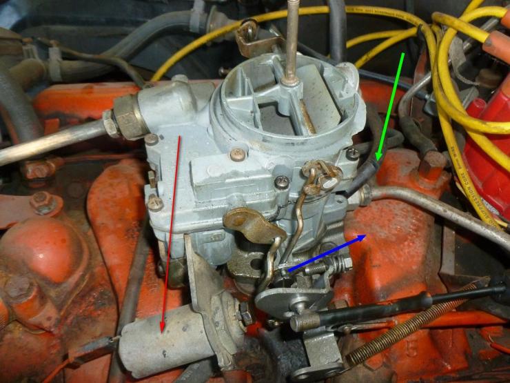

Bouteille0 Posté(e) le 30 novembre 2012 Signaler Posté(e) le 30 novembre 2012 Je l'ai redémarrée cet aprem ! pas de soucis ... j'ai même poussé le vice jusqu'à l'essayer ! ; il me semble qu'elle va mieux que la dernière fois ; évidemment j'ai évité toute accélération brutale ; la fois où çà s'était bloqué je l'ai débloqué en donnant simplement plusieurs coups d'accélérateur . Sans doute que l'abondante lubrification a permis d'atténuer le problème Tu verras qu'il y a aussi des durites de dépression non raccordées ici ... une photo du carbu sans le filtre : flèche bleue = c'est cette tige qui se barre flèche verte = durite dépression coupée sinon elle a de la gueule je confirme et elle marche fort ! Citer

Comet72 Posté(e) le 30 novembre 2012 Signaler Posté(e) le 30 novembre 2012 Changes la durite percée en question. Et pour la tige fuyarde, avec les moyens du bord, à ta place je couperais une fine "tranche" (2-3mm d'épaisseur) dans de la durite caoutchouc de bon diamètre (néoprène ou renforcée, peu importe) que je viendrais positionner sur l'extrémité de la tige que l'on voit dépasser, en prenant un diamètre de durite suffisamment inférieur au diamètre de la tige pour que ça serre bien. Une sorte de rondelle en caoutchouc, quoi. Et éventuellement un petit point de Loctite ou de colle de contact pour assurer la rondelle caoutchouc, sur l'extérieur de la tige...comme ça elle reste mobile mais bien tenue en place. Autrement pose d'un circlip demi-lune de récup' (issu d'une vieille machine à écrire, par ex.) ou d'un clip circulaire...mais à mon avis tu serais plus détendu à le faire à la maison, dans le garage avec l'outillage adéquat et sans contrainte de temps...à mon avis autant faire du provisoire. ...my two cents...c'est ce que je ferais perso, juste question d'assurer. Citer
EiGhT-PaCk Posté(e) le 30 novembre 2012 Auteur Signaler Posté(e) le 30 novembre 2012 Changes la durite percée en question. Et pour la tige fuyarde, avec les moyens du bord, à ta place je couperais une fine "tranche" (2-3mm d'épaisseur) dans de la durite caoutchouc de bon diamètre (néoprène ou renforcée, peu importe) que je viendrais positionner sur l'extrémité de la tige que l'on voit dépasser, en prenant un diamètre de durite suffisamment inférieur au diamètre de la tige pour que ça serre bien. Une sorte de rondelle en caoutchouc, quoi. Et éventuellement un petit point de Loctite ou de colle de contact pour assurer la rondelle caoutchouc, sur l'extérieur de la tige...comme ça elle reste mobile mais bien tenue en place. Autrement pose d'un circlip demi-lune de récup' (issu d'une vieille machine à écrire, par ex.) ou d'un clip circulaire...mais à mon avis tu serais plus détendu à le faire à la maison, dans le garage avec l'outillage adéquat et sans contrainte de temps...à mon avis autant faire du provisoire. ...my two cents...c'est ce que je ferais perso, juste question d'assurer. Bien vu ton conseil Comet. J'ai pas mal de rondelles, vis entretoises en tout genre dans la caisse à outils qui me servira de valise pour descendre à Pertuis :cowboy: Je vais suivre ton conseil. Citer

Bouteille0 Posté(e) le 1 décembre 2012 Signaler Posté(e) le 1 décembre 2012 il est venu ... il a bricolé le carbu vite fait en bloquant la tige et il est reparti ! Citer

Harry Posté(e) le 1 décembre 2012 Signaler Posté(e) le 1 décembre 2012 Bonne route Au fait ton carbu, c'est pas un Quadrajet (?), c'est un double corps. Citer

Harry Posté(e) le 2 décembre 2012 Signaler Posté(e) le 2 décembre 2012 Harry ... il me semble que son carbu est un quadrajet ... double corps . Le Quadrajet est un Rochester 4 corps (code J dans le VIN) Là c'est certainement un Rochester mais double corps (code H) Citer
Harry Posté(e) le 2 décembre 2012 Signaler Posté(e) le 2 décembre 2012 Sur le mien ce qui posait un problème c'est la pièce ("idle solenoid" je crois) qui est fléché en rouge sur ta photo. Elle maintient le ralenti accéléré. J'ai pensé un moment qu'il se déclencait lorsque l'on mettait la clim mais même les voitures sans clim en sont équippé... bref je l'ai débranché et plus de souci. Citer

Bouteille0 Posté(e) le 2 décembre 2012 Signaler Posté(e) le 2 décembre 2012 Le Quadrajet est un Rochester 4 corps (code J dans le VIN) Là c'est certainement un Rochester mais double corps (code H) c'est aussi ce que je pensais mais Romain m'a expliqué qu'il y avait plusieurs modéles de Quadrajet Sur le mien ce qui posait un problème c'est la pièce ("idle solenoid" je crois) qui est fléché en rouge sur ta photo. Elle maintient le ralenti accéléré. J'ai pensé un moment qu'il se déclencait lorsque l'on mettait la clim mais même les voitures sans clim en sont équippé... bref je l'ai débranché et plus de souci. possible que le problème vienne de là ? de toute façon Romain est bien conscient qu'il vient d'acquérir une caisse de 40 ans et qu'il lui faut un minimum de travaux pour la fiabiliser , ce qu'il va entreprendre rapidement ; en attendant ,j'espère qu'il a pu remonter jusqu'à Lille sans encombre ! il sait qu'en cas de coup dur il trouvera toujours quelqu'un du forum à proximité pour le dépanner Citer
