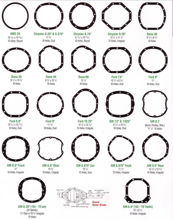

EiGhT-PaCk Posté(e) le 29 mai 2013 Auteur Signaler Posté(e) le 29 mai 2013 Time for news !Je vais quitter Lille très bientôt pour Lyon, et il devenait urgent que je m'occupe de mon pont qui grognait et donc le joint du nez fuyait pas mal. Direction le lieu secret, je monte le gros bébé sur le lift... démonte les croisillon, dévisse tout le bazard pour atteindre le joint de nez de pont et finalement le joint envoyé par Rockauto n'était pas le bon... FAIL !Au passage j'ai pu admirer le relativement bon état de conservation de la voiture par le dessous, aucune corrosion perforante visible. Me voilà rassuré en attendant de protéger les soubassements. Pour revenir sur le pont, est-ce que quelqu'un sur le forum peut différencier un pont GM 8,5" d'un pont BOP (Buick, Olds, Pontiac) ? Deuxième devinette, j'ai remarqué que la boite était peinte en vert jardin. Est-ce que vous avez déjà vu ça ? Ca m'intrigue... Quelques photos pour finir : En bonne compagnie (Vette au fond, Alfa 2600, et deux vieilles Astons...) Une superbe Type E à l'entrée Citer
Vaihlor Posté(e) le 29 mai 2013 Signaler Posté(e) le 29 mai 2013 Ca veut dire que la boite a été démontée ou changée au cour la vie de la voiture, je peut t'assurer qu'elle n'étaient pas peintes d'origine, aucun intérêt, c'est de l'alu... Par contre les pont n'étaient pas propre à une marque mais à tout le groupe GM, après le modèle dépend du body (châssis, dans noter cas A body), et de la case cochée sur le bon de commande, tu doit avoir avoir un 10 ou 12 boulons par contre déterminer si c'est un 8.2 ou un 8.5, pas évident, mais normalement la forme du carter et du corps de pont le permettent. J'ai ça aussi si ça peut t'aider http://firstgenerationmontecarlo.com/tech/rearaxledecoding.shtml Belle la type E Citer
